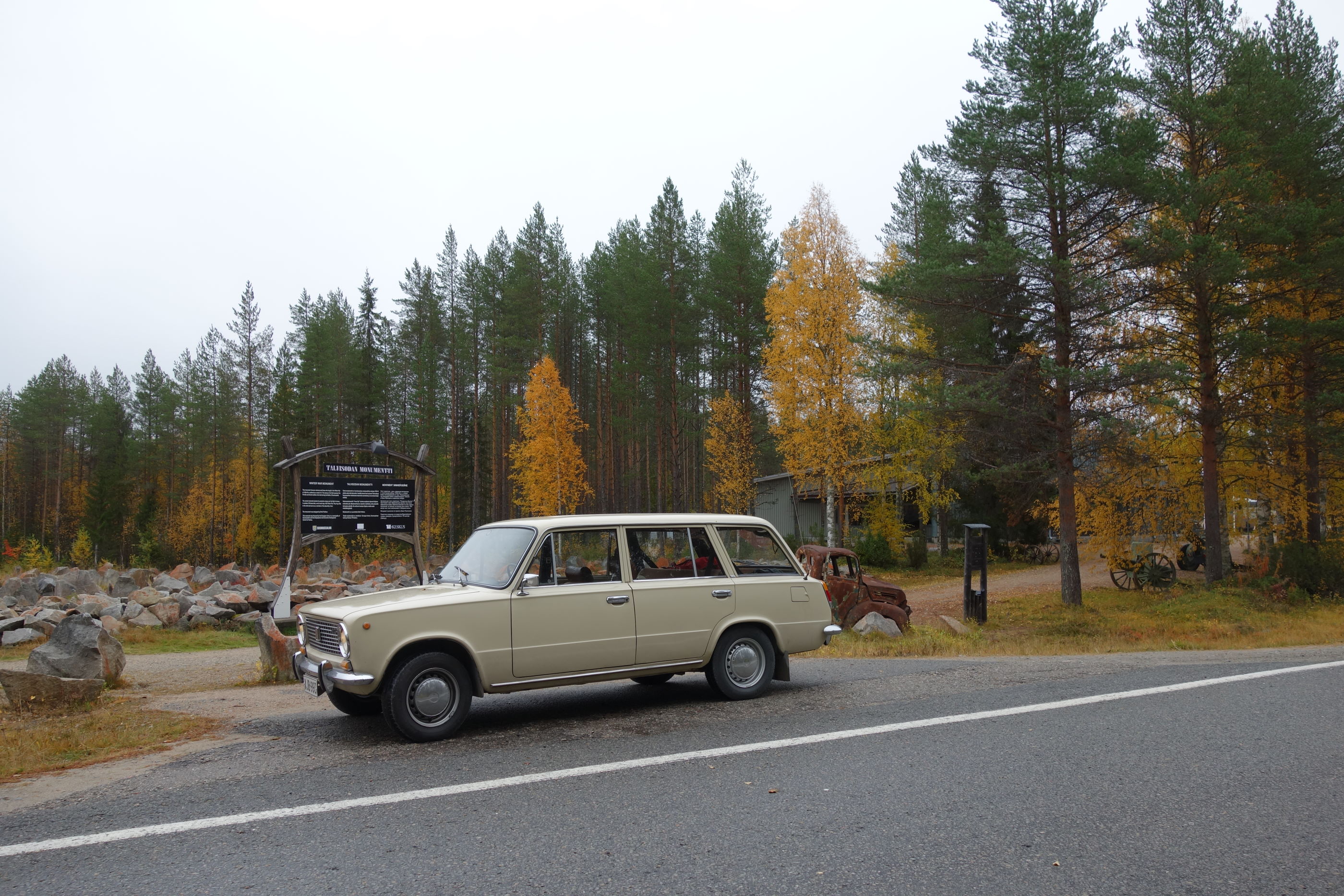

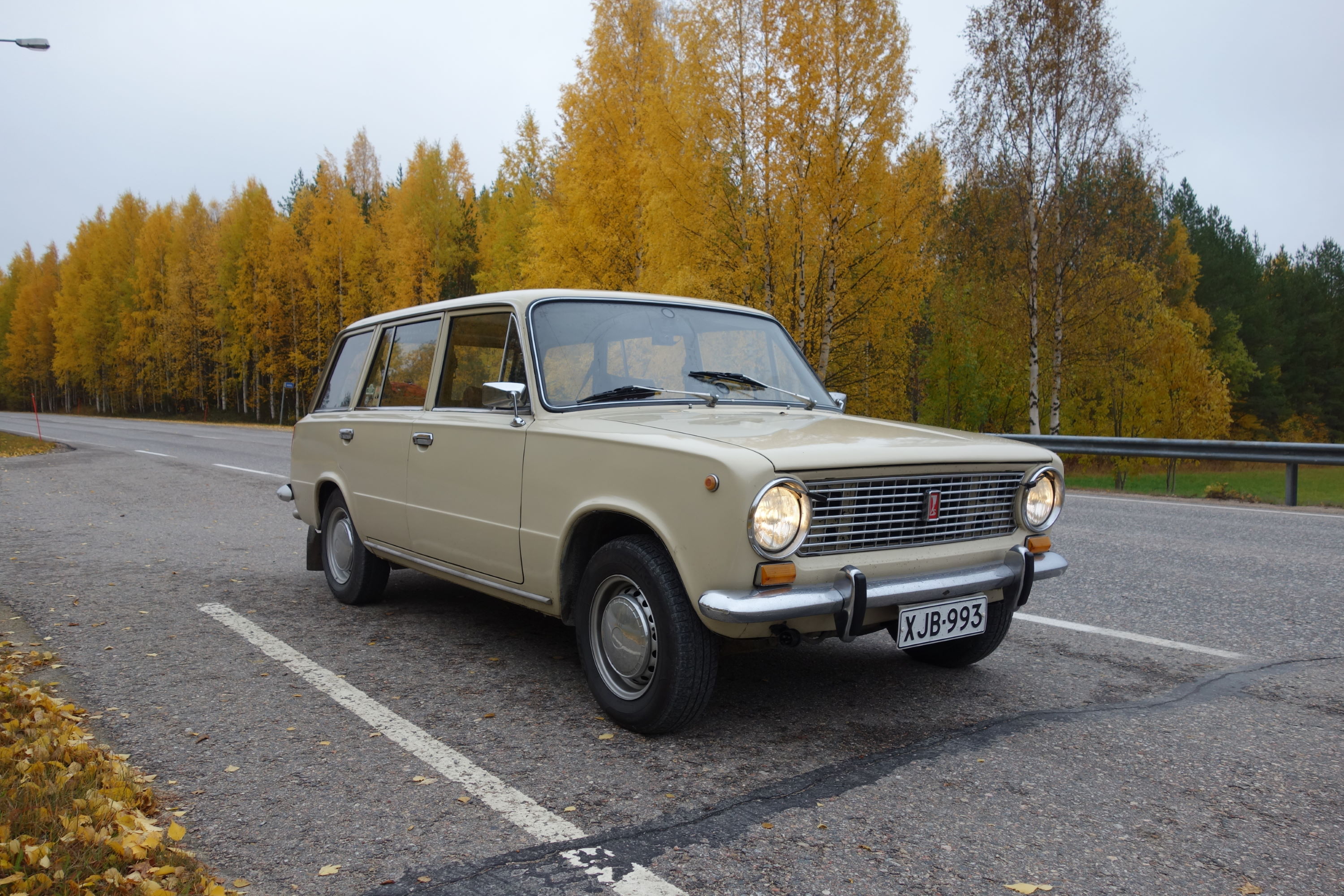

Kesä meni ajellessa. Syyskuussa vaihdoin jakajan kannen sekä pyörijän uuteen, ja tietty kärkivälinkin säädin oikeaksi. Kärkiä en kuitenkaan nähnyt tarpeelliseksi vaihtaa.
Jostain syystä hieman huonosti lähtenyt koko kesänä käyntiin. Vaikka sytytys on säädetty niin silti vähän vaivalloisesti käynnistynyt, myöskin kuumana.
Käyntiin kun saa, niin toimii sitten ihan hyvin. Hieman epäillyt jo virtalukkoakin, vaikkei minusta siitä johdu.
No nyt lokakuun alussa tuli käytyä Raatteentiellä. Kuopion kohdalta tein pienen koukkauksen Nilsiän keskustan läpi ja jatkoin sieltä Kajaaniin. Saa sitten paluumatkalla ajaa suoraan, kun itse tykkään ajella uusia reittejä mahdollisimman paljon. Tie olikin mukavaa asfalttitietä pientä hiekkatieosuutta lukuunottamatta. Ja siellähän sitten vastaantulleesta autosta lensikin sitten kivi tuulilasiin. Sehän ei ajoa haitannut, mutta pitänee vaihtaa lasi jossain vaiheessa.
Kajaanissa kävin ostamassa Torista bongattuja varaosia joltain entiseltä ladistilta. Sattui sitten sopivasti siinä kaupanteon yhteydessä Combin nätisti käynyt tyhjäkäynti hiipumaan niin, että sammui eikä lähtenytkään enää käyntiin. Reissun ainoa sadekuuro osui juuri siihen. No nopeasti säädin kärkiväliä suuremmaksi mutta ei lupaillut yhtään käyntiin.
Ex-ladisti oli siirtynyt ooppeleihin, ja talli oli lähellä, niin hinattiin Combi sitten sinne.
Siellä sitten oli stroboskoopit ja jännitemittarit niin mittailtiin sitten, että kaiken pitäisi olla kunnossa.
Vaihdettiin kuitenkin kondensaattori, kun niitä sattui minulla varalla olemaan , ja varaosien mukanakin pari jakajan raatoa tuli. Yhtään ei vieläkään lupaillut käyntiin.
Siinä sitten meni vielä jakajan asentokin sekaisin, ettei ollut varmuutta oliko puoli kierrosta väärin päin.
Päädyttiin sitten vielä katsomaan tuleeko edes kunnon kipinää. Kontista löytyi sarja uusia tulppia ja kun kipinä näytti aika heikolta vaihdettiin tulpat viimeisenä oljenkortena uusiin. Puolaakin epäiltiin, mutta toista puolaa ei ollut, niin sitä ei vaihtamaan päästy. Uusilla tulpilla sitten hieman lupasi käyntiin ja lopulta sitten käynnistyikin.
Säädettiin sitten sytkä kohdalleen ja kiitoksien jälkeen pääsin sitten Hotellille. Vähän vielä ensin nyki mutta seuraavana aamuna toimi nykimättä.
Kävin varaosaliikkeestä puolankin varalle ostamassa muttei sitä tarvinnut ainakaan vielä vaihtaa.
Loppumatka sujuikin ongelmitta niin auton kuin nähtävyyksienkin puolesta.
