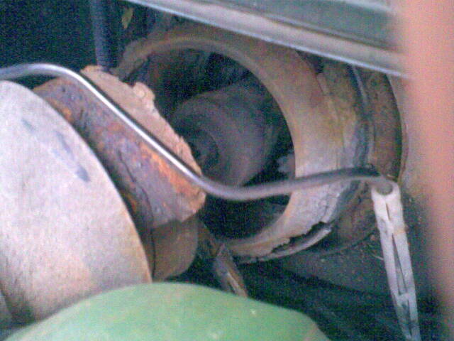

Tässäkin omistaja myy yhtä järisyttävää kokemusta rikkaampana http://www.nettiauto.com/citroen/xantia/3416753

Jaska HKI kirjoitti:Tässäkin omistaja myy yhtä järisyttävää kokemusta rikkaampana http://www.nettiauto.com/citroen/xantia/3416753
Siitä jollekin hyvä peli vielä pitkäksi aikaa. Uusi konepelti ja tolpan ylätuki ja menoksi.
Kokemus sinänsä on epäilemättä järisyttävä, etenkin jos tuo tapahtuu kovemmassa vauhdissa. Muutenhan tuohon ei sisälly sen kummempaa dramatiikkaa, vastaa suunnilleen rautajousipompottimien jousilautasen pettämistä, tosin tapahtuu toisesta päästä. Syynä on joko kumin vulkanoinnin pettäminen (harvinaisempaa näillä leveysasteilla), tai metallin ruostuminen. Kuvassa esimerkki todennäköisesti jälkimmäisestä. Erittäin harvinaista, ei ilmeisesti esiinny lainkaan II-korisissa Xantioissa, eikä riipu mitenkään kilometreistä; jos on tapahtuakseen voi tapahtua vaikka 160 tkm tai 700 tkm kohdalla.

Terve!
En tunne kyseisen auton jousitusrakennetta, mutta voisiko (osa)syynä vaurioon olla poikkeuksellisen kylmä viime talvi?
Kylminä talvina nimittäin jousitusjärjestelmät muuttuvat puuksi ja niiden tuenta on kovilla.
