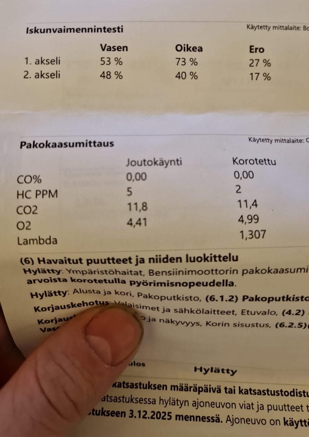

noniin, tässä näin päästöarvot. jos joku noista jotain ymmärtää.... katsastaja sano että häkä arvoa liikaa. eli käykö se liian laihalla?

Jäännös happi on korkea ja myöskin lambda-arvo kertoo että mennään laihan puolella jo hyvän matkaa. Näissä happi (O2) yleensä melko lähellä nollaa ja lambda pitäisi heittää vähän ykkösen kahta puolta. (0,97-1,03 jos oikein muistan) Mietin vain että miten mittaaja on sanonut että häkä (CO%) on korkea koska näyttäis paperin mukaan olevan nolla.
Noiden perusteella sanoisin että pakoputki kuntoon vielä ettei vedä ylimääräistä ilmaa. Muuta vikaa tuossa ei tuon perusteella ole.

Eli samaa totean, pakoputki on niin pahasti hajalla ettei päästöjä ole saatu luotettavasti mitattua. Pakoputki korjata täysin tiiviiksi ja sen jälkeen uusi mittaus. Kun pakoputki on ehjä niin yleensä jäännöshappi tippuu jonnekin 0,3 kun katalysaattori toimii.

jta kirjoitti: 4.11.2025 17:54 Jäännös happi on korkea ja myöskin lambda-arvo kertoo että mennään laihan puolella jo hyvän matkaa. Näissä happi (O2) yleensä melko lähellä nollaa ja lambda pitäisi heittää vähän ykkösen kahta puolta. (0,97-1,03 jos oikein muistan) Mietin vain että miten mittaaja on sanonut että häkä (CO%) on korkea koska näyttäis paperin mukaan olevan nolla.
joo no uus takapönttö on ny ostettu, asennan ku kerkeen. kabiinissa muuten haisee kyllä välillä tuore bensa. joskus tähän vaihettiin ruiskurunko kun se oli murtunnu

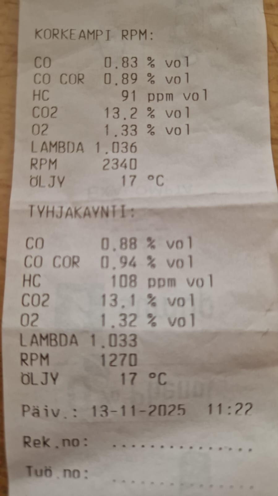

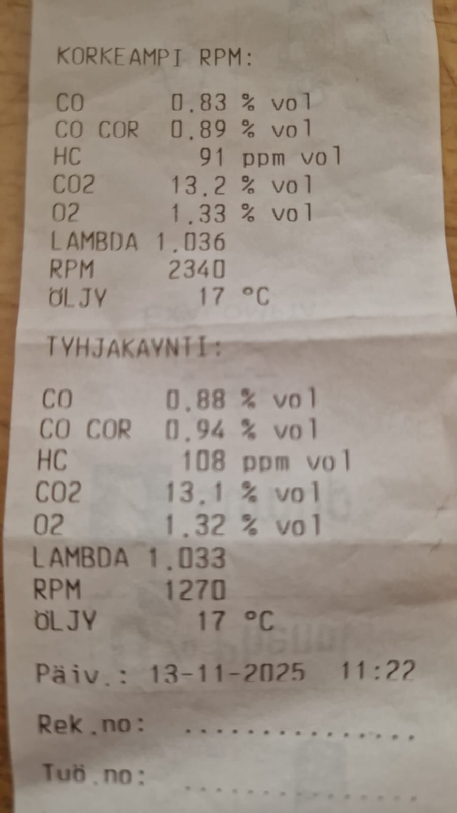

pakoputki korjattu, uus päästölappu tässä, saako tästä mitään ideaa mitä lähteä korjaamaan?
Lambda varmaan on kunnossa tuon perusteella?

Pakoputki vuotaa edelleen jostain koska jäännöshappea on vieläkin paljon liikaa. Tai sitten katalysaattori on puhki palanut. Onko sytytys varmasti kunnossa kun HC on myös hiukan koholla??

pressa kirjoitti: 13.11.2025 21:32 Pakoputki vuotaa edelleen jostain koska jäännöshappea on vieläkin paljon liikaa. Tai sitten katalysaattori on puhki palanut. Onko sytytys varmasti kunnossa kun HC on myös hiukan koholla??
No siis uudet Bosch WR7DC+ tulpat on nyt ja tulpanjohdot on putsattu kontaktipinnat, pitäiskö sitten vielä uusia ne johdotki? boscheissa oli kyl suurempi kärkiväli ku vanhoissa ngk tulpissa
