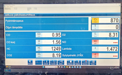

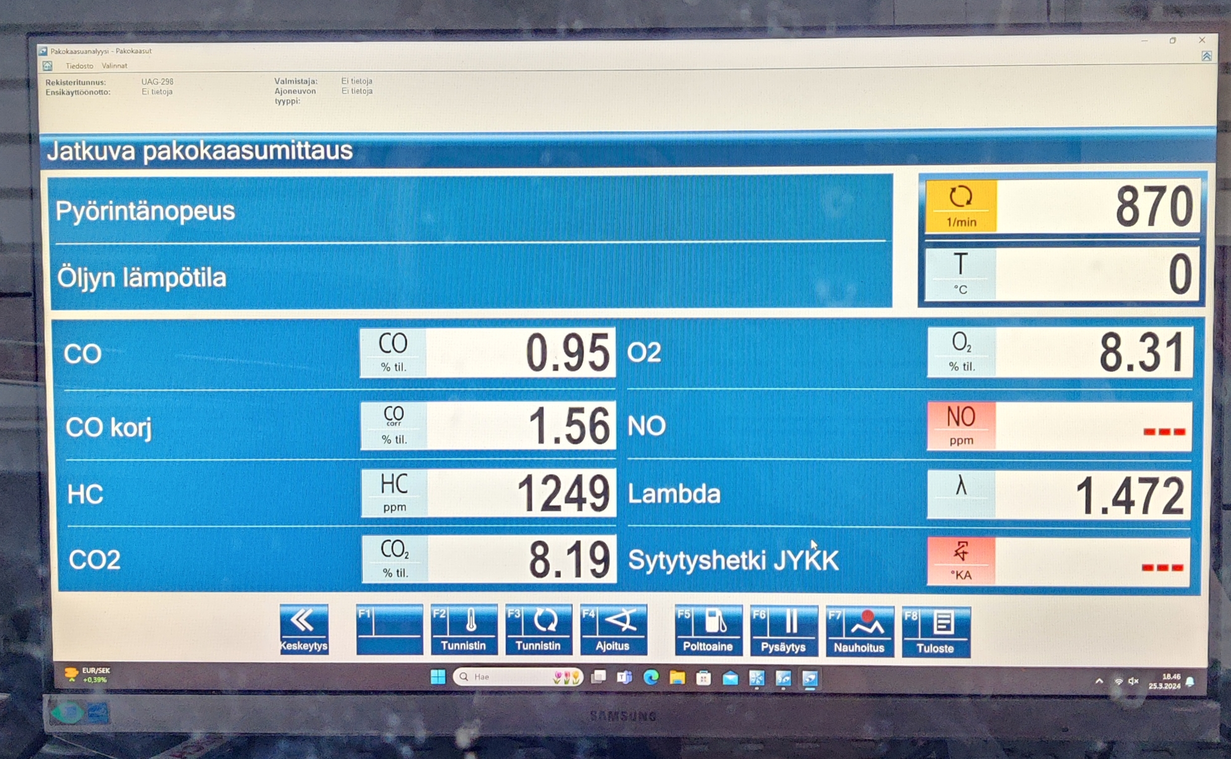

Koitin katsella pakokaasuarvoja auto lämpimänä, mutta tekniikka petti ja en saanut järkevää tulosta tyhjäkäynnillä. HC siis tyhjäkäynnillä ihan pilvissä, selitystä en keksinyt muutakuin sondin letku jäässä tms. Täytyy koittaa uudelleen toisena päivänä, tässä kuvaa kuitenkin.

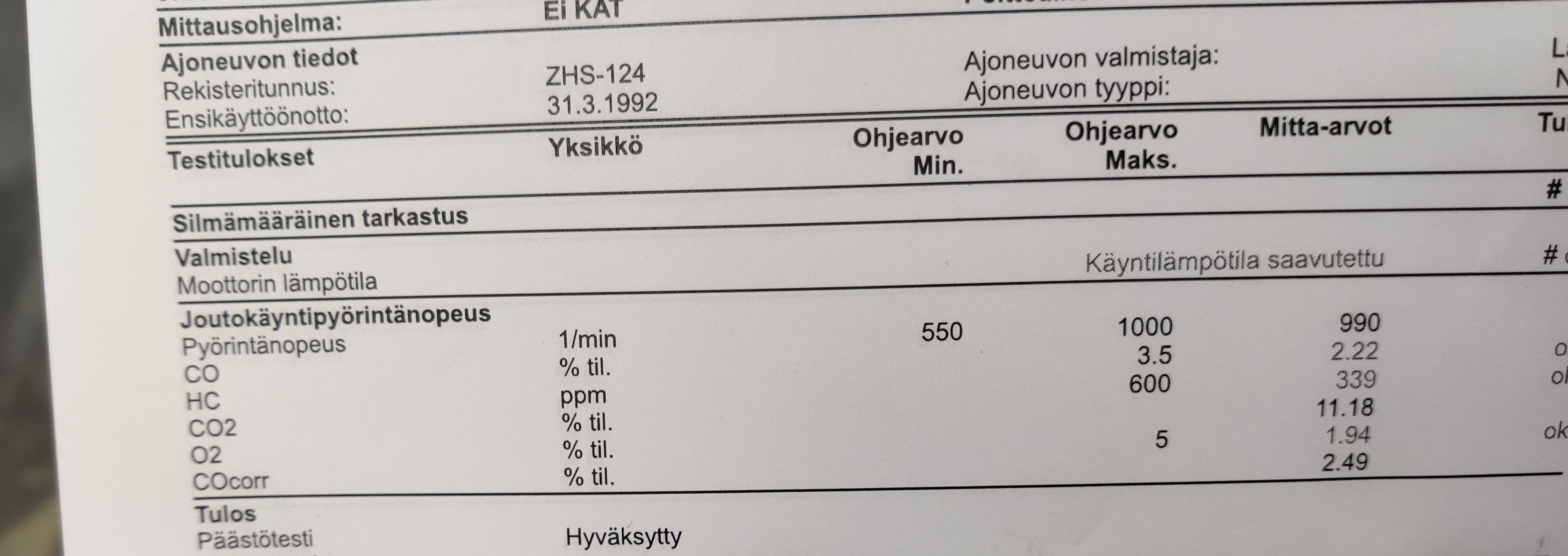

Tässä varsinainen pästölappu katsuria varten joka otettu jo aiemmin.

Joutokäyntiseos näyttäis että on todella laihalla jos oikein arvoja tulkitten. Kierroksilla ihan hyvät mutta ei kait näissä arvoja kierroksilla mitata kun ei kerta vähäpäästöinen ole? Jos kaasarissa on säädöt muuten oikein eikä vuotoja ole niin suosittelen laittaan ensin seosruuvin ja joutokäyntiruuvin perussäätöön eli kummatkin auki noin 2,5 kierrosta mistä lähtee hieroon säädöt kohdilleen.

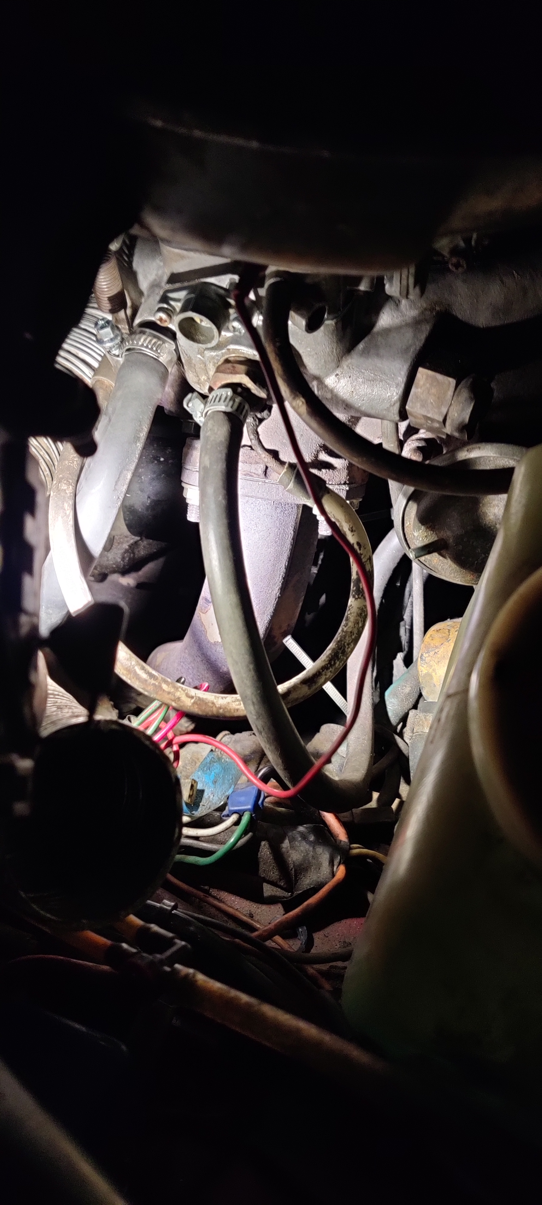

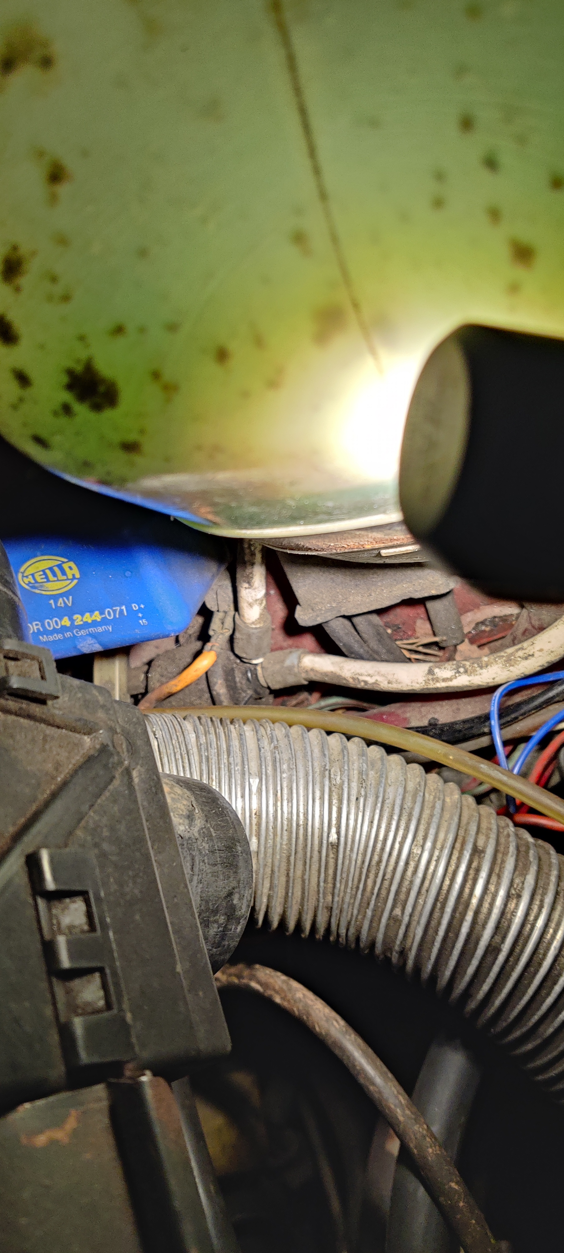

Tuossa kun aikaisempaa kuvaa vielä kattelin niin tuleeko sulla tuolle tk-piirin solenoidiventtiilille sähköjä ollenkaan kun kuvassa ei näy johtoa ollenkaan? Tuohon kuuluu tulla sähkö aina kun virrat on päällä. Jos auto tuosta huolimatta käy niin joko siellä on tehty jotain ihmeellisyyttä tai sitten auto on saatu käymään avaamalla ykköskurkun läppää mikä on täysin väärä tapa säätää. Tuolloin taas päästään siihen että virranjakajalle tulee alipaine kokoajan.

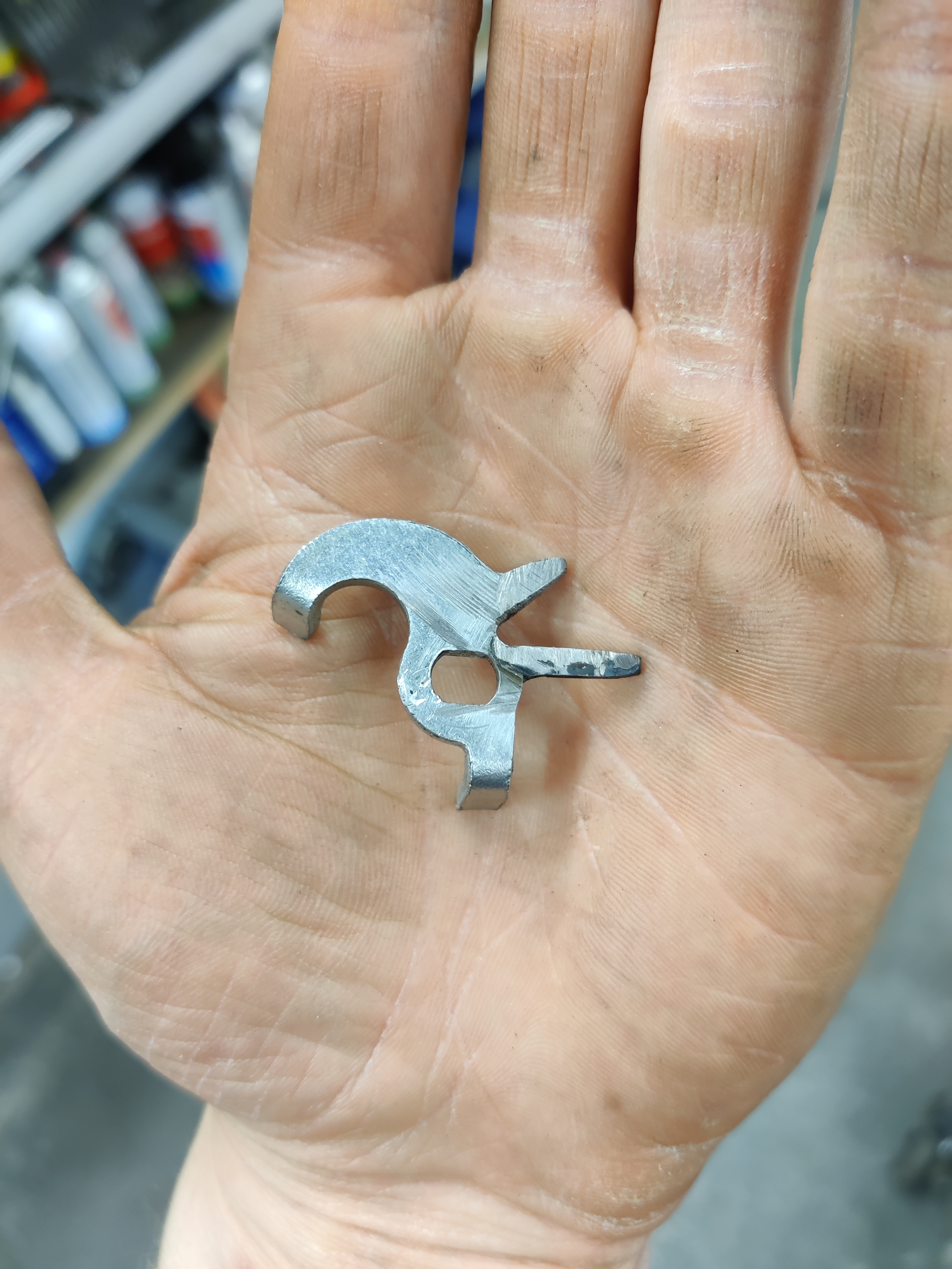

Sit kaasarin kimppuun, koitin säädellä ja ei siitä meinannu tulla hevonkukkua...hoksasin että kaasarin alalaippa väännetty ihan banaaninne ja imuvuotoa pystyi havaitsemaan jarrukliineriä suihkutellessa
Lämmitin ja taivuttelin laipan suorempaan ja vuotoa ei ilmennyt enää läheskään niin paljon kuin aiemmin. Ja vastauksena Jta:lle, kyllä sille solenoidille johto tulee, oli vain edelliskuvassa irti😅

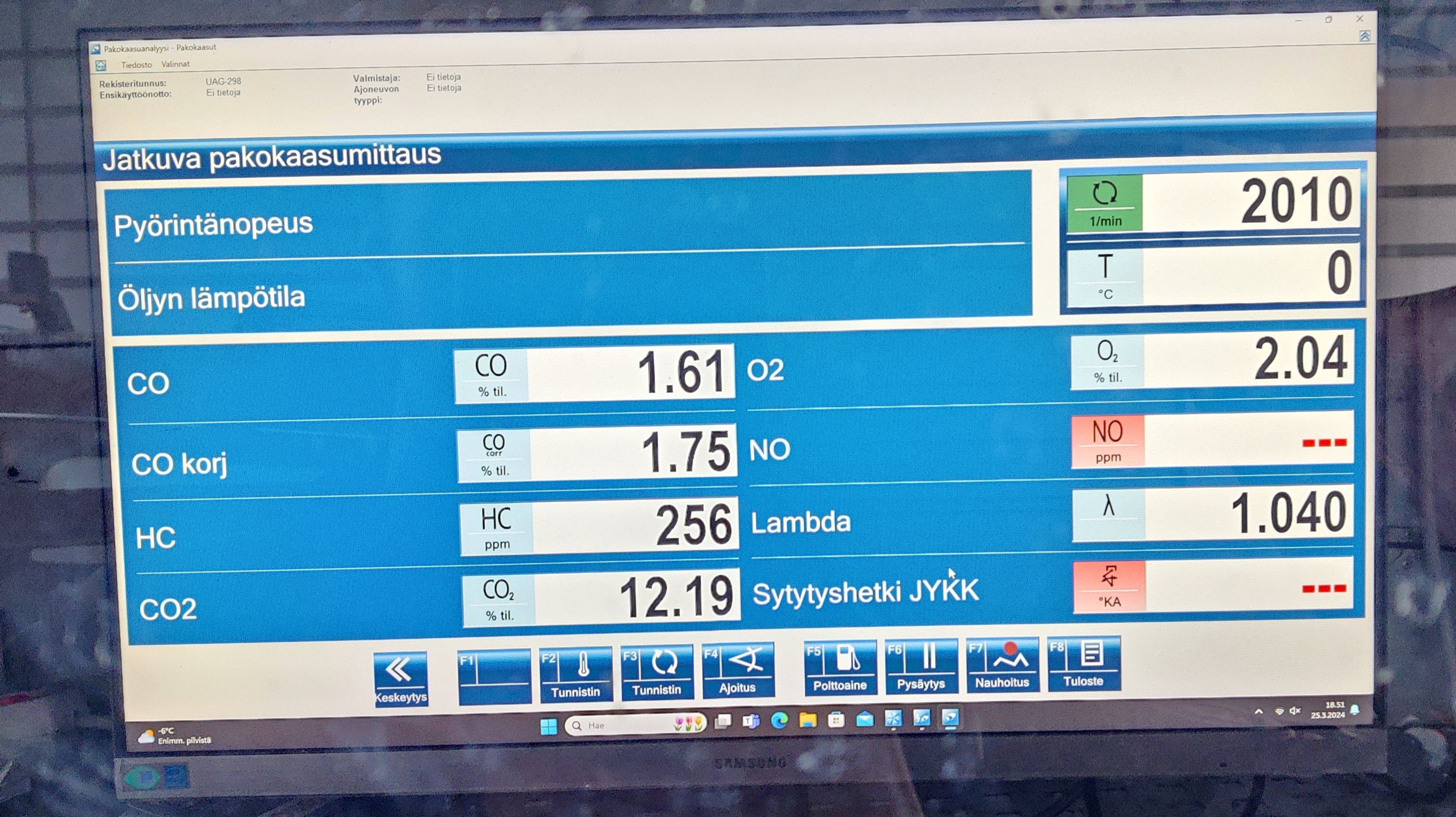

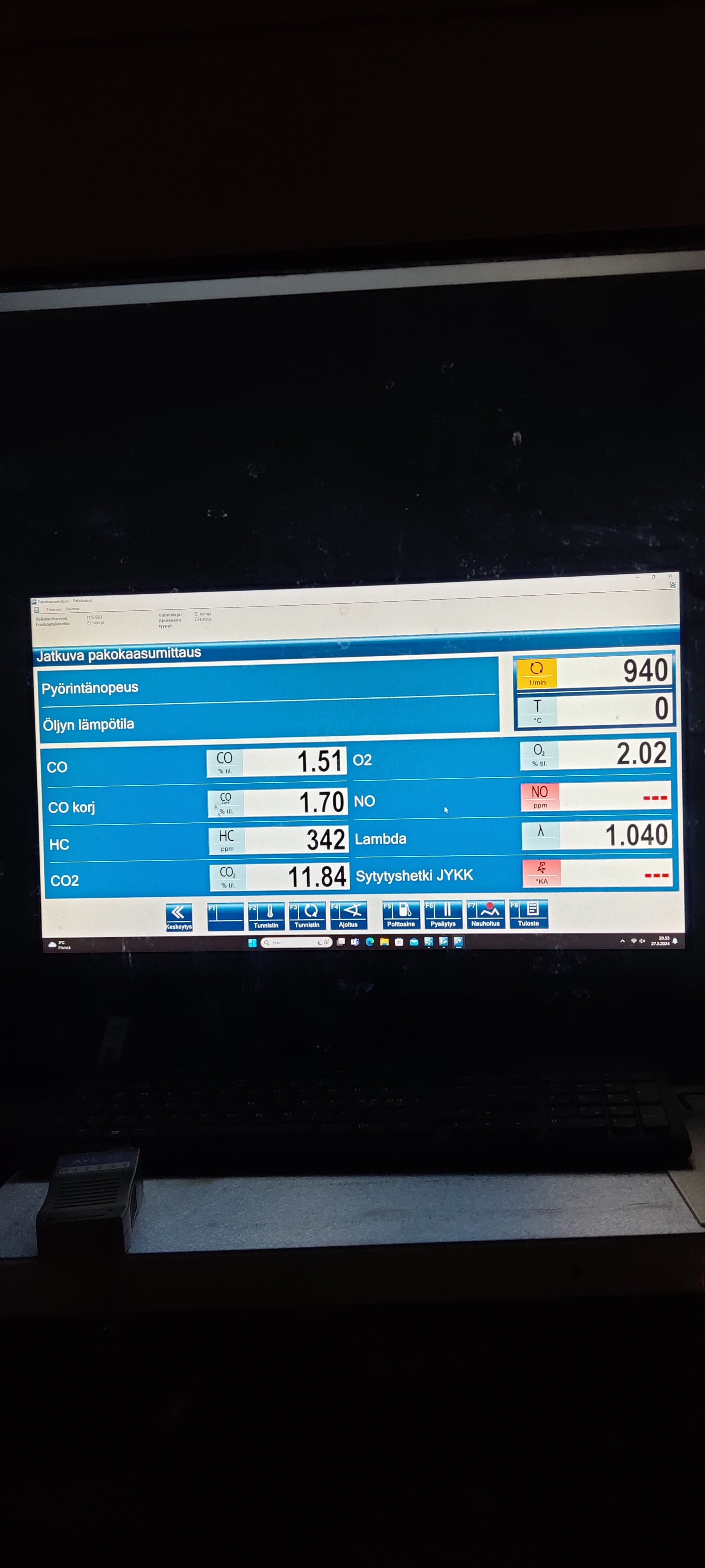

Ei muuta kuin uudelleen säätelee, mutta tilanne ei parantunut ja konekkin tuntui ontuvan sytkää jotenkin. Aloin ropata alipaineletkuja ja irroittaessani letkun siitä aikaisemmin mainitusta EGR-venttiilistä käynti parani ja HC-arvo alkoi tippua silmissä. Ilmeisesti kalvo rikki venttiilistä. Laitoin letkun sitten vaan imusarjan nippojen väliin ja tilanne nyt tämä:
Sen jälkeen rupesi säätö hiljalleen löytyä ja lopputuloksena tällaista
En jaksanut lähteä enää koeajolle leimattomalla autolla, toivottavasti vaikuttaa myös sinne yläpään vetoon/hiuppunopeuteen tuo alipainekadon korjaus. Tämä selittäisi myös miksi virranjakajan letku oli alunperin väärässä paikassa yms. Jos jollain tarkempaa tietoa noista EGR:än ja toisessa kuvassa näkyvän purkin letkujen reitityksestä niin olisi kiva.

Joo näkyihän se johto olevan tuossa toisessa kuvassa.
Tuo jalan kierous on valitettavan yleistä kun vedetään mutterit ylikireyteen.
Egr:n kalvolle tosiaan on haaroitettu lähtö samasta paikasta kuin virranjakajallekkin. Tuota egr:n alipainetta pitäisi ohjata vesiletkun välissä oleva termostaattiventtiili mikäli on yhtään samanlainen systeemi kuin axtec järjestelmässä. Mä jättäisin ihan suosiolla egr:n pois pelistä. Laittaa vaikka joku tyhjä letku tuohon ja piilottaa toinen pää "vihollisen" hämäämiseksi.
Tuo purkki (solenoidiventtiili) liittyy saasteidenalentamisjärjestelmään mikä näyttäis olevan asianmukaisesti ohitettuna. Tuo saakin olla noin. Tuollahan katkottaisiin tyhjäkäyntipiirin alipainetta esim. moottorijarrutuksissa (vrt. ruiskuautojen ruiskutuksen katkaisu). Hieno systeemi jos joskus edes toimisi. :D
Tuo letku minkä laitoit imusarjan nippojen väliin niin periaatteessa tuon ylemmän niistä saat tukkia kokonaan koska sulla on laitettu mekaaninen säädin tyhjäkäynnille. Tuosta normaalisti lähtisi letku sille purkille ja siitä sitten tyhjäkäynninsäätimelle. Yleensä tuo on vedetty suoraan tuolle tyhjäkäynninsäätimelle. Tuo imusarjan alla oleva pilli taas on ylivuotoputki eli valuttaisi imusarjaan valuvan bensan ulos eli periaatteessa tuo olisi hyvä olla auki.
Vaan nythän nuo arvot alkaa oleen jo sellaiset ettei ainakaan niistä pitäisi jäädä kiinni.

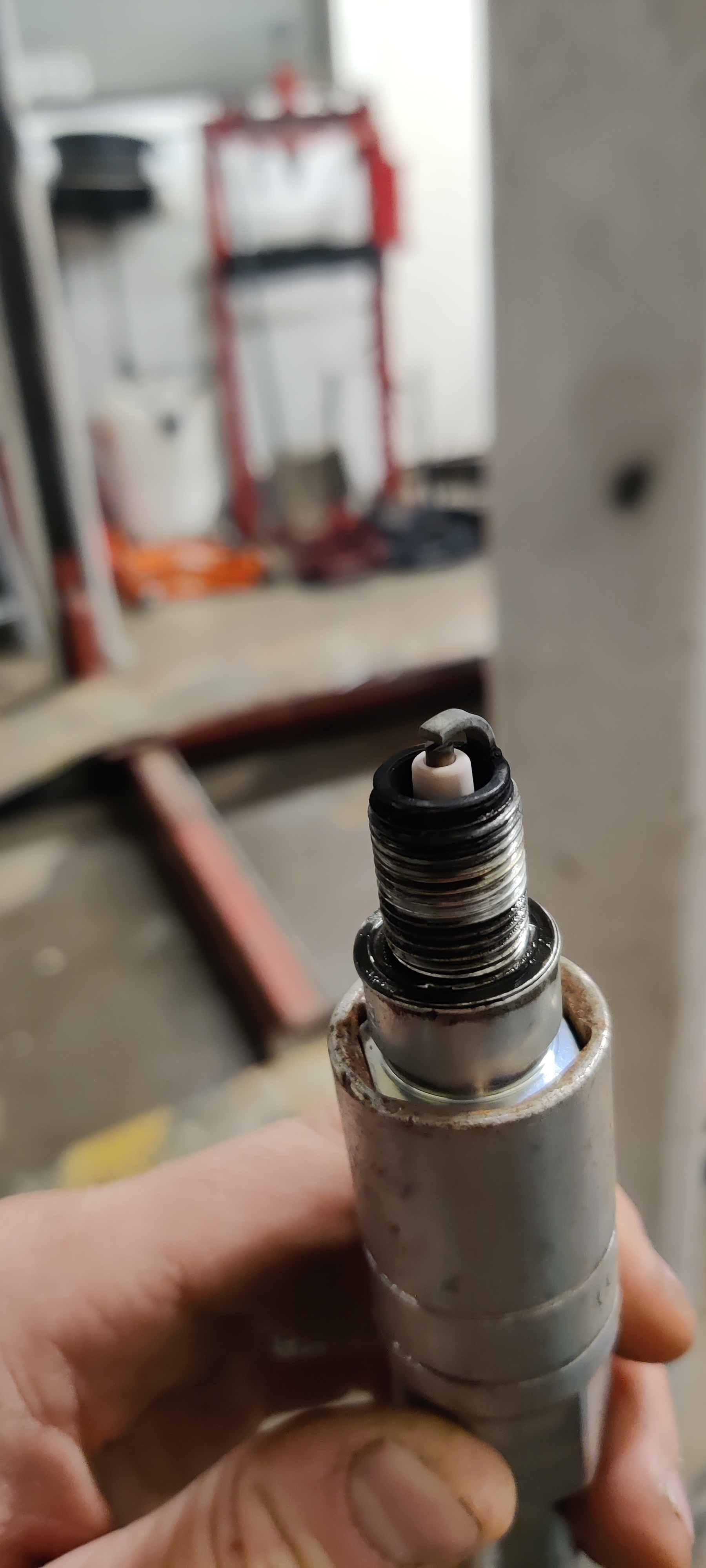

Nyt 100km lenkin ajoin ja otin tulpat irti, ei hyvälle näytä

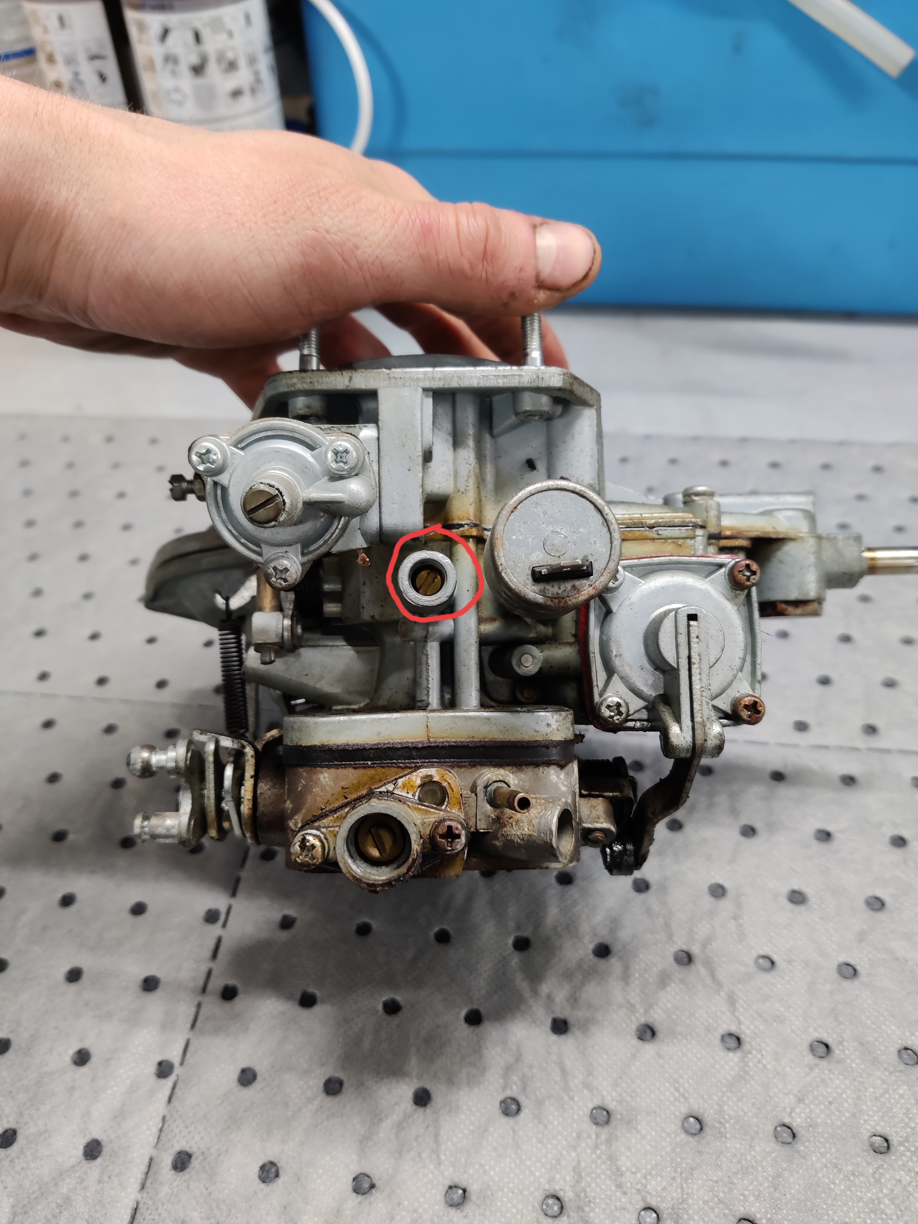

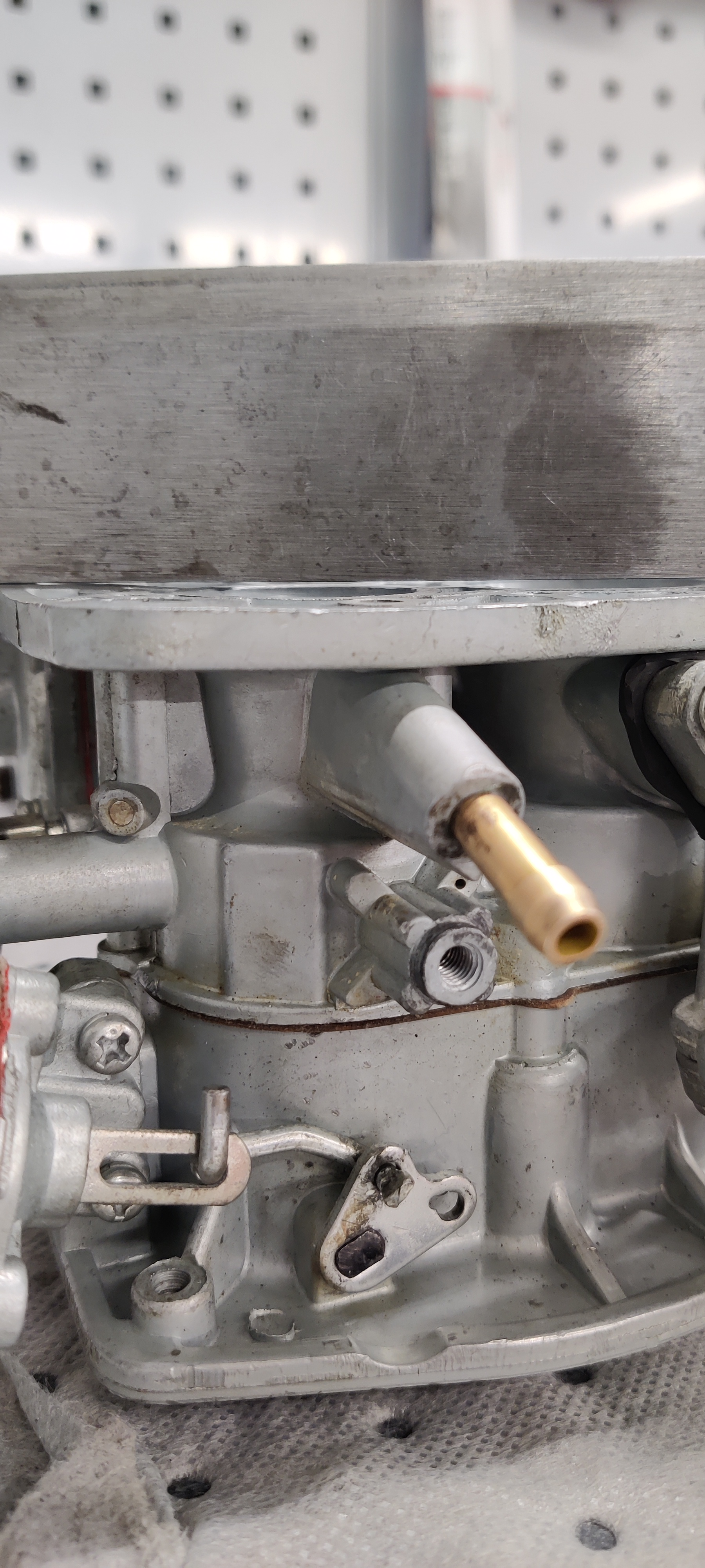

Kaikki tulpat saman näköisiä, eli laihalla käy. Onko tossa ozonessa säätöruuvi sinne kierrospuolelle vai onko ainoa vaihtoehto isontaa suuttimia?

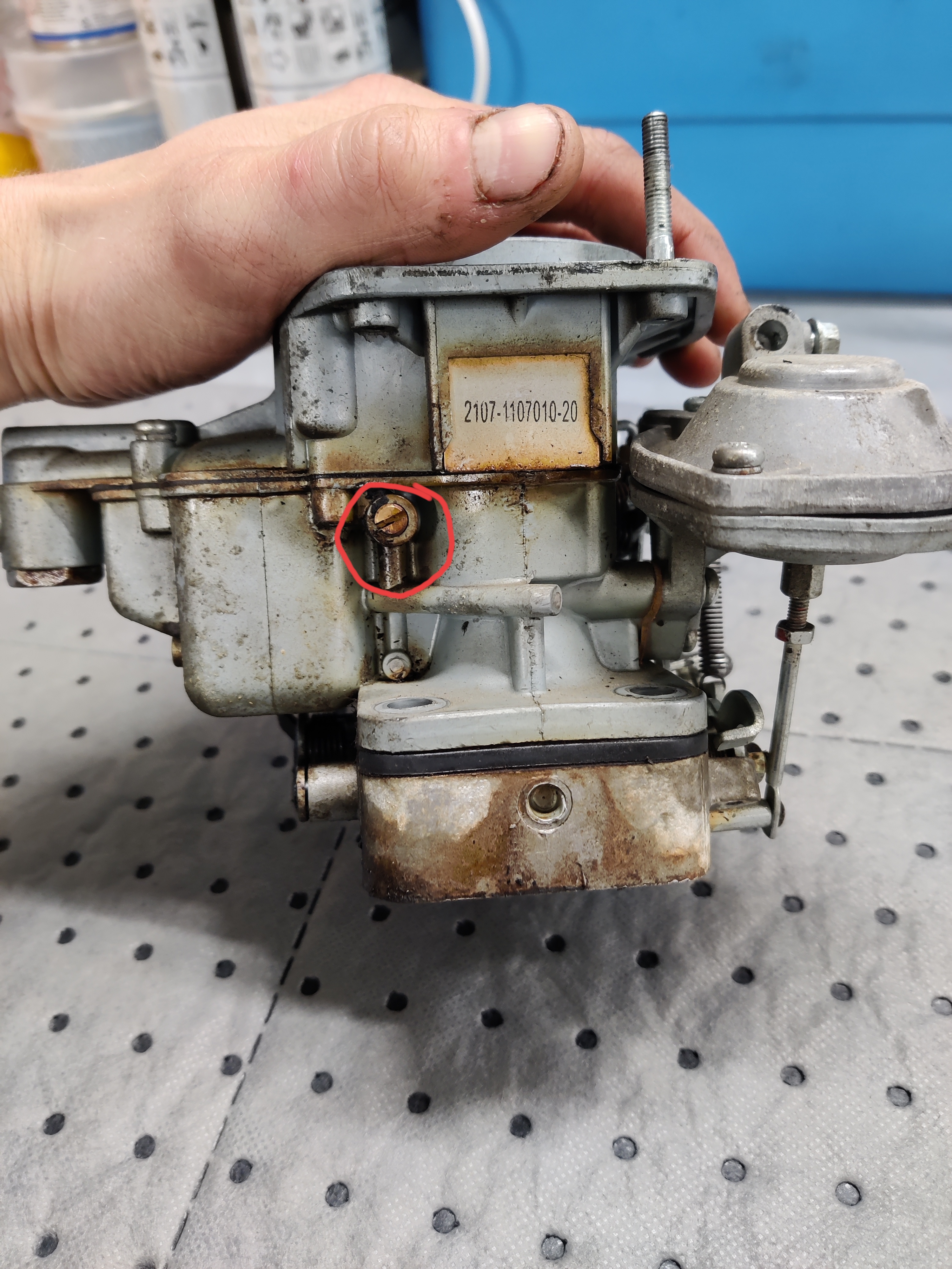

Mikä säätöruuvi on tämä? Kyseinen ruuvi alle 0,5 kierrosta auki.
Entä tämä ruuvi?
Lisäksi huomasin että virranjakajan kannen kiinnitysklipsu oli löystynyt ja kansi liikkui muutaman millin, kiinnikkeet tiukattu.
EX: Lada 2105 1500S -98
Viestit: 4481
Tuo ekan kuvan säätö on yleensä tulpattu näkymättömiin. Ei tietoa mikä tarkoitus tuolla on. Jos en ihan väärin muista niin tuo on ollut pohjassa kaikissa missä tuo on ollut esillä ja samoiten niissä mitkä olen purkanut.
Tuo toisen kuvan ruuvi on taas kakkos kurkun tk-suutin. Pitää olla pohjassa ettei vedä ilmoja. Tätä kuvaa kun kattoo niin kaasuttimen jalka näyttää kyllä todella kierolta vieläkin. Näitä on suoristeltu hiomalla puupalikkaan tai muuhun tasaiseen pintaan kiinnitetyllä hiomapaperilla.
Kierrospuolelle ei ole säätöön muuta keinoa kuin suuttimia vaihdella. Pintakaasu ajoa saa aika hyvin säädettyä tuolla ykkösen tk-suuttimella. Ite kun tuota samaista kaasaria säädin kanttikselle (1500 moottori) laajakaistan avulla niin hyvä koko löytyi talveksi pari pykälää isommasta (muistaakseni 60 ja kesäksi 55). Puolikaasuun vaikuttaa ykkösen pääsuutin.
Kakkoskurkun tk-suutin vaikuttaa siinä vaiheessa kun lähtee kakkoskurkku aukeaan eli jos tuossa vaiheessa nykäisee niin tuota isontaa pykälällä tai parilla.
Näitä isoja tk-suuttimia on vaikea löytää sopivia niin piti hommata sopivia poranteriä millä isonnin suuttimen. Pienet tk-suuttimet löytyy suoraan weberin merkin alta samoiten kuin pää- ja ilmasuuttimet. Näitä löytyy helposti ja ovat kohtuu hintasia.

Joo näin pähkäilinkin asiaa, kuvat ovat otettu kaasuttimesta ihan ensimmäisellä kerralla kun sen avasin, en siis tuossa vaiheessa ollu vielä suoristanut laippaa lainkaan. Pitää varmasti taas kerran irroittaa ja koittaa hioa se.
Pakko myöntää oma tietämättömyys, en ole irroittanut kummankaan kurkun tk-suuttimia tuosta kaasarista ikinä, voi olla myös likaa siellä. Missäs ykkösen tk-suutin sijaitsee? Vanhemman mallin kaasarissa se taitaa olla kiihdytyspumpun vasemmalla puolella, mutta tuossa siinä kohdalla on se tyhjäkäynnin säätösolenoidi. Auto ei tällä hetkellä nykäise mielestäni vaikka kaasun survaisee pohjiin🤔
Pitänee nyt ensihätään koittaa porata ykkösen pääsuutin 1,2mm terällä ja koittaa ajaa, putsaan ja tarkastan vielä tuo tk-suuttimet ja poraan tarvittaessa.
Pelottaa ihan liikaa että taas vettiili palaa kun vasta kansi laitettu vimpan päälle😬
