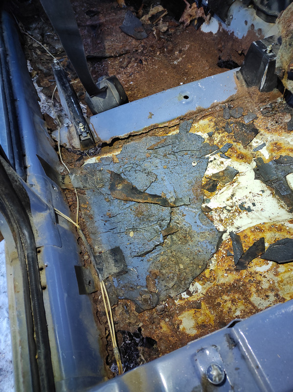

Joo o, kolmekymppiset on vietetty ja käytiin vähän pojan kanssa kruisaamassa toisella autolla, samalla sitten innostuin vähän tyhjentämään ladan sisustaa todetakseni että mihin sitä taas on ryhdytty.

Ihan normi näkymää laatokan lattiassa. Vanhat mädät vaan reilusti pois ja uutta tilalle. :lol:

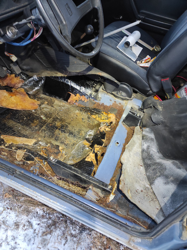

Miten te muut olette ratkaisseet tuon poikittaispalasen johon tuo penkin kiinnitysrauta tulee? Tosin tässä tapauksessa otan tuosta päästä mädät pois ja taivuttelen millisellä pellillä uuden pään ja hitsaan paikalleen. Lattia olisi nyt hitsattu, vähän jää vielä kesällekin, kun poistaa nostokohdat ja tekee vaikka neliöprofiililla uutta siihen.

Huh! Se olisi hitsattu. Penkki kestää paikallaan, koko helmaa en laittanut nyt koska pieni polte on päästä ajamaankin :lol:

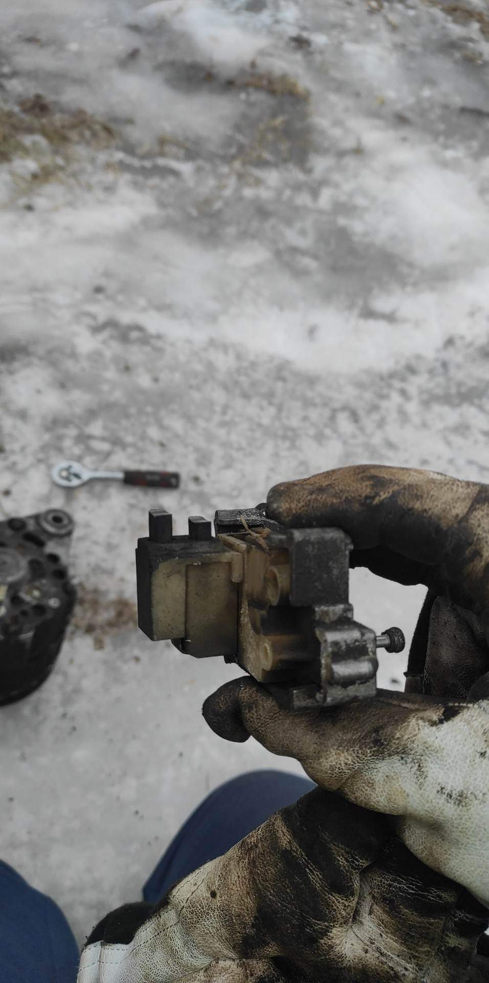

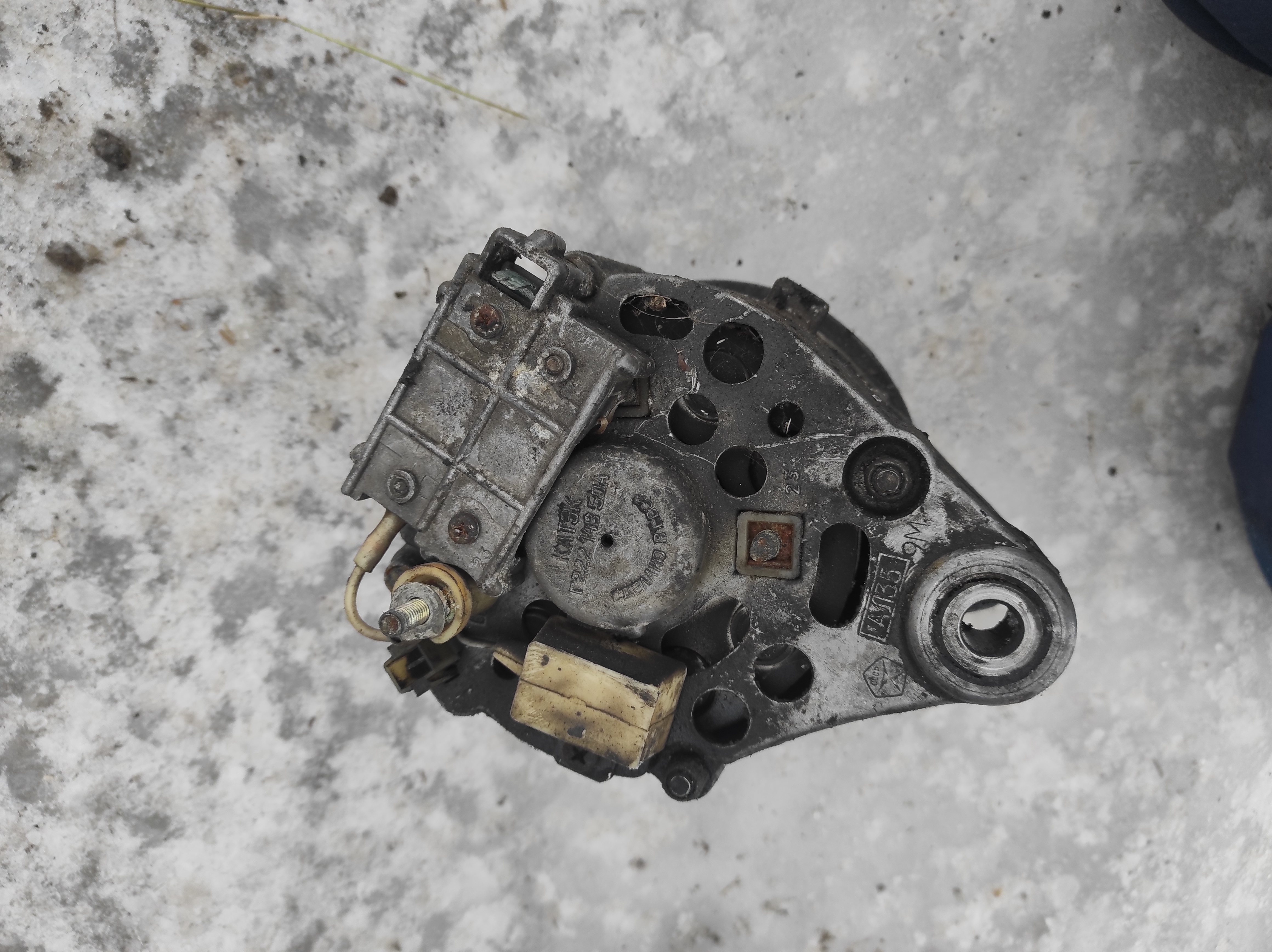

Sisustan kasasin sen mitä jääradalla tarvitaan, etupenkit ja vyöt kiinni. No, akku kiinni ja kokeilemaan - kas, latausvalo ei pala ja akulta yleismittarilla katsottuna 11,74. Olettaisin että latausvalon polttimo on ehjä, öljypaineenvalo oli mutta mittaria irrottaessa räpsähti ja nyt sekin on mykkä tietysti :?
No leuka rintaan ja kohti uusia pettymyksiä. Jospa sitä jossain vaiheessa kerkeis sit laturia irrottamaan ja tutkimaan. Joku karma tässä on, kun edellinen avoescorttikin oli 10v seissyt ja siinäkin laturi temppuili.
Viestit: 2089
Kannattaa vilkaista, ettei laturin herätejohto ole irronnut. Ja sulakkeethan näissä kannattaa vaihtaa uusiin kun monesti hapettuu niin, että näyttää ihan ehjiltä mutta virta ei silti kulje.

Sen unohdin näköjään mainita että vaihtelin jo kaikki sulakkeet uusiin. Ja laturin johdotuksetkin oli ok, hiilet tosin kuluneet epätasaisesti ja aika lopussa. Toista laturia hakemaan ja siihen Manselta laittaa uus säädinpaketti, jospa se sillä.

Laturi paikalleen Mansemotorsilta tulleen (kiitos jälleen nopeasta palvelusta) lataussäätimen kanssa ja sehän lataa!

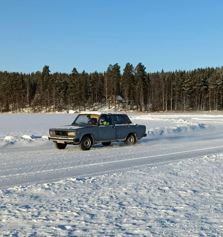

Ensimmäinen päivä työnnetty menemään jäärataa. Sytkää sai käännellä, tyhjäkäynti on yllättävän korkea ja syyläri vuotaa ylävesiletkulähdöltä. Sangen onnistunut päivä siis..
Lämpimällä koneella toimi hyvin, kylmällä nyki ja rytkytteli vähän miten sattuu, kolmosella röpöttäen ennenkuin lämpesi kunnolla.

Hyvin on lada jaksanut tätä menoa ja meininkiä, voi olla kyllä jo tuo kone ehtoopuolella :lol: Vähän on laiska tuolla pikkupadalla 13" piikkien kanssa mutta luisussa se menee rataprofiilin tähdenkin kun on pitkää suoraa ja shikaania tarjolla.
