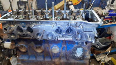

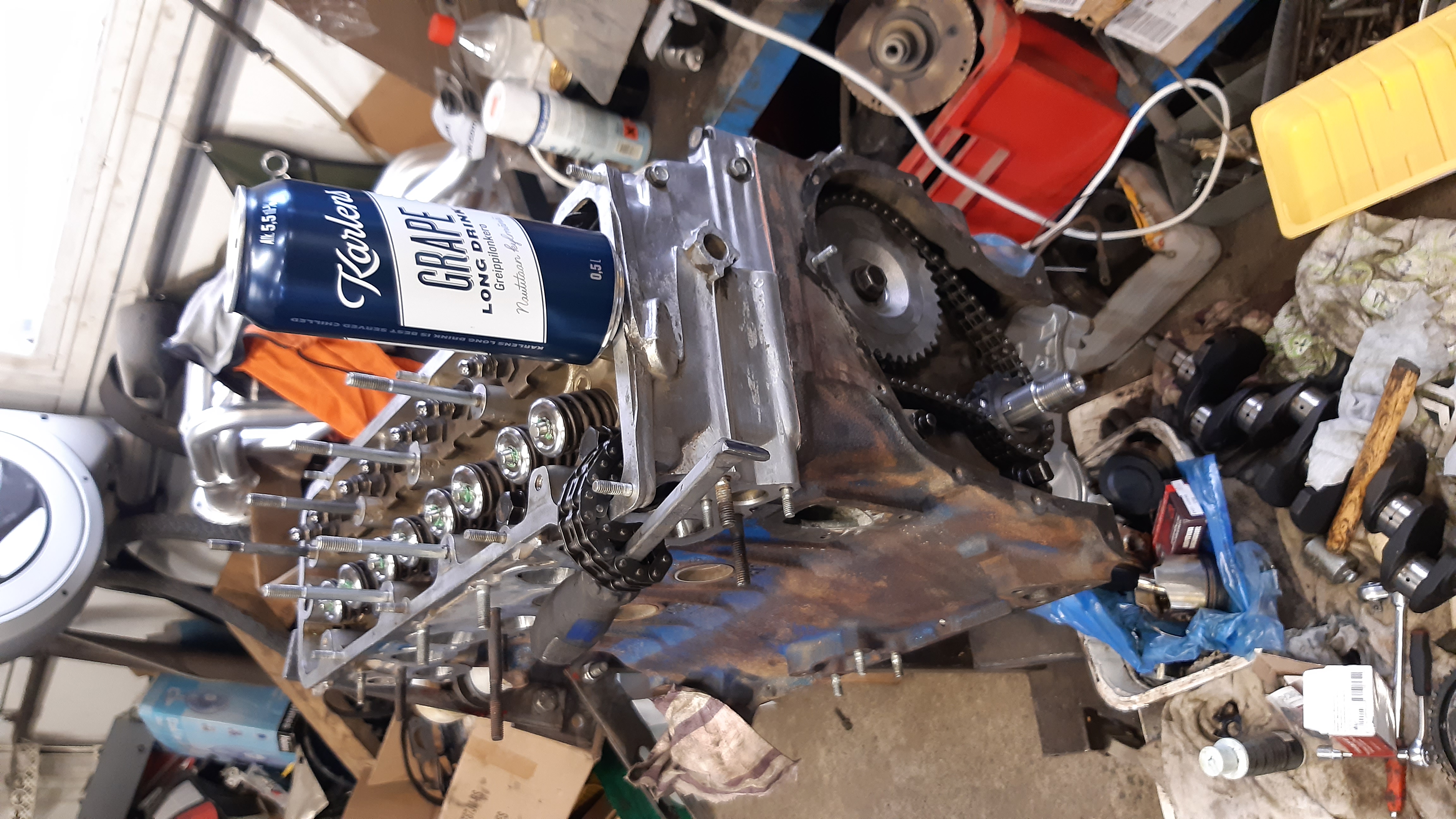

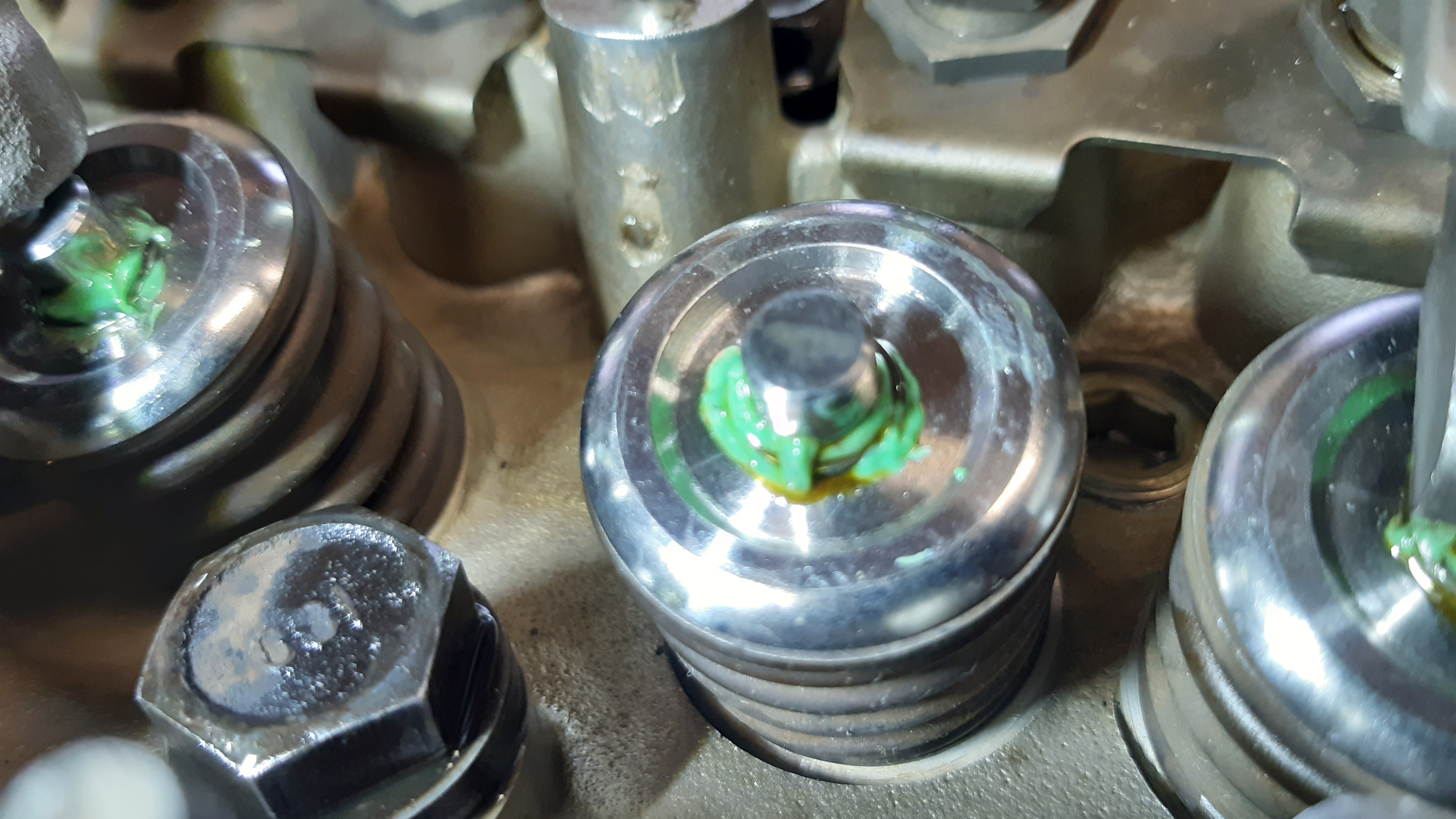

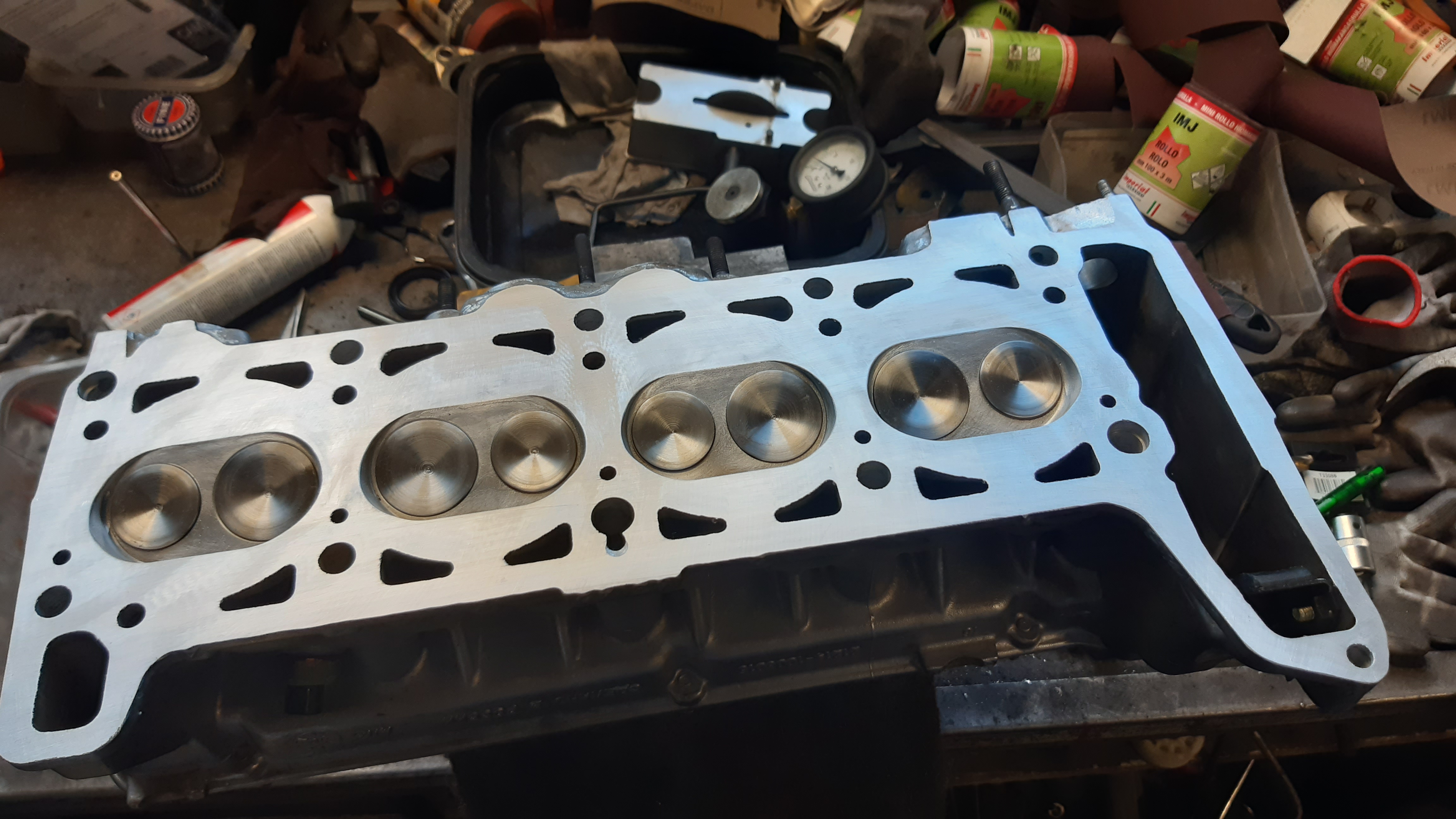

Otetaahan vapun kunniaks purkki rohkasua ja nokan ja jakopään kimppuun🤪
hukkis
Viestit: 155
Liittynyt: 21.11.2020 21:57
Paikkakunta: Joensuu
Viesti Kirjoittaja hukkis »

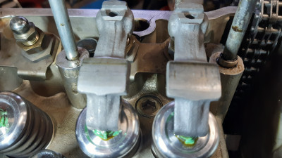

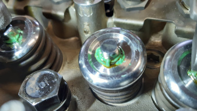

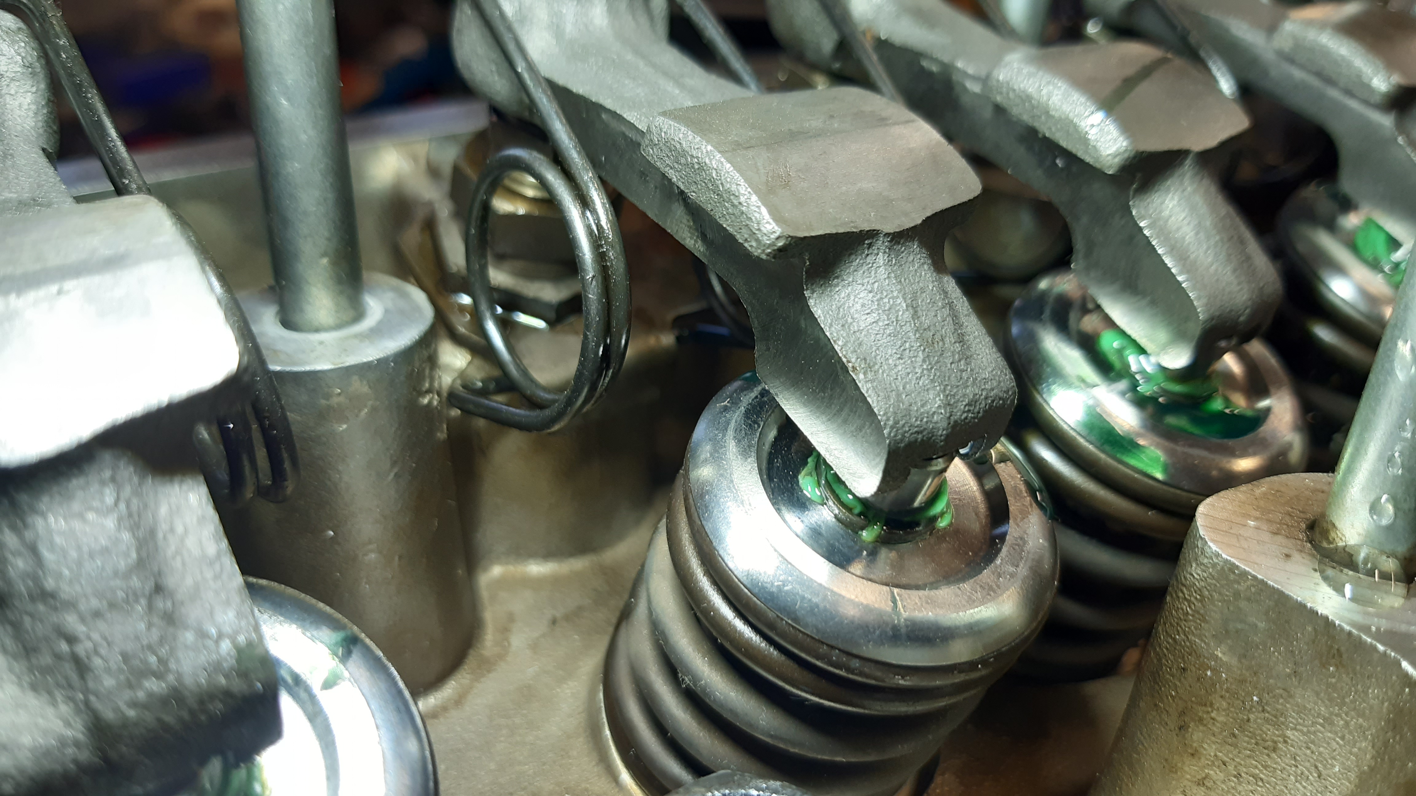

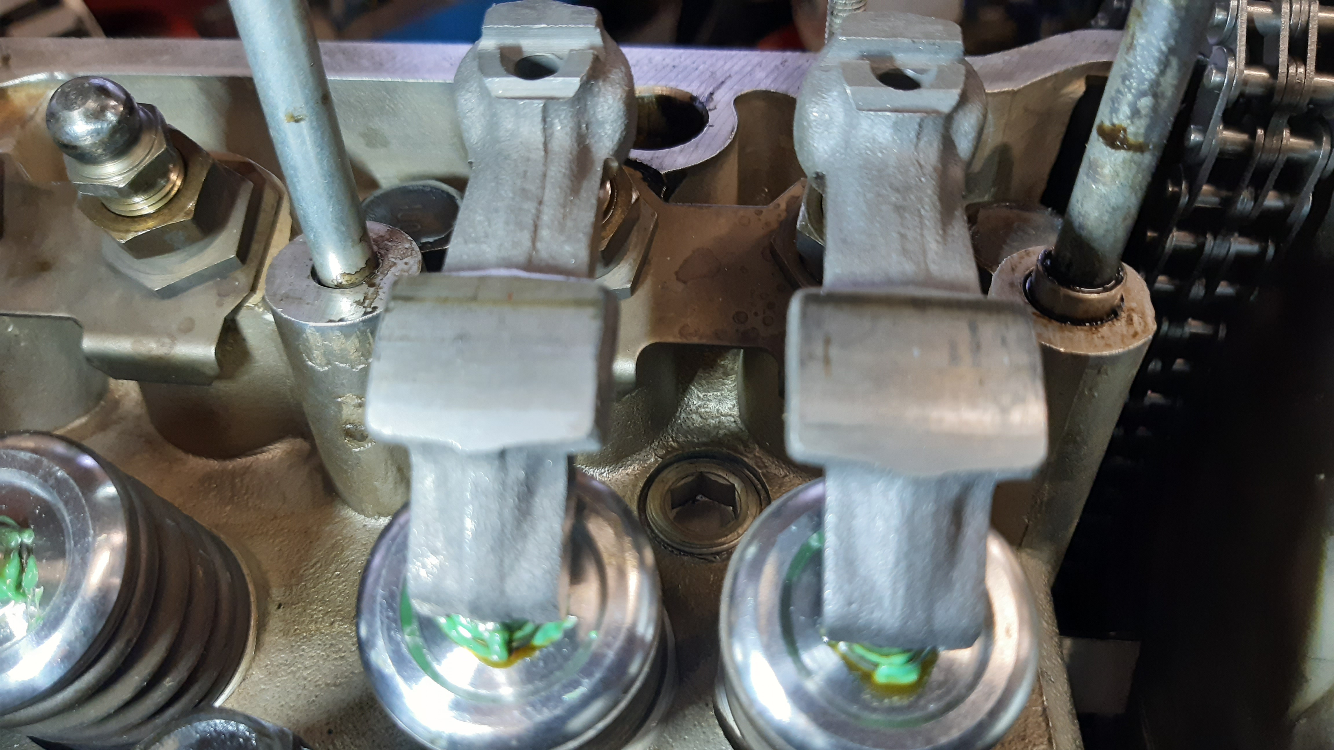

Venttiilin nousuu näyttäs olevan just nokan arvojen mukainen määrä nollavälyksellä👌

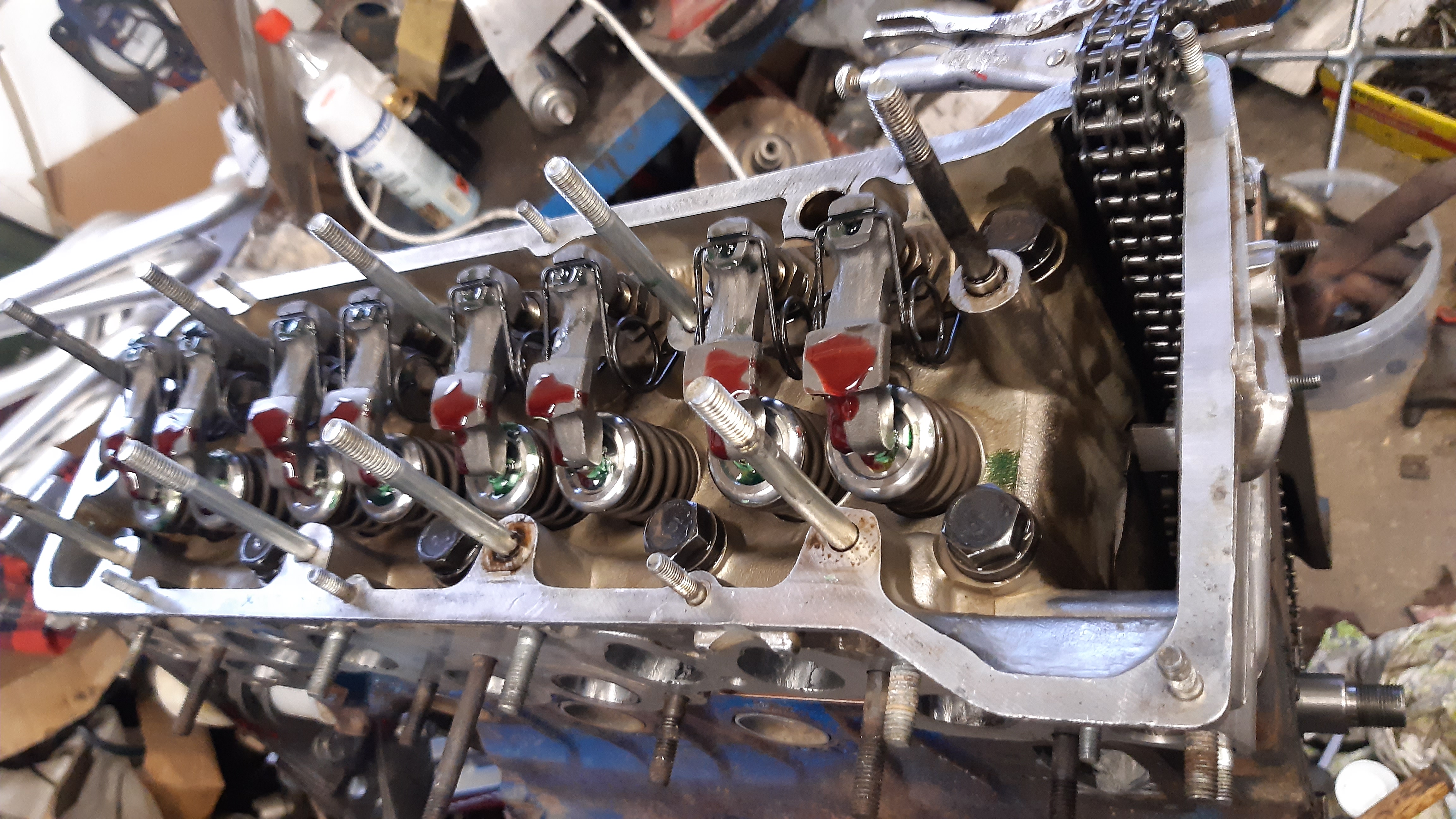

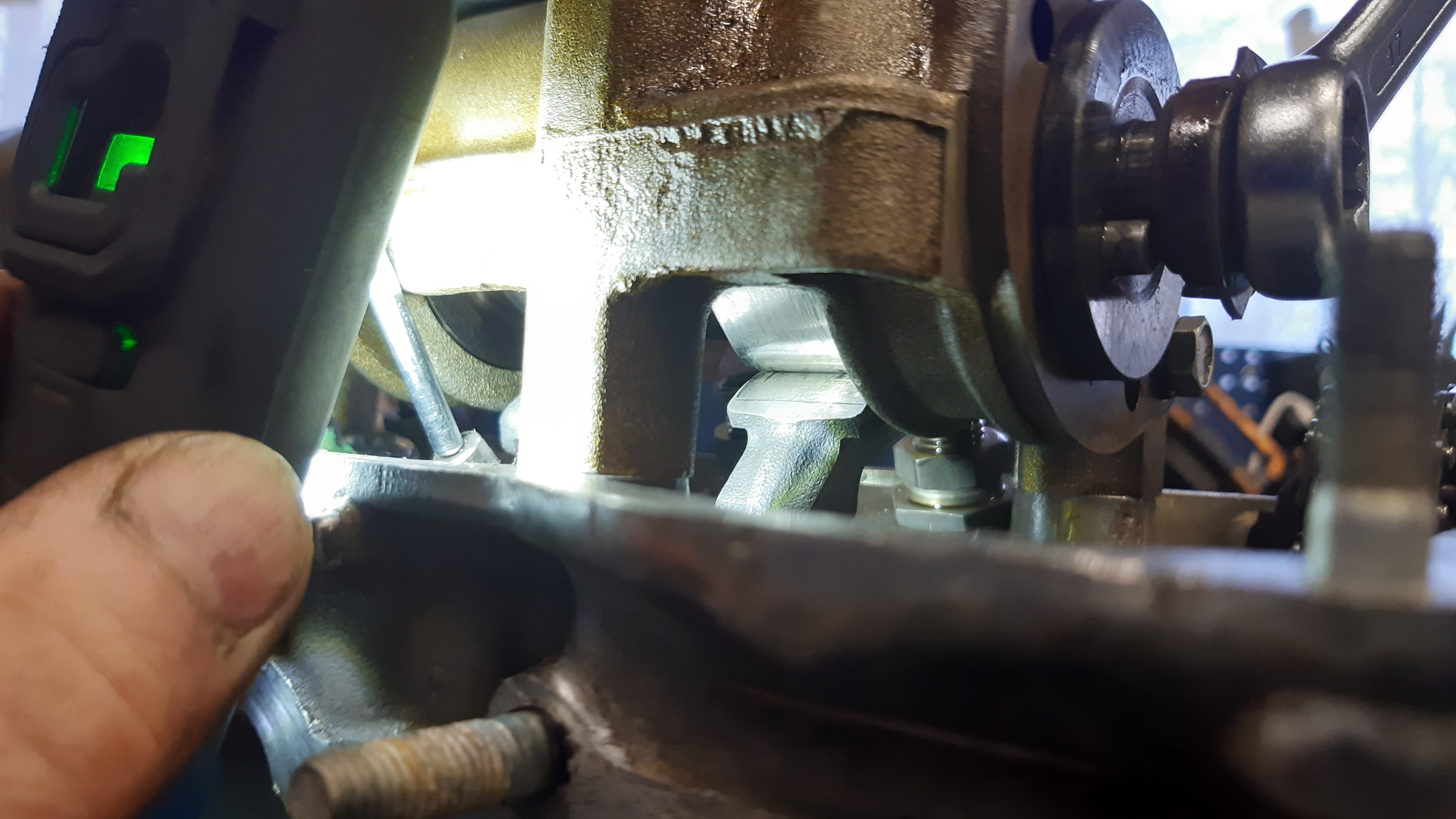

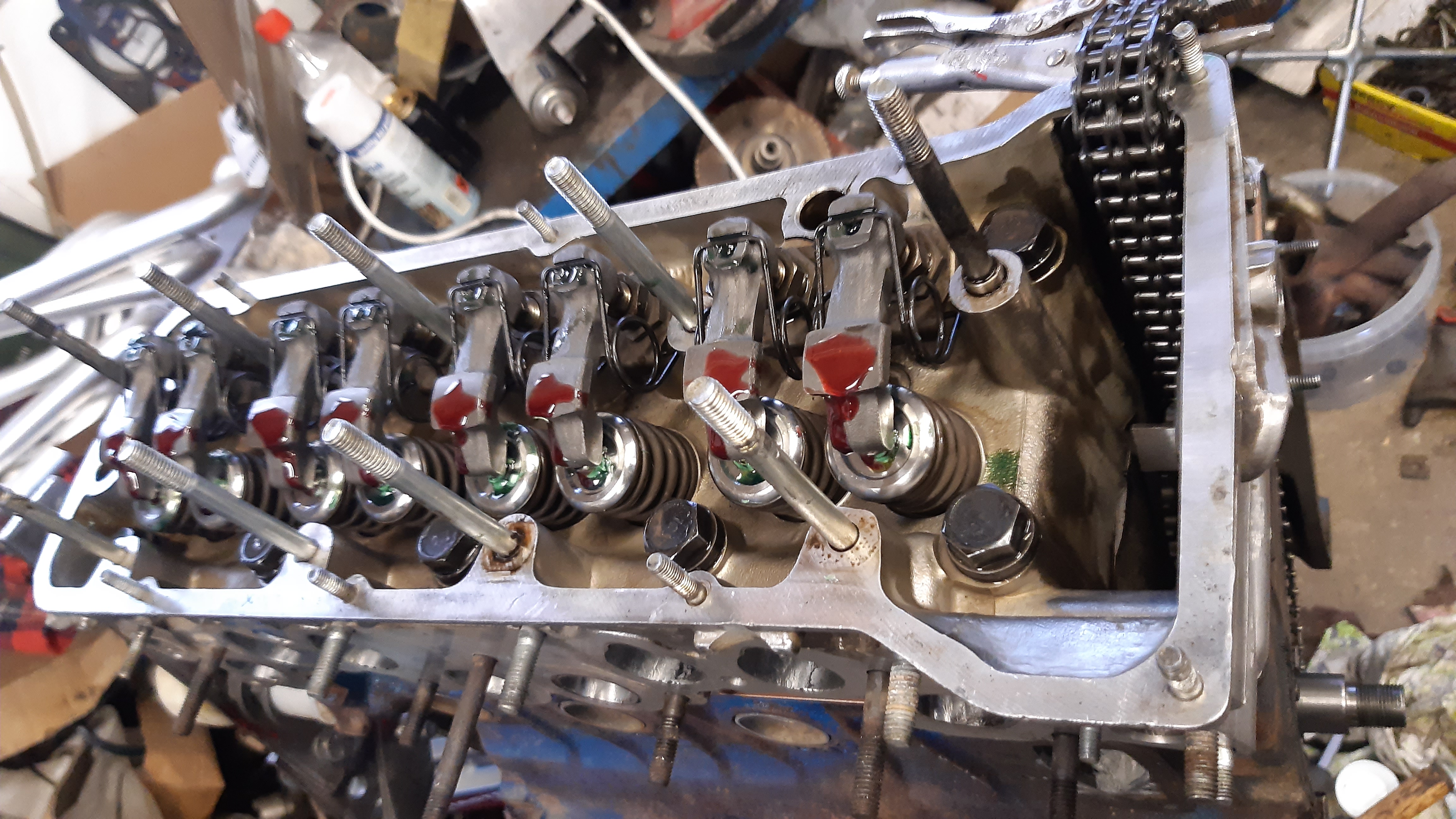

Keinugeometriaa ihmettelemässä🤔
Näyttäs miun silmään ihan järkevältä, vaikka enempi noista amerikan työntötankokoneista kokemusta onki...

Suuri maa suuret toleranssit😆
Pari keinun jousta ei mahu tuon peltilipareen ja kannen väliin. Eiku pulttia löysälle ja säätämään...
Compin nokkalimaa väliin ja nokkapukki kiinni.

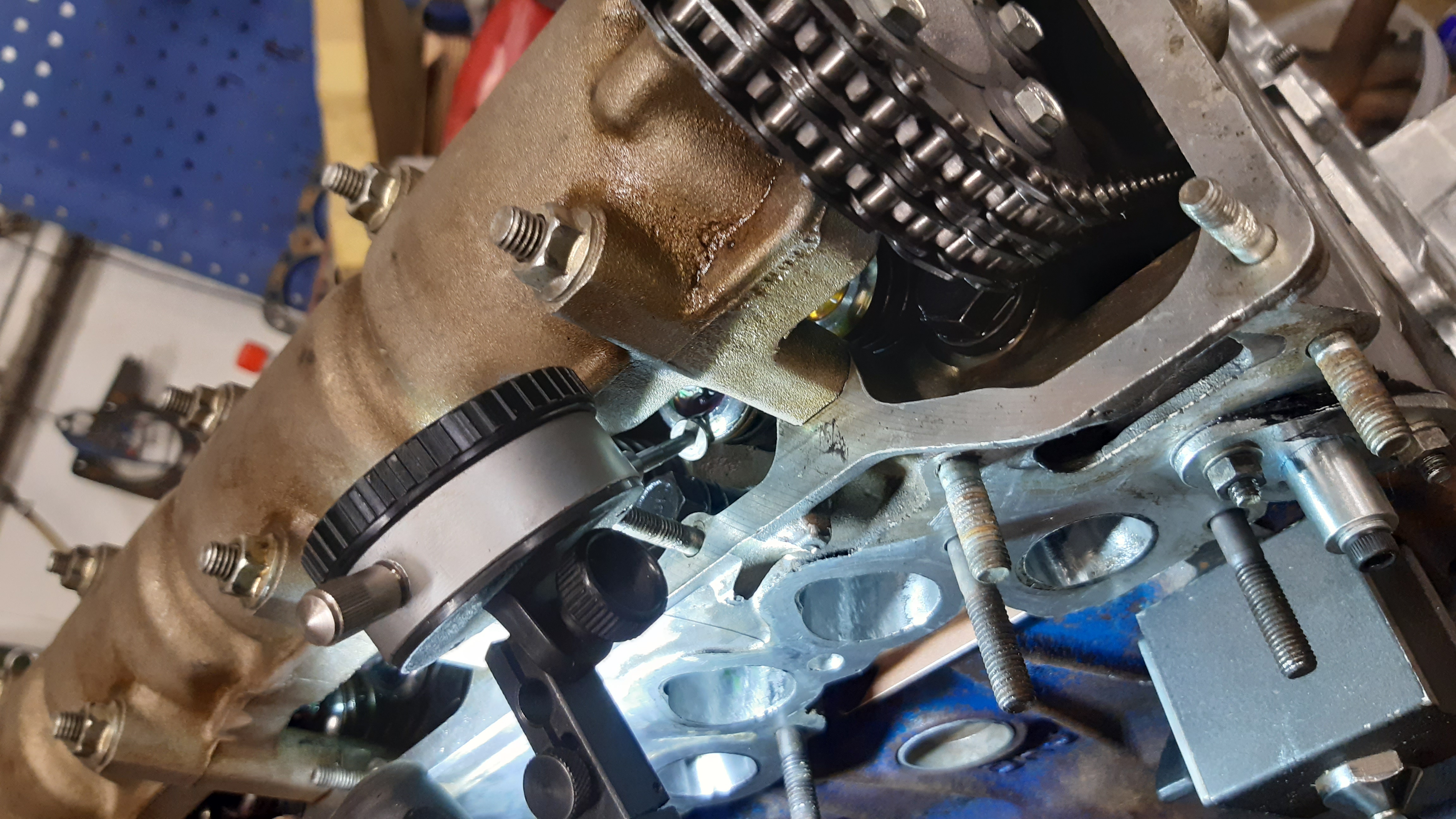

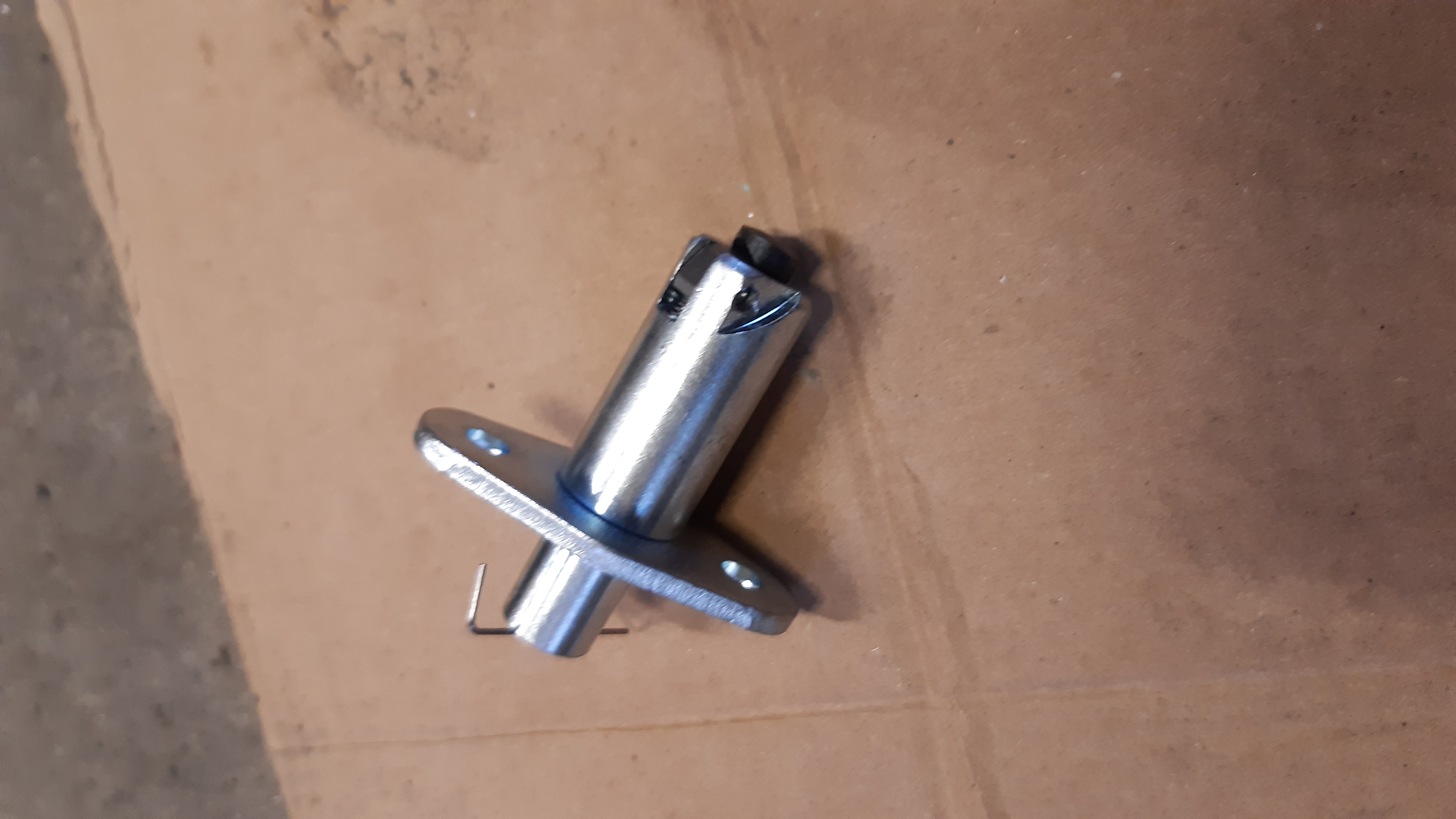

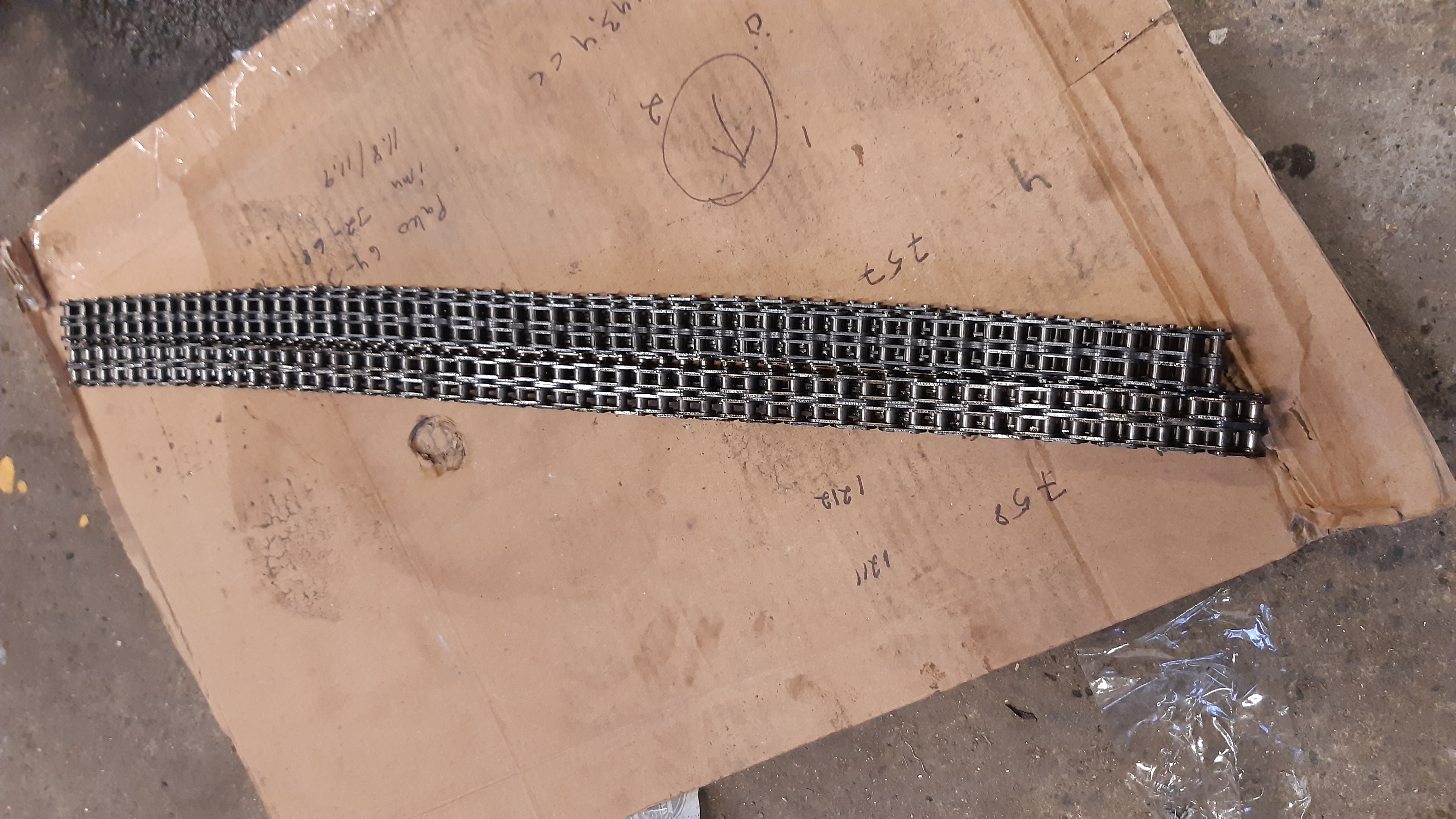

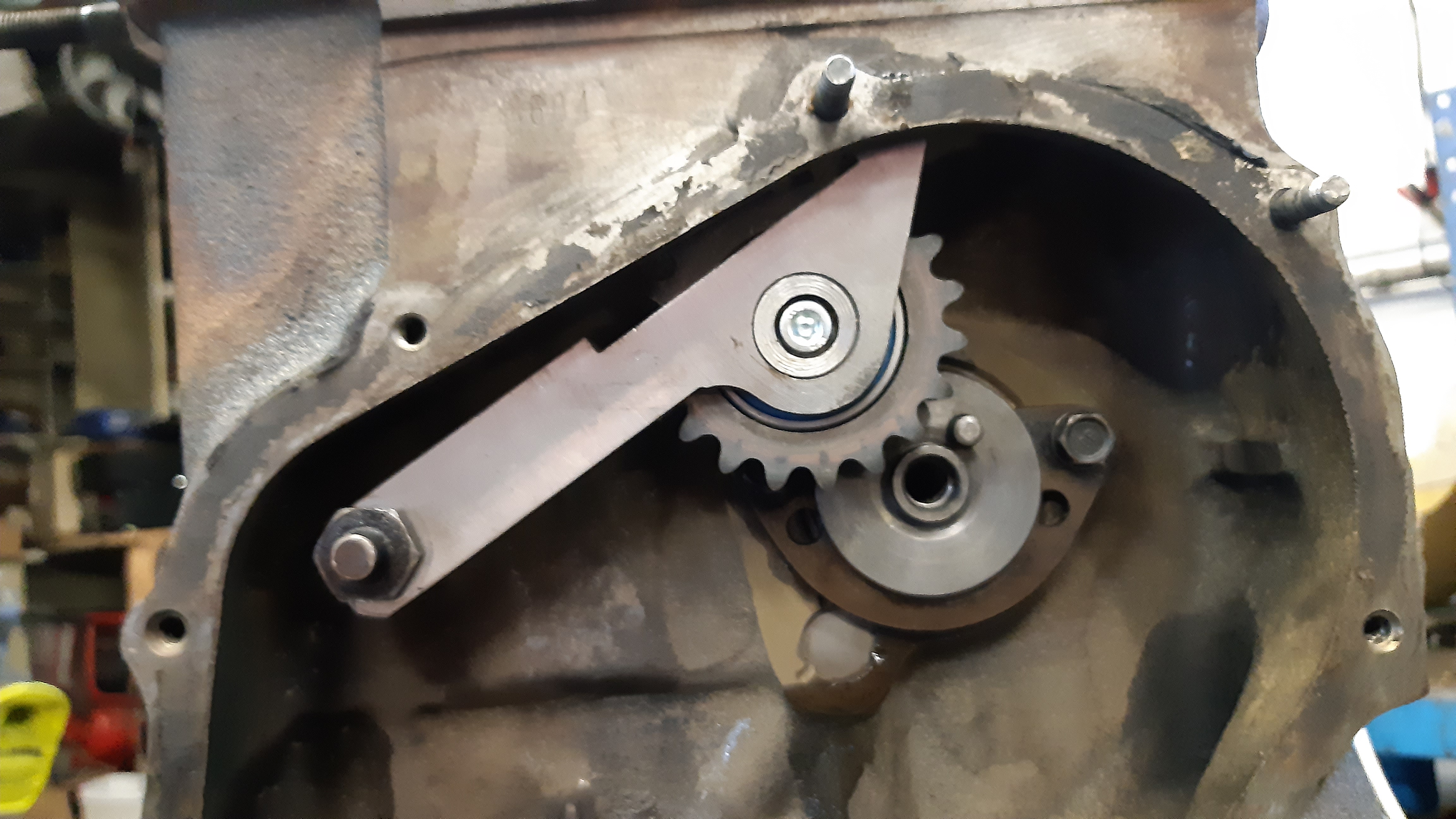

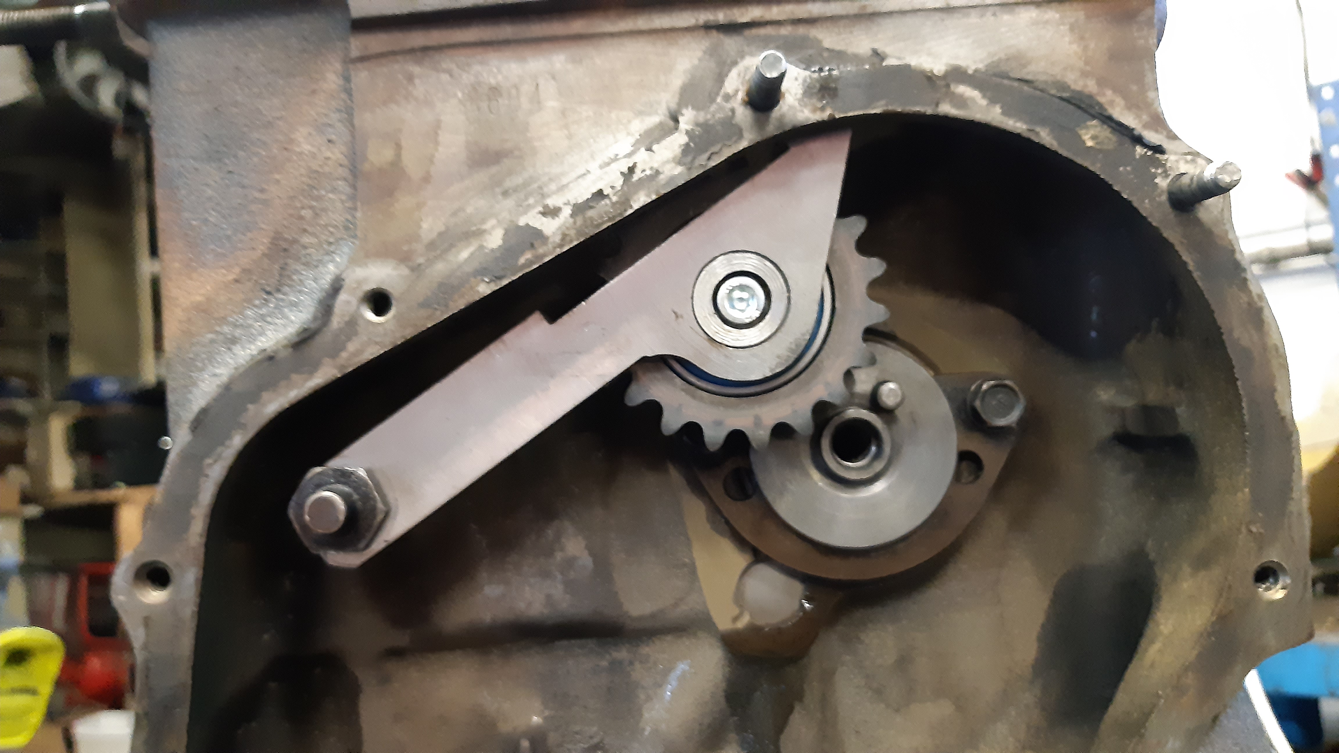

Tuollanen "hiperf" kiristimen rulla ja kiristin tuli.
Ja suuret toleranssit jatkuu, jakoketju on liian lyhyt😬
Vissiin laitettu korjaussarjan mukana matalamman koneen ketju...

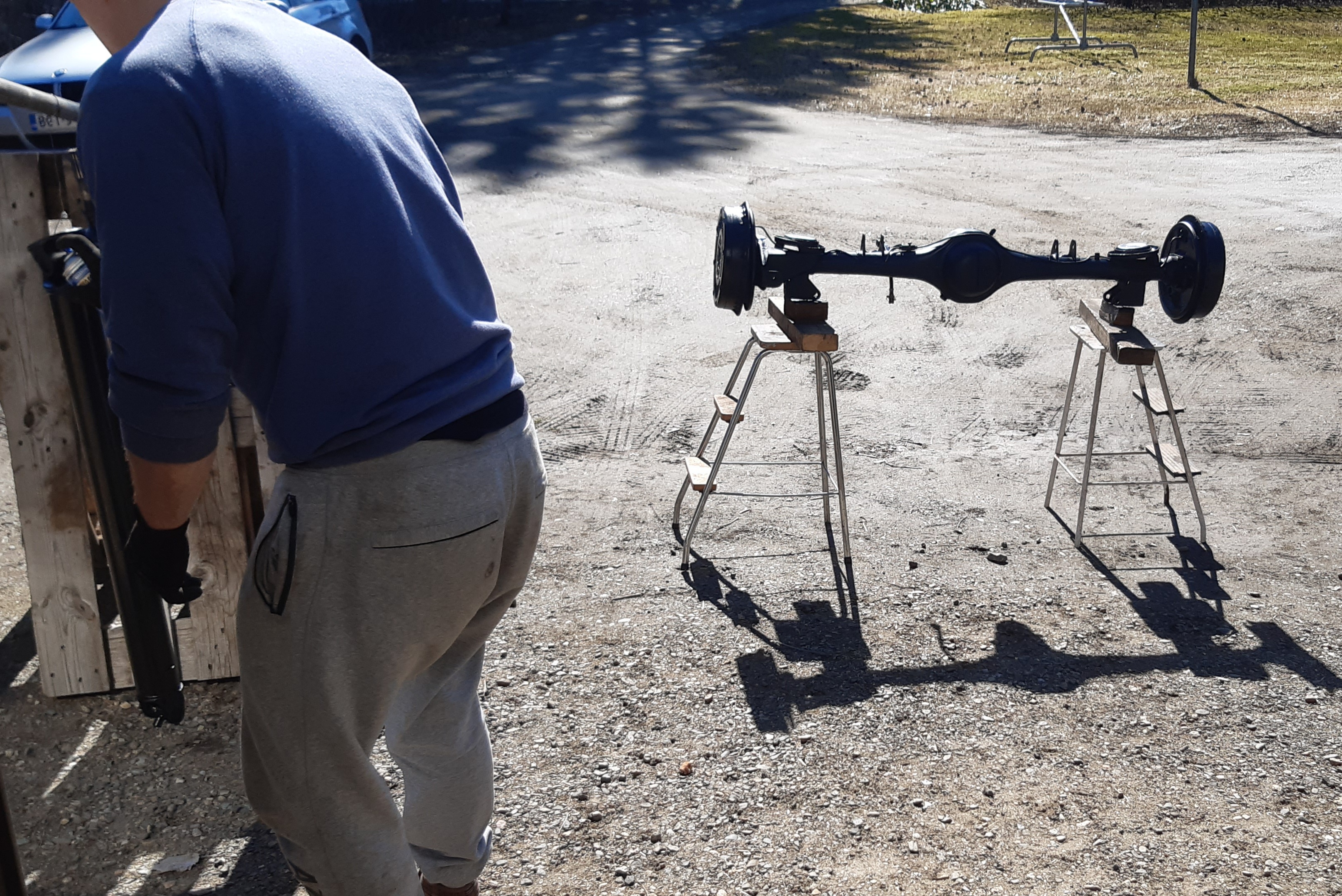

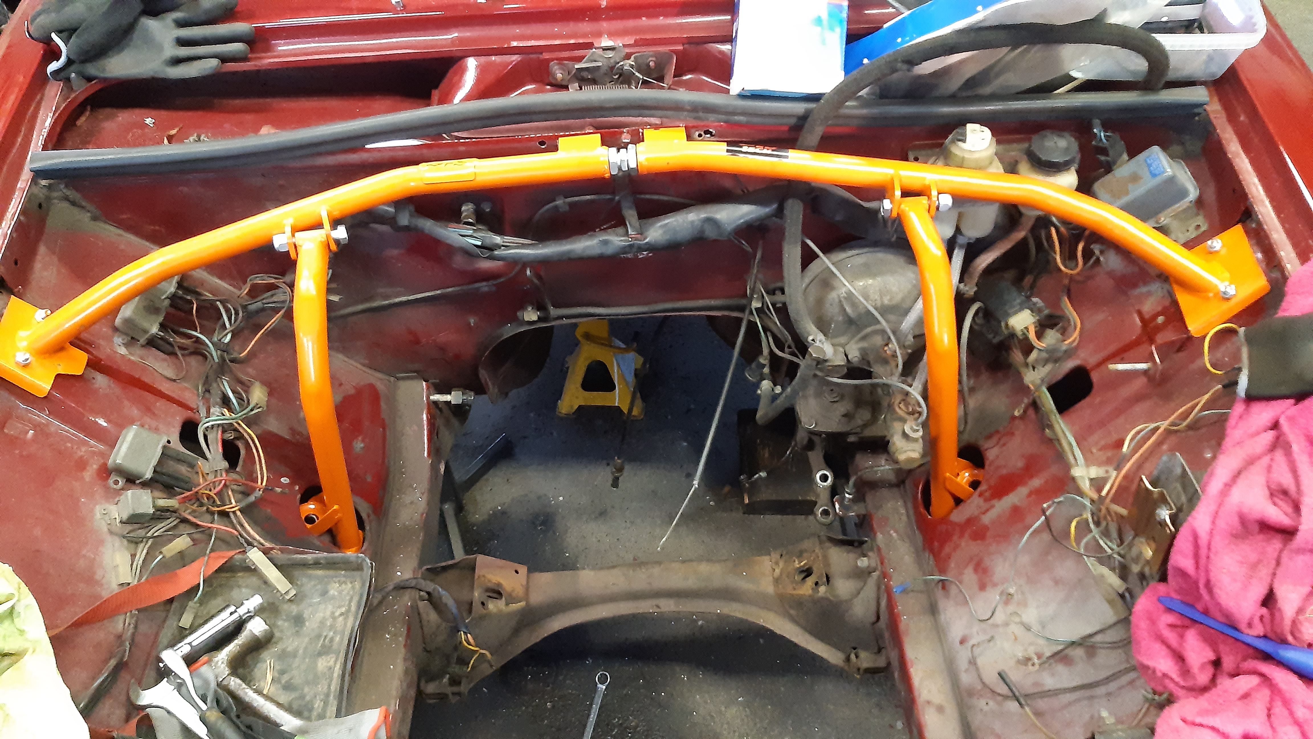

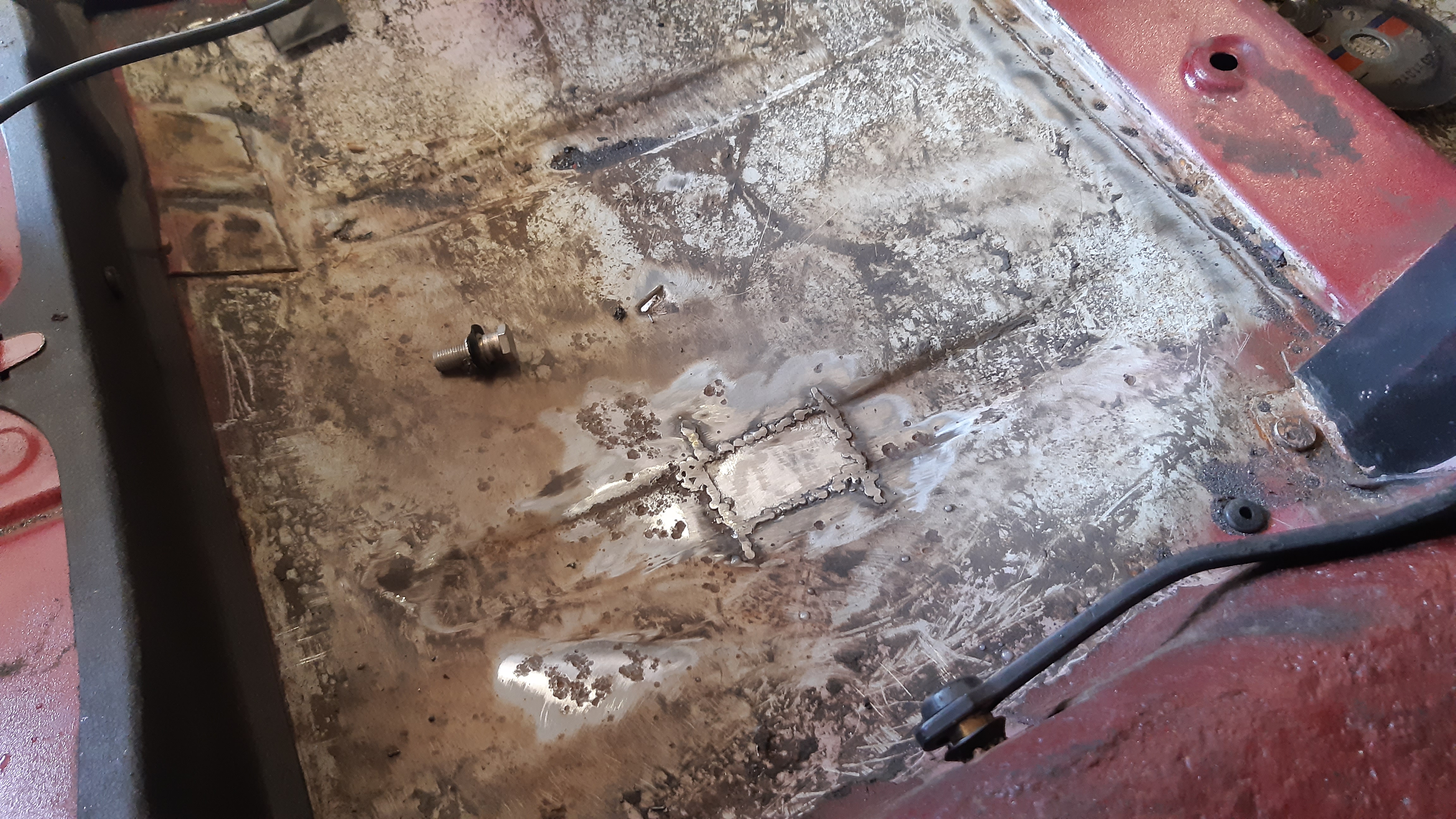

Eilen mallailin vähän alustan osia paikalleen.
Samalla omistaja putsailin lattiaa, kardaanin sun muuta maalattavaa.
Eipä nyt tämän auton tiimoilta tuo ladamoskowin osien toimitus oo ihan putkeen menny🤔

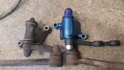

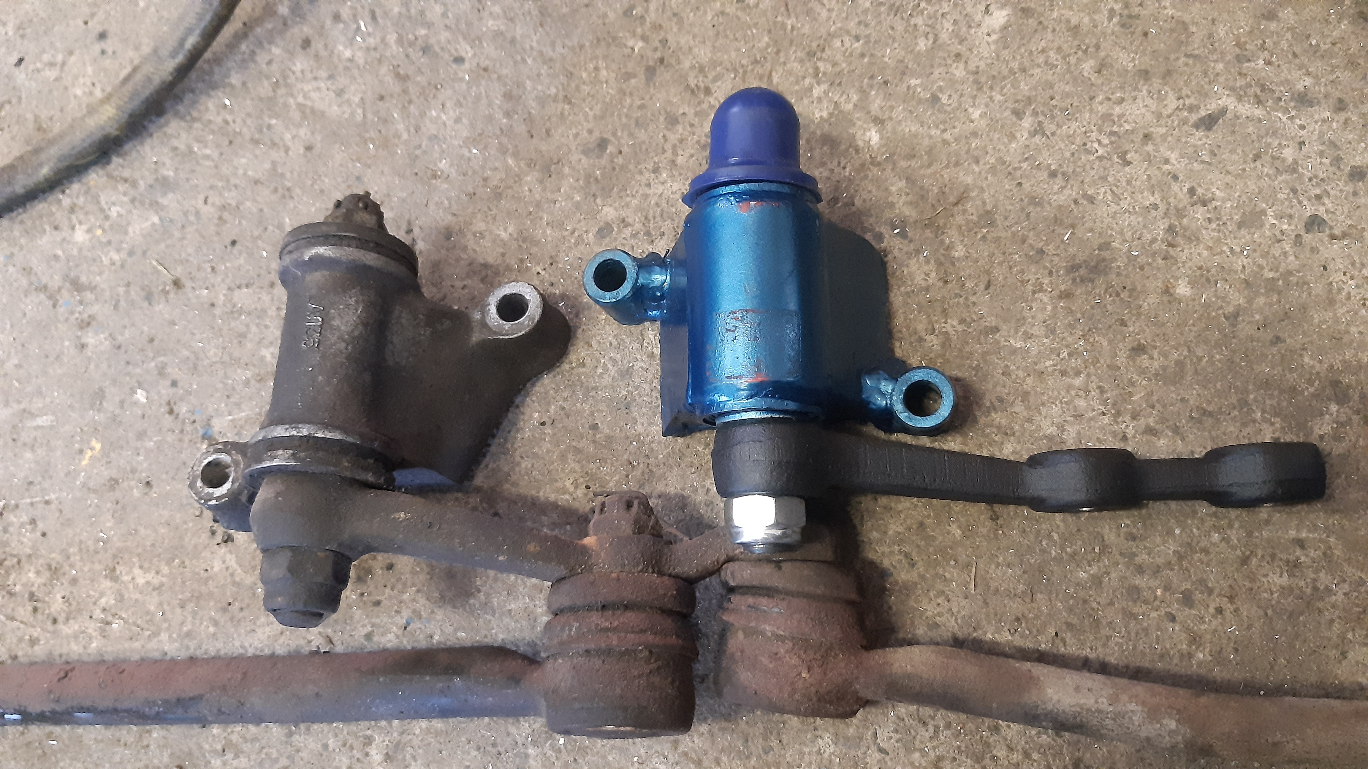

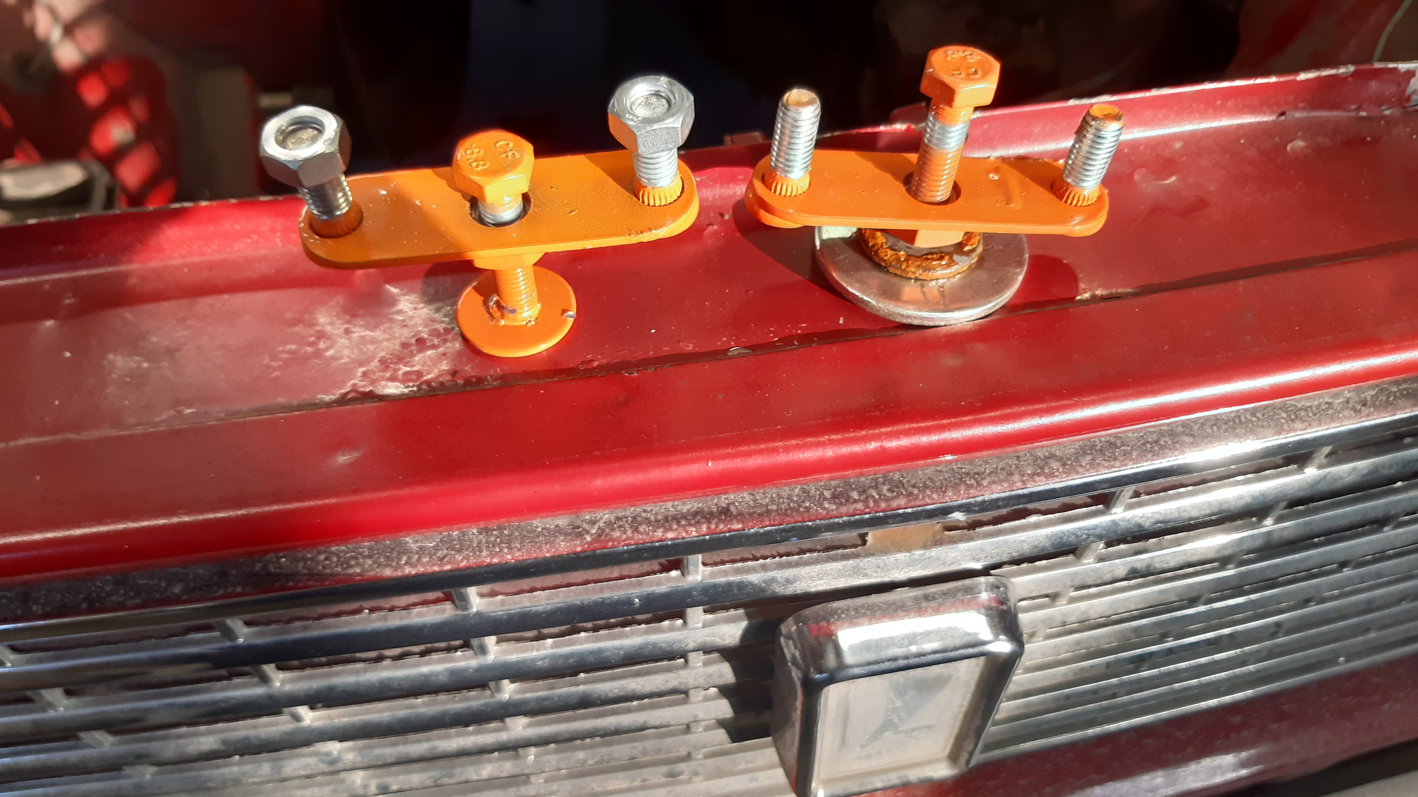

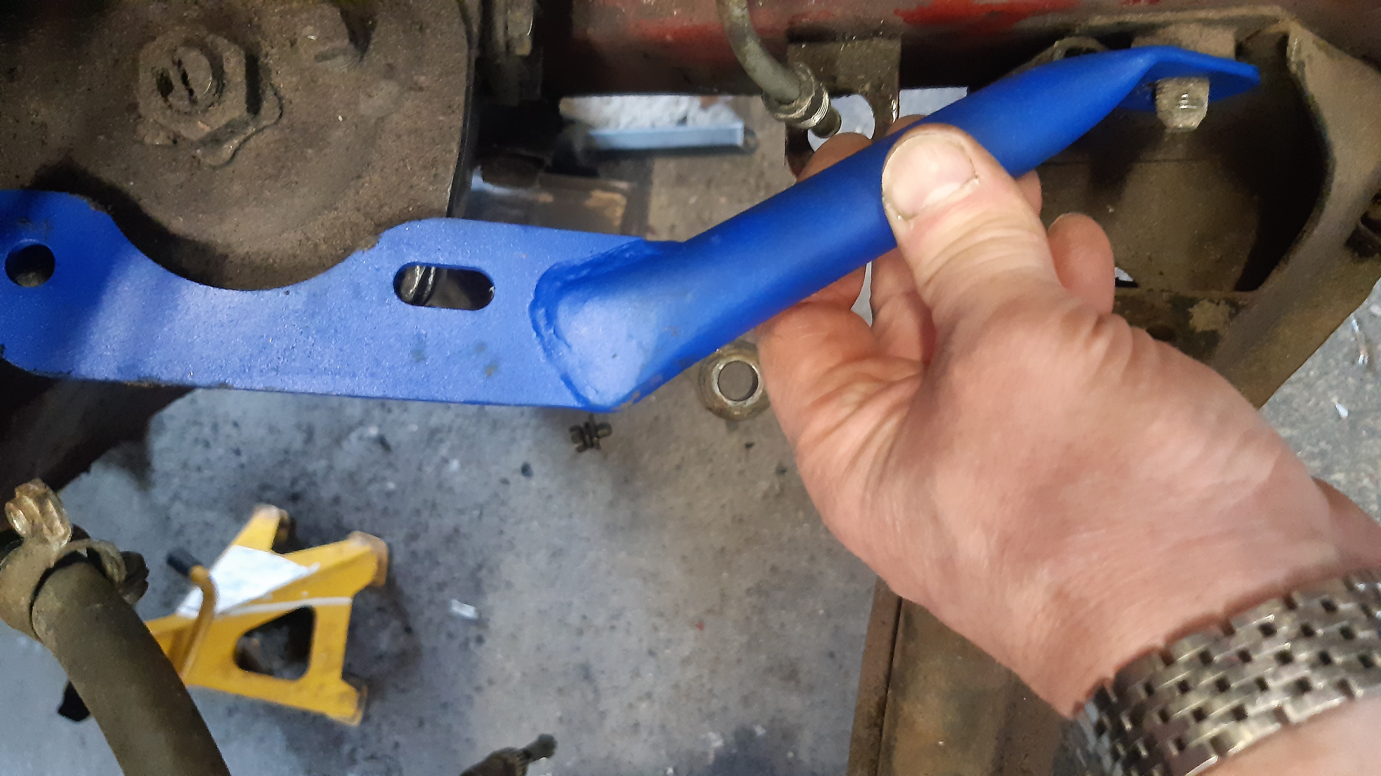

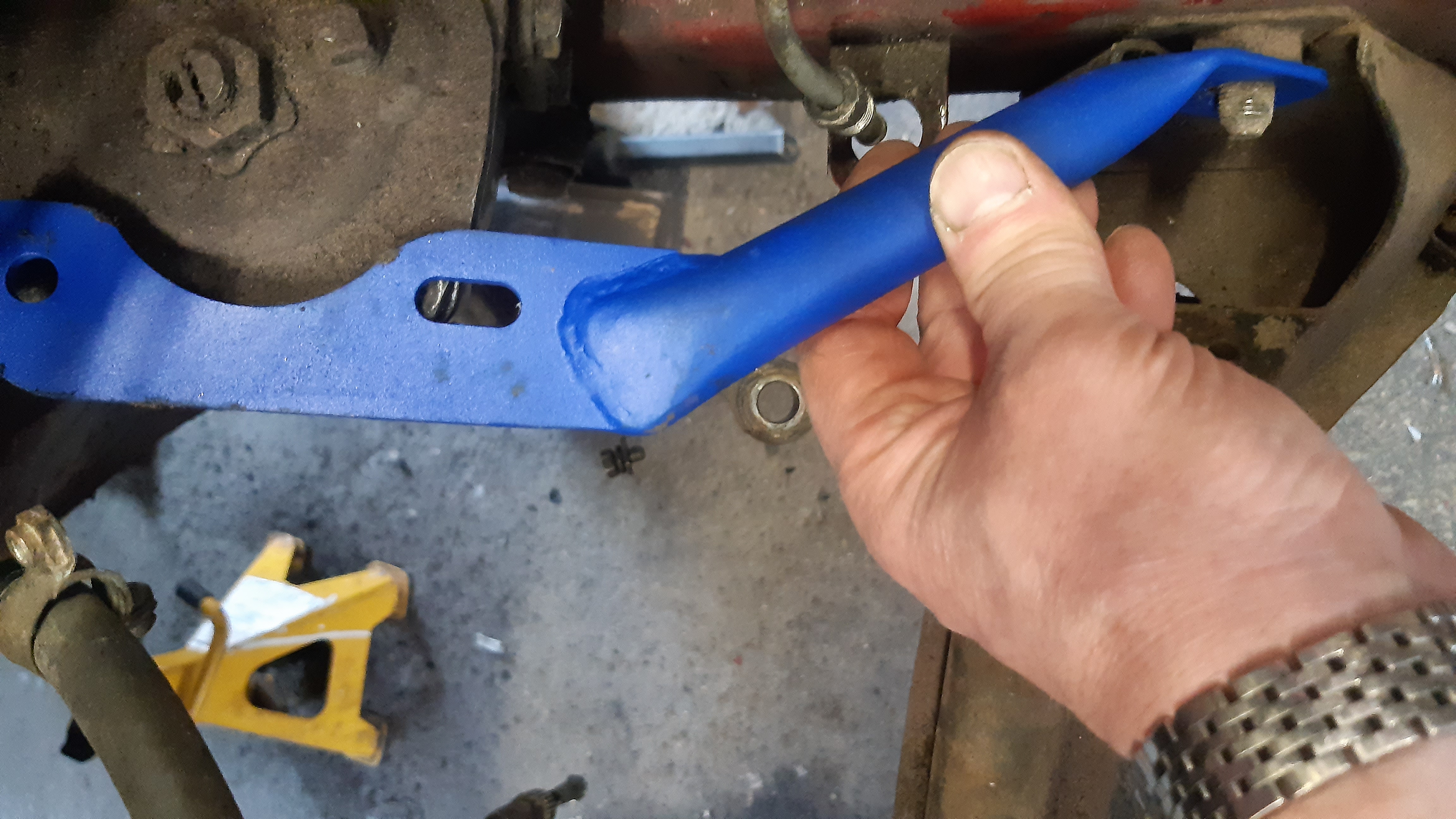

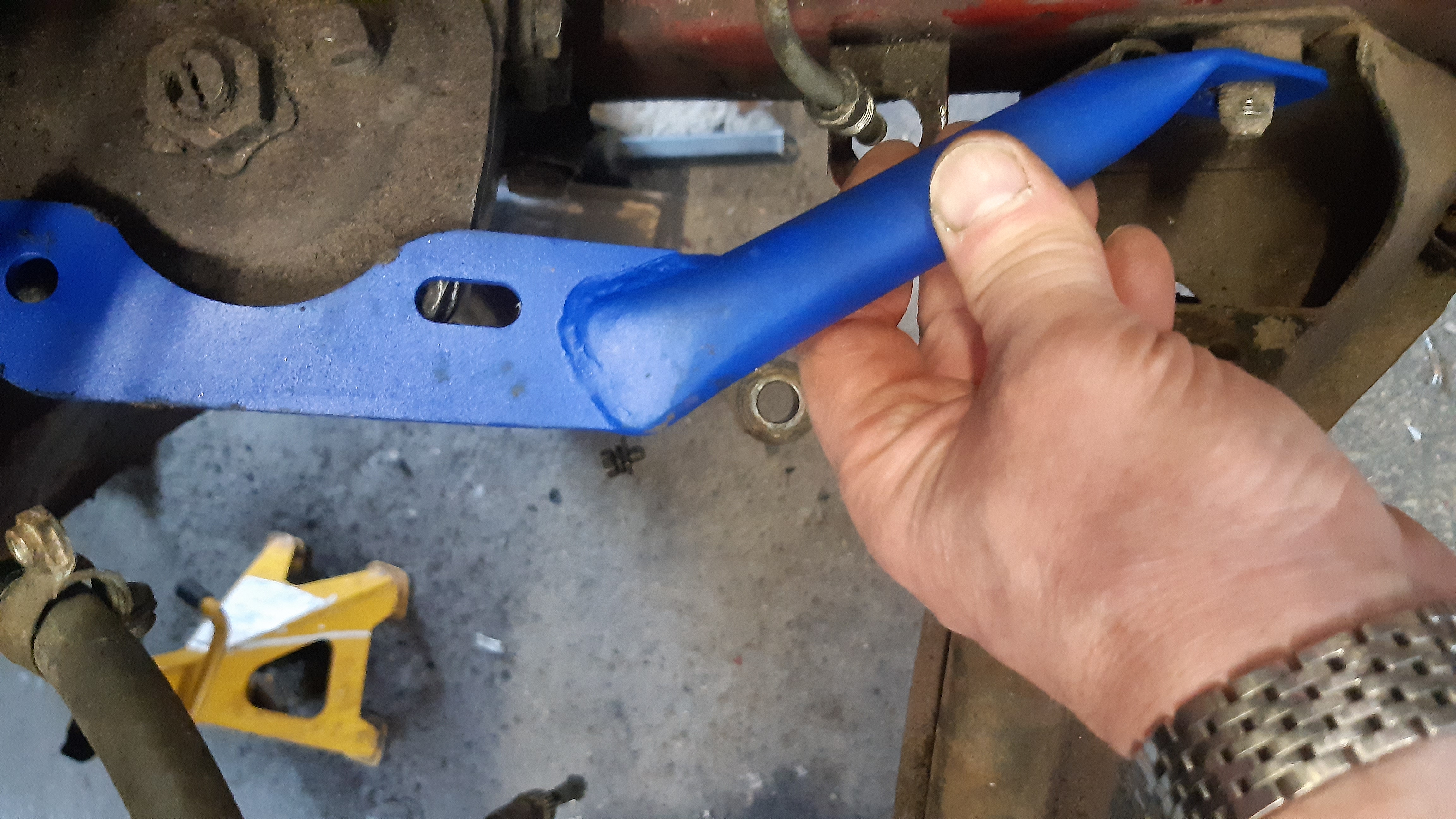

Tuohon apusimpukkaan on "hieman" epäilyttävän näkösellä hitsillä vetästy kiinnikkeet peilikuvana, eli ei tietenjään käy😬
Simpukan tukirauta on liian lyhyt, tuo ylempi pultti jää puoliks raudan ulkopuolelle. Ei onnistu reikiä viilamalla, vaan pitää jatkaa...
Lähetyksestä puuttu jonkun verran osia ja niitä kysellessä selvis että jarrut onki vääränlaiset😂😂
Ja sit vielä tuo 1600>1800 moottoripaketin lyhyt jajoketju...

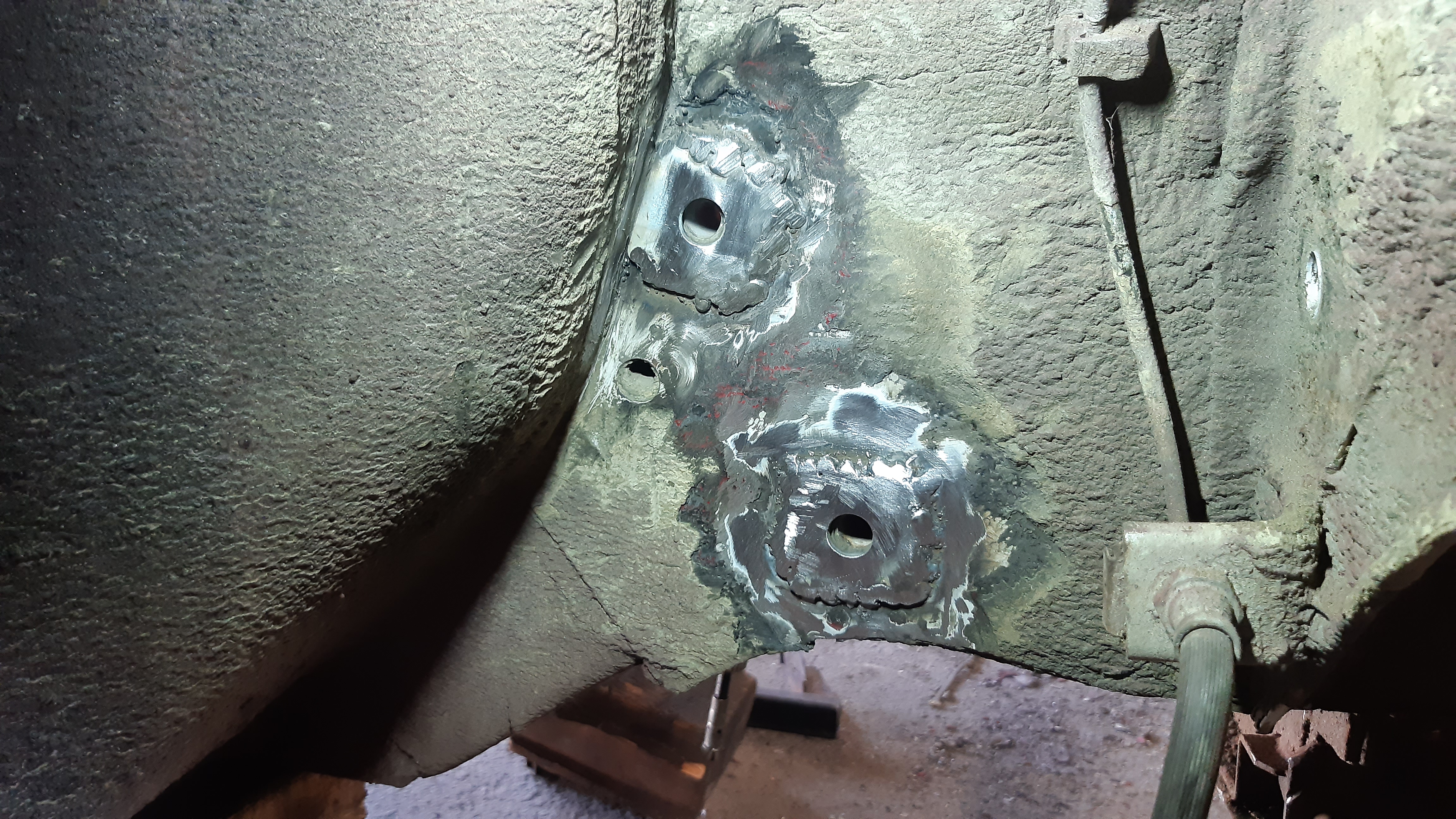

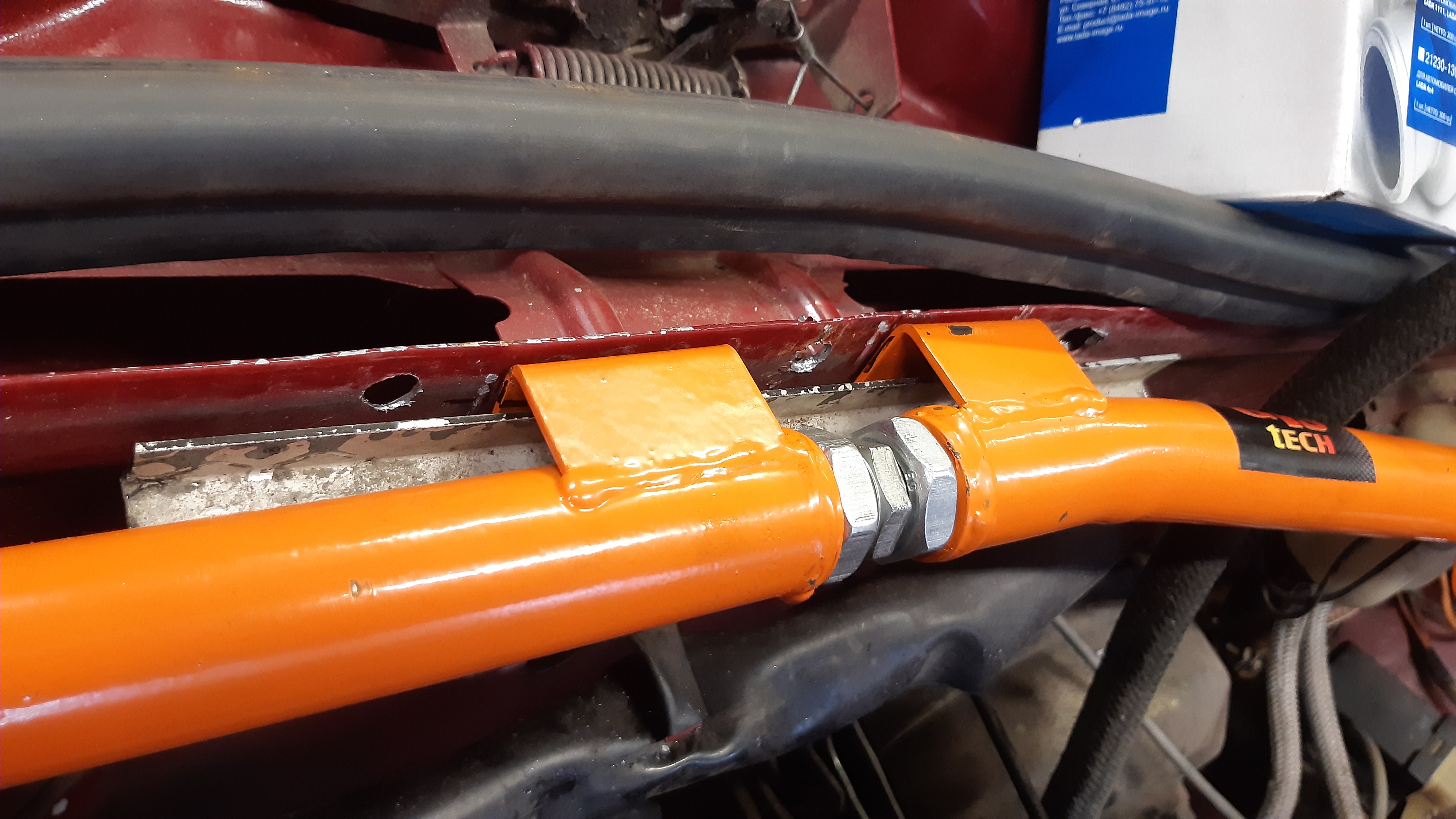

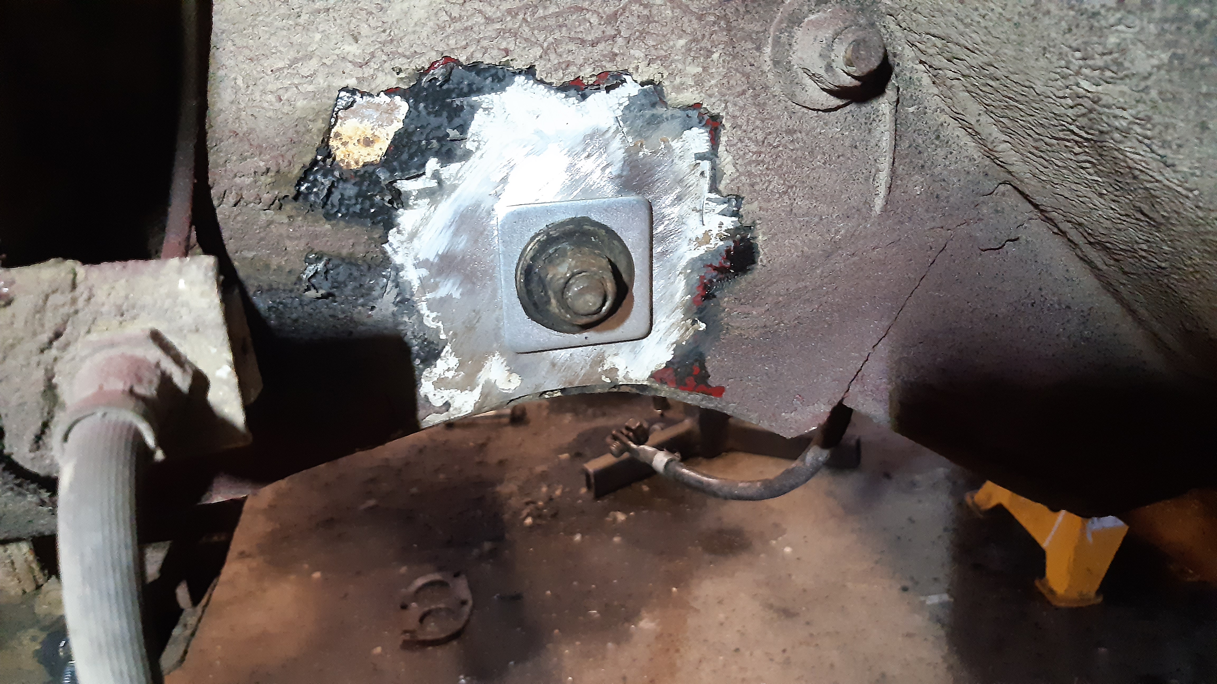

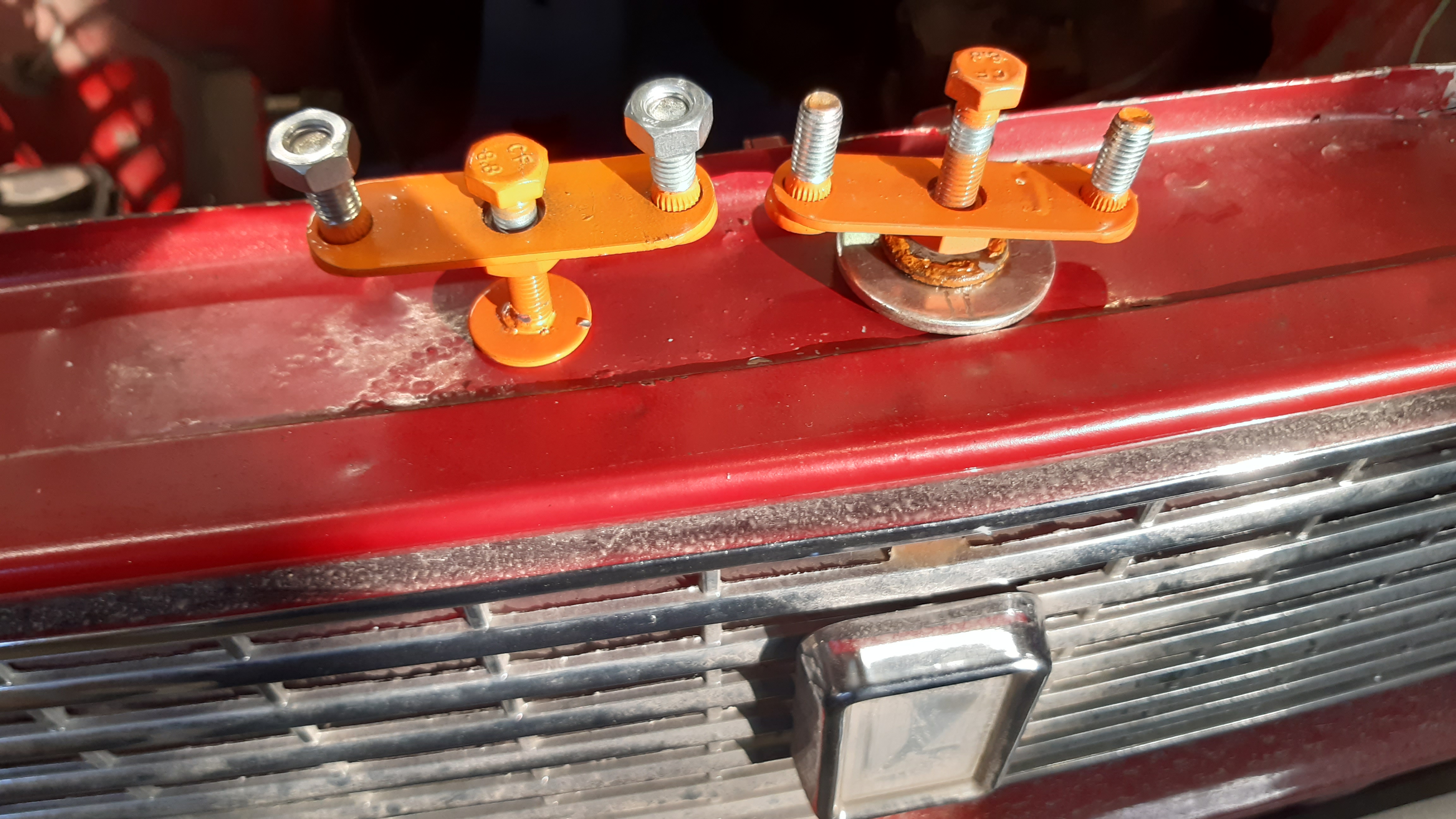

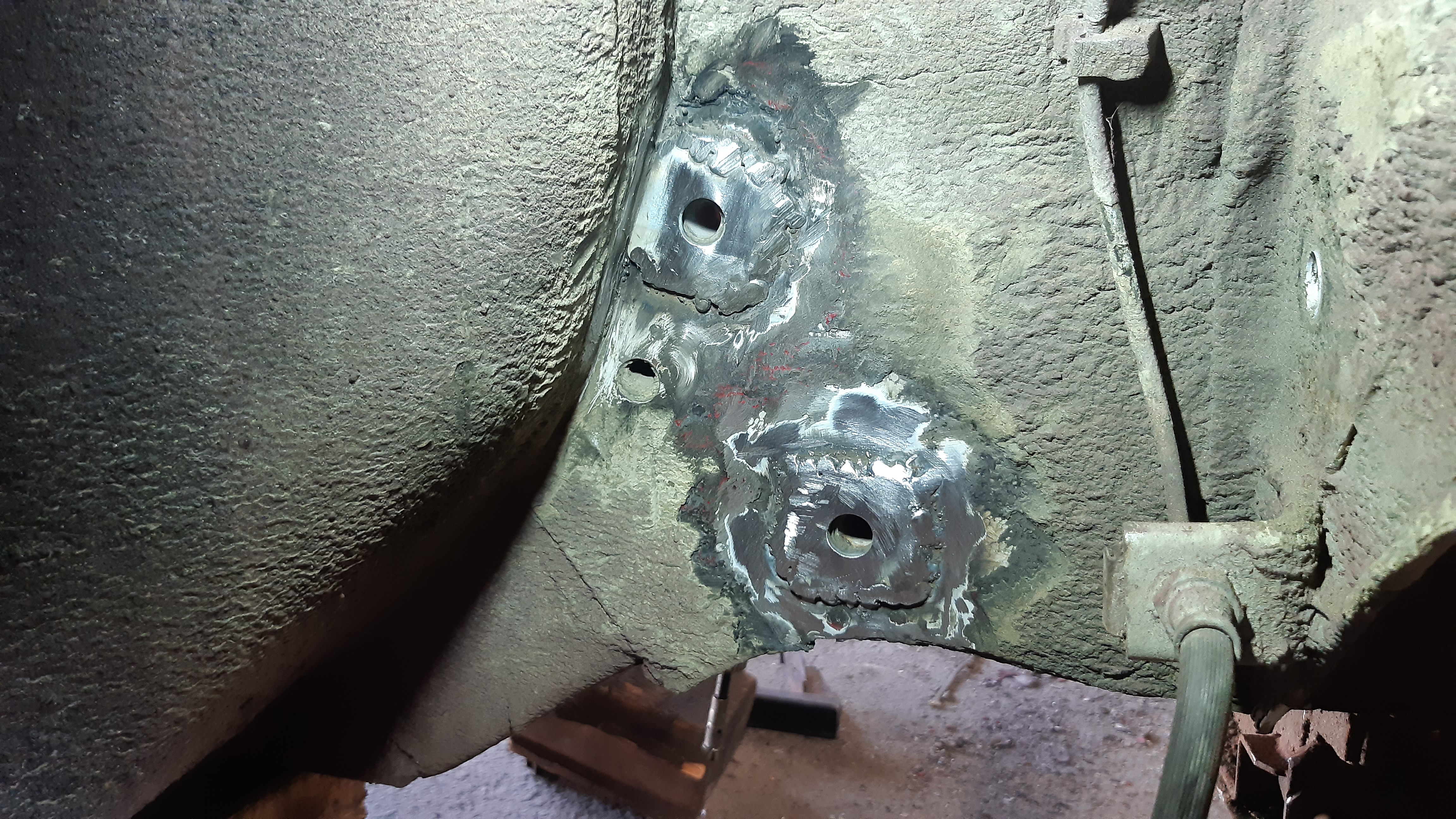

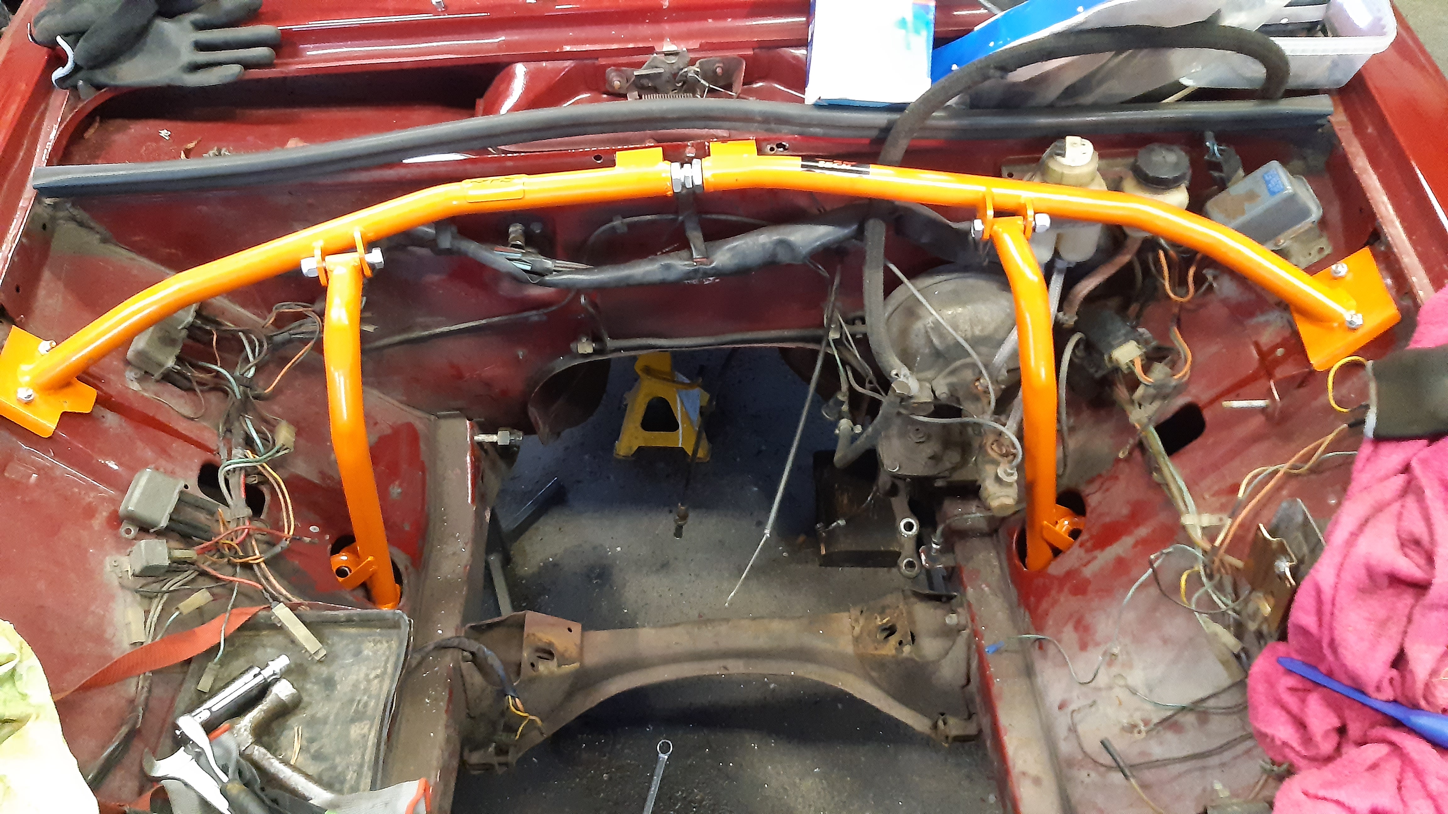

No jotaki saatu aikaseksikin, tuo moottoritilan tuki kävi aika hyvin paikalleen. Hitsasin noihin kotelon sisään tuleviin käikäleisiin korilaatat, nyt tukee hyvin palkin takaosaanki. Konepellin tiivisteen kohalta pulttaan kaaren koriin kiinni parilla kapeella lattaraudalla.
Simpukan ja apusimpukan kiinityspulttien alle hitsaan korilaatan notkumisen vähentämiseksi.

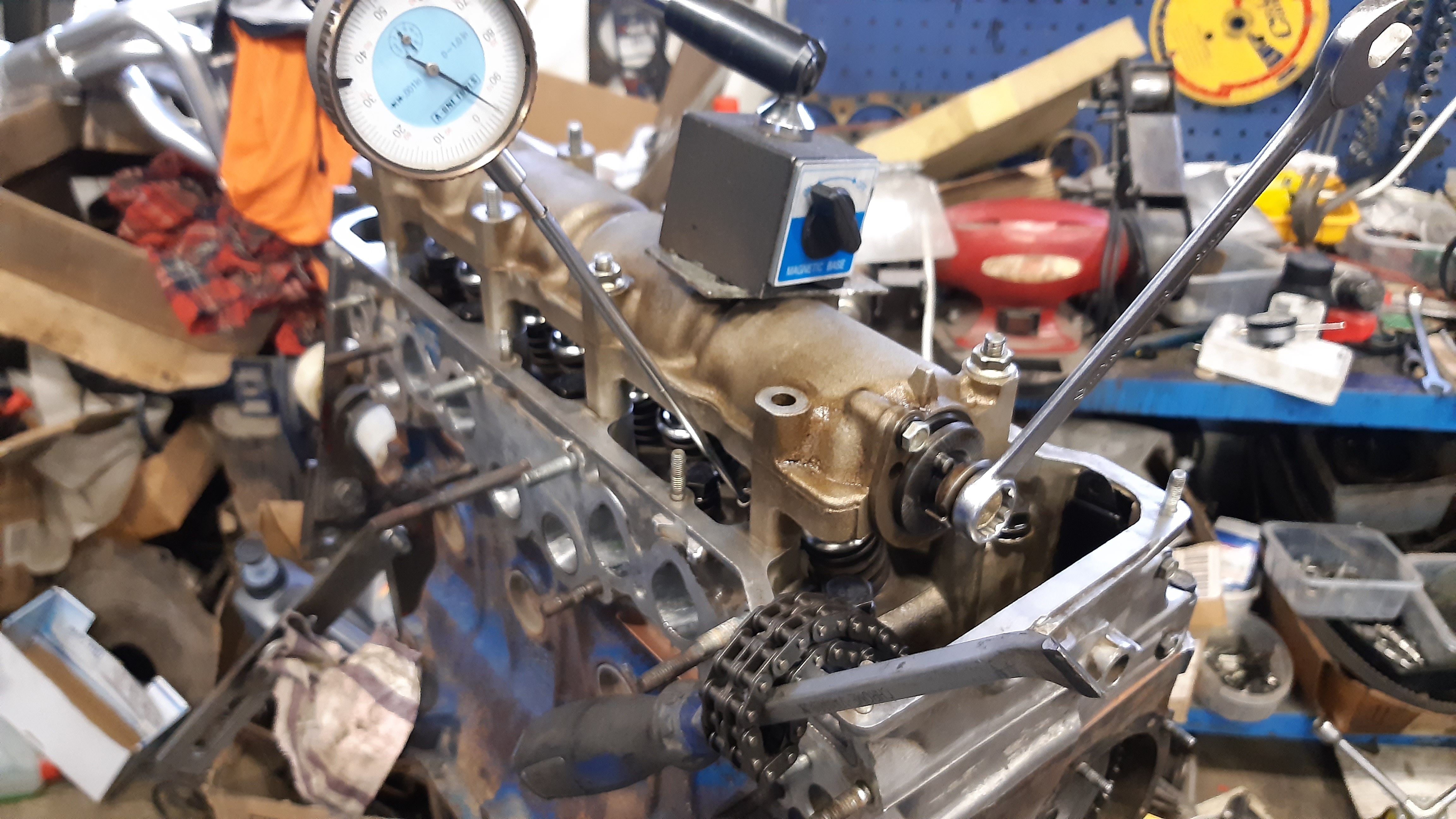

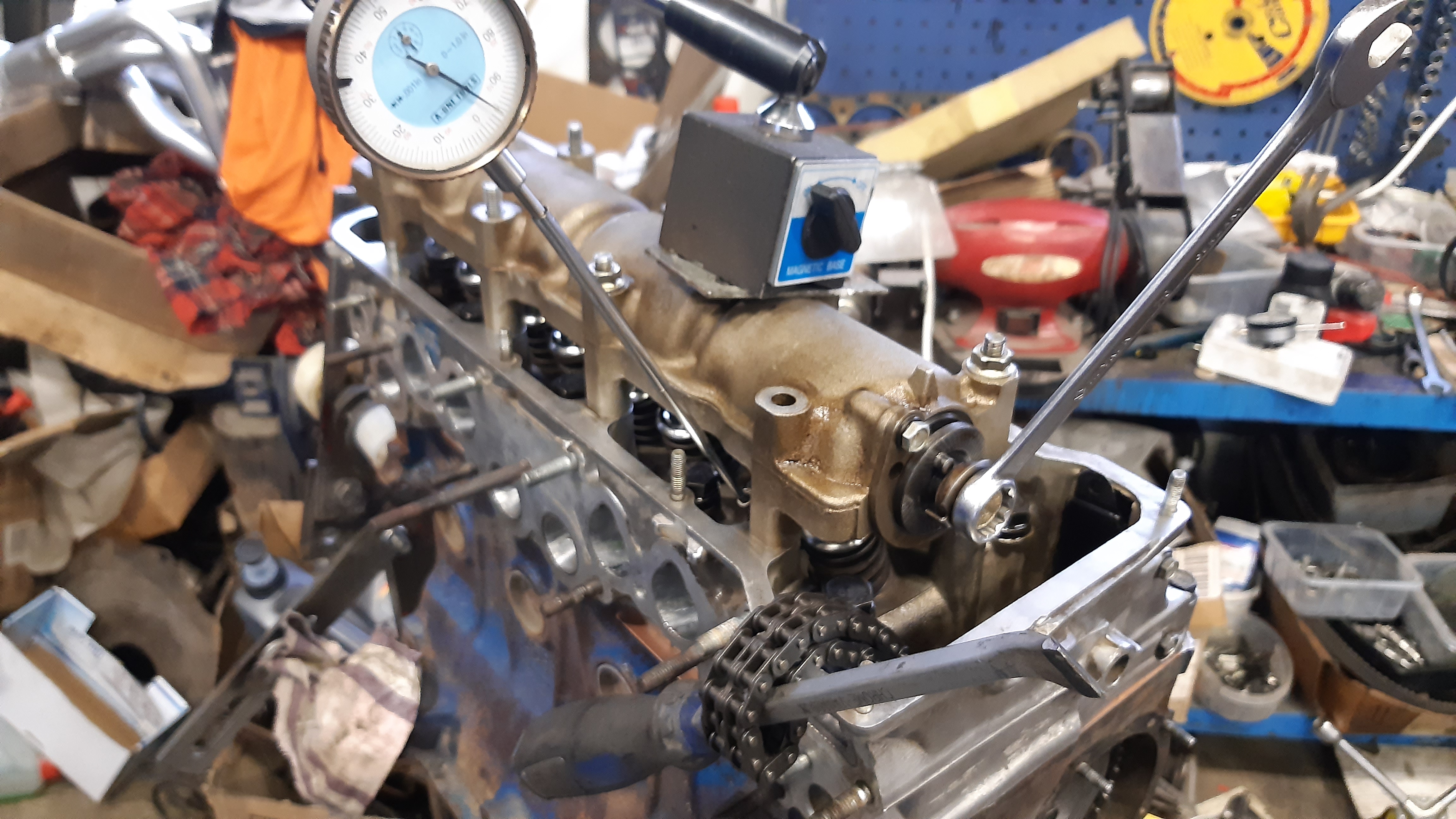

Viime päivinä ollu aika vähän kortilla, mut jotaki on saatu väsättyä.

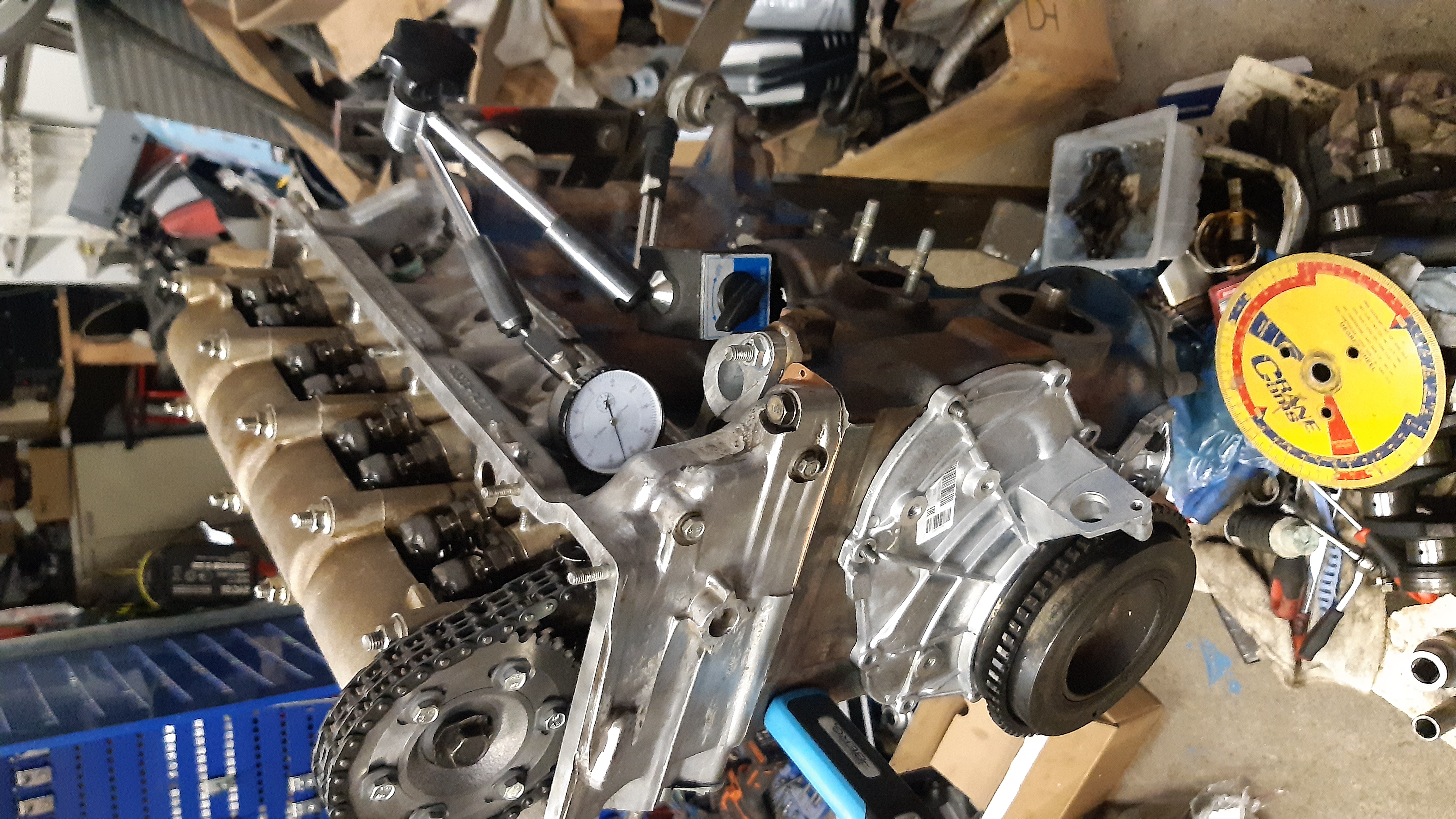

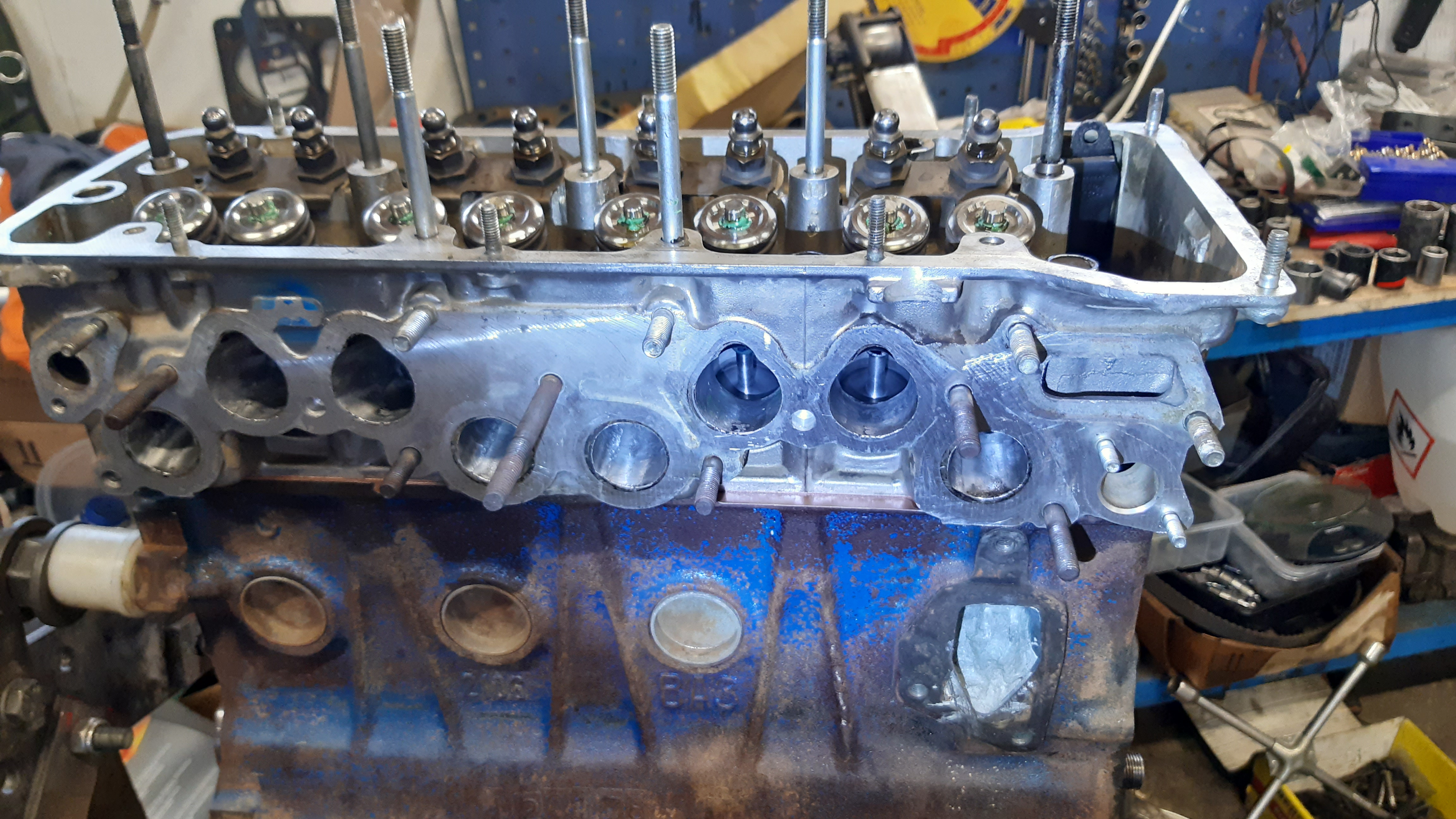

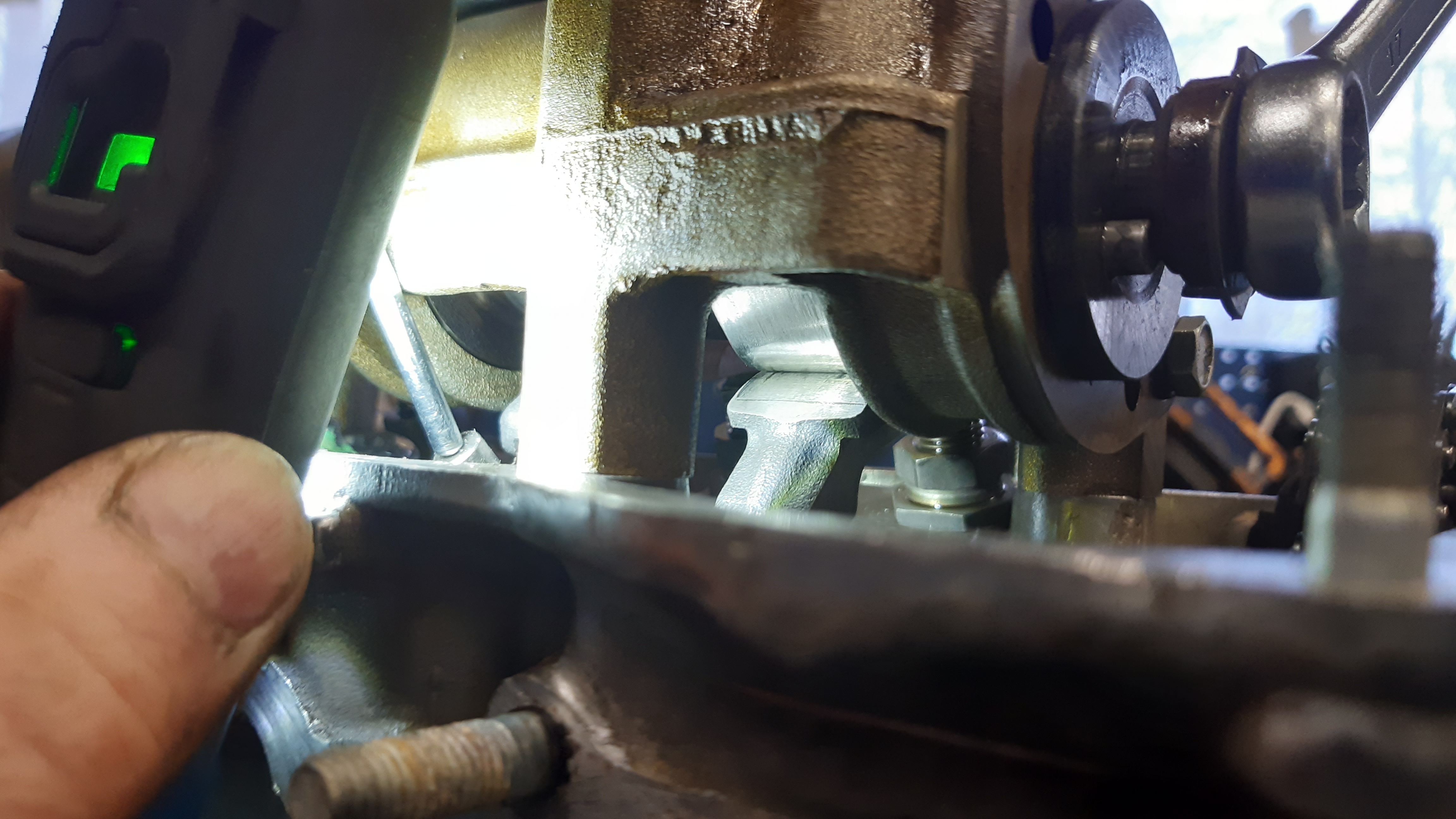

Jakopää niputeltu ja kampiakselin ykk katottu heittokellolla ja merkattu koppaan/hihnapyörään.
Venttiilit säädetty nollavälykseen ja nokkaa mittailtu ja tulokset näyttäs vastaavan nokkakorttiin.
Säädin nokan himpun aikaselle, imu 1,6mm ja pako 1,2mm(ohjearvo 1,4mm molemmissa) ketjun venymisen kompensoimiseksi. Venttiilit tuli myös säädettyä.

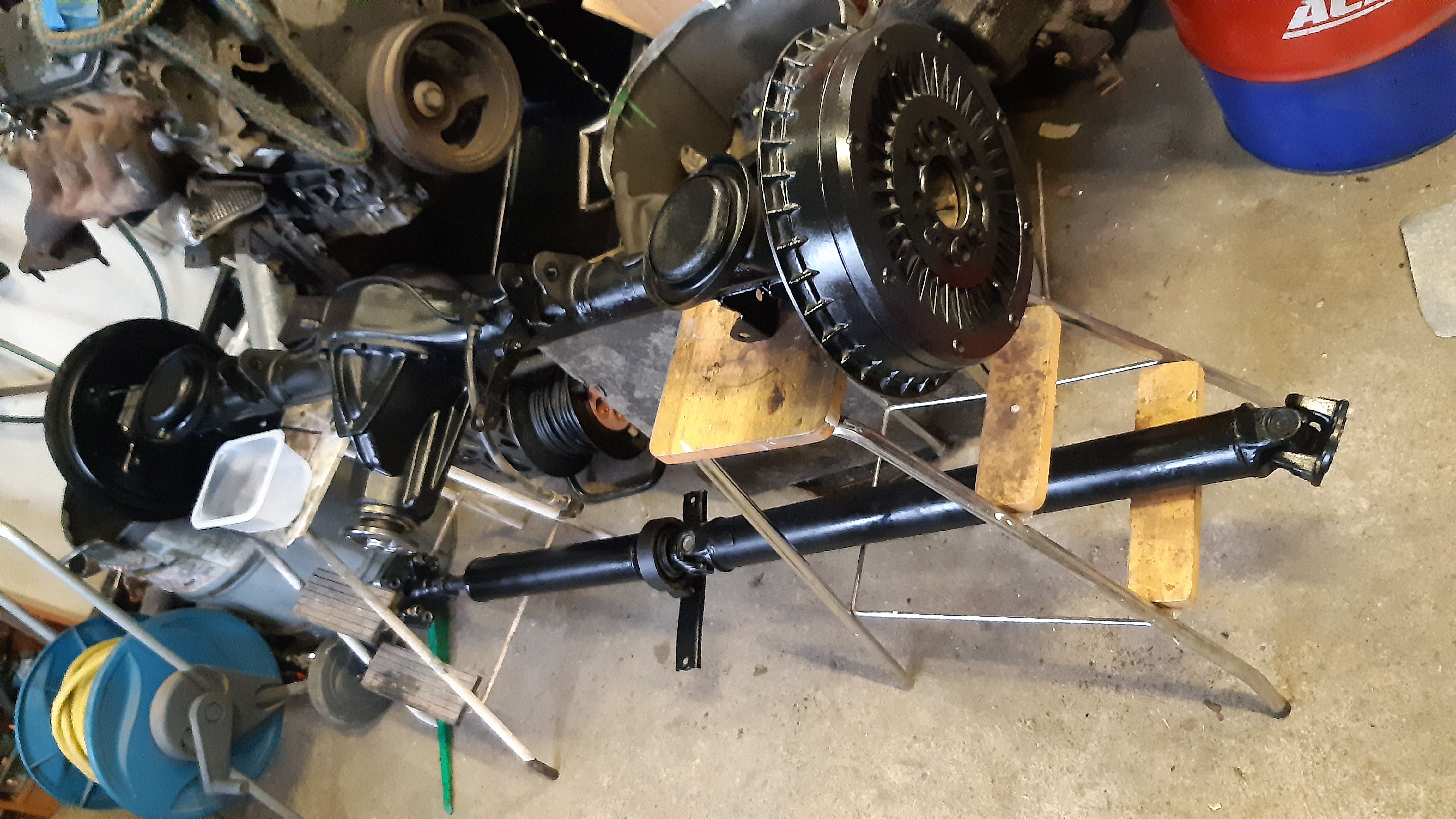

Entisessä koneessa oli melkein uus vesipumppu, sen vaihdoin koteloon ja keräilin maalattavia osia valmiiks auton omistajalle putsattavaks.
Kardaanin kasailin uusilla osilla nippuun. Tuli myös sellanen vahvempi kumi siihen etupäähän.

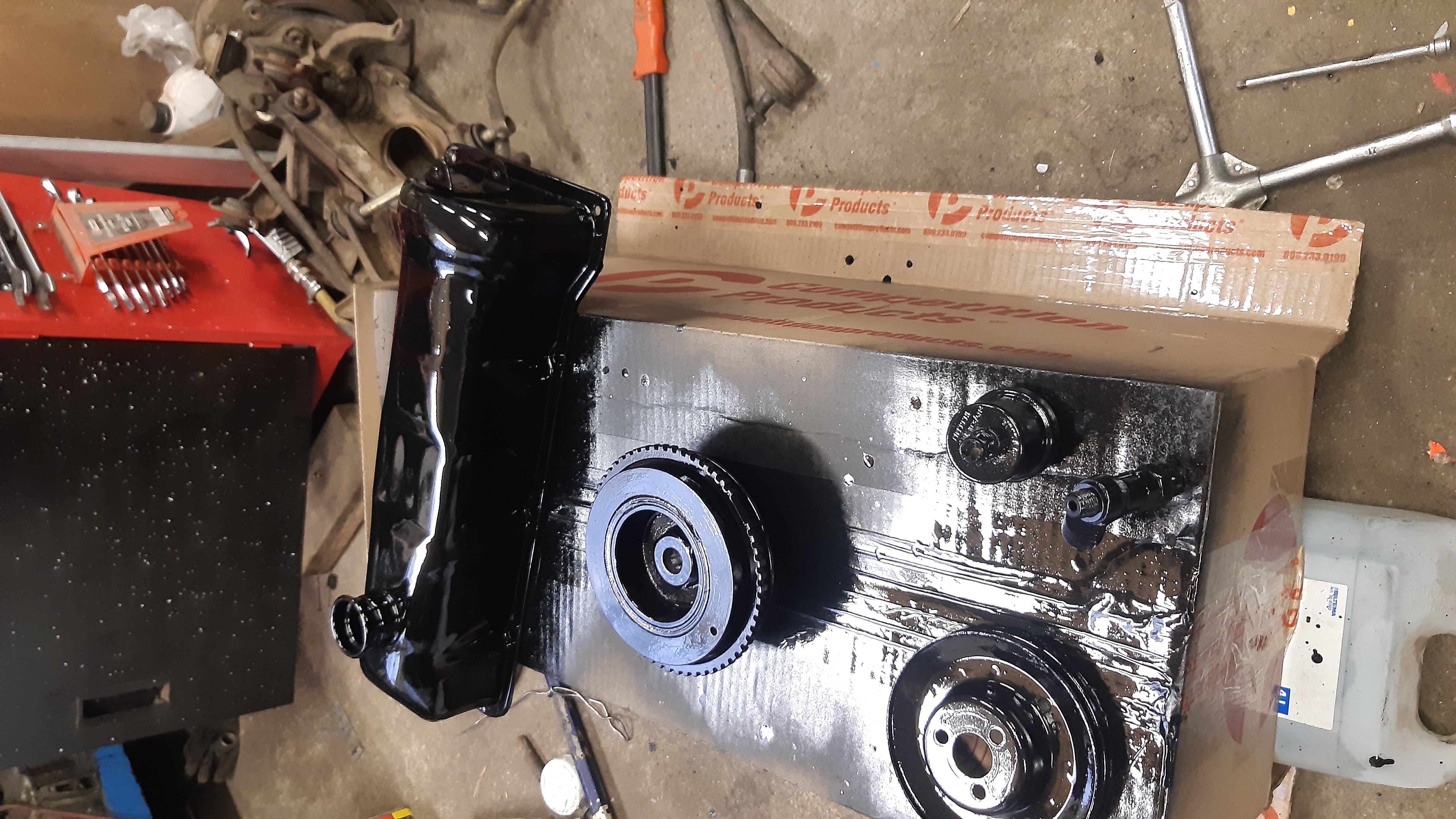

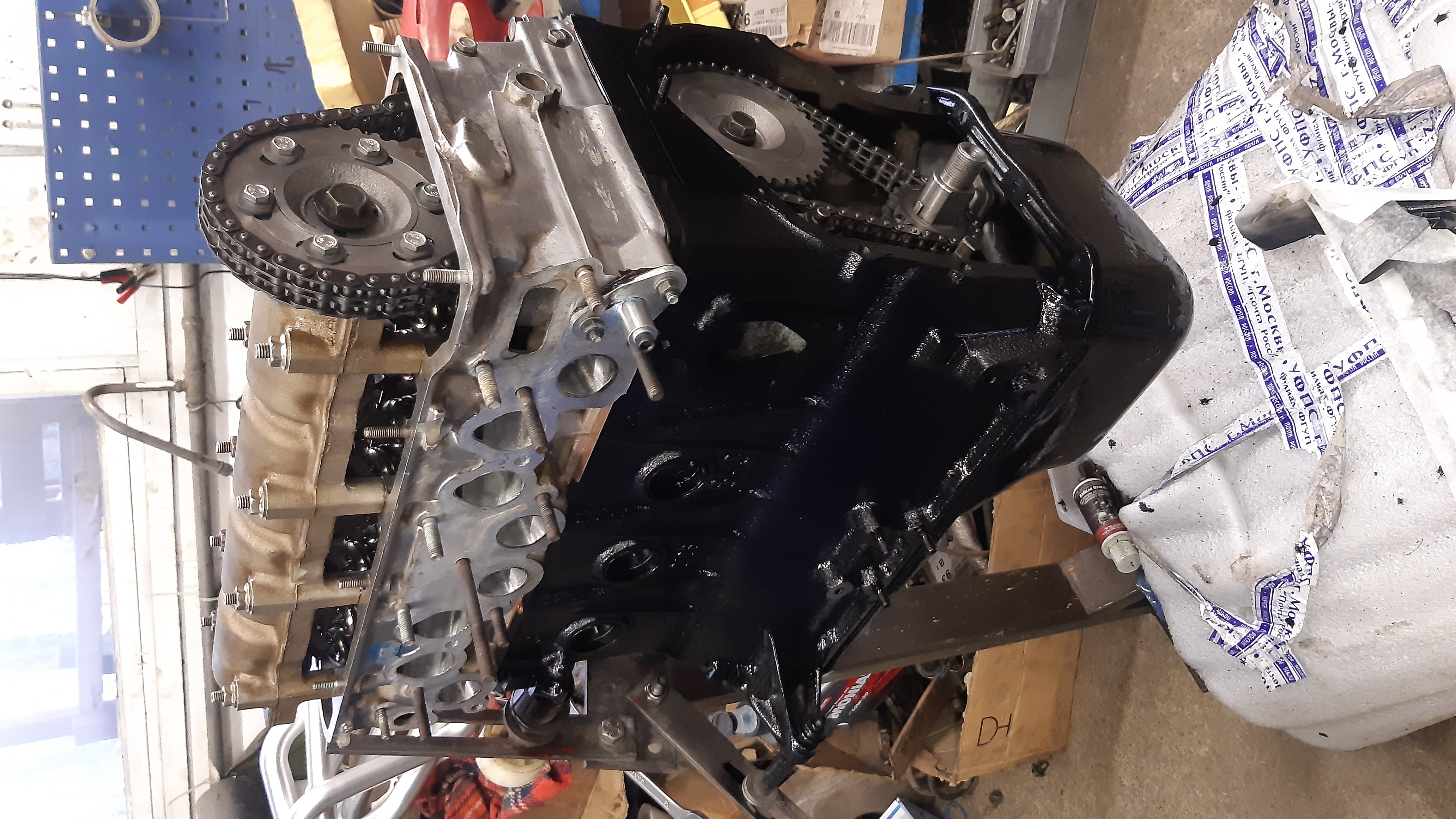

Pari ukkoo oli hinkkailemassa osia puhtaaks ja sain moottorin ja muuta kamaa maalattua.
Öljypohjaa ja pumpun imusihtiä mittaillessa tuli yllätys, siinähän on perhana monta senttiä väliä.
Hetken googlailun jälkeen totesin että tämä on nivan kone🤔
Eli nyt kysymys kuuluu onko joku laittanu tuota nivan syvempää öölipohjaa takapotkuun?
Pitääkö tehä jotain muutoksia ja "roikkuuko" tuo jo liian alhaalla?
Tuollahan sais pikkasen öljytilavuutta lisää...
Öljypumpun pick-up käynee vaihtaa tuosta nivan pumpusta ja mittatikkusysteemit oli myös koneessa mukana, tuossa on tikku siinä huohottimen pöntössä.
Viestit: 10669
Takapotkun oma öljypohjakin kulkee matalalla, ainakin jos alustaa on vähänkin laskettu.
