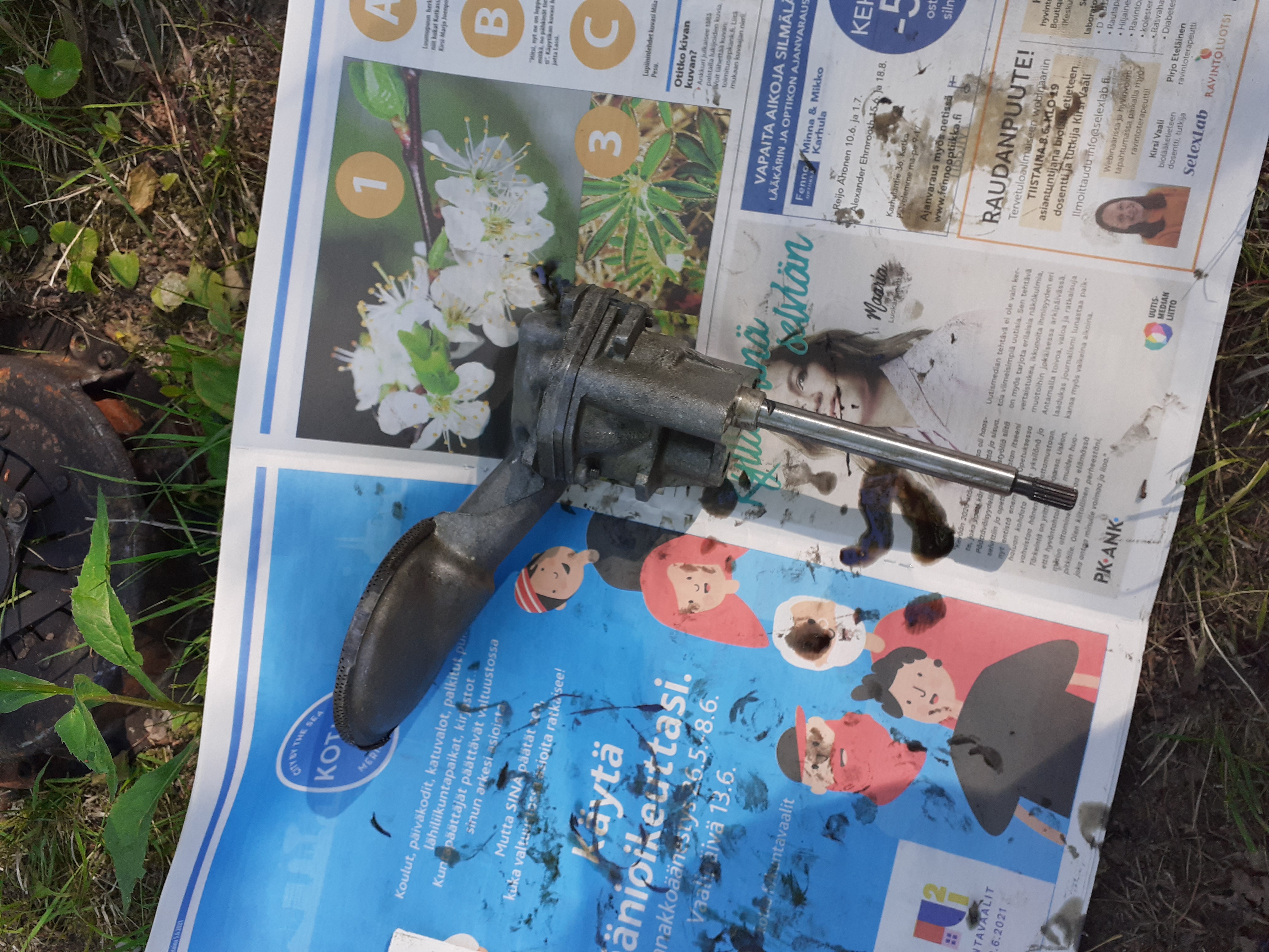

Kun vanha lohko oli turvallisesti pois konehuoneesta. Se lähti takapihalle ruostumaan. Nyt sitten alkoi pikkuhommat. Eli jotain pientä osaa, mitä piti vaihtaa niin vaihdoin jne.
Vanhat tukikumit uusiin.
Öljypumpun laittaminen uuteen uskoon.

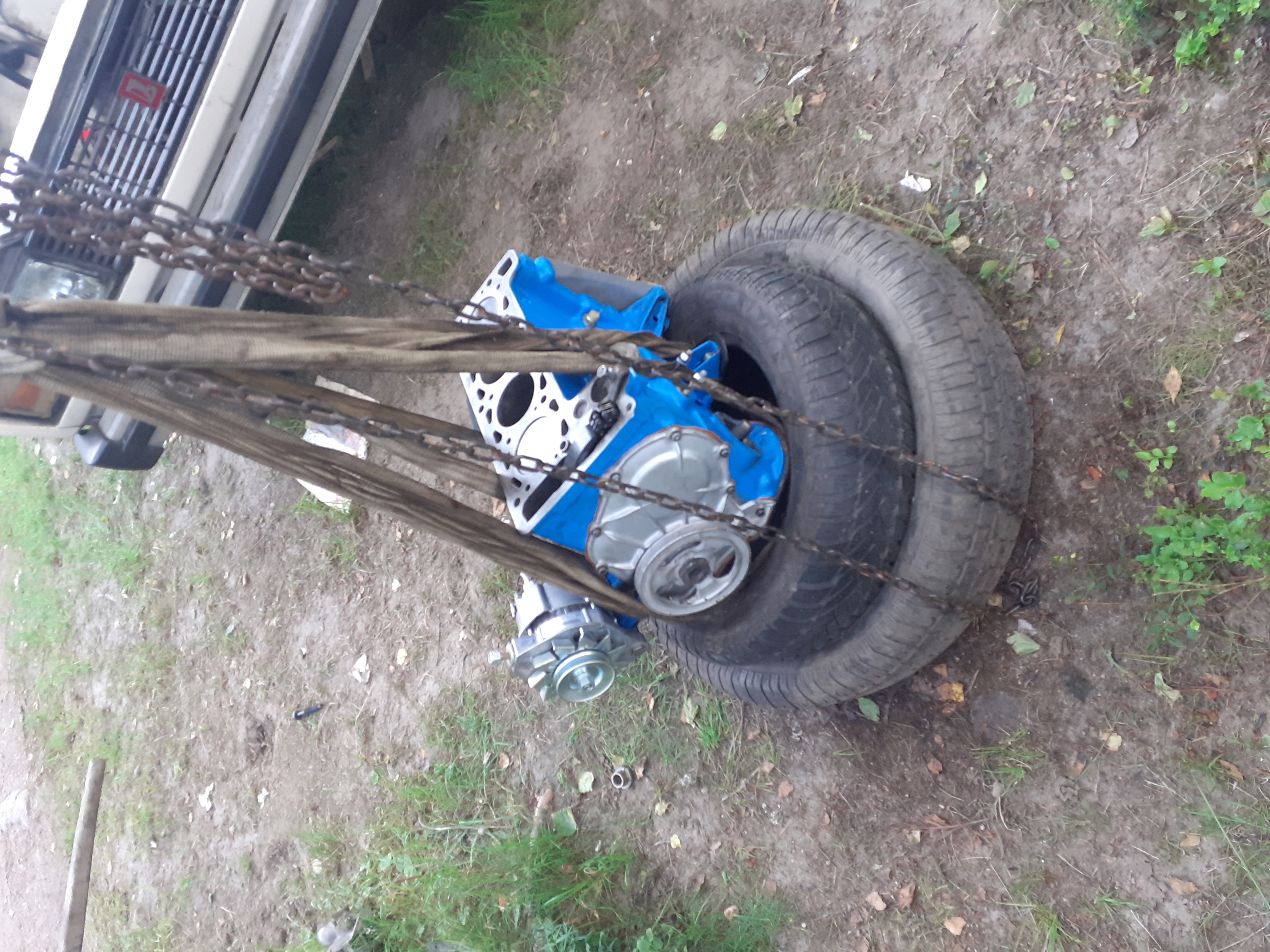

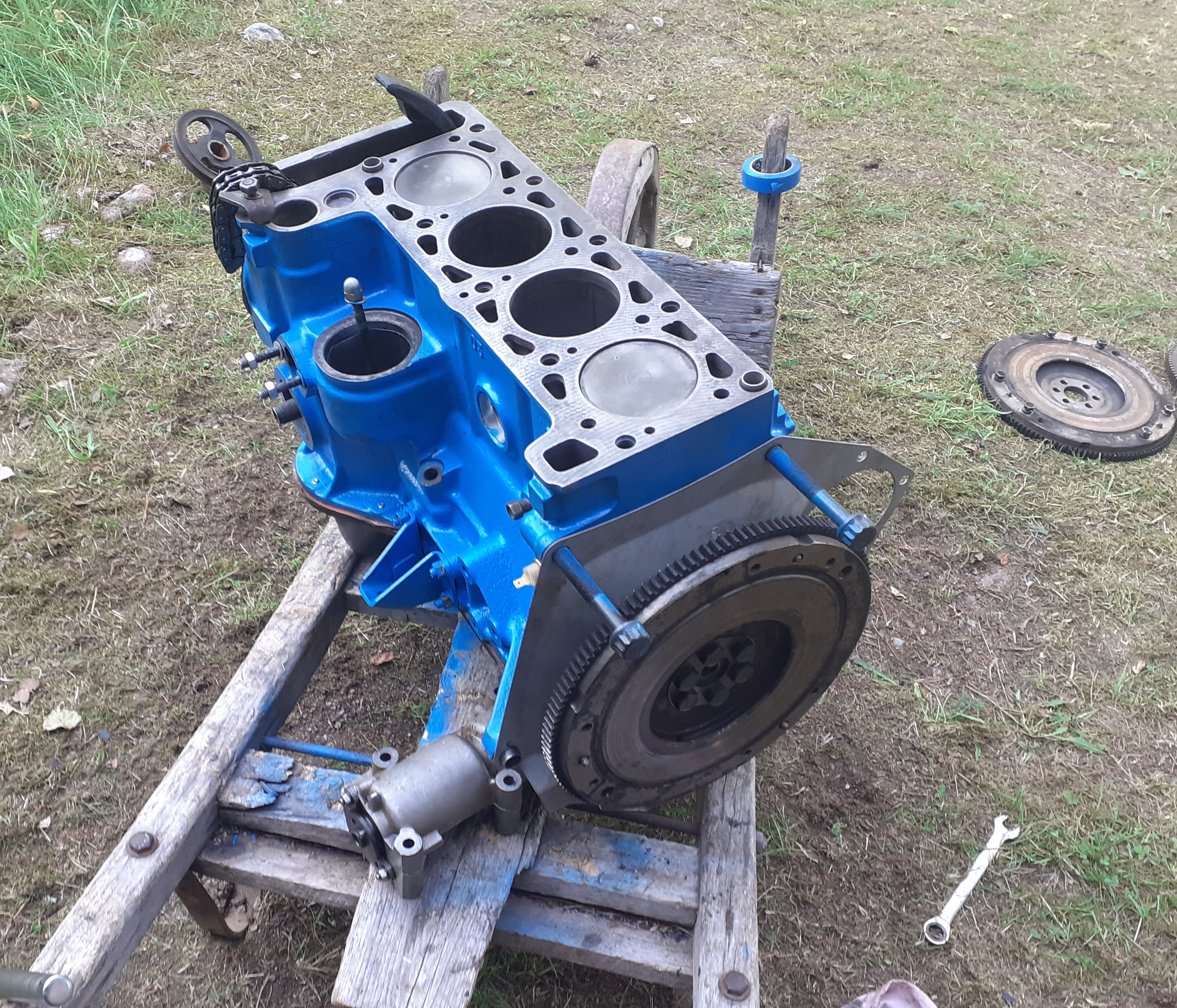

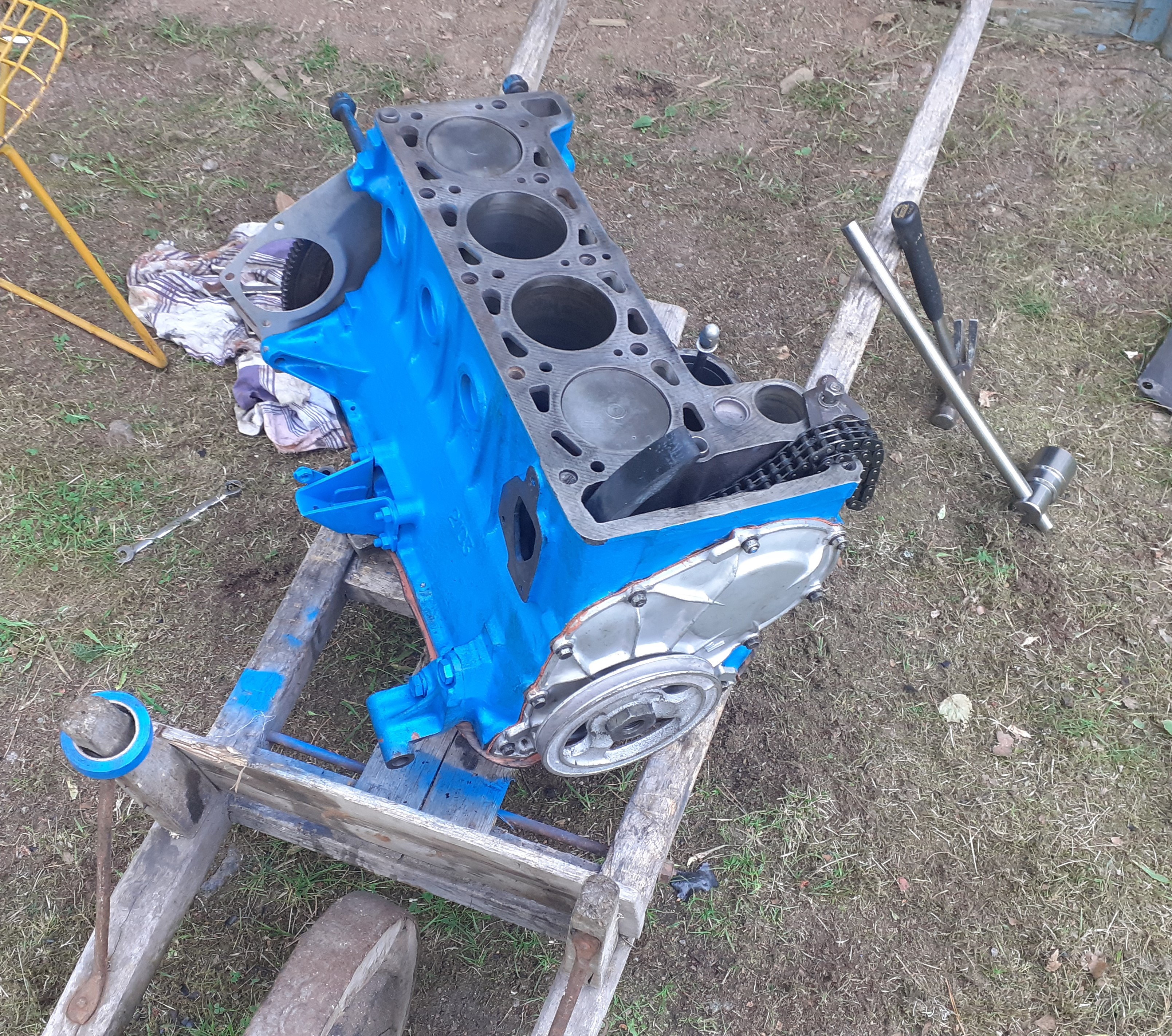

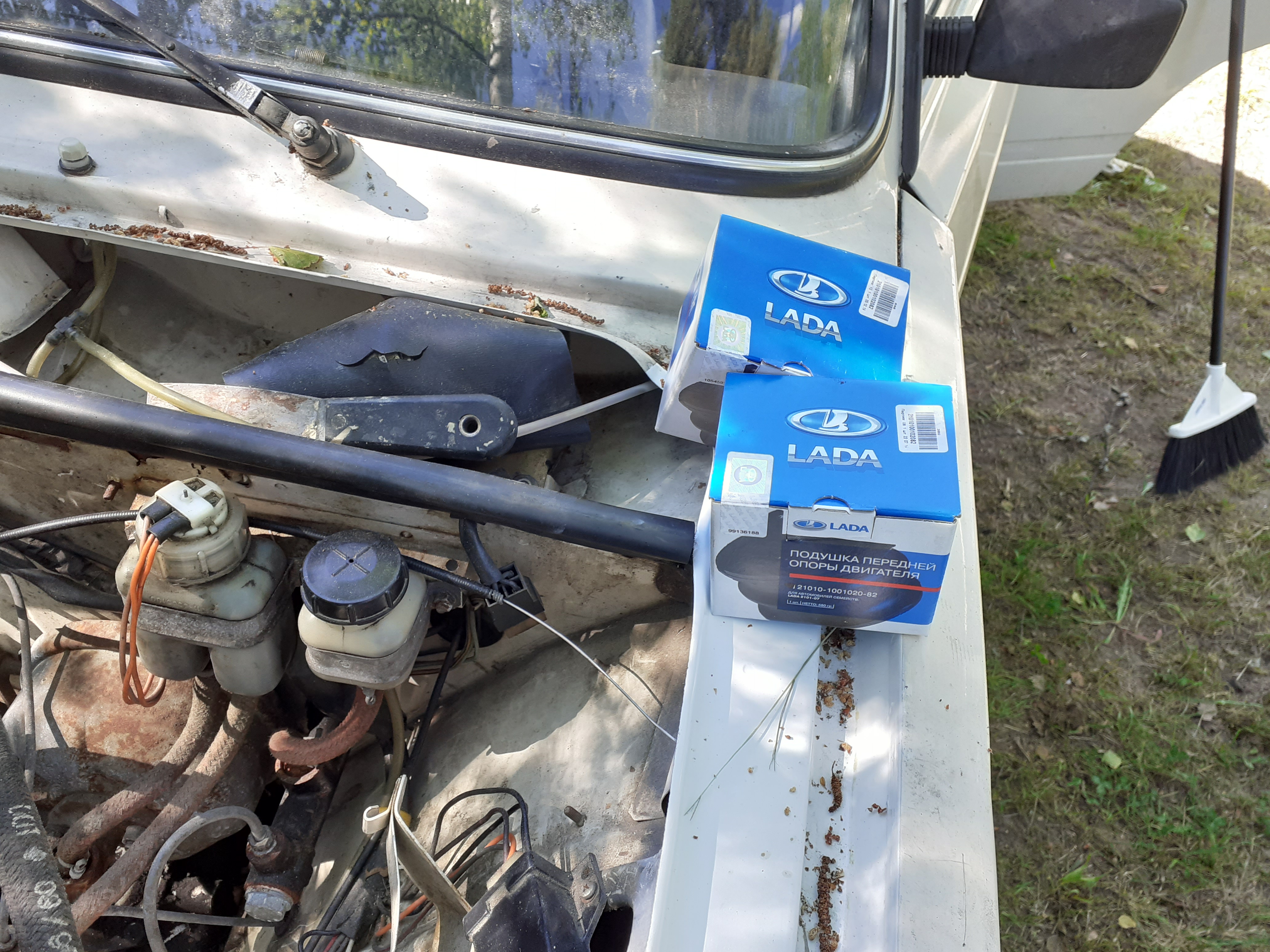

Kun nuo pienemmät hommat oli valmiit, niin aloitin lohkon kanssa puuhastelun. Siihen laitoin pientä kilkettä mitä puuttui tai piti vaihtaa. Sekä maalasin uuteen väriin, koska +1 heppaa heti 8)
Pientä "esikatselua" miltä tuo näyttäisi kasassa.

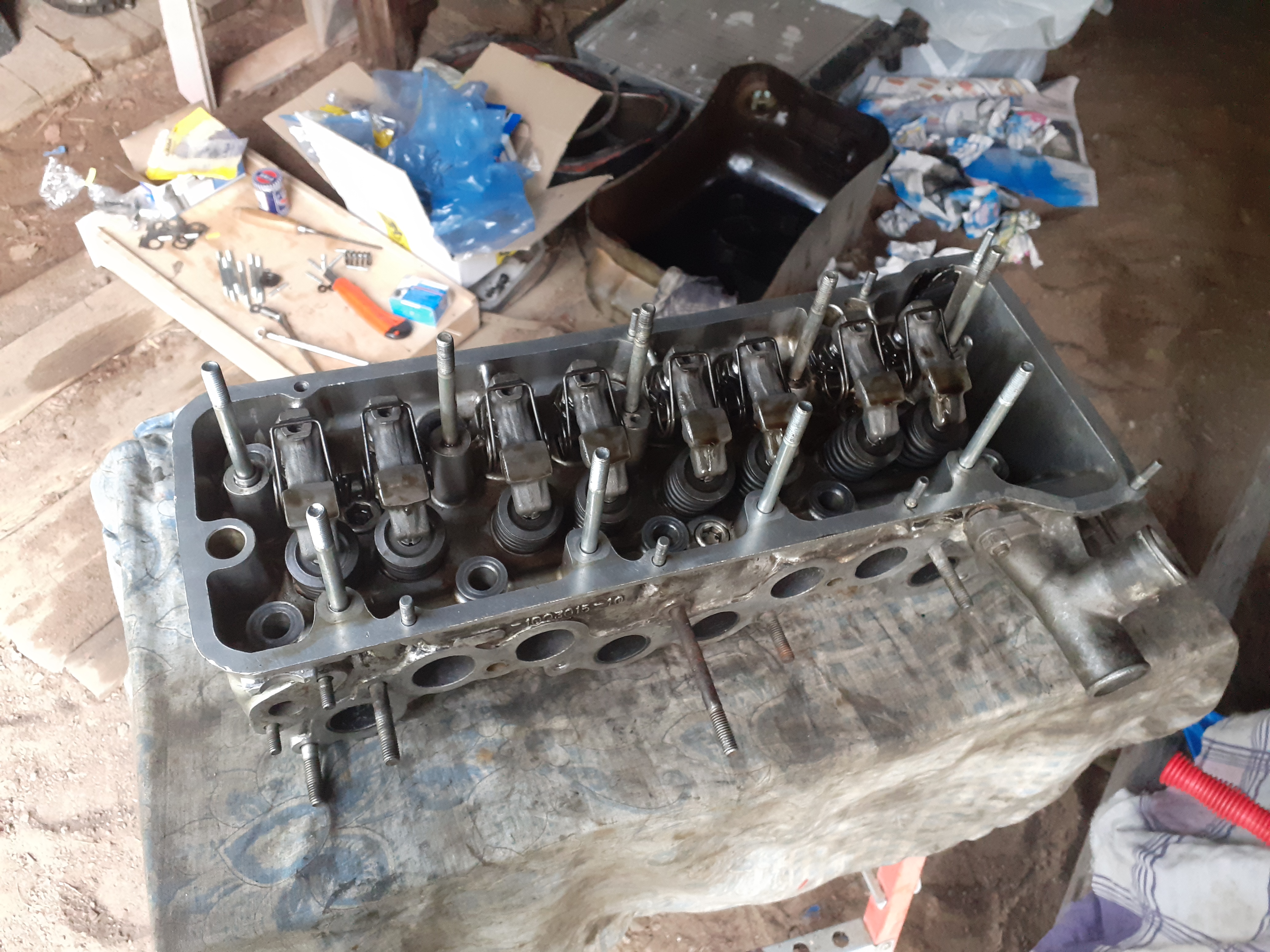

Vanha sylinterikansi sen verta hyvä, joten se sai jäädä. Tosin tein siihen tarvittavat korjaukset.

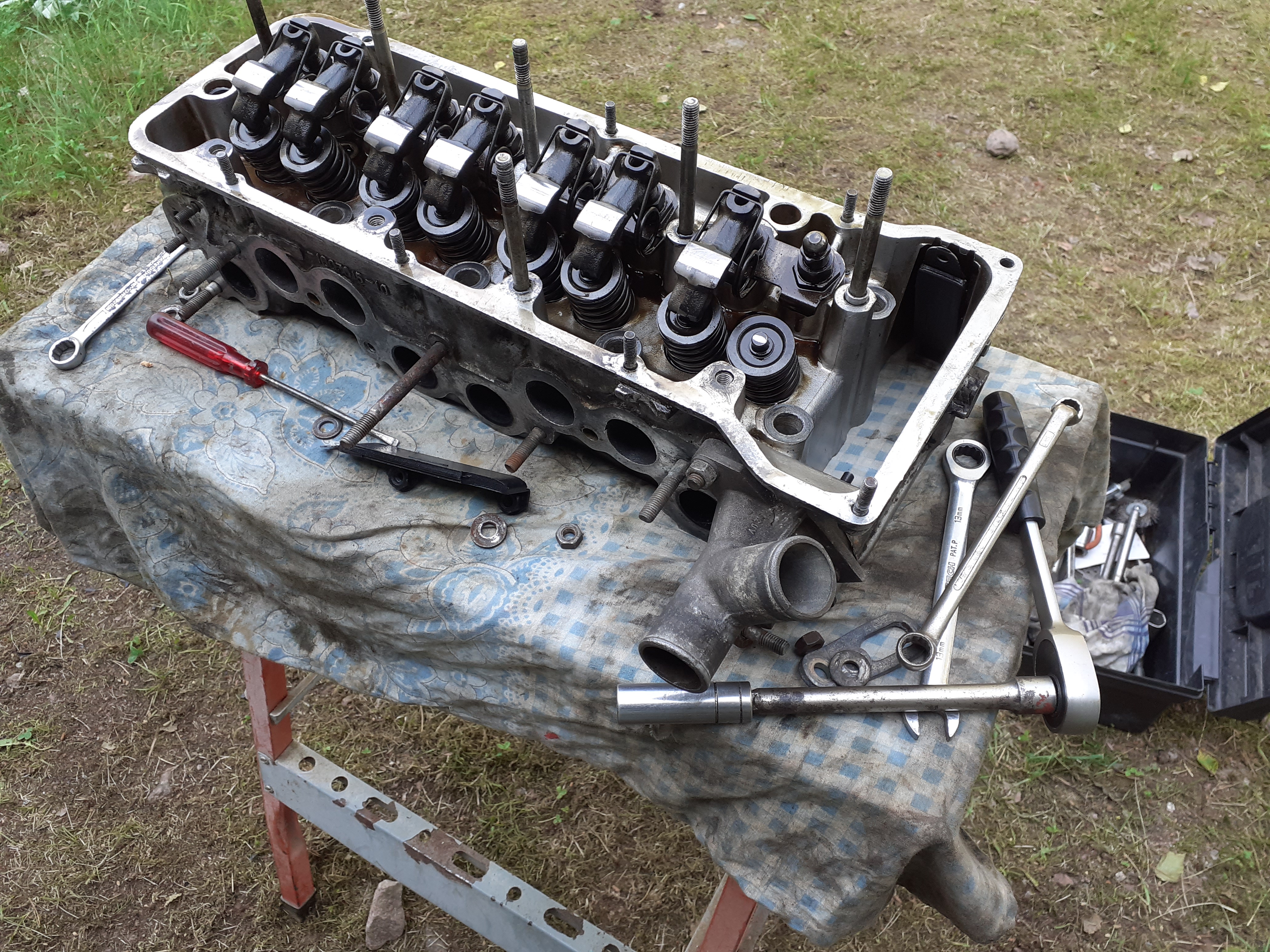

Tässä viikonloppu mennyt Ladan rassaamisen parissa. Seuraavia asioita on tapahtunut. Puhdistin kaikki pinnat yms. sitten asentelin uudet tiivisteet ja kasasin kaiken takaisin. No, jäähdytinnesteen vuotaminen loppui ja toimii nätisti, mutta muuten ei mikään muuttunut. Eli aineet sekoittuu silti. Joten se on kait kannen irroitus edessä. Pitää se tässä joku päivä ottaa irti ja käydä oikomassa/hiomassa yms. :(
Laabori lähtee kuitenkin kertalaakista käyntiin ja kone käy oikein tasaisen nätisti, jos jotain positiivista... 8) Otan kannen varmaan huomenissa/tällä viikolla irti ja vien koneistamolle. Jos se homma lähtisi sitten siitä rokkaamaan. Olisi kuitenkin tarkoitus saada kuntoon tässä kuussa ja siitä sitten kovaan ajoon. Jos tuuri käy, niin voisi tällä lähteä elokuussa kohti "Idän ihmeet" kokoontumista. Jos tietenkin saan siihen kuntoon että: kehtaa sinne tuoda. 8)

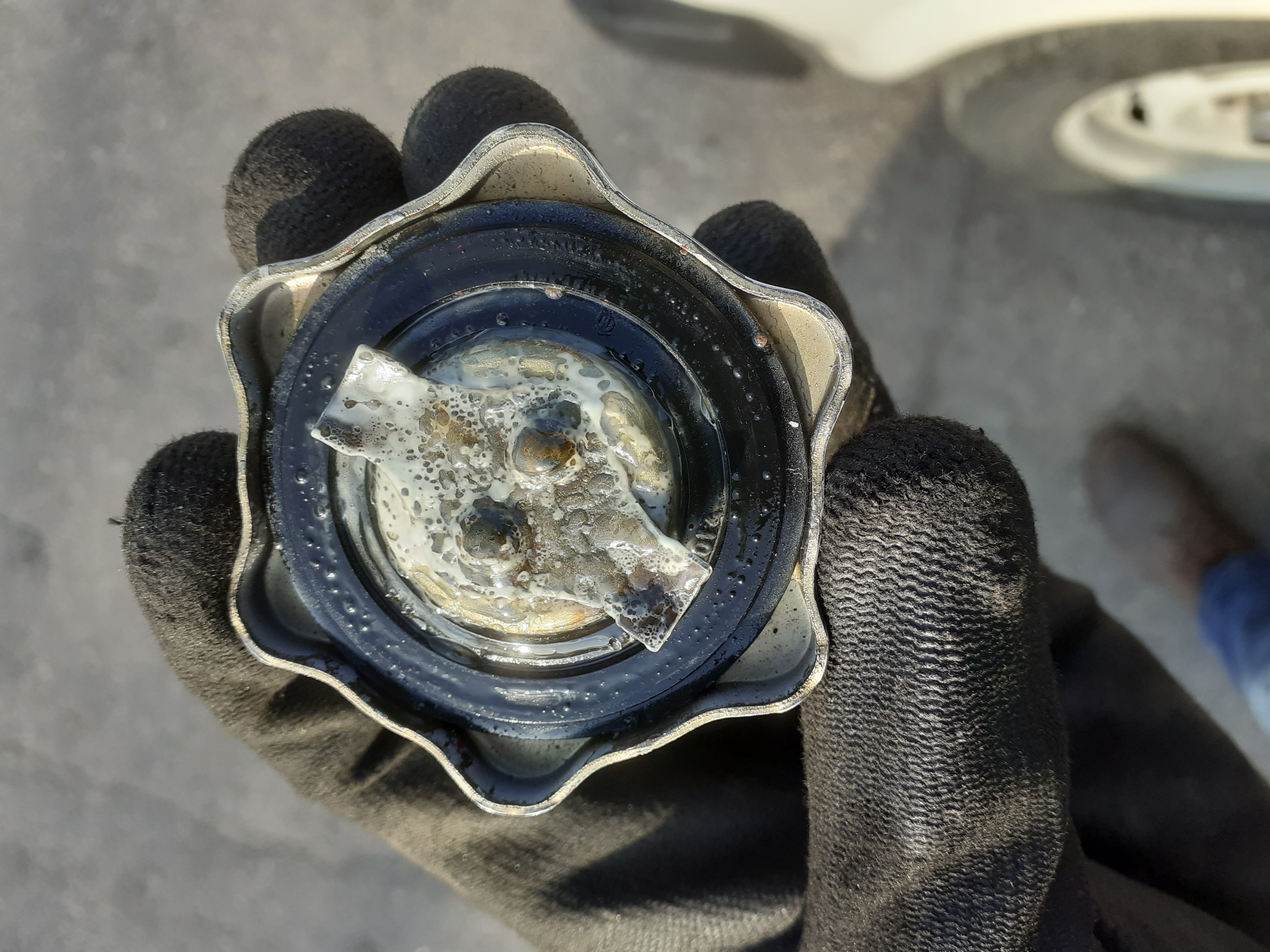

Ehkä typerä kysymys mutta vaihdoitko öljy ja suodattimen nyt kun tiivisteet putsasit? Ja paljonko sitä jäähdytysnestettä katoaa? Tuossa korkissa ei näytä järkyttävältä kun kylmänä vähän testailtu.

Lisäksi minulla oli kerran öljytikussa kermaa. Tämä aiheutui sohlosta tikun tiivisteestä, josta pääsi kosteutta kertymään tikun varteen ja öljy kermaantui. Lisäksi tuo korkissa oleva voi olla pelkkää kylmälimaa.

pressa kirjoitti: 8.5.2023 7:28 Ehkä typerä kysymys mutta vaihdoitko öljy ja suodattimen nyt kun tiivisteet putsasit? Ja paljonko sitä jäähdytysnestettä katoaa? Tuossa korkissa ei näytä järkyttävältä kun kylmänä vähän testailtu.
Öljyjä en vaihtanut, ainoa mitä tein lisäsin sinne noin 1 litran verran, kun öljyt oli minimissä. Jostain syystä se määrä sitten pomppasi maksimi määriin.
Ei ole täysin kylmälimaa, ainakaan omasta mielestä. Kun tulin tuota taas väsäämään, niin tsekkasin korkin ja puhdistin sen noista kermoista. Sitten kone käyntiin ja sitä käytin lämpimäksi n.10 min eri kierroksilla. Sekä pyöräytin pienen lenkin pihan ympäri. Tavaran määrä tuplaantui, sekä seassa oli vesitippoja. Kuvista ei ehkä näy niin hyvin, mutta tuossa venakopassakin sitä on suht paljon. Öljyäkin kun kattoi niin seassa näkyi keltaisia juovia yms. Tuo kerma myös maistuu makeahkolle. (maistoin ja sylkäsin heti poies 8) )
Semmonen huomio myös että: lohkon ja kannen väli on kostea/märkä. Pyyhkäsin sen kuivaksi ennen starttaamista ja sitten kun sammutin koneen, niin oli se taas märkä. Se tavara oli sellaista ehkä "öljyisen vetistä"
Jäähynestettä katoaa omien havaintojen mukaan jonkun verran.
Jotenkin kaikki viittaisi omasta mielestä että: jokin ei ole ihan kunnossa tuolla kannen ja lohkon välillä. Tiedä sitä. :?

No jos se maistuu makealle niin sitten pääsee nesteet sekaisin, mutta itse ainakin ajaisin lämpöiseksi ja vaihtaisin öljyt. Sen jälkeen huohottimen letkut auki ja muutama kymmenen kilometriä ajoa katsoa kuinka on. Se että käytät autoa 10 minuuttia ei lämmitä sitä niin että kosteus poistuisi.

Mutta parempi tehdä kerralla kuntoon, niin ei tarvi tuotakaan enää pohtia. Eli saa yhden tekijän pois listalta. Nyt kun tuli mieleen, tuossa kannessahan on sellaiset "tapit/tulpat" tai mikä niiden virallinen nimitys onkaan. Johon sopii isokokoinen kuuskoloavain. Niin ne voisi myös kahtoa, ettei ole lahonneet. 8)
Eli periaatteessa töiden puolesta parin päivän juttu. Koneistamolta kun kysyin asiaa, niin about päivässä pitäisi onnistua. Ainoa mikä hidastaa, niin osien toimitusaika. Kansipahvi on hommattu, eli kannen saan takaisin heti hionnan jälkeen. Ainoastaan noita kuuskolotulppia joutuu odottamaan, kun niitä löysin ainoastaan Lada Powerilta.
