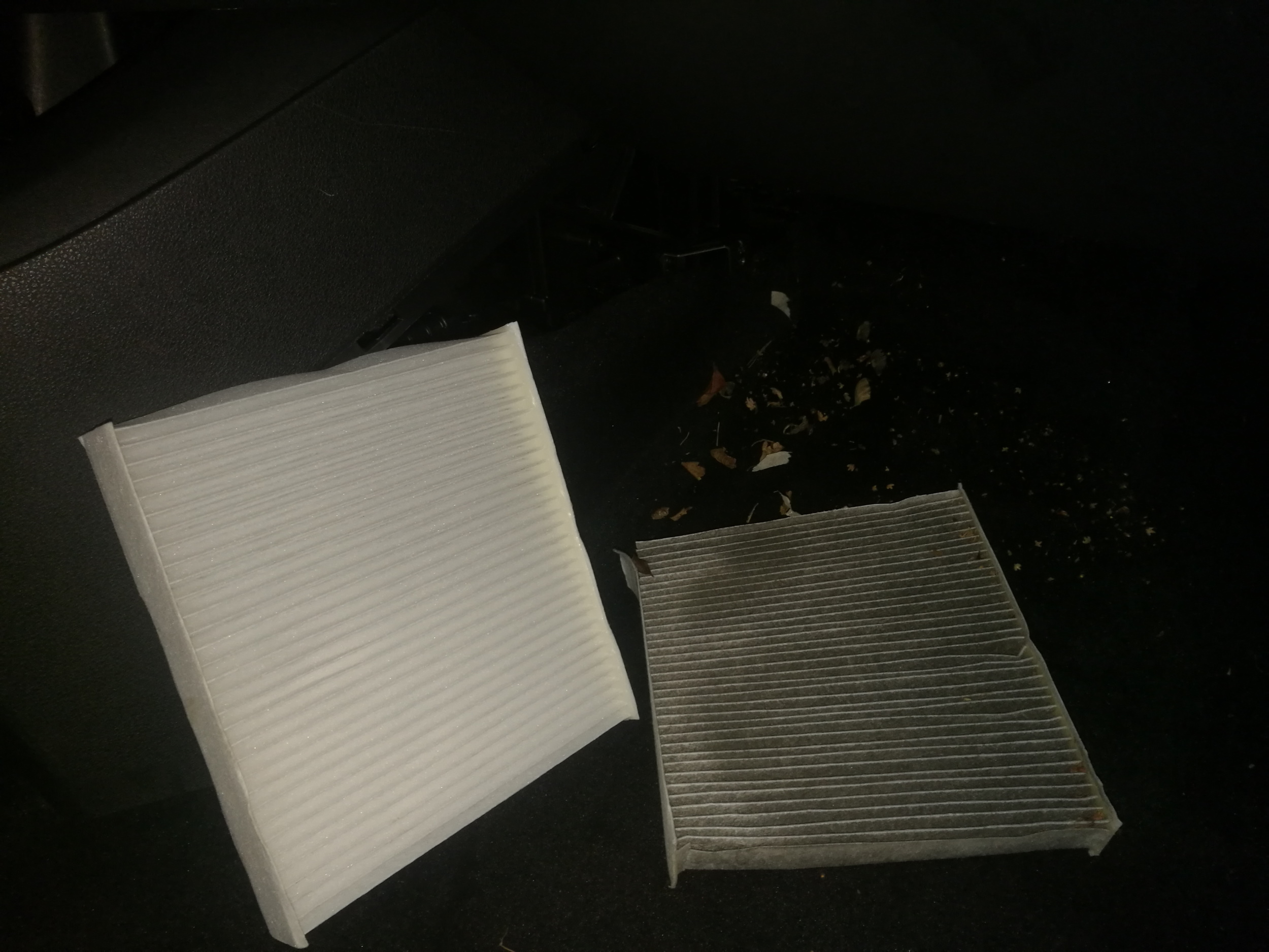

Raitisilmasuodatin tuli vaihdettua. Vähän huonot ohjeet löysin ekalla yrittämällä, jossa käskettiin irrottamaan hanskalokero.
Jalkatilasta piti irrottaa lisäksi yksi verhouspaneeli minkä takana suodatin olisi mutta sepä ei meinannut irrotakaan. Etsin sitten parempia ohjeita missä näytettäisiin miten se on oikein kiinni. Hyvä kuva löytyi ja samalla löytyi myös youtubelinkki missä näytettiin miten suodatin rypistetään ja saadaan pujahtamaan hanskalokeron ohi paikalleen.
Onneksi kerkesin ainoastaan irrottamaan hanskalokeron ruuvit, joten kasaaminen uuden suodattimen vaihdon jälkeen onnistui nopeammin. Vaikka ihan tarpeeksi kauan sai yhtä ruuvia laittaa paikalleen, kun sen verran oli lokero nitkahtanut alaspäin ettei ruuvi osunut vastakappaleeseen.

https://www.youtube.com/watch?v=MItnm5Qzsyg&vl=en-US
Hyvin yleistä tuo että joutuu "rypistellen" vaihtamaan, mutta todella vähän tarkistaa että suoristuiko kunnolla. Monasti tulee vastaan näitä rypistämällä vaihdettuja, että pois ottaessakin on vielä rypyssä kun edellinen vaihtaja ei ole suoristellut, sisään vaan ja luukku kiinni...
Käytitkö valkoisia hanskoja?

Kyllä yritin käsin tunnustella että meni ihan suoraan paikalleen, ilman valkoisia hanskoja näppituntuma oli parempi. Minusta sitä ei ihan noin paljoa tarvinnut rypistää kuin videolla.

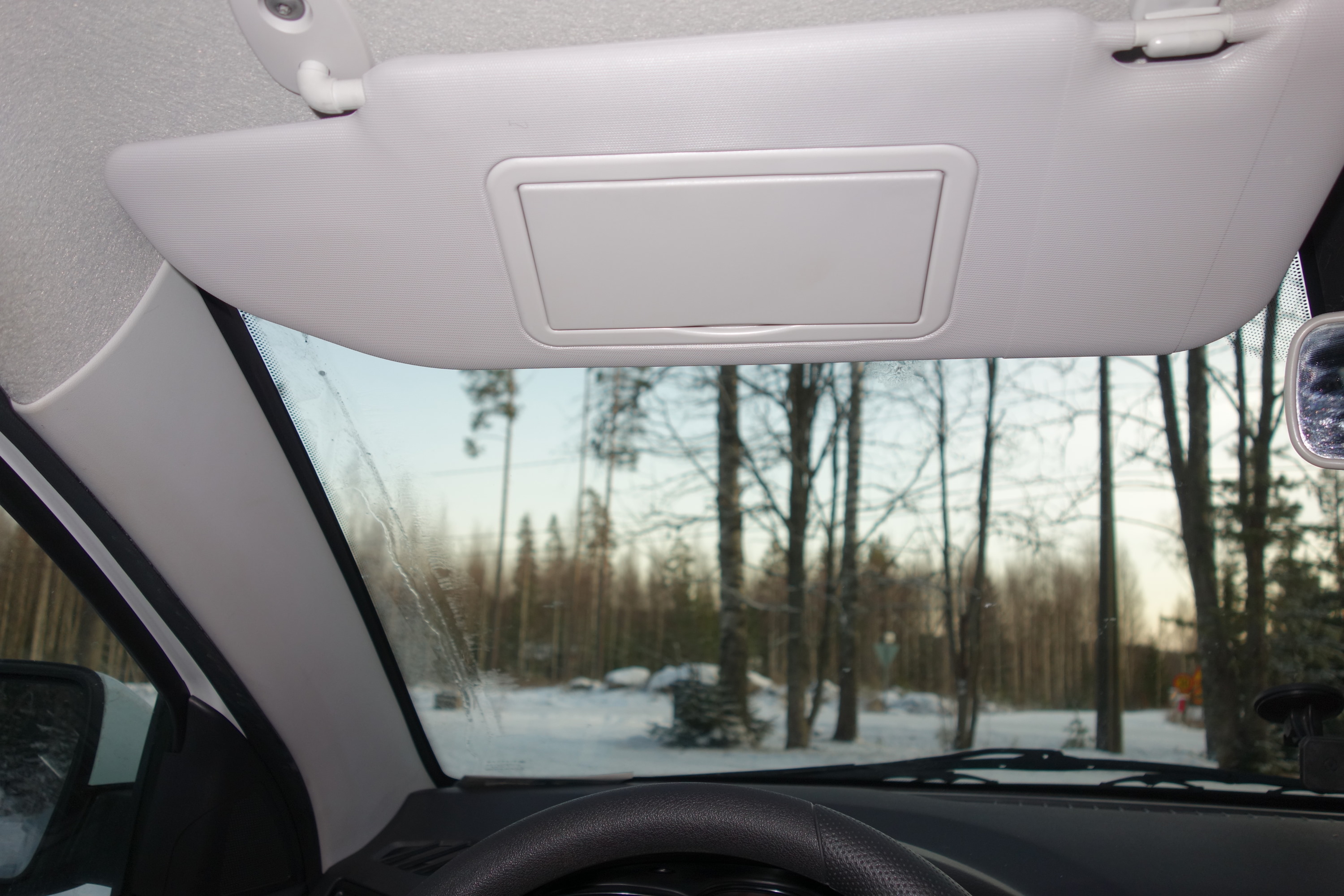

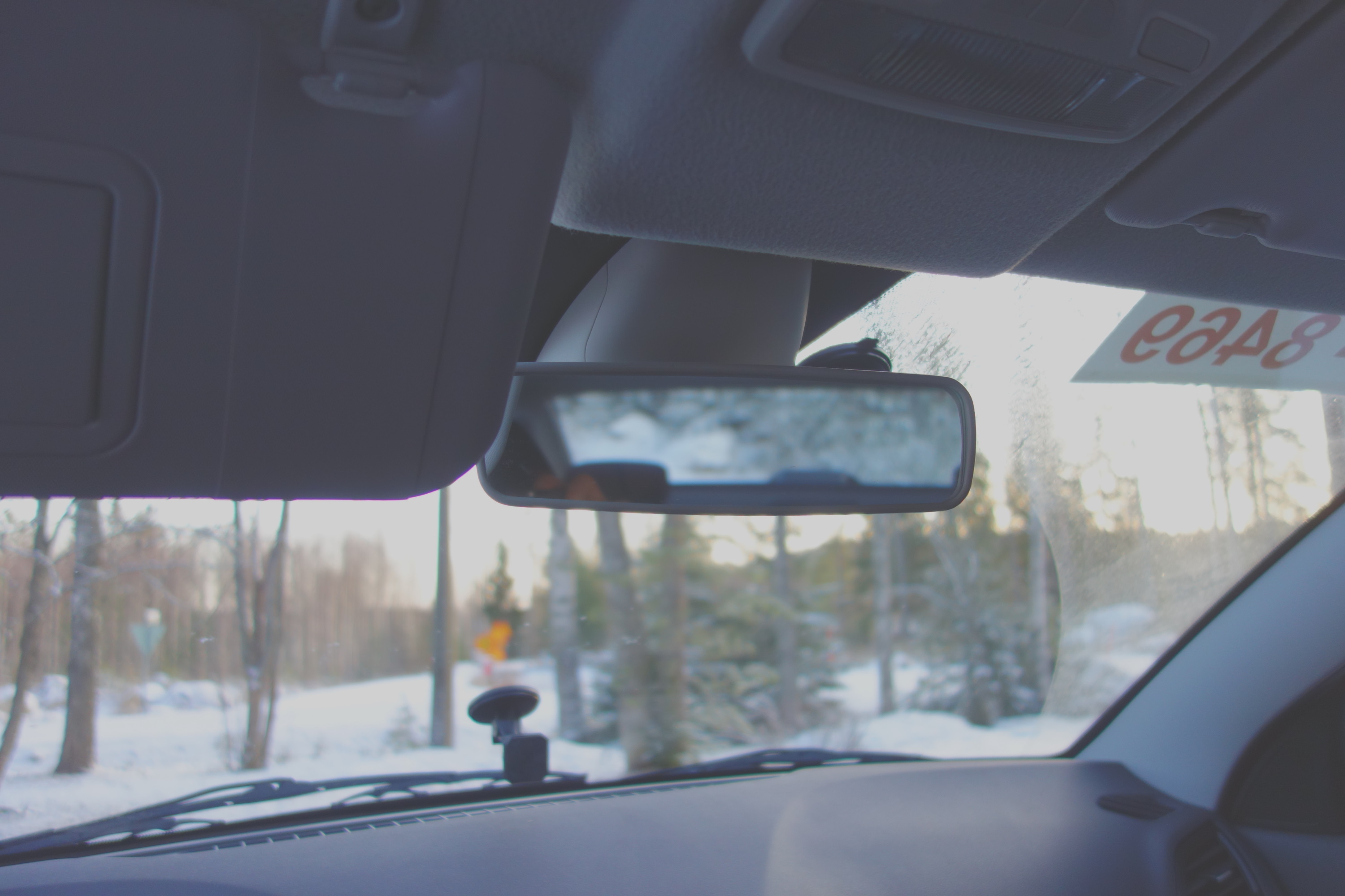

Meinasin aiemmin jo mainita, että kerrankin hyvät aurinkolipat, kun tuulilasissa taustapeilin ympärillä on lasi mustana, eikä auringolle ole jätetty mitään rakoa mistä häikäistä.
Mutta taidanpa perua ajatukseni. Eilen paistoi aurinko etuviistosta ja A-pilarin ja aurinkolipan väliin on jäänyt lipan typerästä muotoilusta johtuen kunnon rako.
Vähän jo vertasin aurinkolippoja keskenään, että onko tullut moka tehtaalla ja asennettu ristiin, kun ei tuollaista pyöristystä ole kuin uloimmissa nurkissa, mutta moka käynyt jo suunnittelupöydällä. Kuskin lippaankin olisin enemmän kaivannut jotain taskua kuin peiliä
