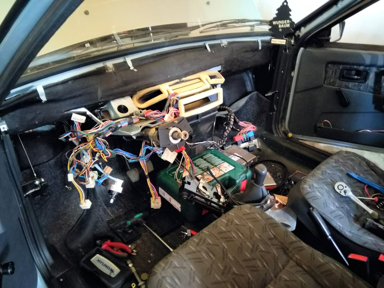

Ei kyllä mitään muistikuvaa mittarivalojen vaihtamisesta, hankala irroitettava tuo mittariston kehys on toki aina ollut. Matalakojelautaisessa tai 110:ssä todella paljon helpompaa. Noh, irti se lähti kuitenkin mitään hajottamatta, kuten koko kojelautakin :lol: Kasaaminen onkin sitten taas oma projektinsa, ajattelin kuitenkin purkaa ajovaloautomatiikan johdotukset vielä pois ennen sitä, releet jo poistinkin ja irti kytkettynä nuo on ollut siitä asti kun tämän hankin.
Uutta kojelautaa täytyy raiskata hieman jotta saa nuo GM:n boksit tuonne hanskalokeron alapuolelle, vanha oli takareunastaan avoin, uusi on umpinainen kuten Bosch ruiskullisissa joissa tuo hylly on jopa käytettävissä.. jollei sitten laita bokseja ylösalaisin ja jätä näkyville hyllyn alle.

Konehuoneen puolelta laitettu kaikki nippuun, pitäisi olla kaikinpuolin valmista. Lämppärin hanan jouduin vielä vaihtamaan, glykolin hajut ja tahmaiset ikkunat eivät johtuneetkaan kennosta vaan hanassa oli vuoto, nyt on uusi keraaminen paikoillaan, olipahan helpompi nyt vaihtaa kun kojelauta on vielä irti.

Kojelauta oheishiluineen vihdoin paikoillaan, kaikki jopa toimii kuten pitääkin. Haastavan kokoinen yksinään käsitellä ja tästä johtuen ottikin muutaman yrityksen, milloin jäi hätävilkkujen johto muihin johtoihin solmuun niin ettei ylettänyt painikkeelle tai sitten lämppärin vaijeri jäi johonkin puristuksiin ettei ilmavirran suuntaa pystynyt muuttamaan.. noh, kolmannella kerralla meni jo kaikki kohdalleen :lol: Löytyipähän se ajotietokoneen pistokekin, reititin sen radion taakse ja otankin tuosta virrat radiolle, aiemmin tuli tupakansytyttimeltä.
