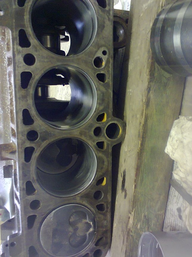

Lohkon pesin painepesurilla ulkoapäin. Lohkosta on nyt sylinterit hoonattu ja männissä uudet renkaat. Yksi mäntä on paikallaankin

Re: vw1.6TD koneen tälläys ladan keulalle
En tiedä kiinnostaako tämä ketää mutta laitampa pari kuvaa
Kaksi paikallaan, kaksi puuttuu
Uudet renkaat asennettu
Uudet renkaat asennettu Lada 2107 turbodiesel -88
