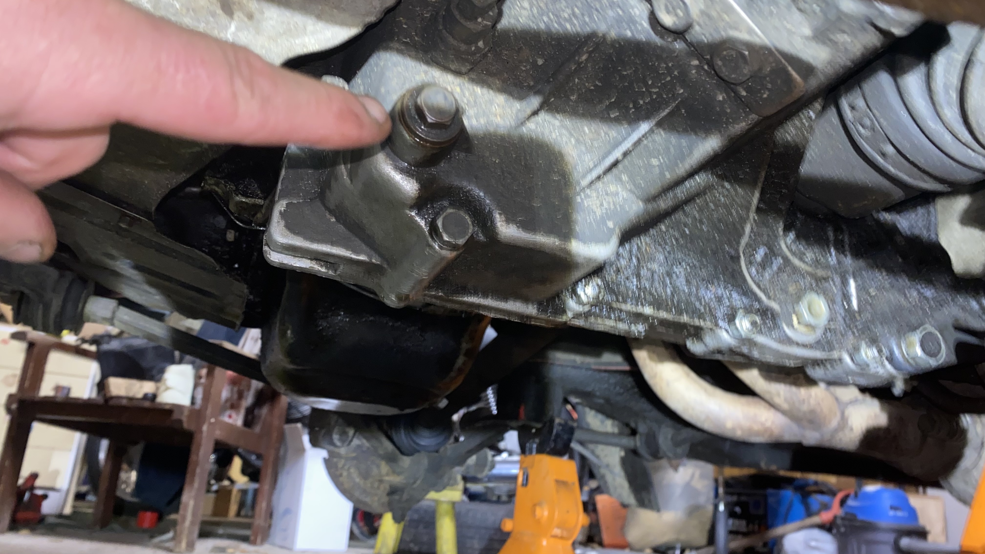

Tuo mutteri :) sen kautta otin öljyt 🤣 mutta sieltä tuli jousi ja kuula ... ja väärä reikähän se on...
Mutta kumpi ensin takasi jousi vai kuula ja mikä toi reikä on?
öljyn täyttöaukko löytyi olikin olevinaan aika piilossa tottumattomalle. Vetonivelen vieressä tosiaan.
ja putki mistä yritin on varmaan jonkin tason huohotin putki...

Ensin kuula ja sitten jousi, nuo on vaihteensiirtäjän pidätys jousia. taitaa olla pakin oma tuo. http://www.autoprospect.ru/vaz/2109-sam ... ssiya.html
Viestit: 10643
Re: samaran laatikko öljyt
http://www.autoprospect.ru/vaz/2109-sam ... masl00.jpg Tuossa näkyy tyhjäys ja nuolella täyttö proppu.

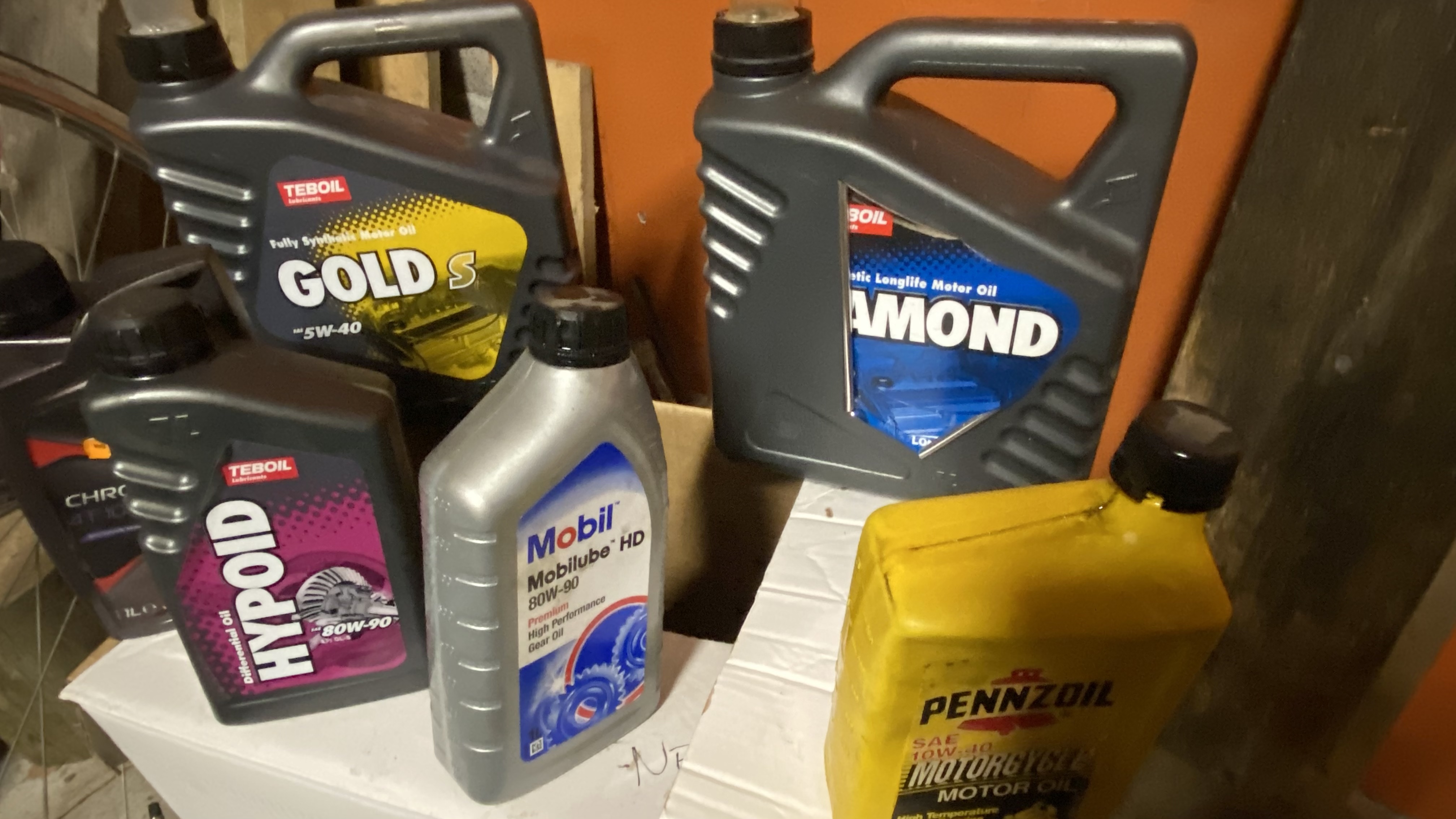

Mutta tässä kuva minkälaisen cogtailin tein öljyistä 🤣 että katsotaan miten toimii.
Tarkoitus oli etten laita vaihteisto öljyihin yhtään rahaa vaan käytän mitä on.
Teboil Hypoid öljyä meni runsas puolipurkkia
Mobil vaihteistoöljyä viidesosa, kun puolet meni lattialle
Chronoa 10w40 meni roiskaus
Penzoil oli kokoelma vanhoja mineraaliöljyjen jämiä aika tummaa ja painui tuon teboil diamondin alle kun laitoin juoksemaan
Teboil diamond longlife taisi mennä jo pari litraa
Teboil Gold S meni noin puoli litraa
Teboil 10w30 mineraaliöljy meni noin puoli litraa (pönikkä puuttuu kuvasta).
Anteeksi niille jotka haluaa laittaa parasta ja kiitos niille jotka ymmärtää :)
