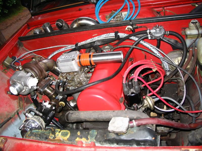

Jeeesh, jotaki pientä taas tullu näppäiltyä. Öljynkiertokin alkaa olla pikkuhiljaa rakenneltuna ja ahtoputkisto on työnalla. Celican cooleri oli muodoltaan ja lähdöiltään aivan per**stä, joten sitä en ala sovittelemaan, joten ensisavut otetaan kohtapuolin ilman cooleria.
http://img.photobucket.com/albums/v500/ ... G_3267.jpg
http://img.photobucket.com/albums/v500/ ... G_3264.jpg
http://img.photobucket.com/albums/v500/ ... G_3265.jpg
Viimeksi muokannut -jusu-, 1.7.2007 23:11. Yhteensä muokattu 1 kertaa.

Joo, henk.kohtasien kokemusten perusteella lähes kaikki fiksut vakiocoolerit on Nappikseen asentamisen kannalta per**stä, koska Nappis on niin lyttynokkainen, ettei millään meinaa 2 kennoa mahtua keulille. :?
Siis tietenkin niin, ettei alkuperäisyydestä ja sleeperihengestä tingitä silpomalla keulaa tai konepeltiä! :P

näin on, olishan ton tosiaan saanu mahtumaan kun olis antanu rälläkkää, mutta pitäs saada ihan vakio ulkoopäin :) pro-turbolta löytys hyllystä yks tosi sopivan kokoinen, minkä sais siististi maskin ja syylärin väliin.

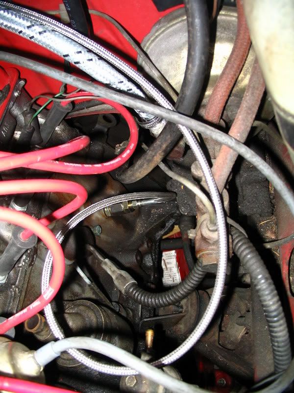

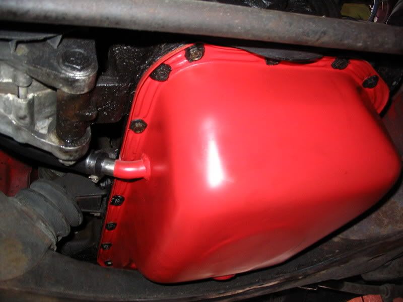

tuli öljynkiertokin tehtyä loppuun.
http://img.photobucket.com/albums/v500/ ... G_3268.jpg
iigorr
Viestit: 553
Liittynyt: 23.8.2004 19:33
Paikkakunta: karjalohja
Re: Projekt lada 1200 thyrbo
Viesti Kirjoittaja iigorr »
komeeta katseltavaa :D milläs maalilla öljy pohja ja venttiili koppa on maalattu?

900Turbon cooleri voisi olla helposti sovitettavissa ladaan, ja niitä on melko hyvin tarjolla. Eihän se ole mikään valtaisan kokoinen mutta parempi kuin ei mitään. Ja lähdöt ovat samassa laidassa-> hyvä ladaa niin ei tarvitse niin pitkiä putkia.

kiitosta vain :D Onhan sitä nyt vähä tullu ennenkin hitsillä räittyä, ihan töidenkin puolesta. Venttiilikoppa on maalattu ihan perus wurthin paukulla ja alla on sinkkimaalia. Huomenna olis tarkotus kokeilla savuja, kun vaan saan postista haettua vähä samcon letkua :) Pitää tota cooleria alkaa sitte kattelee. Ens viikolla pitäs alkaa vähän koriakin laittamaan. Heinäkuun aikana pitäs olla aikalailla valmis ja penkissäkin pitäs kesäloman aikana käydä.

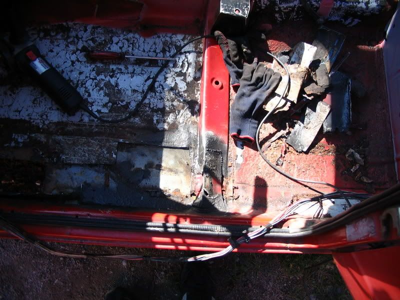

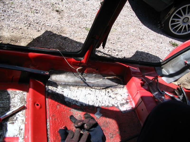

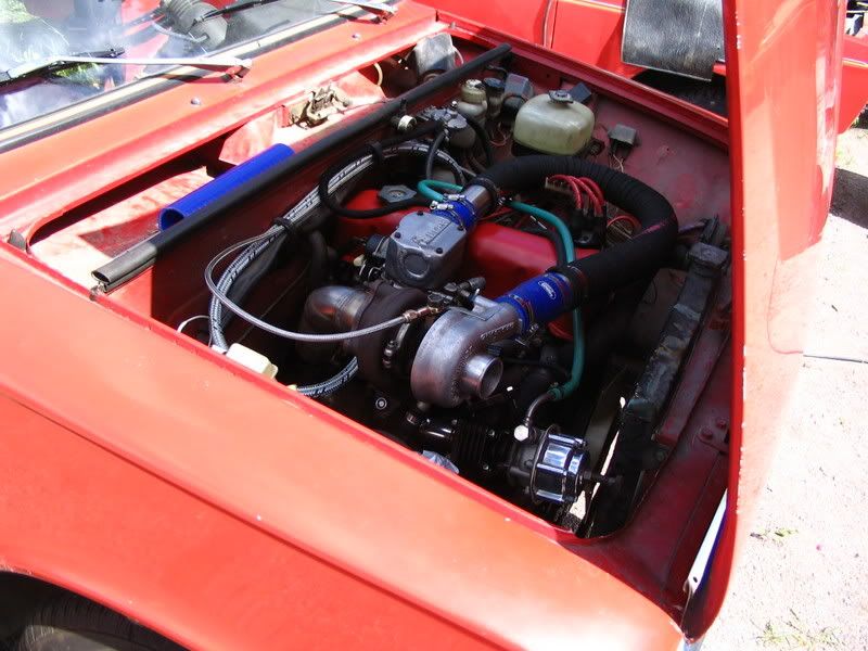

juup, sai taas vähä inspiraatioo alkaa laittamaan tota koriakin kuntoon. Vielä on ihan sopivasti hitsattavaa vähän jokapuolella ja koneen säätelemistä + dp:n teko. Konepuoli alkaa olemaan ihan jees kunnos, johtojen siistimistä jne. on tietysti ja jossain vaihees coolerin asennus.
http://img.photobucket.com/albums/v500/ ... aabor3.jpg
http://img.photobucket.com/albums/v500/ ... aabor2.jpg
http://img.photobucket.com/albums/v500/ ... laabor.jpg

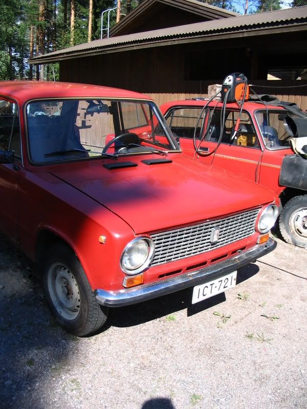

Peltikin mahtuu kiinni ihan orginaalina
http://img.photobucket.com/albums/v500/ ... a001-4.jpg

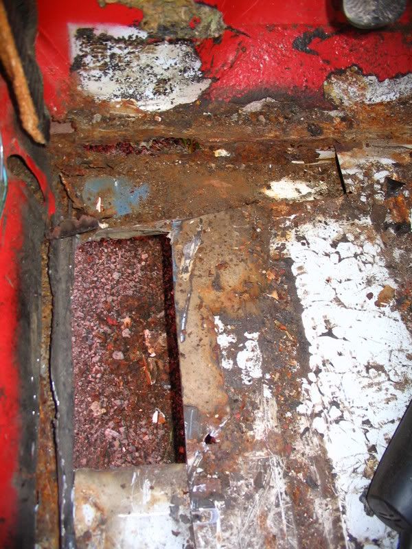

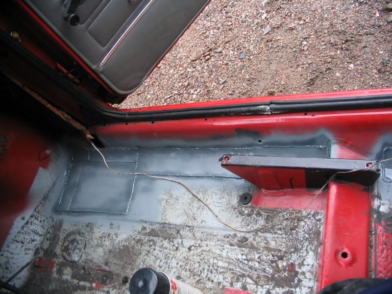

Kuskinpuolella olis vielä vähän tekemistä :D ei uskois että viime lokakuussa leimattu ja paikallinen paja korjannut todella näyttävästi, pakkelia oli runkopalkin sisällä varmaa kilo.
http://img.photobucket.com/albums/v500/ ... a002-2.jpg
http://img.photobucket.com/albums/v500/ ... ada003.jpg

siistiä jälkeä
nossa kuvissä on selkeää kempin piilo mainontaa :shock: :D

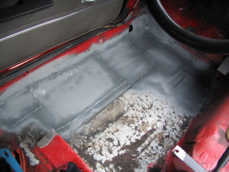

kempillä on hyvä paikka tuolla katolla :D alkaa olla lattia sisäpuolelta kunnossa. Vielä toisesta ladasta rälläköidä toinen penkinkiinnike ja maalata lopuksi koko lattia uudestaan.
http://img.photobucket.com/albums/v500/ ... ada004.jpg
