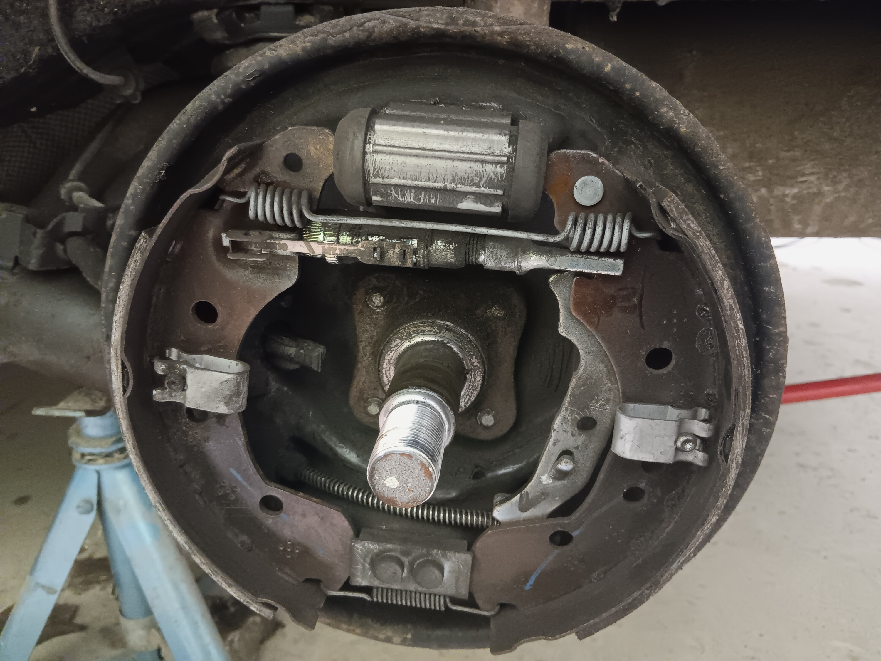

Käsijarrukahva nousi myös tosi ylös eikä enää oikein pitänyt. Rummut käytin auki ja hioin pykälän pois ja sitten herkistelin automaattikiristimen mutta ei se nyt oikein silti toiminut joten itse sai ruuvata säädöt lähelle. Nyt pitää taas käsijarru eikä kahvakaan nouse kuin kuin ehkä 4 naksua. Kahva ala-asennossa se on kyllä melkoinen sohlo, heiluu aika paljon sivusuunnassa, saa nähdä jääkö se jossain vaiheessa kokonaan käteen vai mikä siitä on pettämässä.

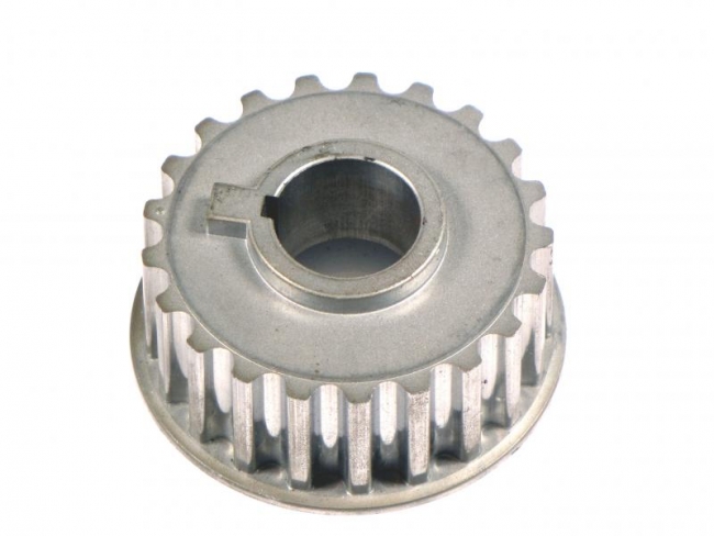

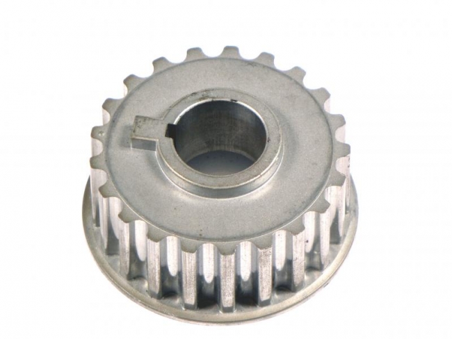

Jäin itse vielä purkamaan alamuoveja pois niin huomasin, että kampiakselin apulaitehihnapyörä lonksui ihan vapaasti ja siksi syttyy vikavalo kun kampiakselin asentotunnistin ei saa oikeaa tietoa. Ja muovinen kitinä tuli kun hihnapyörä hankasi jakopääkopan muoveihin.
Mullahan ei ollut mitään osia niin korjaaja sitten ajeli osien kanssa mun luokse ku arveltiin että mitä sieltä on rikki.
Jakohihnapyörästä oli toi kiilanystyrä murtunut ja vähän oli hakannut lovea siihen apulaitehihnapyörän kiilauraankin, joten vaihdettiin sitten sekin ehjään.
Jäi vähän mysteeriksi mutta luultavastihan tuo kiila on hihnapyörää asentaessa murtunut tai sitten ollut jo aiemminkin vähän murtuman alkua ja nuo aiemmat vikavalon syttymiset johtuivat siitä. No nyt taas toistaiseksi toimii. 150tkm nyt mittarissa

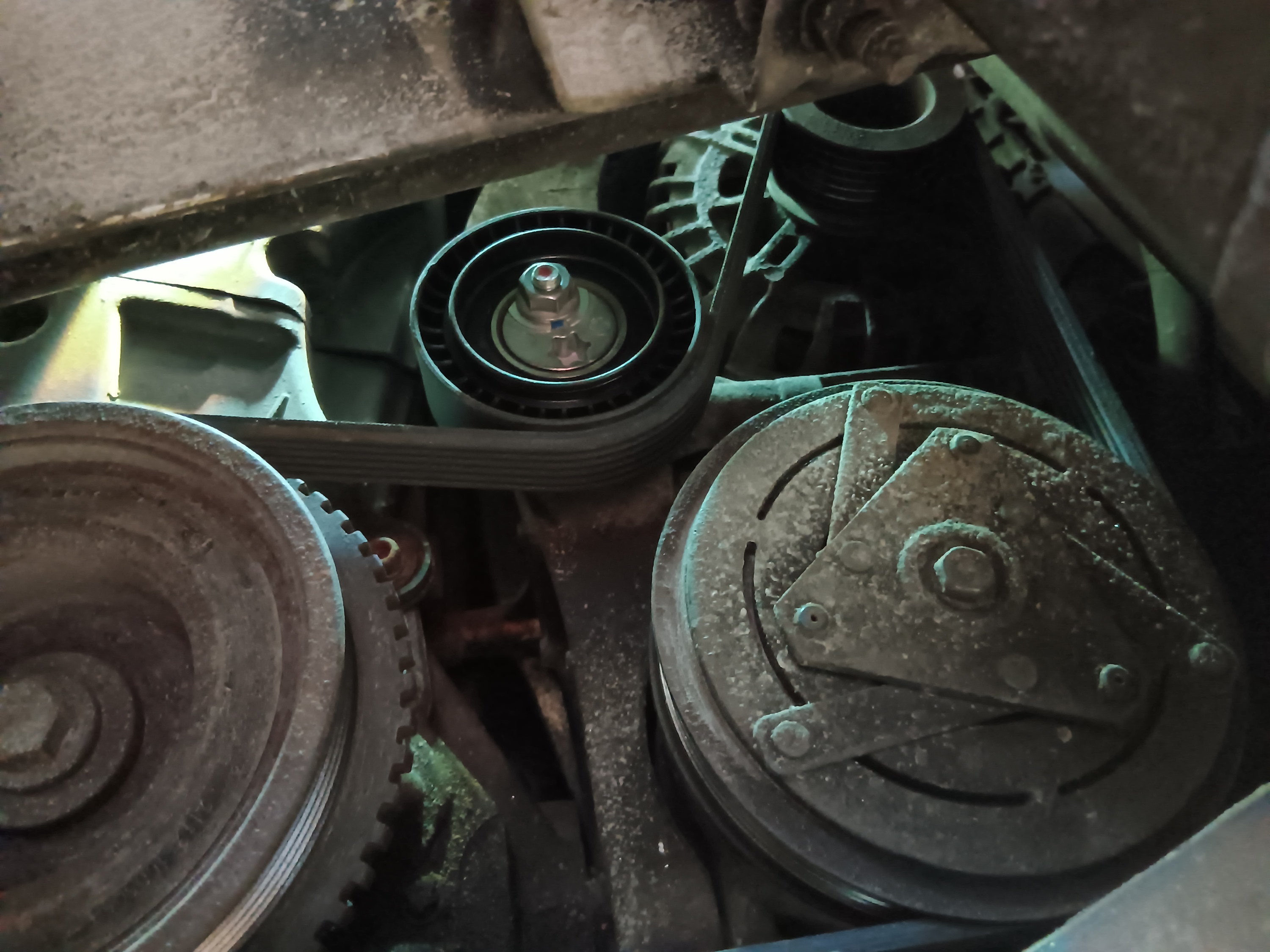

No sehän tuon jakopäärempan jälkeen toimikin viikon verran hienosti. Sitten alkoi apulaitehihna luistamaan ja ennenkaikkea vinkumaan. Sehän oli vähän erikoodilla se uusi hihna ja vähän osasin sitä epäilläkin että niinköhän toimii. No toimi viikon, eli juuri niin kauan että korjaamolla oltiin ehditty heittää roskiin se alkuperäinen hihna.
No kyllähän nyt yksi hihna löytyy helposti, vaan ei. Tässä kuuluisi olla venyvä hihna ja sellaisen mittainen että ei taida olla missään muussa autossa samanmittaista. :shock:
Googlettelin niin osa venäläisiä sivustoja sanoo, että voi laittaa tavallisen 1038mm moniurahihnan, no se on juuri se mikä siellä nyt vinkuu. Oikea hihna olisi ollut 6PK 1039 ELAST. ja sellaista ei sitten tuntunut löytyvän mistään. Autodocit ynnämuut varaosaliikkeetkin sen tunsi mutta missään ei ollut saatavilla. Vihdoin sitten löytyi Ebaysta Saksasta. Muutaman tuhat kilometriä mä jaksoin vinkumista kuunnella ennenkuin kyllästyin ja tilasin tuolta Ebaystä. Samoihin aikoihin alkoi pakoputken joustoliitinkin antautumaan niin alkoi olla jo aika paljon meteliä kun tällä ajeli menemään.

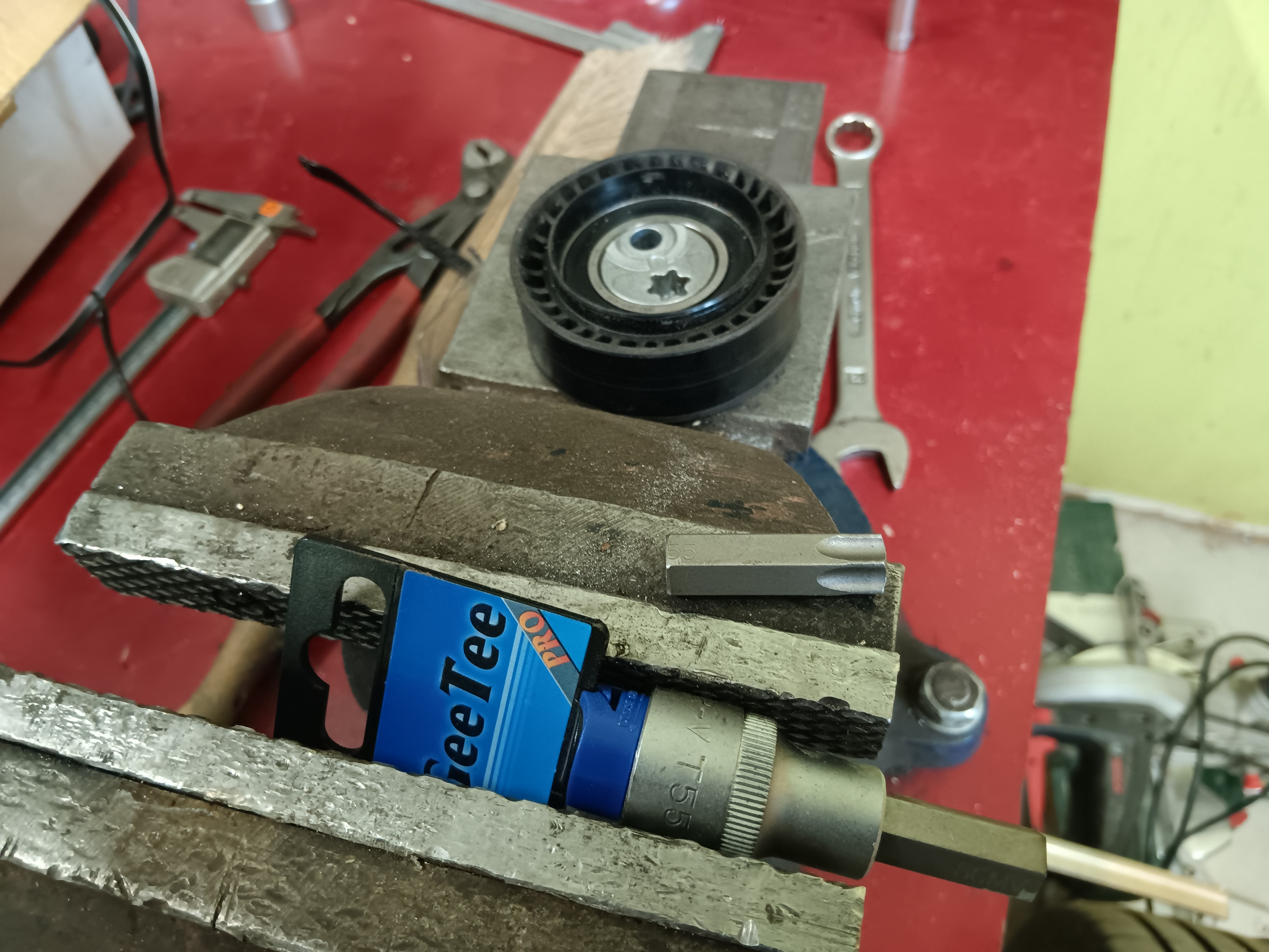

Nyt on sitten oikee hihna paikallaan ja samalla tuli vaihdettua kiristinrulla, tai ohjainrulla vai mikä nyt onkaan mutta sellainen epäkeskokiristyssysteemi siinä on, jotta saa tuon hihnan löysälle ja vaihdettua, kun vissiin on sellaisiakin autoja missä pitää jollain erikoistyökalulla kammeta hihna väkisin paikalleen.

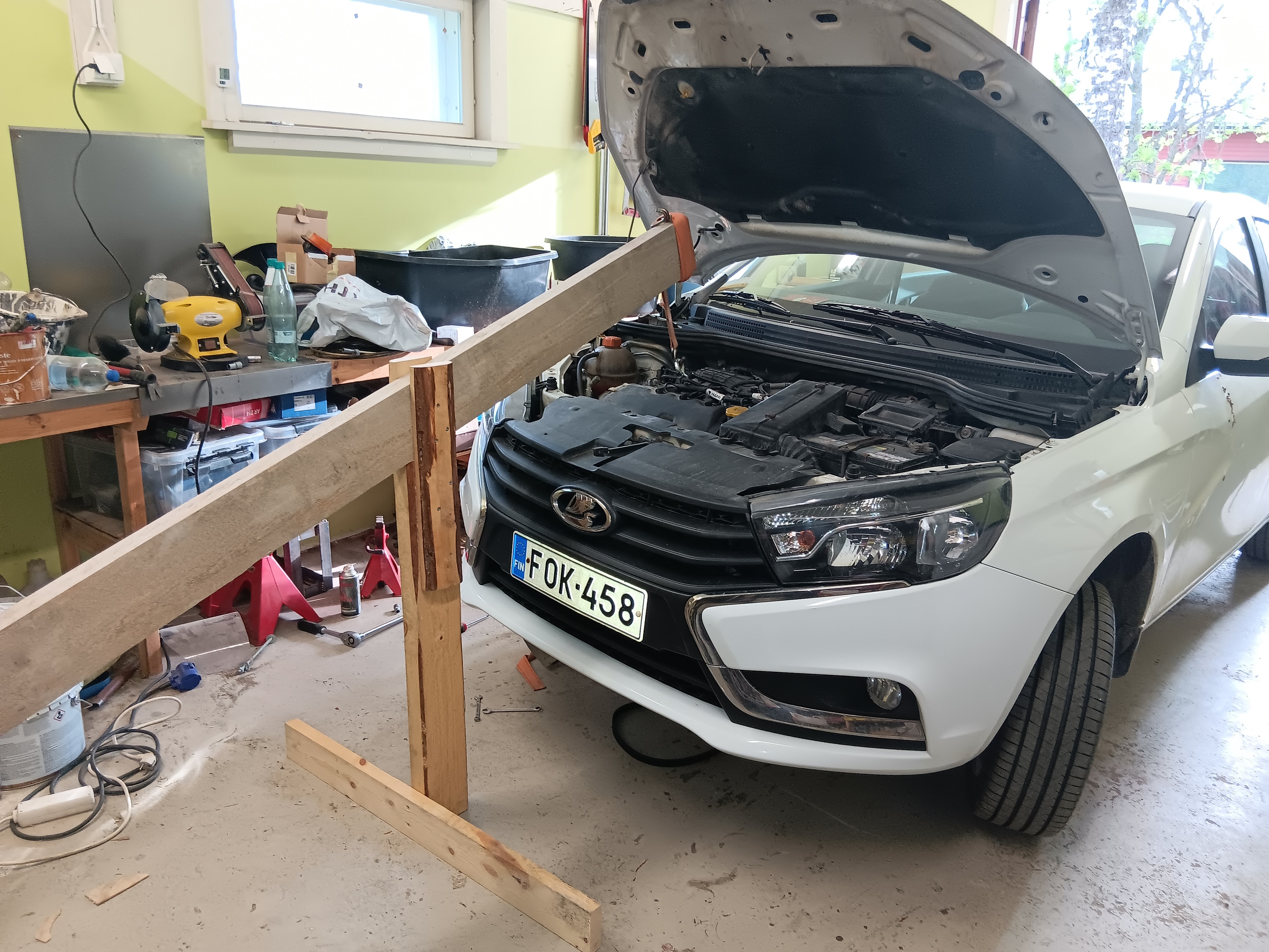

On vaan ahtaassa välissä tuo rulla. Juuri jonkun runkoaisan kohdalla, yläpuolelta näkee mutta ei pääse käsiksi. Sisälokarin kautta näkee mutta ei pääse käsiksi. Sitten kun irrottaa koneenkorvan ja laskee moottoria pari senttiä alaspäin niin onnistuu sisälokarin kautta helposti, mutta liikaa ei parane moottoria laskea tai ottaa hihnapyörä johonkin alapalkkiin kiinni. Mutta sivusuunnassakaan ei turhaa tilaa ole. Epäkeskoa kammetaan 55 Torxilla, mutta sekin pitää olla tuollainen parin sentin mittainen nysä johon sitten sai 10mm lenkkiavaimen kiinni. Rullan toisella puolella on nystyrä mikä sitten toppaa lohkon uraan niin siitä sitten tietää että on oikealla kireydellä. Nyt olisi kiva tietää miten satakympeissä on?
Vielä kun olisi moottorinostin, niin ei tarttisi isän tulla tekemään puusta väliaikaisvikettiä.

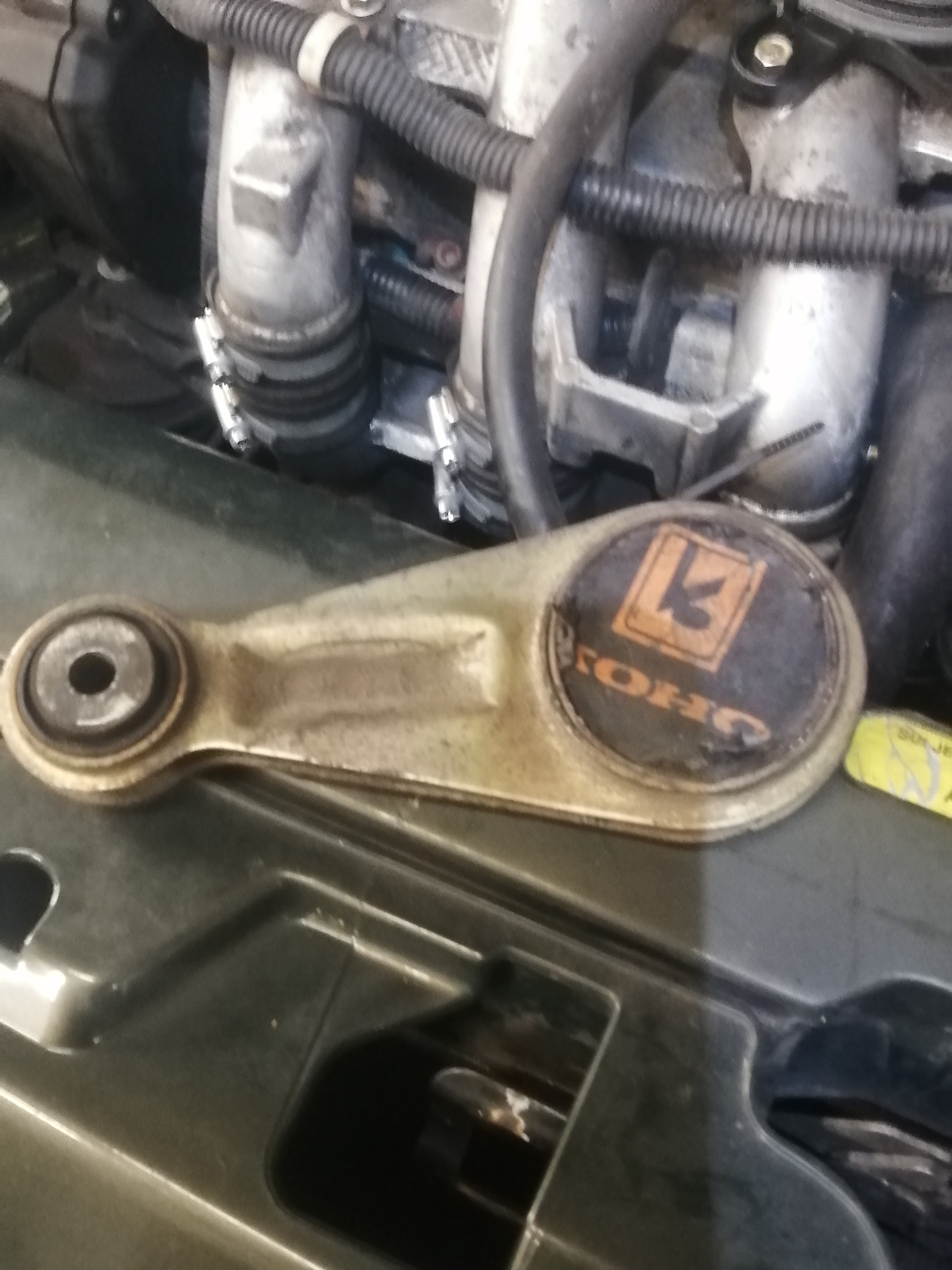

Kullähän tuon moottorin tukikumin nopeasti fiksaa. Puristaa siihen jääkiekon ja poraa siihen oikean kokoisen reiän ja laittaa sisäholkin.
Viestit: 2114
Moottori on saanut heilua.

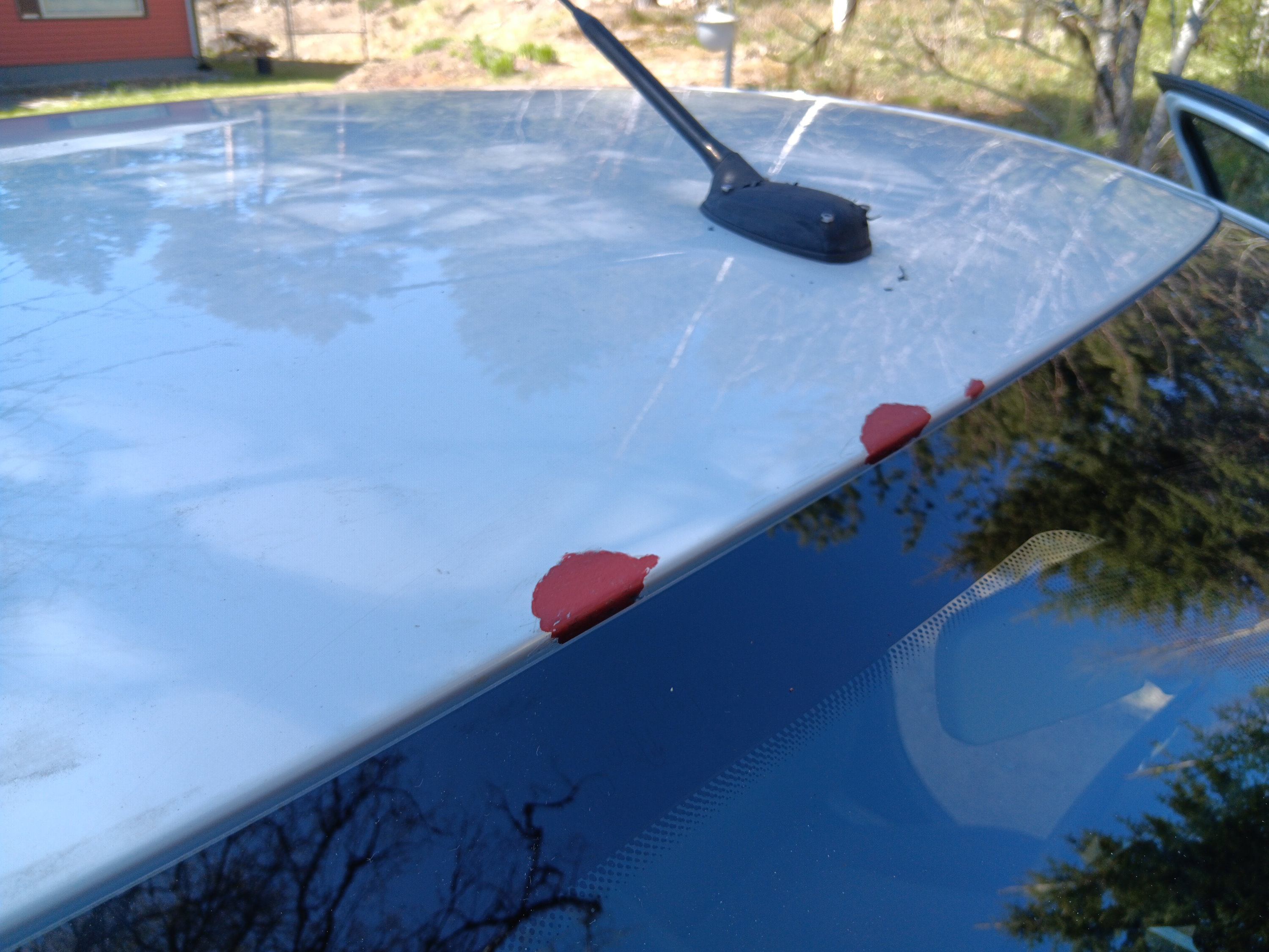

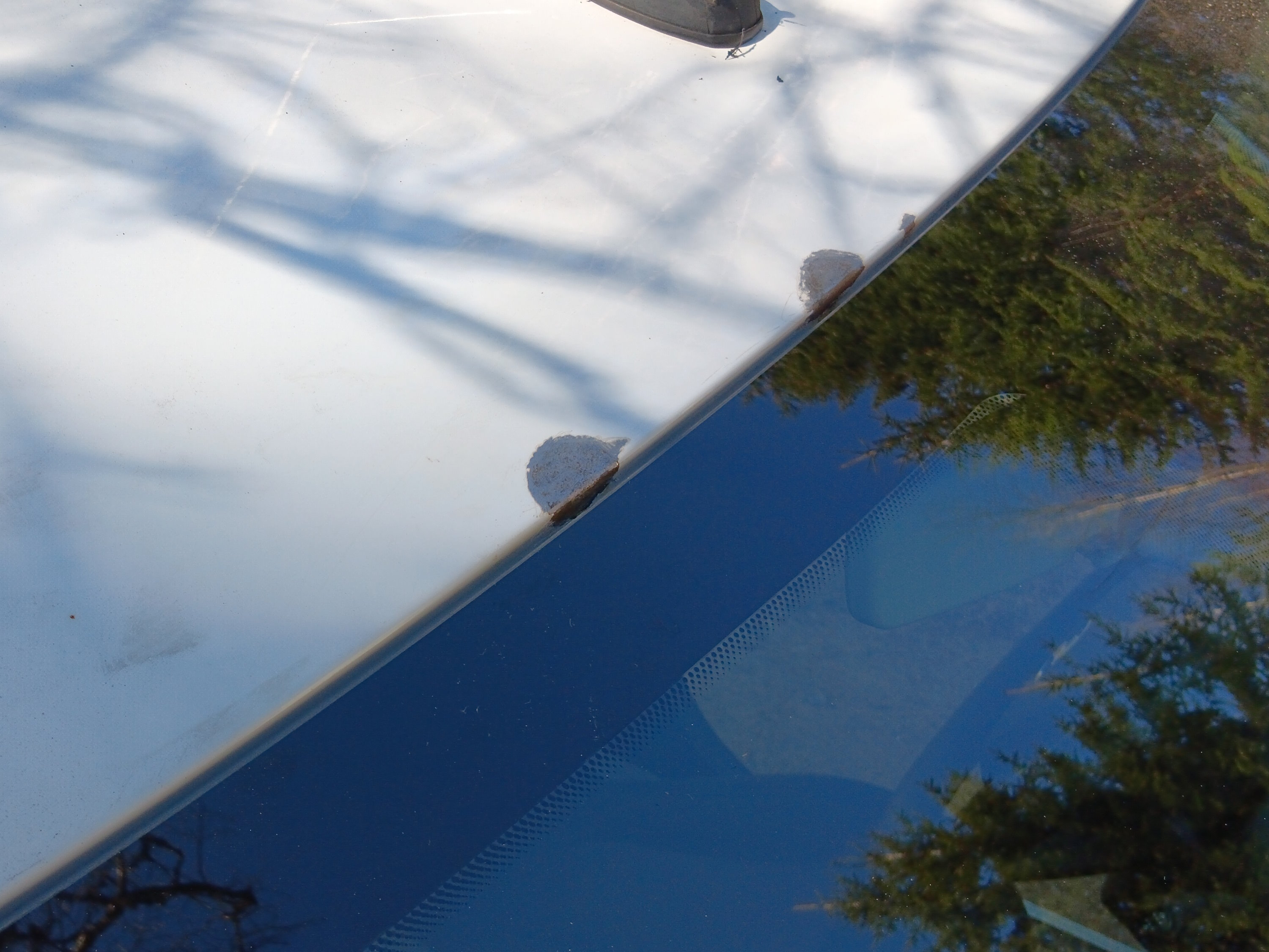

Ostin muutamiin ruostekukkiin paikkamaalia. Eli samoihin paikkoihin mihin ne siellä fiksaamossakin pintamaaliä tökki, olikohan viime vuonna. Katotaan, josko olisi vähän pidempi aikainen korjaus itse tehden.
Tuulilasin yläreunassa oli muutama kiveniskusta alkunsa saanut ruosteläntti, yllättävän paljon on ruoste jo ehtinyt muhia. Mulla oli pari vinkua, millä enimmät ruosteet sain pois ja vähän vielä puukonkärjellä raapimalla minne ei vinku mahtunut, Parempia vingunteriä kun olisi ollut niin olisi saanut tarkemmin putsattua. Maali oli sellaisessa pienessä pullossa ja hitsin pienellä pensselillä, eli oli kyllä tarkoitettu paljon pienempiin paikkauksiin kuin mitä minulla oli. Pohjamaali eka ja sitten pintamaali. Maalimyyjä myi sellaiset maalit mitkä ei tarvinnut lakkaa. Eikä ollut edes kovin kallista, ehkä vähän päälle parikymppiä maksoi.

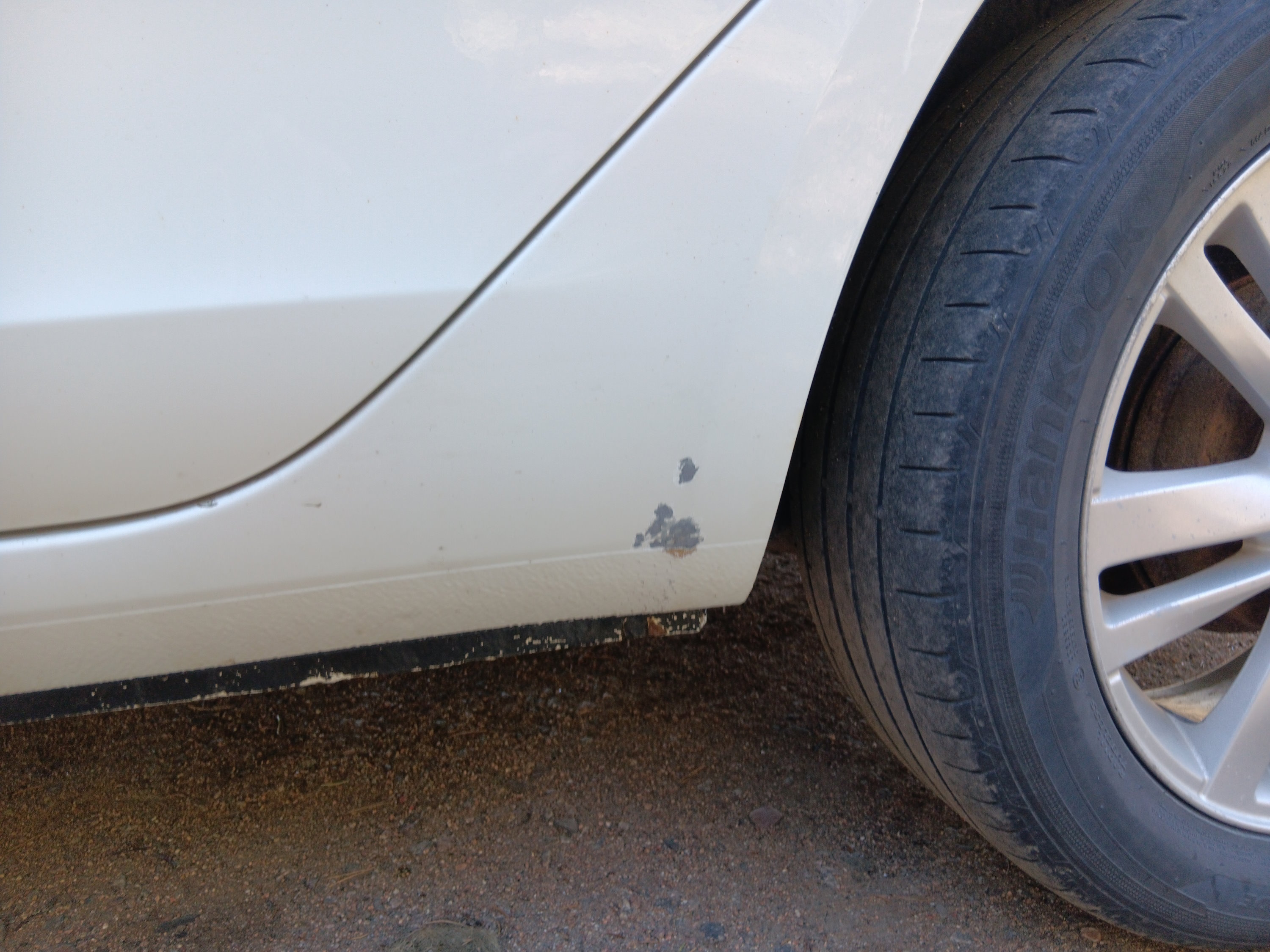

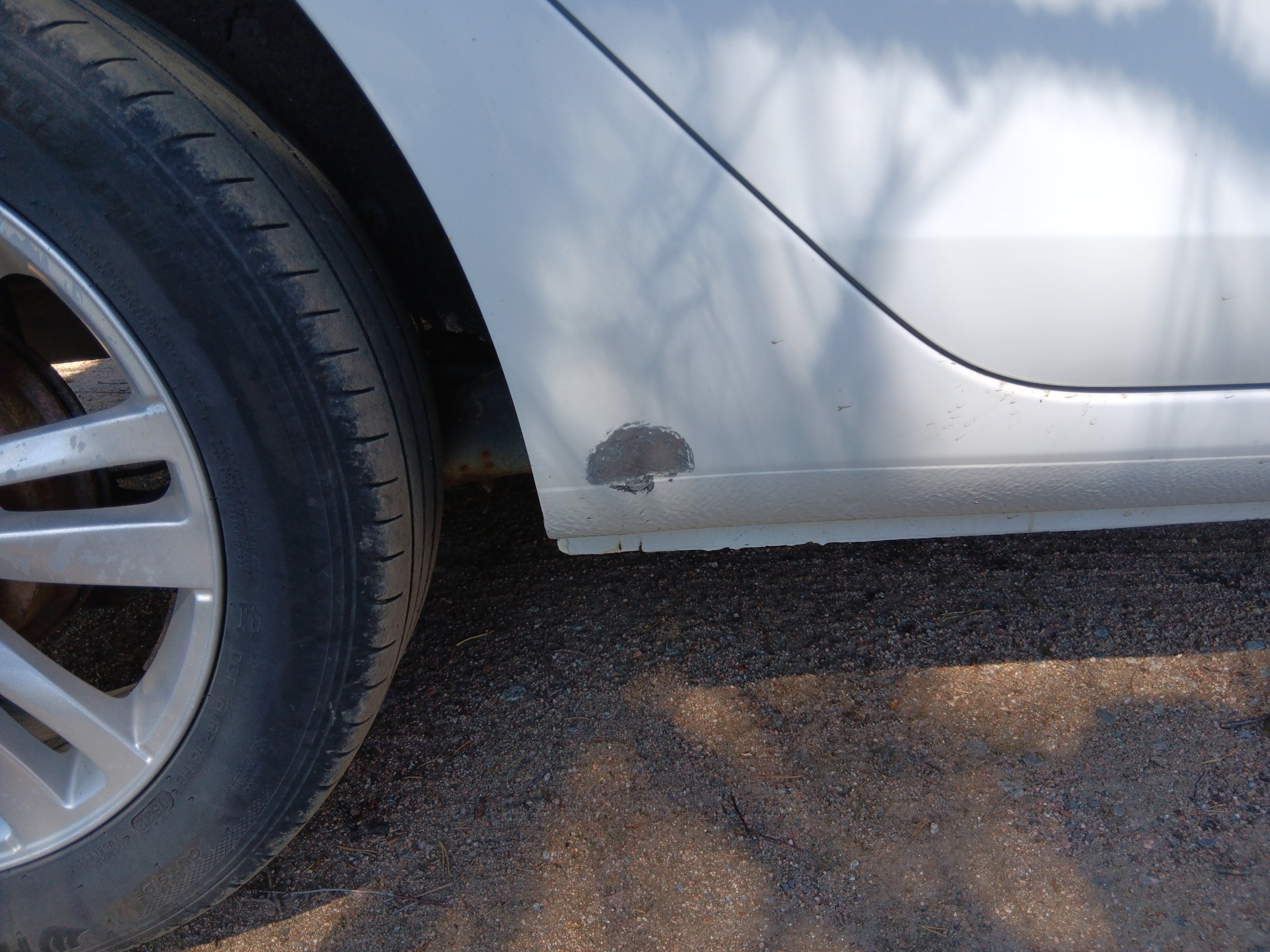

Helmoissa oli myös molemmin puolin samassa kohtaa ruosteen alkua, niin ne tietty maalasin myös. Heti ruostekohdan alapuolella menee kiveniskumassaraja ja sehän tuntui olevan yllättän huonosti pellissä kiinni. Oikein sellaista venyvää että varmasti muhii sen alla kosteus hyvin jos vaan jostain sinne pääsee.
