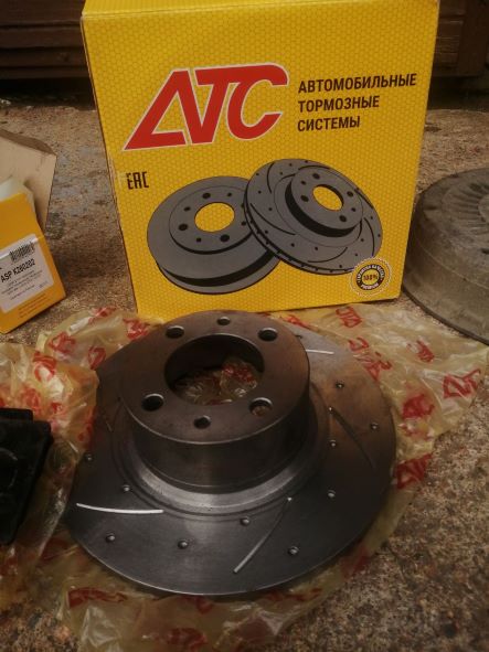

Viime yönä oli "kuriiri" tuonut paketin porraspäähän. Eteen saapui uudet uritetut sport jarrulevyt ja niihin kunnolliset jarrupalat. Itse olen vielä koronakaranteenissa eli mitään ei pääse vielä tekemään. Toki eipä ole tälle keväälle tallilla edes tullut käytyä, kun lumitilanne estää kulkemisen vielä.

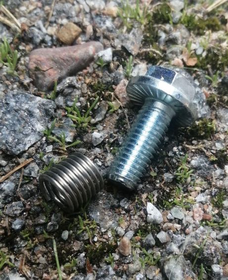

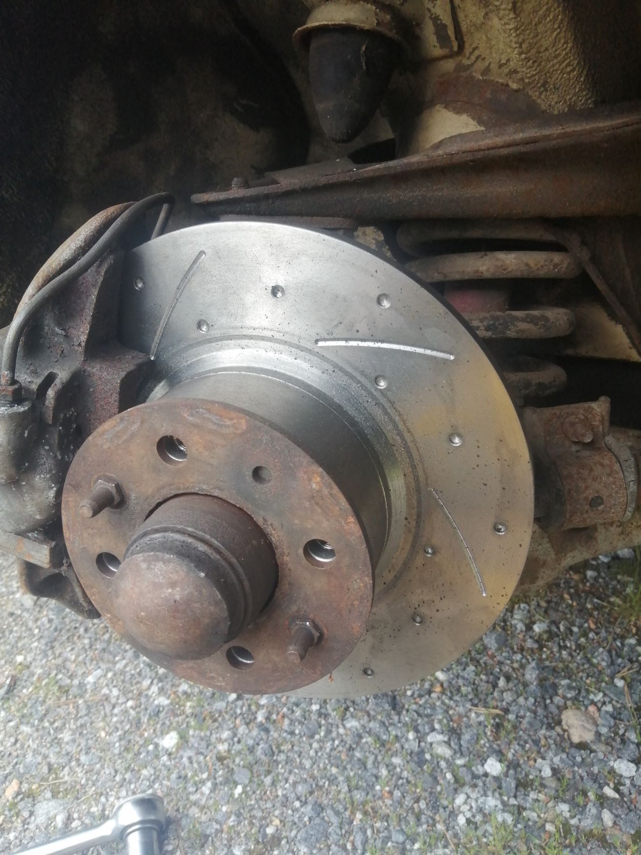

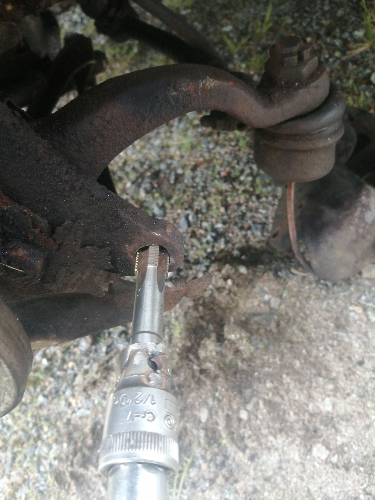

Tänään käyty herättämässä talviunilta. Bensaa tankkiin ja huikka kaasariin, Ensimmäisellä startilla käyntiin mutta sammui kun pumppu ei ehtinyt tavaraa tuoda. Toisella pitkällä startilla käyntiin ja pysyi käynnissä. Eteen vaihdettiin jarrulevyt ja korjattiin tuo satulan kiinnityspultin alempi kierre.

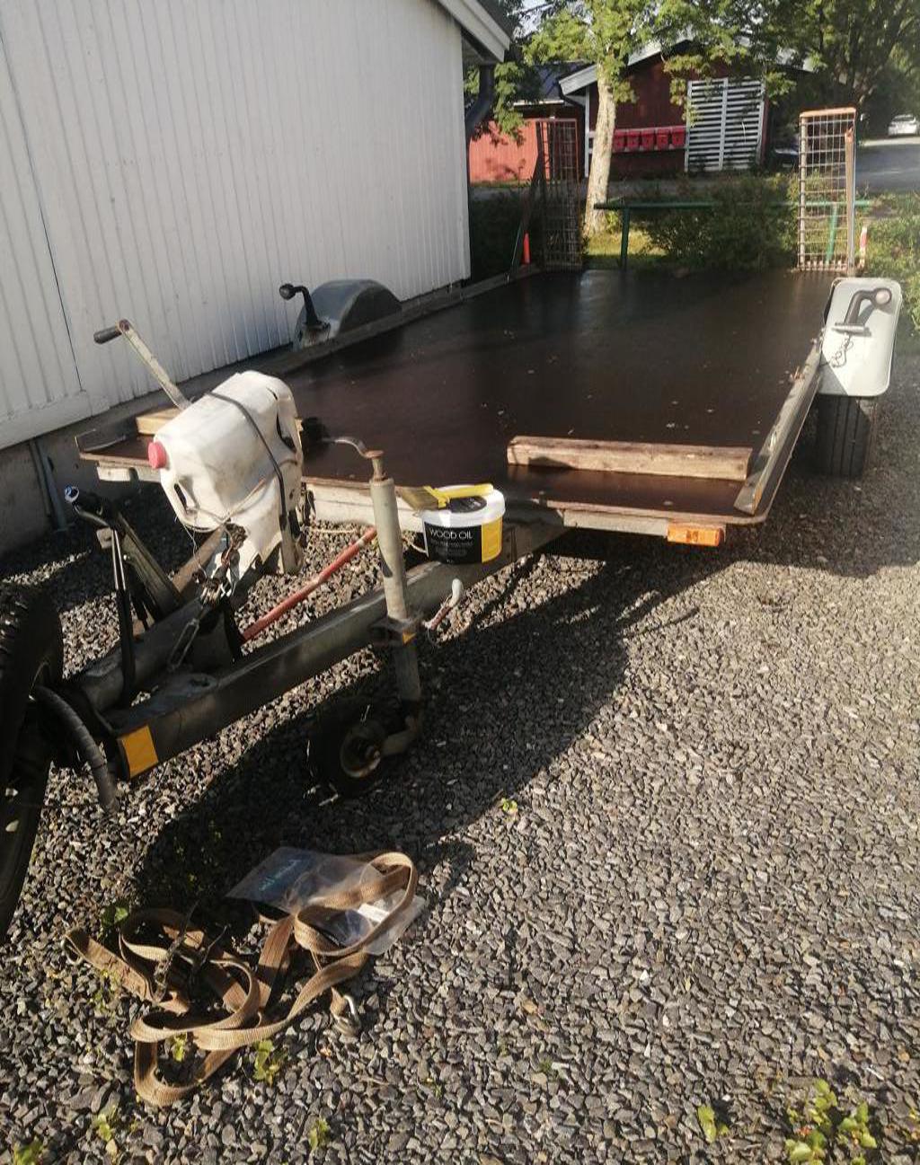

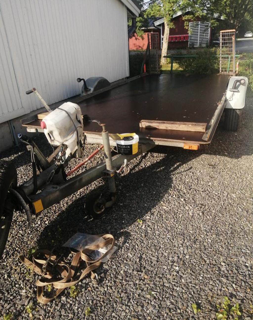

Traileri saapunut ja tänään laitettu pohjalevyyn kylläste. Vanhemmiten tuo vesivanerikin alkaa himmetä niin kyllästeaineella saadaan taas lisää vuosia.
