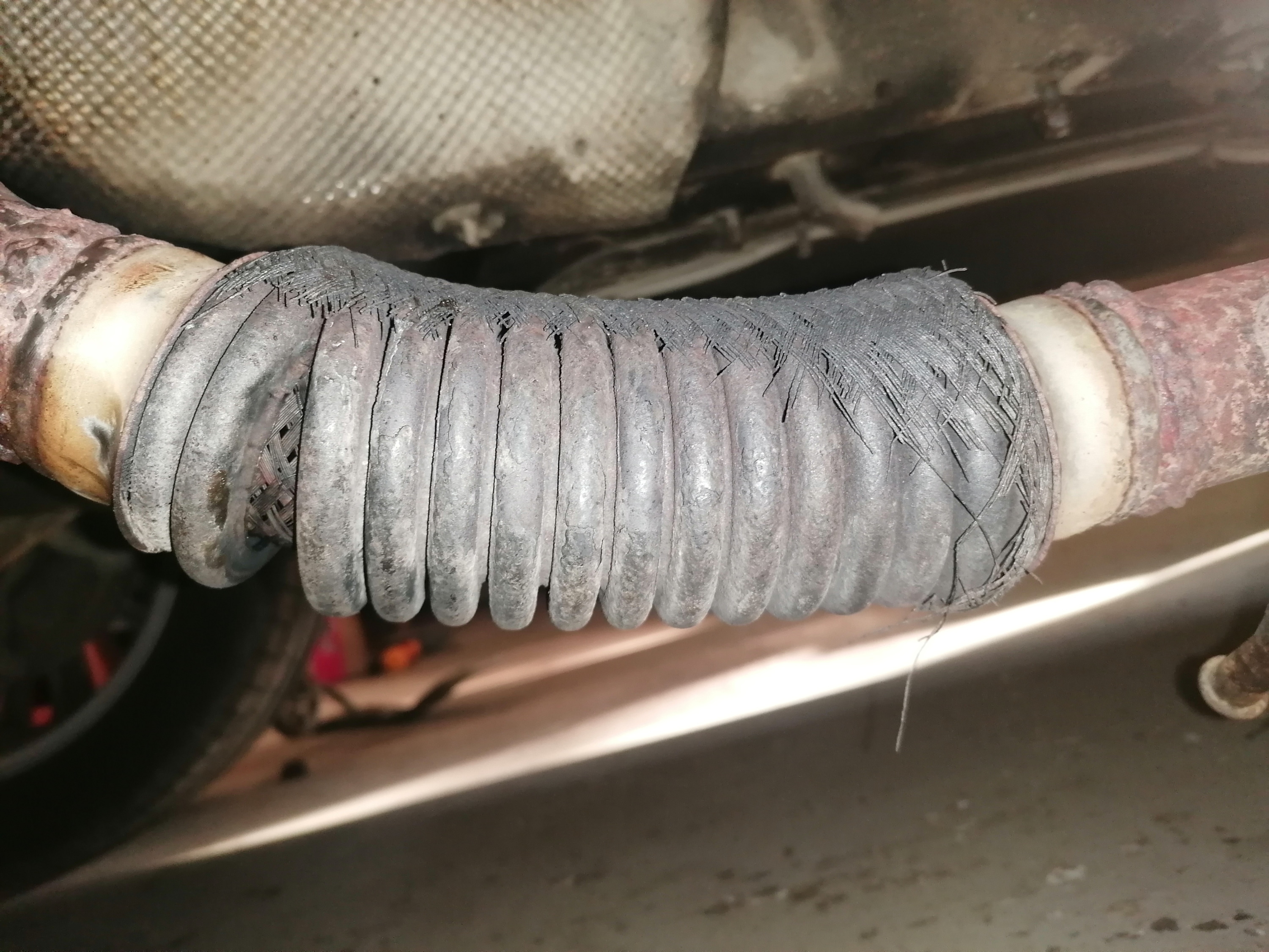

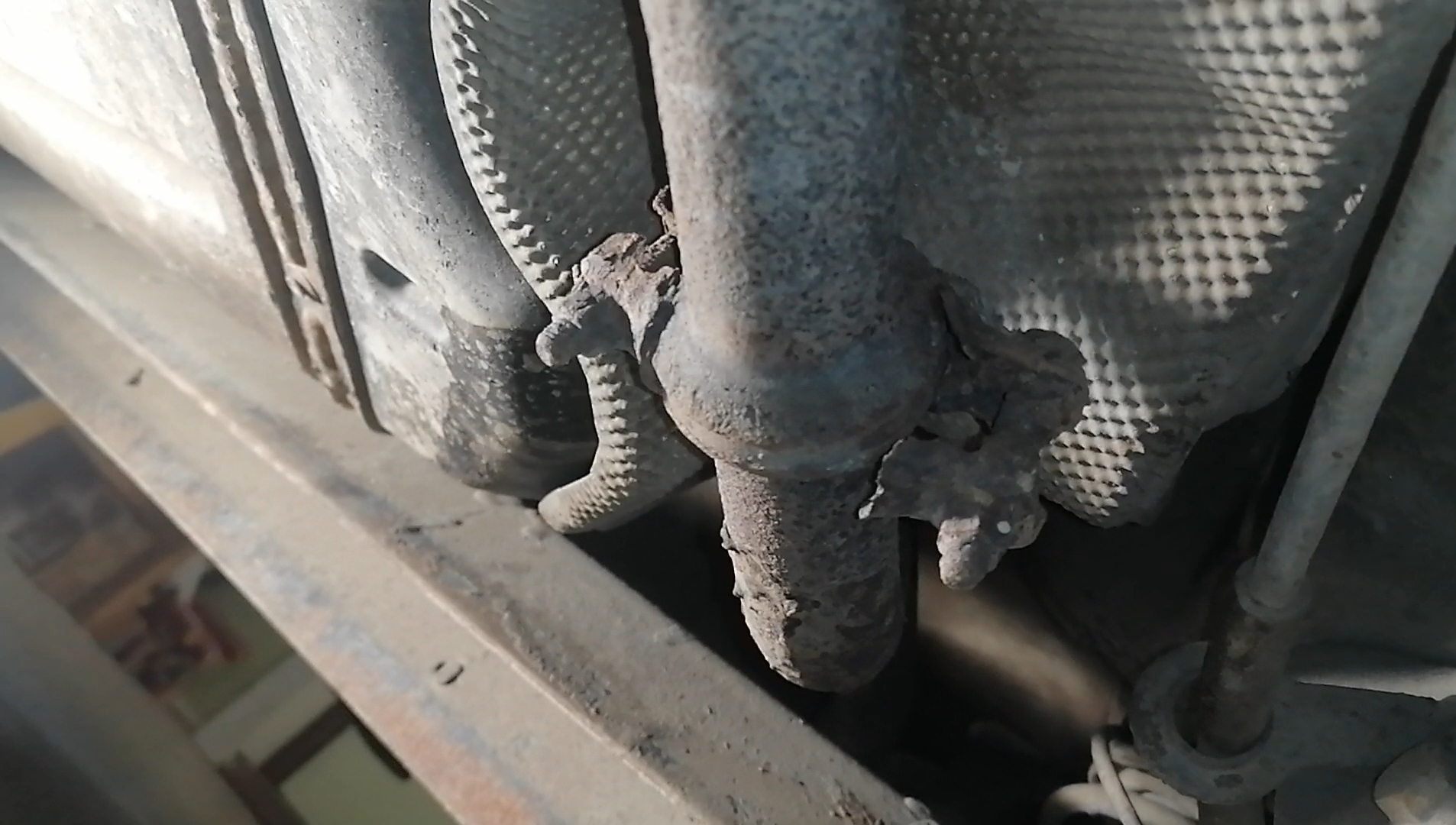

Pakoputken joustoliitin vaihdettu, olikin jo melkein katkennut kokonaan, 101976km mittarissa.
Viimeksi hitsasin joustoliittimen kiinni mutta nyt sitten laitoin klemmareilla, niin on helpompi vaihtaa taas uuteen, mikäli tämän pakoputken elinaikana se vielä katkeaa. Jotta ihan priiman olisi saanut niin olisi pitänyt hieman jatkaa pakoputkea, nyt ei ole kuin ehkä pari senttiä putket sisäkkäin, mutta jospa se liitos silti pitäisi, pakoputki tahnaa ainakin yritin laittaa runsaasti, en enää auton käynnistyksen jälkeen mennyt katsomaan, että jäikö vuotamaan jostain vai ei.
Siinä pakoputkea kiinnikkeistä irti ottaessani huomasin, että takapöntön liitospanta oli ruostunut poikki ja lähes olemattomiin, ihme että ei ole liitos alkanut vuotamaan. Ostin jonkun samara/110 ladan pannan, kun luultavasti on samalle putkihalkaisijalle tarkoitettu, mutta ihan varma en ollut.
Viestit: 2124
Tässä vielä kuvat rikki menneestä joustosta ja takapöntön pannasta. Pakoputki on tuossa vaiheessa jo kiinnikkeistä irti eli siksi jousto on noin mutkalla, eli siitä ei johdu että hajoilee.

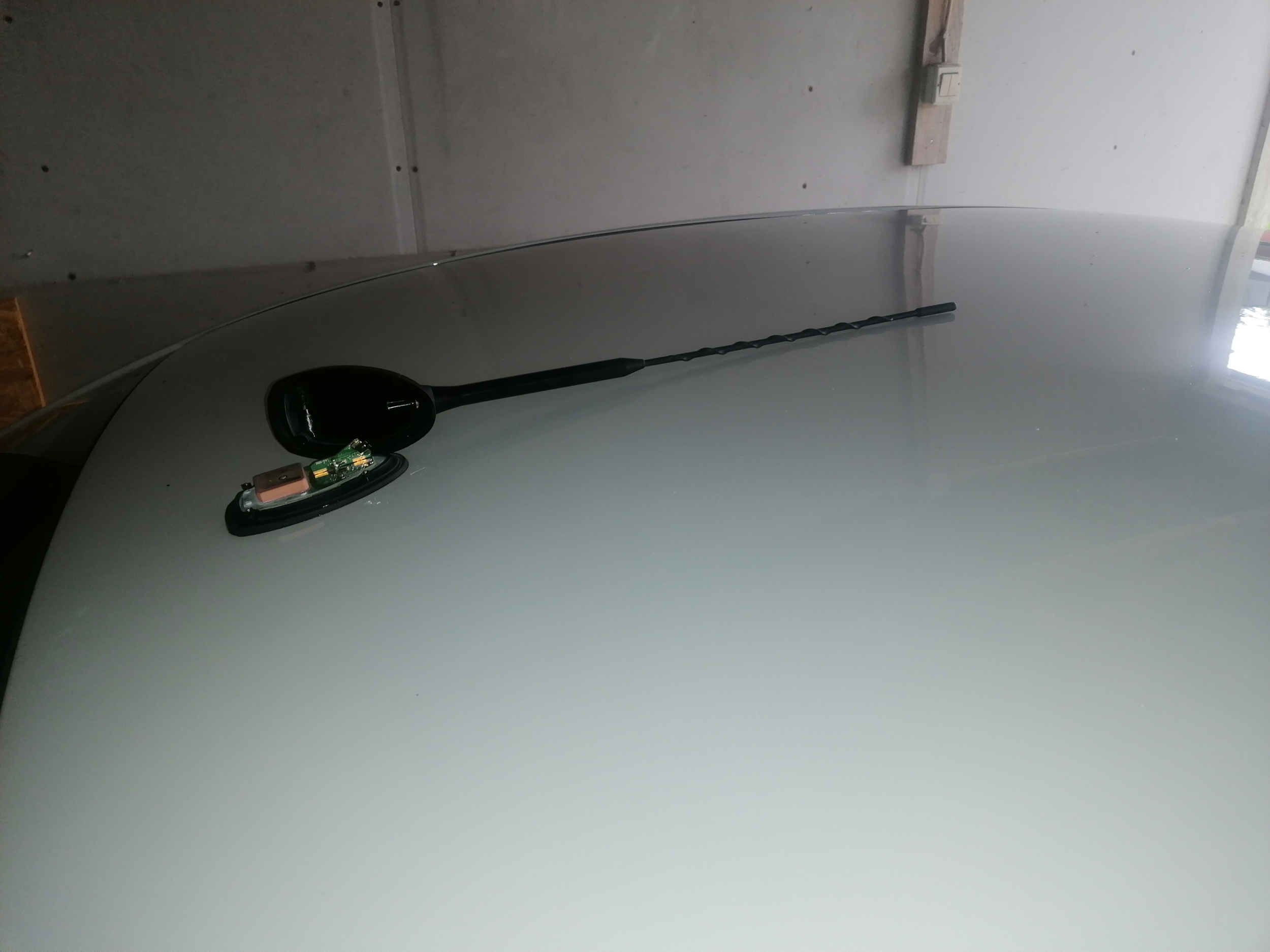

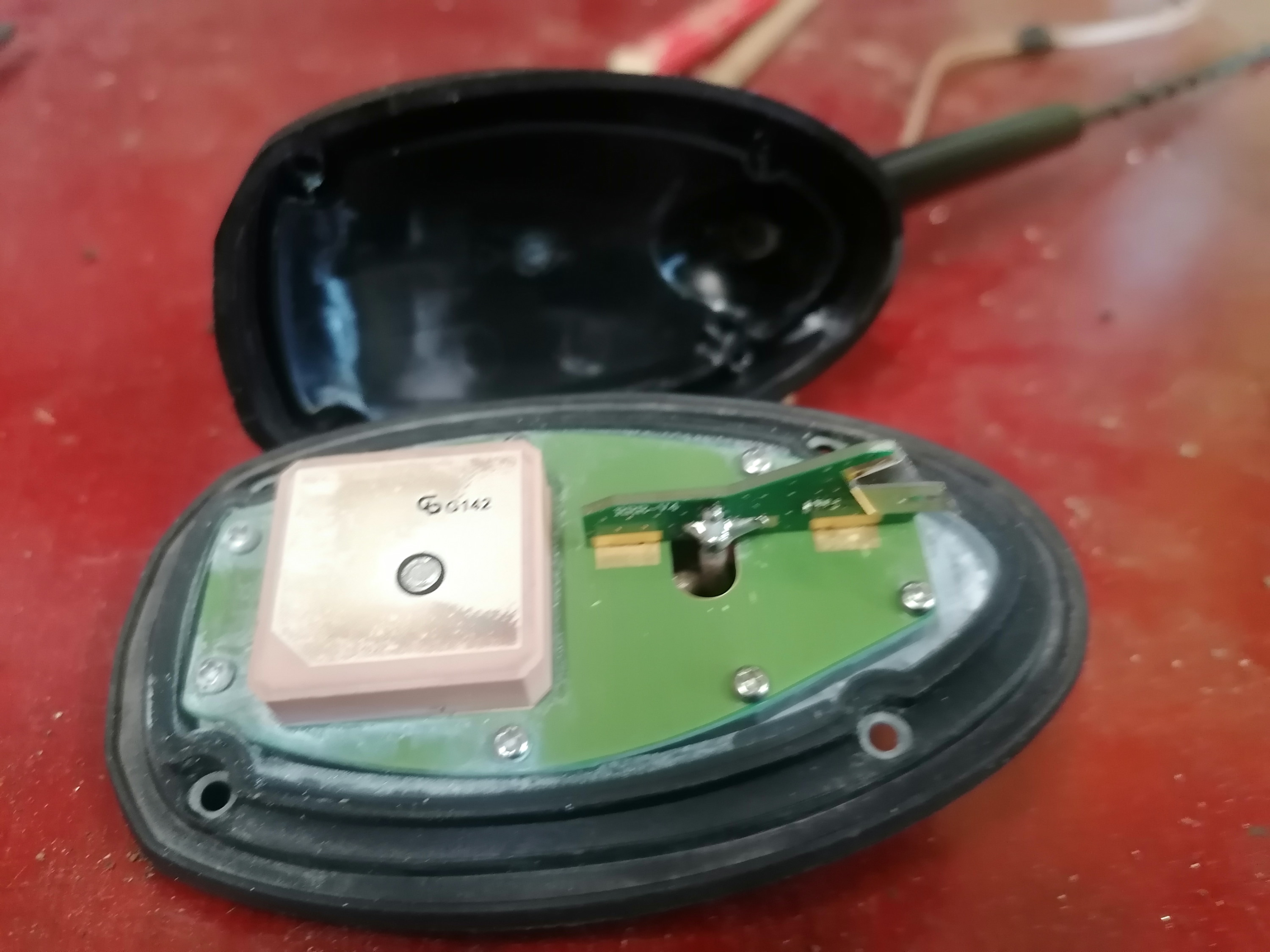

Eilen kävin autopesussa, ja vaikka harjattoman pesun otankin niin mokoma laite menee niin autoa hipoen, että pitää antenni irrottaa. Aiempi suosikki pesupaikka oli siitä fiksummin tehty että härveli kulki kaukana eikä siinä parin sentin päässä autosta ja antennia ei tarvinnut irrottaa. No se pesula lopetti toimintansa jo vuosia sitten.
No nyt oli sitten Vestan mielestä liian mones kerta autopesussa, kun siinä antennia irti ruuvatessa murtui se antennin juuriosa, jäi vielä jotenkin sentään kattoon kiinni ja uskalsin vielä pesussa käydä. 102208km mittarissa.
Kotona sitten aloin tutkimaan ja Youtubesta löytyikin monta antennin vaihtovideota, ainut vaan että ne löytivät uusia antenneja kaupasta, minä jouduin tekemään ruuvi-sikamassakorjauksen.

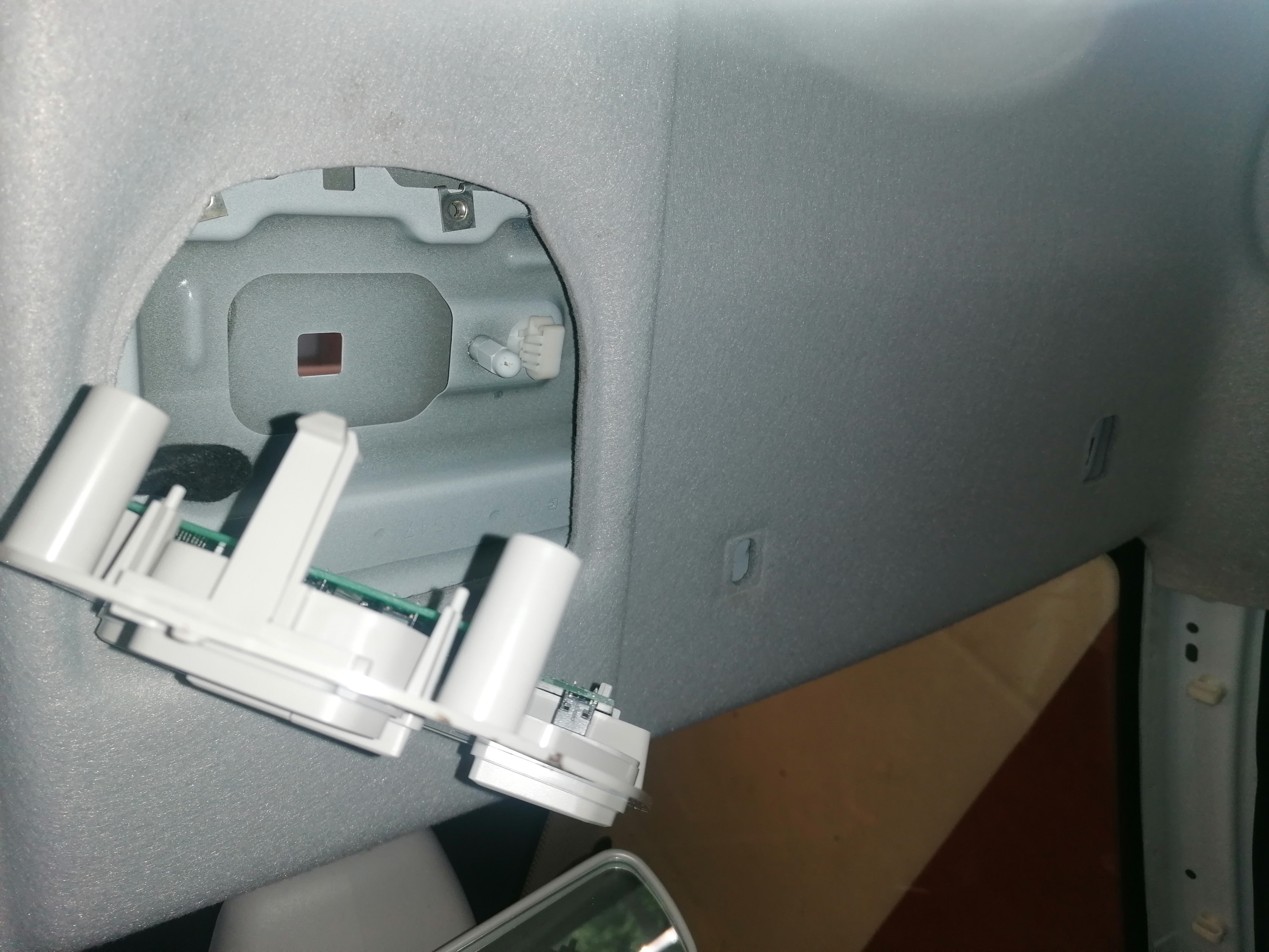

Kattovalon kun otti irti niin pääsi antennin kiinnitysmutteriin käsiksi. Sitten piti raottaa vähän kattoverhoilua kun antennijohto oli siellä yhdellä klipsulla katossa kiinni, johdon jatkos olikin helpossa paikkaa A-pilarin listan takana. Apukuskin aurinkolippa ja kauhukahva irrottamalla sai tarpeeksi verhoilua raotettua eli mitään isompaa purkamista ei onneksi tarvinnut tehdä.

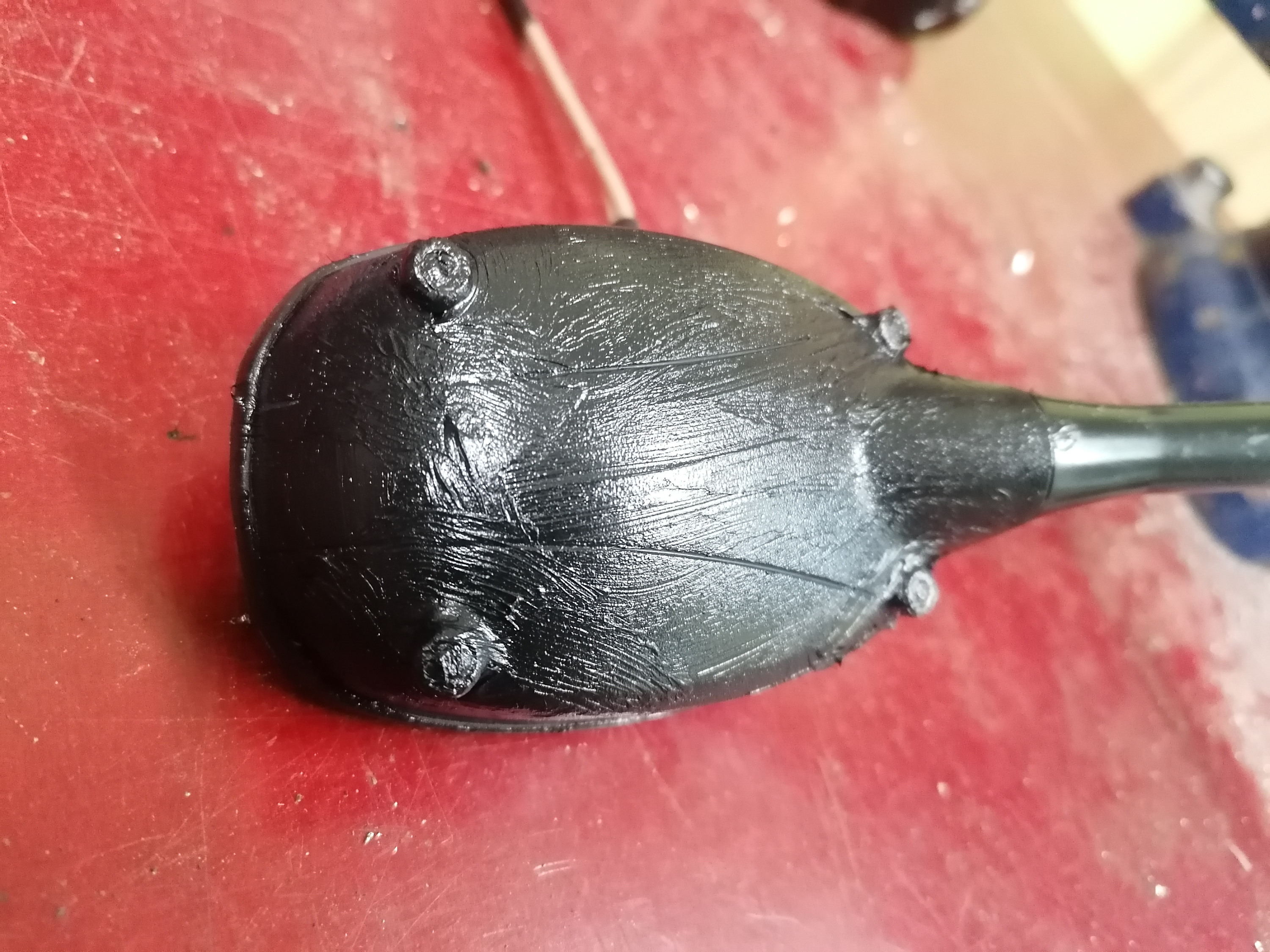

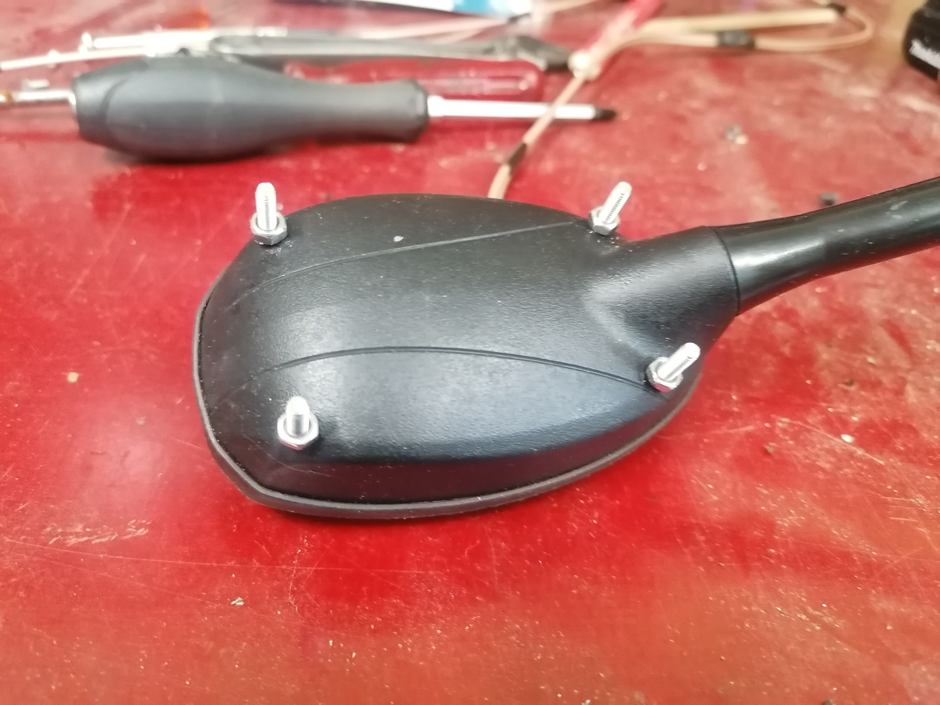

Sitten antennin kanssa talliin ihmettelemään, no antennissa luki made in china, eli se kertookin muovilaadusta jo tarpeeksi. antennin yläosa on neljällä pienellä ruuvilla kiinni ja yläosasta oli ruuvinkohdat rikki. Antennin sisällä oli sen verran elektroniikkaa että ei sinne saanut rakennettua mitään kiinnityssysteemeiä, joten porasin sitten yläosan läpi reiät, jonka sai laitettua M3-ruuveilla kiinni, ja vähän sikaa mutterien juureen, ettei sadevesi pääse ruuvinrei'istä sisään. Vähän ehkä lipesi tuo sikamassan läträäminen kun tuli pinnoitettua koko antenni sillä. :lol:

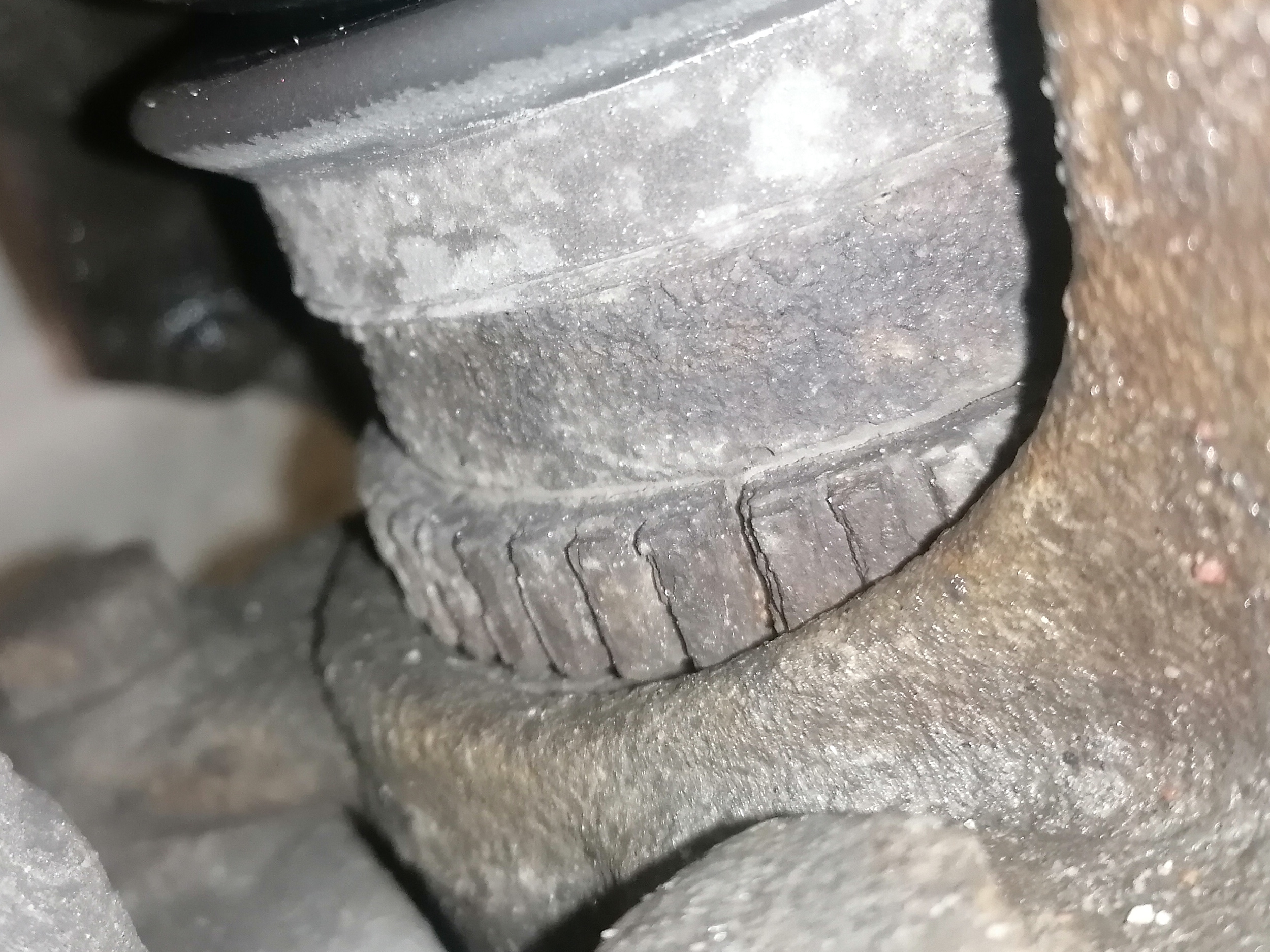

Pravdan kestotestijutussa mainitsinkin että vikoja alkaa tulla, ja tänään 11200km kohdalla ABS-valo syttyi mutta sammui sitten myöhemmin itsestään. Luin vikakoodit ja vasemman etupyörän nopeustiedonpuutteeseen viittasi koodi ja hammaskehähän sieltä oli poikki. Lähes vuosi aikaa katsastukseen, joten aikaa ainakin korjaamiselle on. Googlettelulla tulin siihen tulokseen, että Vestassa on eri kehä kuin muissa Ladoissa mutta sitten hammasluku taas ei täsmää Renaultinkaan kanssa. Voi olla että menee hitsaushommiksi.
Viestit: 10684
Jos ei löydä yhtä oikeaa, niin voi laittaa neljä väärää. Joka pyörästä kun tulee sama pulssi määrä niin toimii (vaikka se olisi eri kuin alkuperäinen) Ja sitä en muista kuinka näitä sai ketjuttaa ettei valo pala vaikkei abs toimikkaan...
Viestit: 10684
Flaiman kirjoitti: 13.1.2023 16:43 ABS-kehä.jpg
Kannattaa muuten putsata tuo kehä, alkaa kulmikkuus katoamaan ja siksi myös lukeminen vaikeutuu. Laskitko montako hammasta oli?? onko 48 ?
Viestit: 2124
En tullut laskeneeksi hampaita. ja toimivaan ei kannata koskea ellei sitten samalla mene ja putsaa toiseltakin puolelta.
Viestit: 10684
Joskus yhdestä W124 kulkeneesta puhdistin nuo kehät karahiomakoneen teräsharja laikalla. sen jälkeen pyyhin vaseliinilla niin ei ainakaan heti jatkanut ruostumista.
