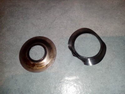

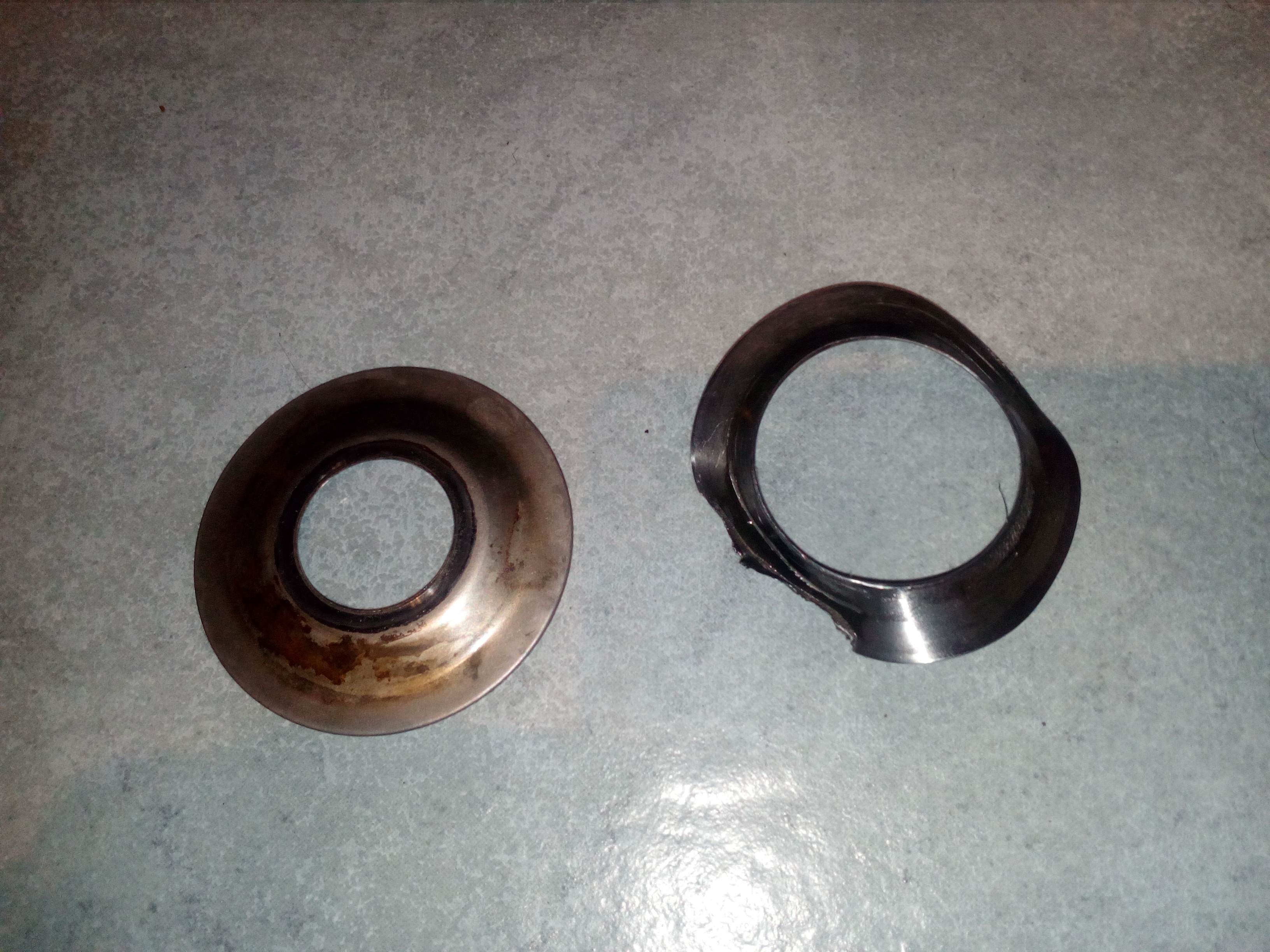

Syyläri ei kauaa kestänyt, laitoin sitten toissapäivänä toisen syylärin keulille minkä piti olla ehjä, mutta siinäkin reikä, joskin helpossa paikkaa onneksi tällä kertaa.
Nyt tänä aamuna sitten pistin toisen niistä korjatuista paikalle. Täytyy kyllä tuo toinenkin pikimmiten saada kuntoon niin on taas yksi varalla.

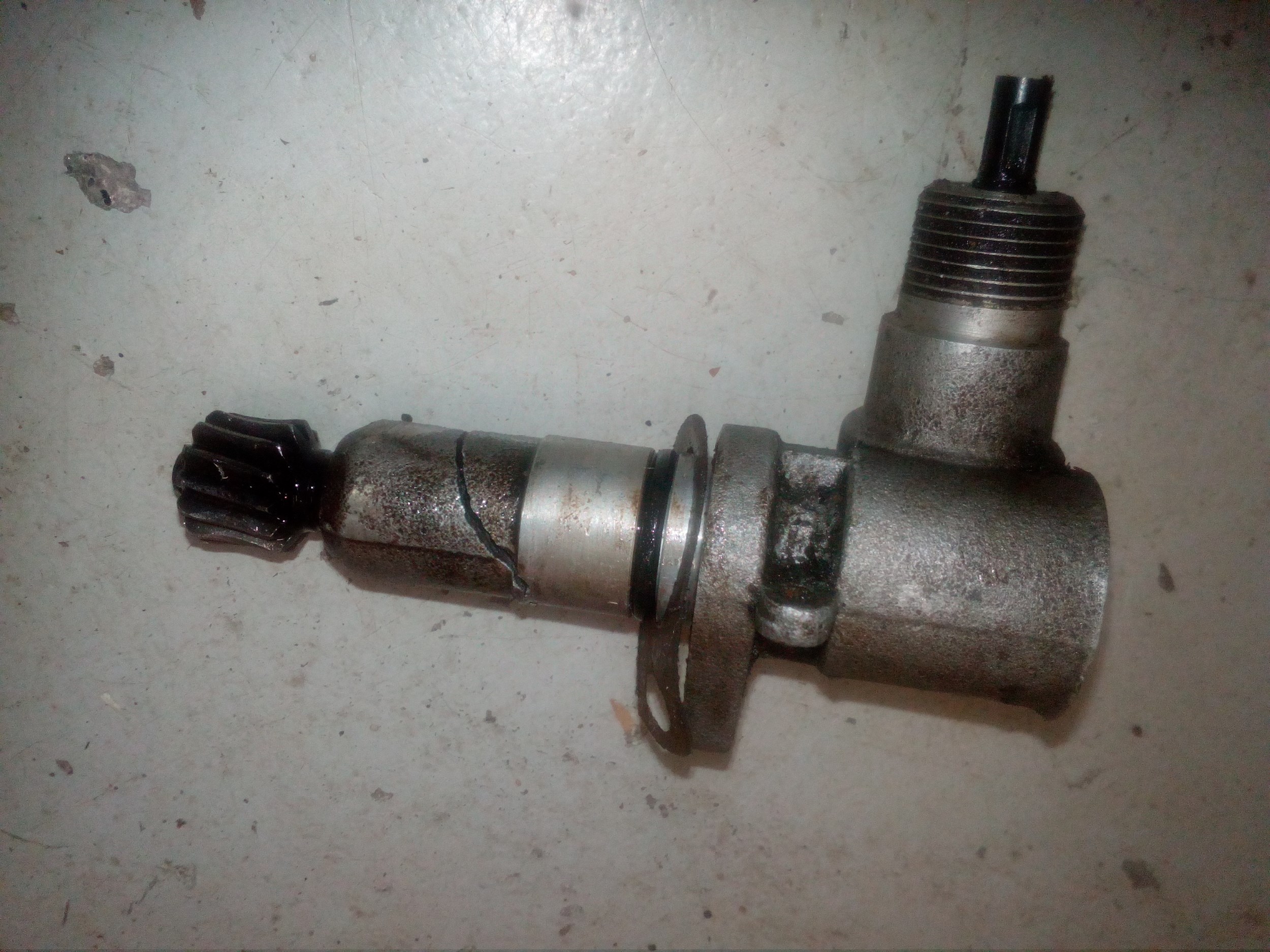

Nopeusmittari päätti lakata toimimasta. Tilasin mansesta vaijerin, jos vaikka sillä asettuisi. Otin mittariston irti ja ei ainakaan vaijeri pyörinyt, kun tunkkasin perän ylös ja vaihdepäällä kaasuttelin. Tuli uusittua sitten samalla kuitenkin mittaristonvalot, vaikkei vielä ollut tummuneet.
Ja jotain mustaa kuraa valui taas econ-mittarin letkusta, kun se oli irti.
Viestit: 2130
Re: VAZ-21074 - 1989 - 1600SL "Laho"
Vähän arvelinkin, että ei taida vaijerissa vika olla, kun en koskaan ole kuullut, että Ladasta se menisi poikki, mutta halpana osana sen kuitenkin ostin.
Paikalleen en sitä alkanut laittaa, vaan päätin vielä varmistua asiasta, ja katsoin pyöriikö pyörittäjä. Ja eipä se pyöri.
Nopeasti ajattelin kurkata mikä pyörittäjää vaivaa mutta osottautui työlääksi. Ei mahtunutkaan tulemaan vaihdelaatikosta pois vaan otti kardaanitunneliin kiinni.
Täytyi sitten vaihdelaatikon kannakkeita irrottaa ja pakoputkea, että sai vaihdelaatikkoa kammettua niin paljon sivuun, että mahtui tulemaan pois.
Lopputulemana kuitenkin se, että pyörittäjä oli murtunut kahteen osaan. Lootan sisään kun kurkkasin, niin yksi iso peltirinkula siellä pyörii vapaana eli jotain sieltä on enemmänkin särkynyt.
Jonkin aikaa on tällä päästävä kulkemaan ennenkuin löytää toisen laatikon tai alkaa tätä vielä korjaamaan. Rälläköin pyörittäjän ensalkuun lyhyeksi tumpiksi, että menee helpommin paikalleen ja mahtuupa irtorinkulat lootan sisällä pyörimään väljemmin.
Huonosti pienestä reiästä näki mutta ilmeisestikin tuo iso rinkula siellä on ainakin irtonaisena.

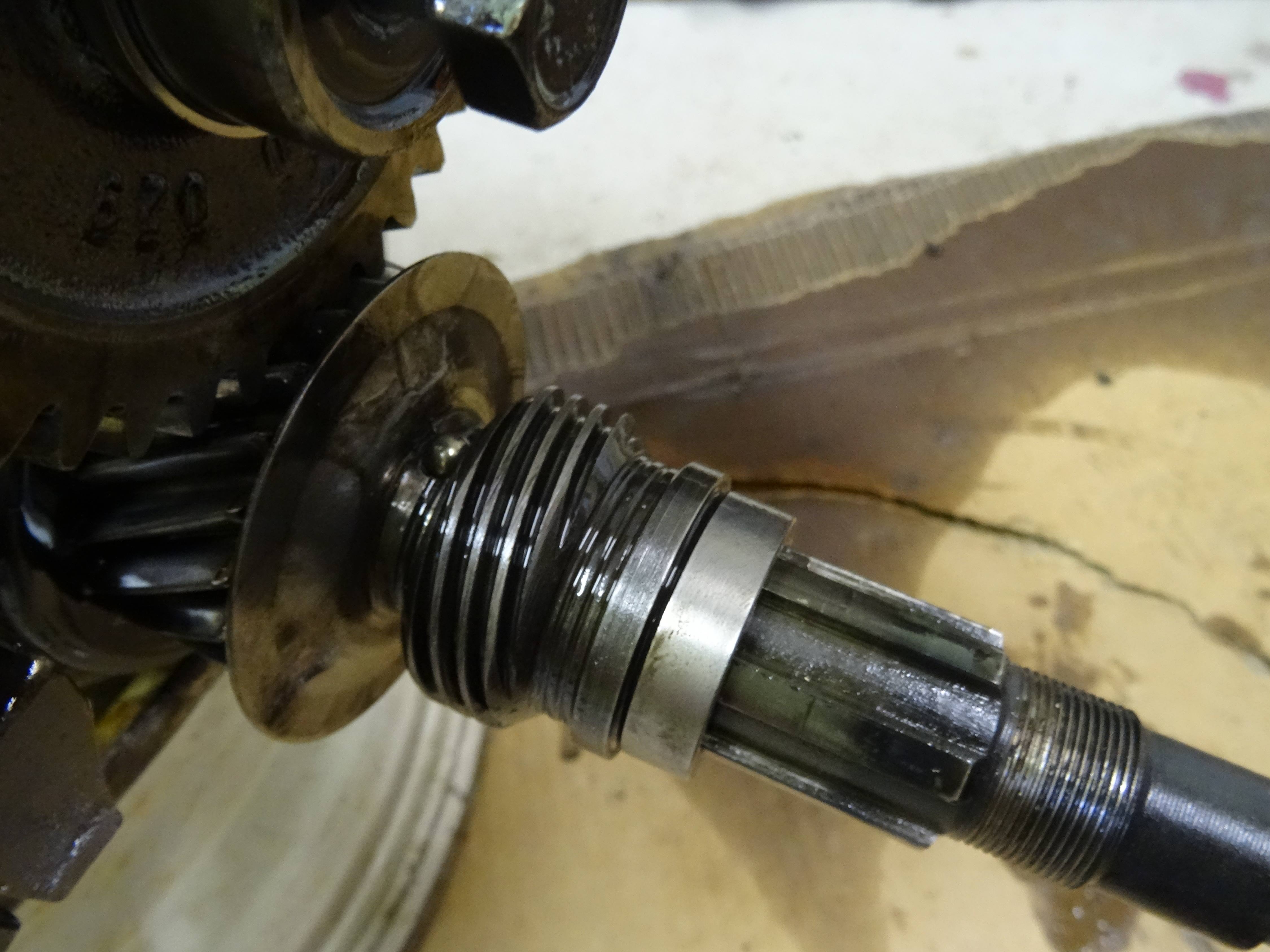

Monien vastustamisten jälkeen nyt on Lada taas ajokunnossa.
Otin pari viikkoa sitten lootan auki ja pääakselin etummainen laakeri siellä ainakin oli huonona, vaihdoin tietty kaikki muutkin uusiin kun aika metalliset öljyt siellä on pyörineet pitkään. Kakksovaihteen synkron vaihdoin uuteen ja tietty mittarinpyörittäjän. Tuon peltirinkulan (osanro 2107-1701193) hommasin käytettynä Ladaritarilta.
Vastustamiset alkoi kasausvaiheessa, vaikka olin varalta ostanut kaksi tiivistesarjaa. Lootan peräosan tiiviste oli silkinohutta ja repesi samantien asennettaessa. Toinen tiiviste näytti paremmalta mutta siinä reikien paikat ei ihan täsmänneet ja tiiviste jäi pussille. Ei muutakaan ollut niin laitoin sen sitten paikalleen, ja vuotamaanhan se jäi.
Tiivisteliima ehkä olisi kannattanut väliin laittaa, mutta kun aiemmalla kerralla tuli tiivis ilmankin, niin en laittanut nytkään.
Ehdin lootan laittamaan autoon paikalleen ennen öljyntäyttöä, niin kasasin sitten kardaanin ja muut roippeet, ja koeajon suoritin ja totesin remontin muilta osin onnistuneeksi.
Loota vuoti n. kolme desiä päivässä, joten enempää ei viitsinyt ajaa.
Viime viikonloppuna Hoponderos going overseas -porukka oli Pietarissa ja niitä vastaan oli aikomus mennä. Tulikin sitten hetki pohdittua, että josko ajaisi tämän sinne ja teetättäisi lootan tiivisteiden vaihdon jossain pajalla. Mutta päädyin sitten käymään Combilla Pietarissa ja hain tarvittavat osat ja tein remontin lopppuun kotona.
Kotona sitten loota uudestaan auki ja tällä kertaa tiivisteetkin istui hyvin. Pistin vielä tiivisteliimaa väliin. Venäjältä tietty mukaan tarttuu vaikka mitä ja ostinkin myös uuden öljypohjan, nopeusmittarin matopyörän ja uusia peltirinkuloita, kun siinä Ladaritarin antamassakin oli jo selvästi havaittavaa kulumista. Näemmä pääakselin ison mutterin löystyessä pääsee peltirinkula pyörimään ja kuluu lopulta niin väljäksi, että pääsee aiheuttamaan tuhoa.
Uutta öljypohjaa en asentanut kun älysin kokeilla propun avaamista ennen asentamista ja tuntui olevan kierteet maalikerroksen alla niin kovassa, että niinköhän olisi ehjänä auki lähtenyt. Vielä viimeiset pyöritykset pääakselista ja totesin, että joku pistää vastaan. Vaihdekepin reiästä näki, että mittarinpyörittäjä pomppii hampaalta yli.
Vaikka ulkonäöllisesti ja kuitinkin mukaan molemmat on 13 hampaisia niin jotain eroa uudella ja vanhalla matopyörällä oli.
Lootasta taas öljypohja ja peräosa irti, että saa matopyörän vaihdettua vanhaan. Onneksi niitä tiivistesarjoja tuli ostettua kaksi, mutta enää ei vastoinkäymisiä saisi tulla.
Peräosan pinnapultti tietty korkkasi vielä, nokkapukin pulteille joskus käynyt sama, niin niitä on tullut haalittua. Ihan ei pituus täsmännyt mutta lyhentämällä ja kierrettä jatkammalla sai oikeanlaisen aikaiseksi ja sen onneksi sai vaihdettua ilman purkamista.
Nyt on nsimmäiset 50 kilometriä ajettu ja loota tuntuisi toimivan ja rohinatkin vaihtui vesipumpun ääneen.

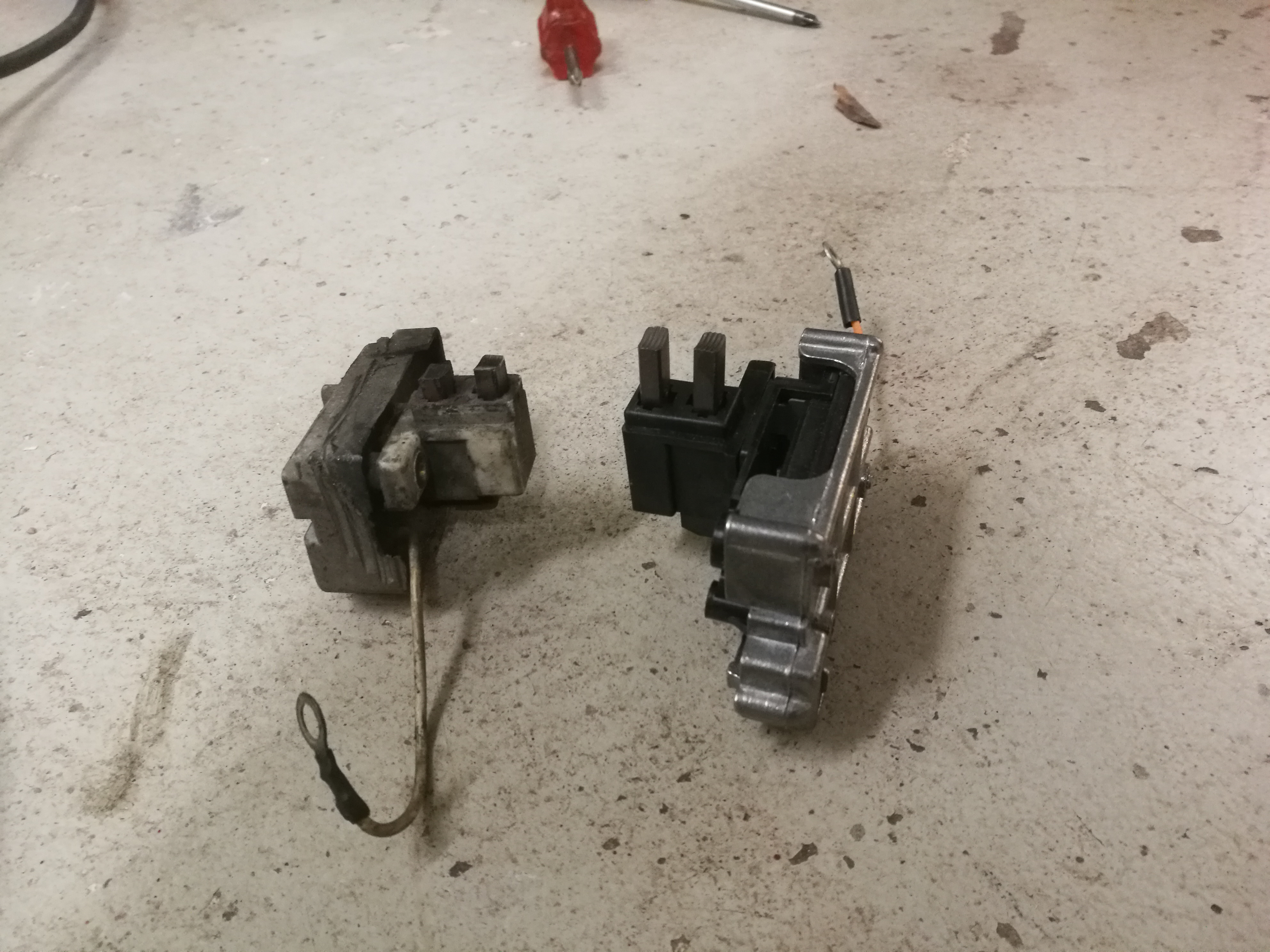

Eilen alkoi lataus katoamaan välillä, joten tänään tuli vaihdettua jännitteensäädinpaketti. Oli siinä jo hiilet hieman lyhentyneetkin. Josko nyt toimisi niin, että Valkeakoskelle pääsee.

Tullut painittua latausongelman kanssa vähän pidempään, mutta jospa nyt olisi kunnossa,
kun ei se tuolla viime postauksessa kerrotulla laturillakaan sitten ladannut kuin hetken ajan, ja senkin jännite seilaten.
Sain kokeiltavaksi pari käytettyä mutta kuulemma ehjää jännitteensäädintä ja niistä toista kokeilin ilman apua.
Sen jälkeen tuli sitten katsottua ajovalopolttimolla herätettä ja +johtoa, että virtaa riittää, sekä tehtyä hyppyjohtoa herätteelle ilman vaikutusta.
Kokeilin myös vanhalla akulla ja uudella akulla, kun melko pian uuden akun oston jälkeenhän tämä latausvika tuli.
Hassusti aina silloin tällöin, yleensä päivän päätteksi latasi noin kymmenen sekuntia, niin että vähän jo ehti tuulettaa, että nyt toimii.
Kertaakaan sitä ei kuitenkaan samanpäivän aikana uudestaan saanut lataamaan.
Tuli sitten mieleen se, että yleensä kun sähkövika iskee, tarkistetaan maadoitus. Laturin ollessa kyseessä tuli vain keskityttyä virransaantiin.
Aloin laturin yläkannatinta putsaamaan ja irrottamaan niin sehän oli melkein irti vesipumpusta.
Siihen oli edellinen omistaja tehnyt patentin, kun ilmeisesti vääränousuinen mutteri yritetty pinnapulttiin kiristää. Itse en ainakaan muista moista tehneeni.
Joka tapauksessa mutteria ei tietty ole saatu kierteelle kuin vähän matkaa, niin on sitten laitettu paksu ja iso mutteri prikaksi niin saatu sitten kannatin kiristettyä.
Olihan minulla tuo liitos auki, kun laturin tähän vaihdoin, mutta en ajatellut varmaan mitään, kun samanlaisena patenttiratkaisun takaisin laitoin.
Kävin sitten motonetistä hakemassa siihen pultin, kun ei suoraan oikeanmittaista pinnapulttia näyttänyt löytyvän.
Samantien ei alkanut lataamaan, eli joko paikalla oleva varalaturi on kuitenkin rikkinäinen tai sitten siinä oleva jännitteensäädin on särkynyt huonon maakontaktin takia.
Vaihdoin alkuperäisen laturin paikalleen ja siihen toisen jännitteensäätimen niin alkoi lataamaan. Ja nyt on toiminut ongelmitta jo toisenkin päivän.
