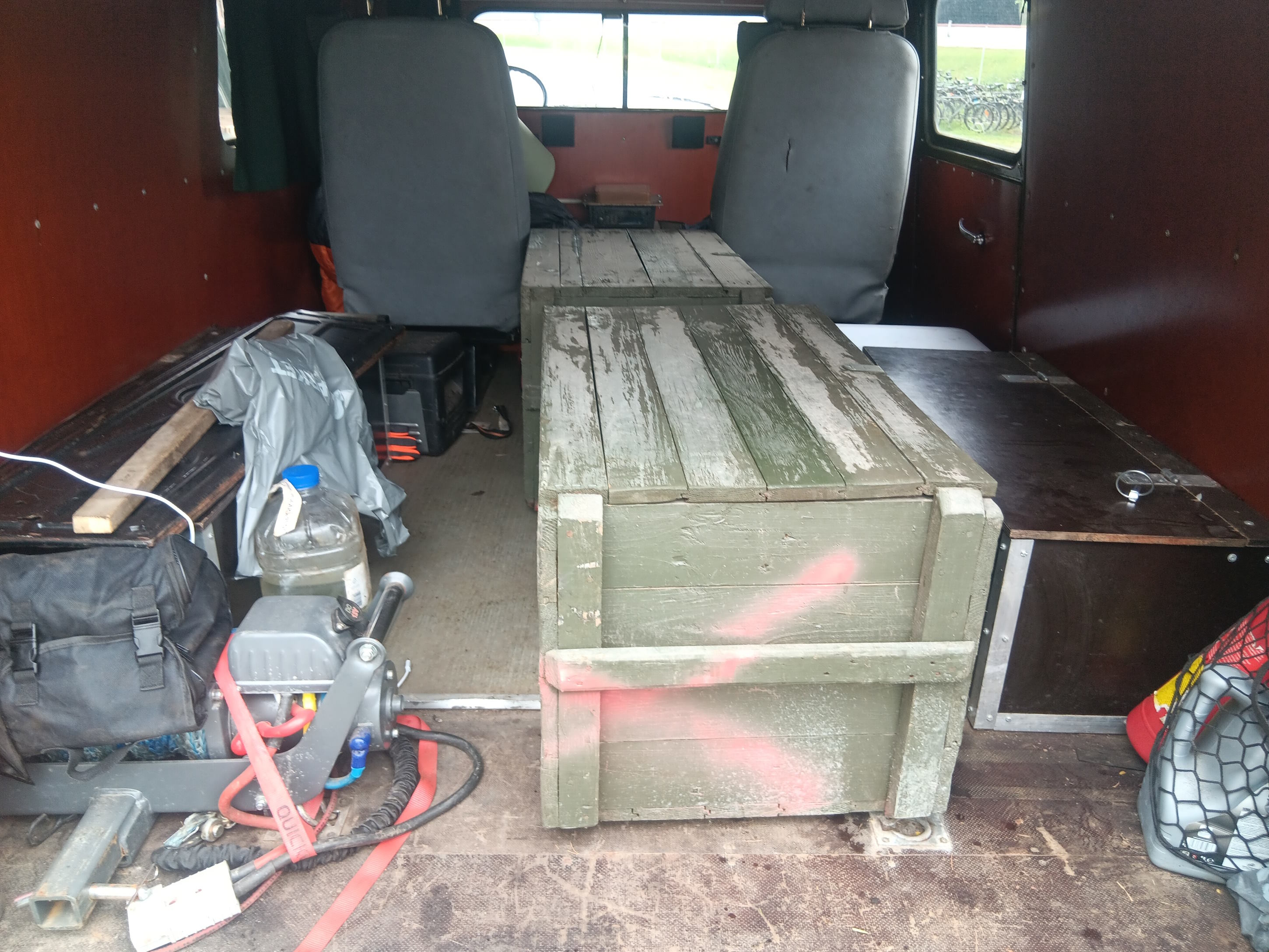

Alkuperäinen ajatus oli mennä paikalle edustavasti omalla Polonezilla mutta kun Uaz soveltuu yöpymiseen niin loistavasti ja lopullisen ratkaisun teki ajatus vierailla Hämeenlinnan SA-kaupassa. Tarkoitus kun oli hommata pari tavaransäilytyslaatikkoa Uralin lavalle ja niitähän sieltä löytyi.
Hyvä oli taas Uazissa nukkua pari yötä Ladafarmin pihalla.

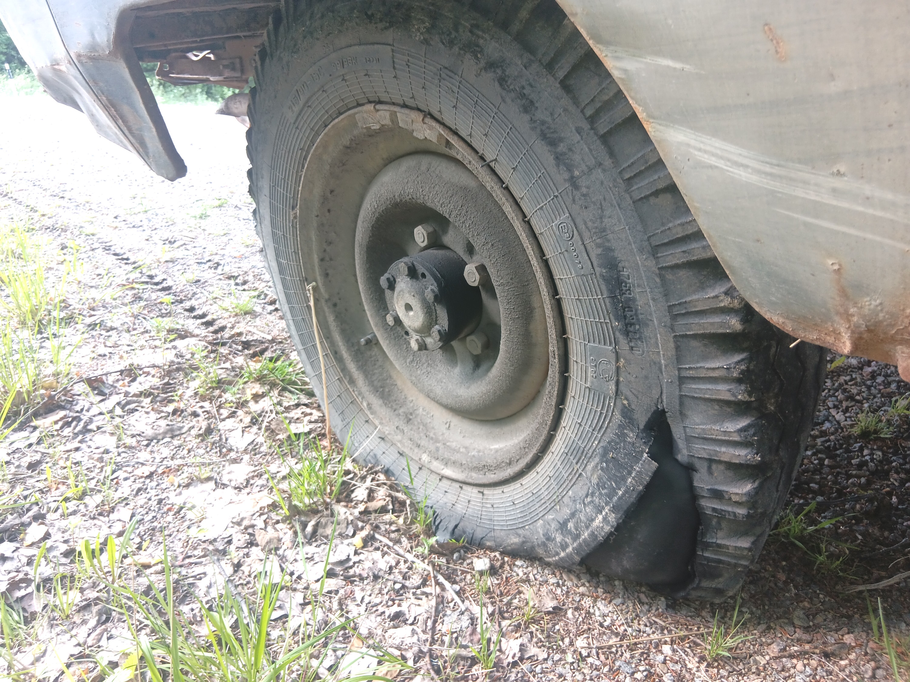

Kotimatkalla alkoi ohjaus muuttua levottomaksi ja jossain vaiheessa oli stopattava tutkimaan niin oli takapyörä todella vajaa. Uazin kontissahan mulla kulkee renkaantäyttökompura niin laitoin vain ilmaa lisää ja jatkoin ajamista vaikka pihisemään se jäi. En päässyt kuin muutaman kilometrin niin sitten repesi päälliskumi. Ihan loppuun kuluneet ja kyljistä pykineethän nää takapyörät mulla tässä jo onkin mutta kun uusia ei oikein nyt saa niin ajettava sitten ihan loppuun.
Kotona odottaa vielä pari ihan hyvällä kulutuspinnalla olevaa ja ilmeisen pykimätöntä rengasta vanteelle laittoa joka oli tarkoitus tehdäkin ennen katsastusta ja Sallan reissua mutta ei näköjään kestänyt ihan siihen vaihtoon asti.

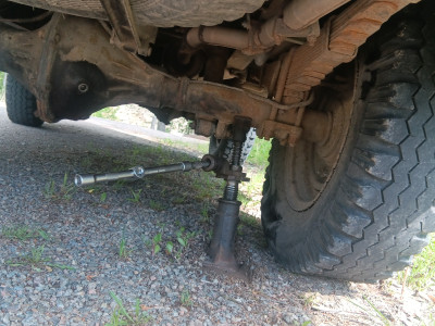

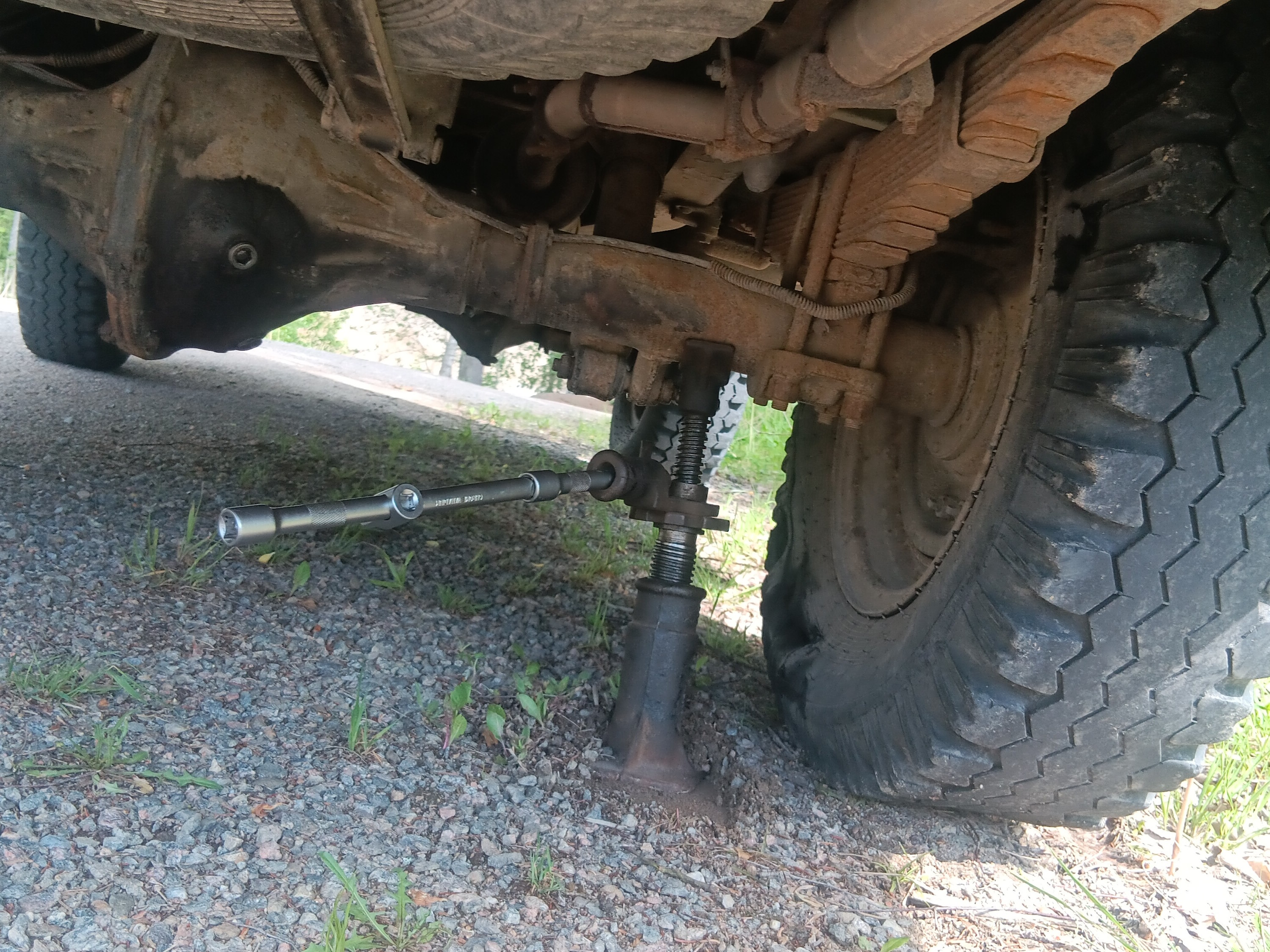

Uazin oma tunkki pääsi toista kertaa testiin ja yhtä hienosti se nytkin nosti pyörän ilmaan, oli vielä ihan sama kulma kuin viime kerrallakin.

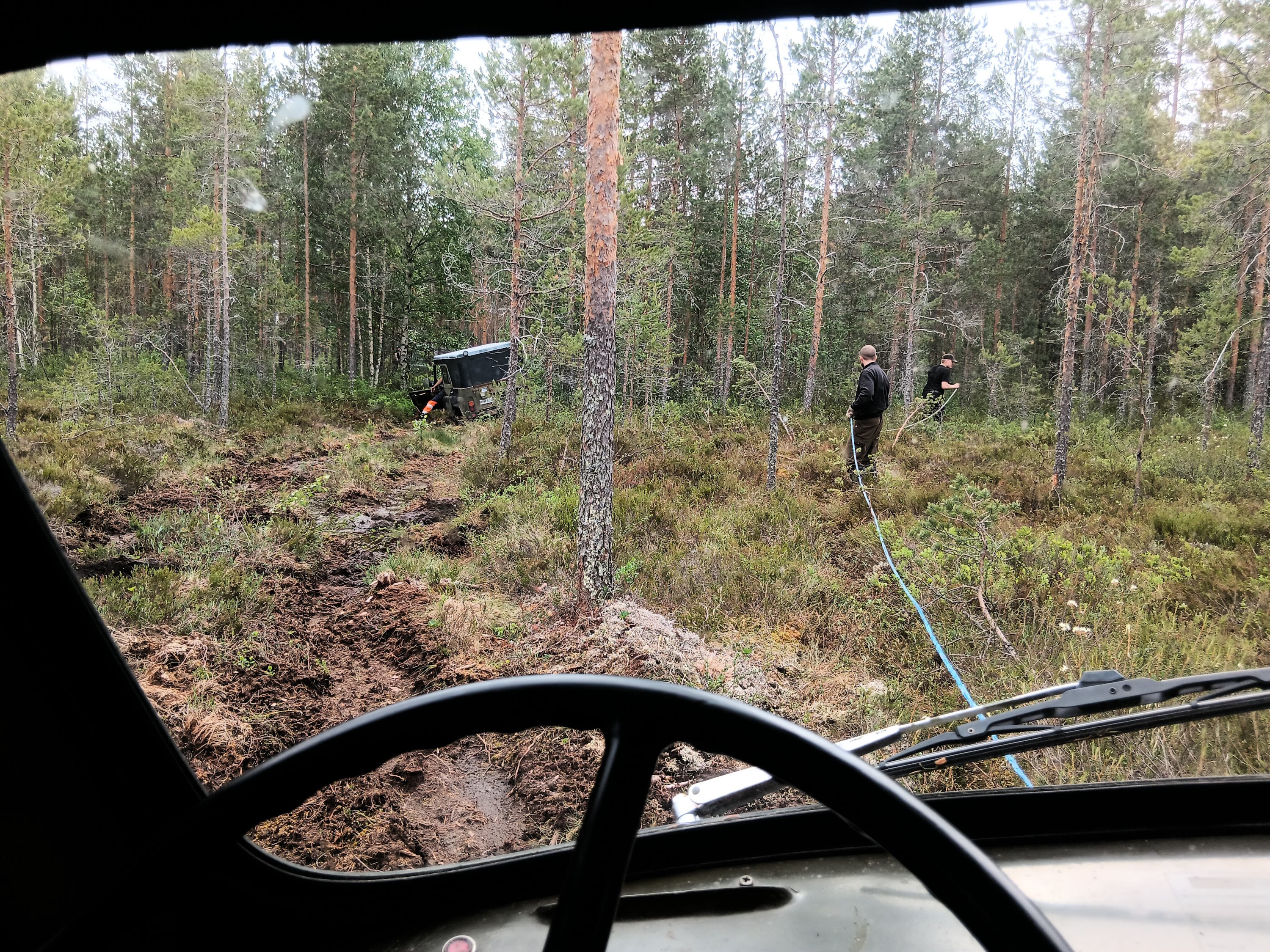

Ei helpottanut, että tänä viikonloppuna oli vanhojen armeija-autojen kokoontumiset sisältäen tietty 25km mittaisen offroad-safarin. Mitään isoja vaurioita ei omaan autoon tullut mikä on kyllä ihme kun oli melkoisen pehmeää, että vinssattiin vähän jokasuuntaan. Pahimpaan kivikkoon en mennyt letkanjohtajan suosituksesta mikä oli kyllä hyvä ratkaisu.
Vinssikin oli liian ahkerassa käytössä, kun meinasi johdot jo sulaa. Vinssi kuulemma jo kärysi mikä ei sen käyttövuosia ainakaan lisää mutta enemmän huolestutti kuumaksi päässyt amperimittari, kun ei kärsinyt mittarin lasiin edes koskea. Toivottavasti se ei ottanut hittiä ja mene sen takia joku kerta oikosulkuun.

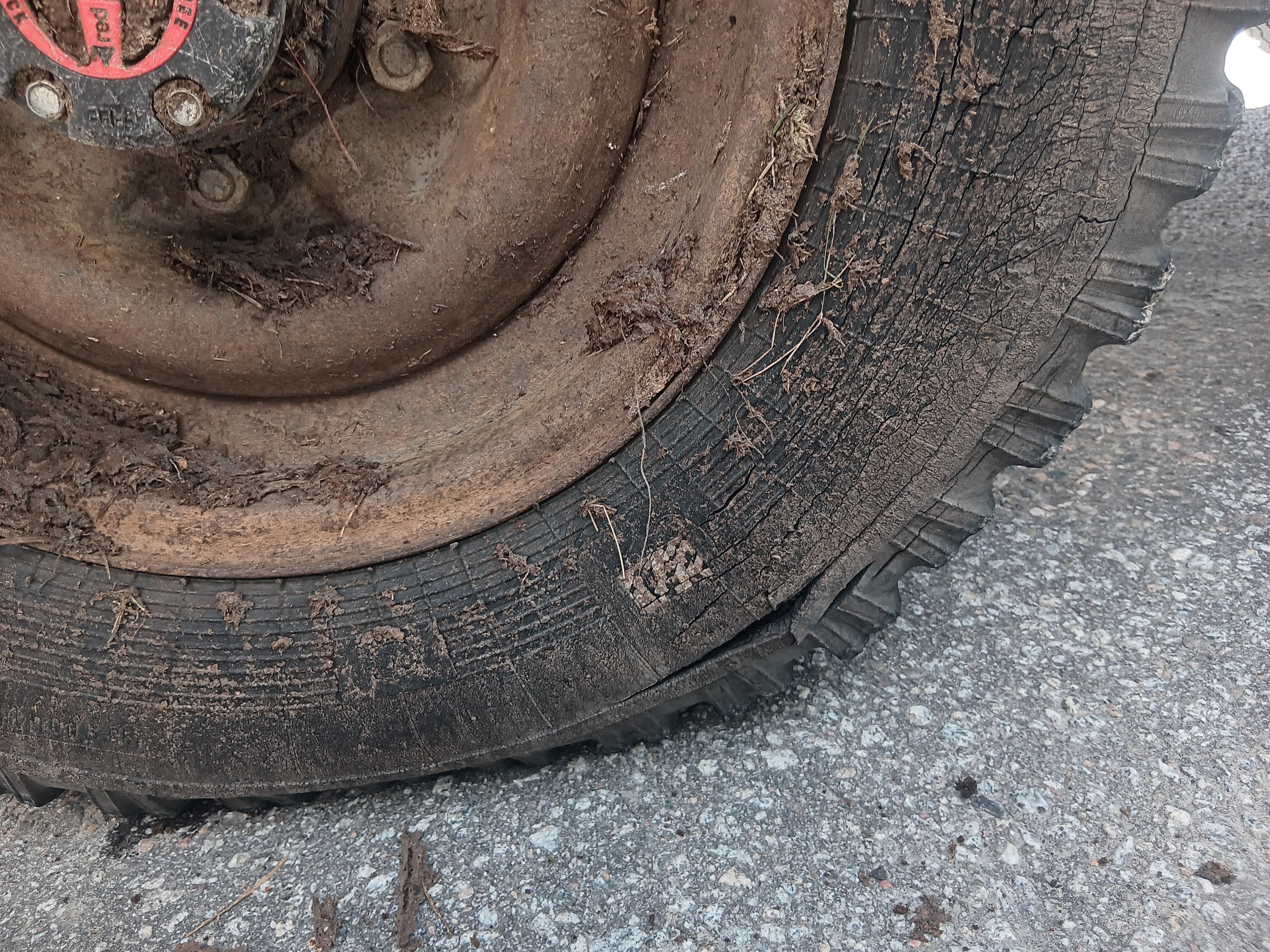

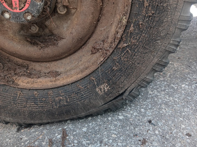

Menomatkalla huomasin että eturengas oli hieman vajaa, tuntui suhisevan venttiilistä jota näpräämällä suhina lakkasi. Kotimatkalla sitten olikin taas vajentunut ja kun pysähdyin täyttämään niin onhan tässäkin pyörässä paha halkeama, että varovasti sai ajella kotiin mutta tuntui siinä vielä ilma pysyvän. Nyt onkin sitten se tilanne että ei ole kuin pari varapyörää ja jos ne tällä tahdilla jatkaa hajoilua niin Sallan reissua ei tule kestämään.
Viestit: 10664
Renkaat kyllä jo näyttää siltä että jos pahapäinen katsastusmies, niin hylkää ne niissä olevien pintahalkeamien vuoksi. Muutama viikko sitten oli melko uudet (2010) paistetut renkaat hylätty, vaikka oli pintaa mutta katsurin mielestä pienet pintahalkeamat osoitti että eivät ole enää tieliikenne kelpoiset. Itse olen joskus ns. vuosikerta renkaita pyyhkinyt reunoista öljyllä, jolloin pintakumin elastisuus paranee vähän eikä halkeamia tule niin helposti.
