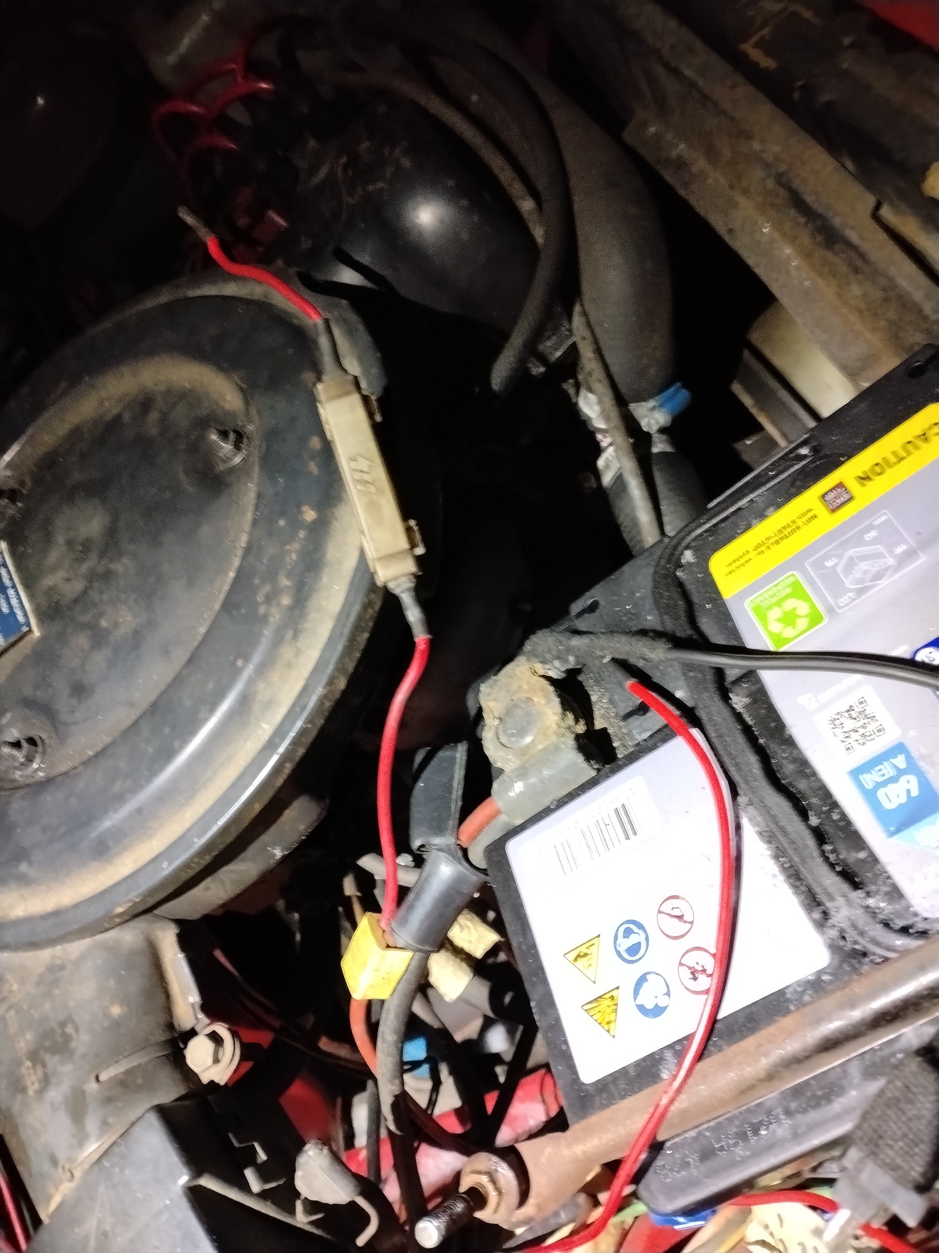

Hei arvon foorumilaiset. Tarvitsisin apua. Ostin lada 1200L vm 88.
Ladaan on ährätty saabin sähköpenkit, mankka sekä lisävalot. Onko startille normaalisti herätejohto suoraan akulta? Akulta roikkuu n. 15cm pituinen punainen johto, ja 25A sulake siinä. Johdolle ei kyllä löydy toista päätä. Naarasliitin kyseessä. Myyjä ei yllättäen osannut sanoa mikä se olisi. Autosta nimittäin hävisi sähköt kun kytkin ajovalot ja auto sammu, ei lähtenyt vetämällä käyntiin, buuas vaan. Noh, sitten vahingossa tämä kyseinen 15cm johto räppäs runkoon ja sulake napsahti johdosta ja autoon palasi sähköt sekä sen jälkeen käynnistyi hinaamalla mutta startti ei sano mitään avainta kääntäessä. Naksahtaa vain kun yrittää startata. En ole vielä tunkkaillut ja katsonut starttia sen koomin. Kylymä on pihalla kuikuilla autoa. Nyt metsästelen hallipaikkaa jossa vikaa pääsisi tutkimaan. Kiitos.

Jos se lähtee solenoidilta niin se on virtalukolta tuleva johto, ellei ole laitettu relettä väliin kuten myöhemmissä variaatioissa.
https://www.autoprospect.ru/vaz/2101-zh ... es/9-2.jpg

Kiitos vastauksesta. Tutkiskelin itsekkin tuota sähkökaaviota aiemmin ja näyttäisi että sieltä menee vain ne kaksi. Tuo johdon pätkä siis liitoksella otettu erilleen.
Tuossa johto mitä ihmettelen..

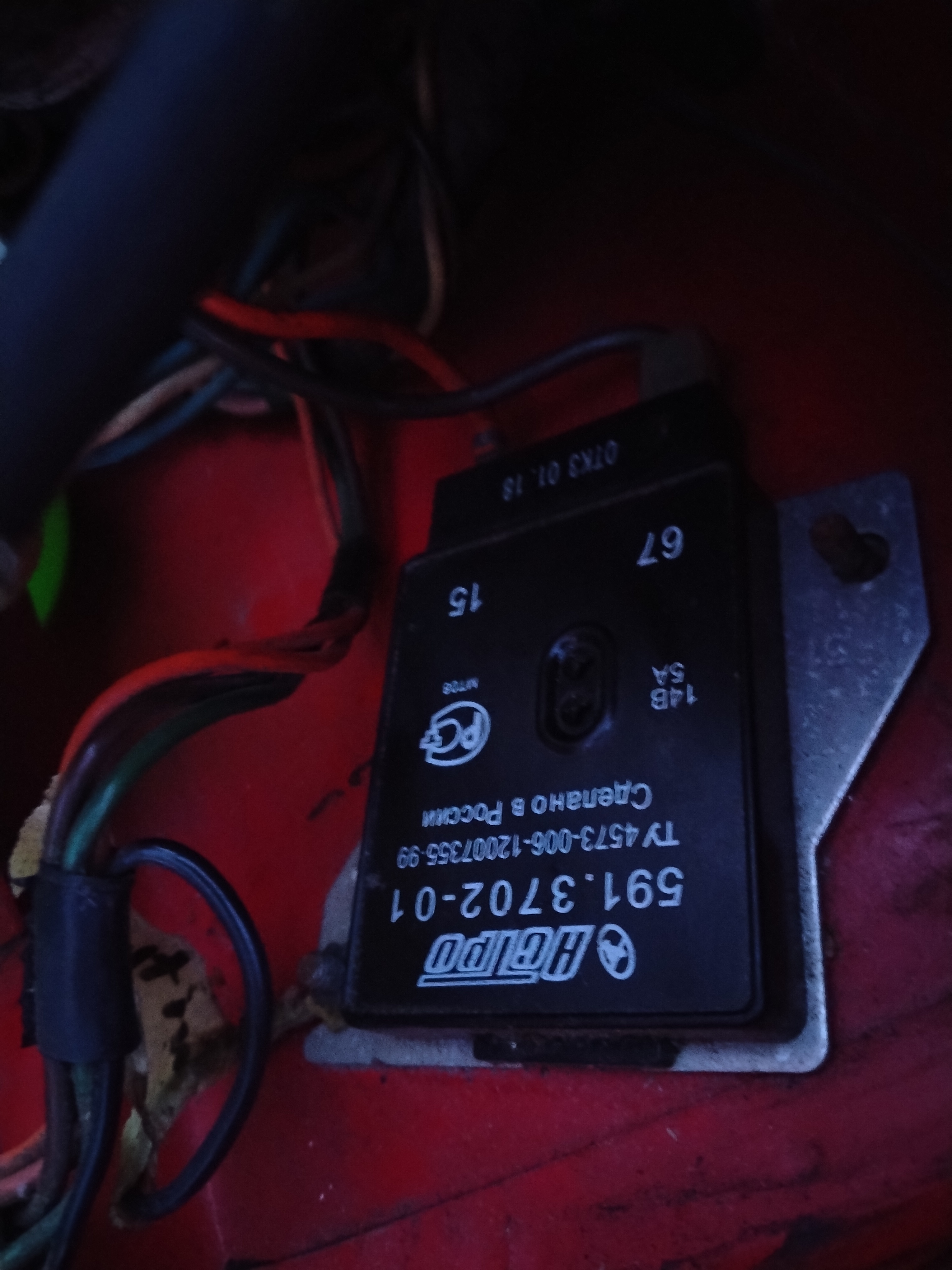

En ole vielä solenoidille katsonut, tunkit jossain naapurilla lainassa :D auto jää nyt porukoille ja täytyy jatkaa enskerralla taas kun tulee käymään. Onko se normaalia että se musta elektroninen jännitteensäädin nakuttaa tyhjäkäynnillä sitä punasen ja vihreen väliä sekunnin välein. Musta mötikkä vasemmalla konehuoneessa siis. Jollain olikin jo kuva kyseisestä mötikästä täällä foorumilla.
Toivottavasti ei niskat katkii ku katotte kuvaa, olin laiska kääntämään kuvaa enää..
