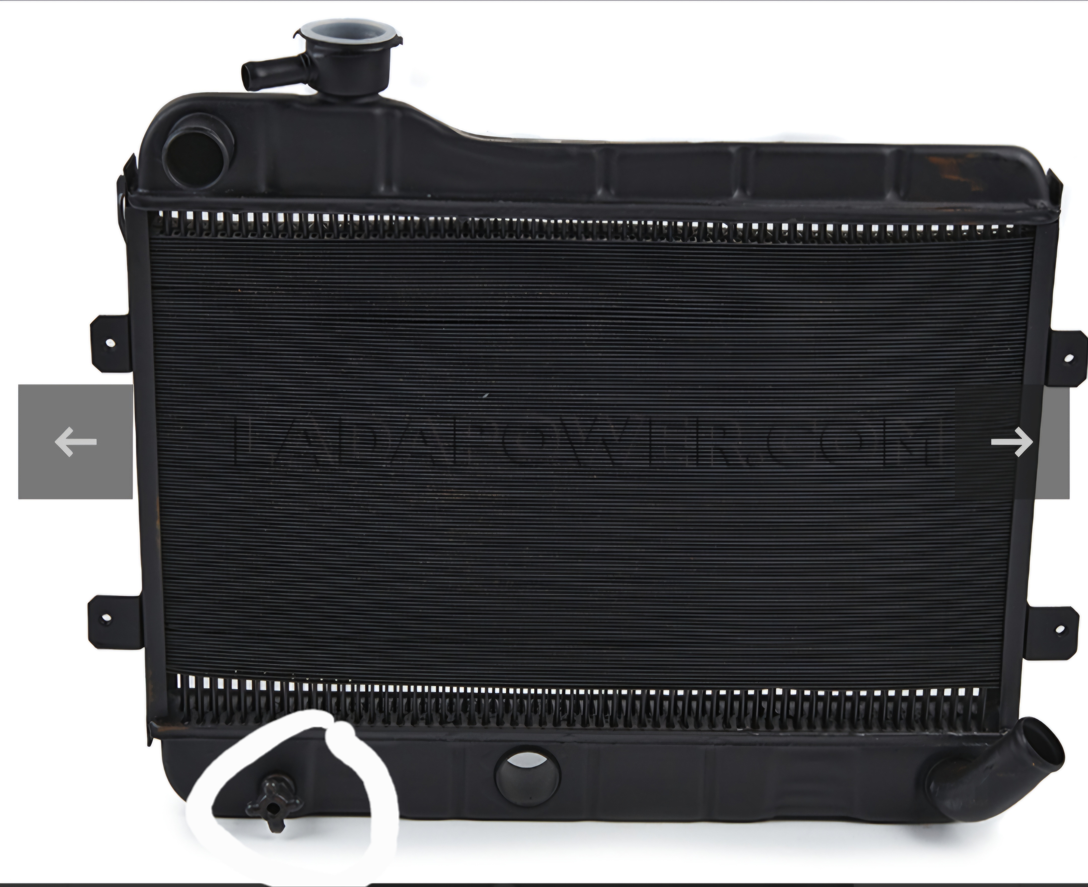

Tervehdys,
Lada 1200 L (VAZ 21013) vaihdettiin äskettäin jäähdytin. Hommasin Ladapowerilta.
Huomasin, että tiputtaa nestettä alle. Painesäiliössä on nestettä min/max väliin eli oikein.
Tiputus ei tule jäähdyttimen sisältä, vaan sen alaosassa olevasta muovipinnoitetusta mutterista (?). Kuvassa valkoisella ympyröity.
Mietin, että onkos tuo nyt sitten jäähdytinjärjestelmän nesteen poistoventtiili, joka vain olisi jäänyt löysälle? Tässä ei mitään erillistä ylivuotoventtiiliä taida olla (tuokaan tuskin on sellainen)?

Tyhjäys proppu, eli kokeile ettei ole löyhällä. Toki yksi mahdollisuus on että on saanut kolhun ja murtunut.

Joo. Näin on. Tuo oli jo uudesta kumman löysän tuntuinen, eli ei kiristynyt tiukaksi. Joko suunnittelu- tai valmistusvirhe. Laitoin nyt siihen pari kieppiä ilmastointiteippiä, ja voihan tuon propun tiivistää sika-massallakin. Sen saa pois tarvittaessa tai sitten voi yrittää etsiä paremman propun. Näitten venäläisten/ukrainalaisten nykyosien kanssa on välillä tällaista...
Näköjään on "kuluva osa", kun saa varaosina noita muoviproppuja. Sinänsä useimmissa jäähdyttimissä ei ole tyhjennysproppua, joten tuon voi kyllä laittaa pysyvästikin kiinni.

Nappiksessahan tuossa on alunperin vain pultti kupariprikalla. Taisi olla 6mm jos oikein muistan. Tuo uuden mallin proppu taitaa olla sama kuin samara/110 sarjalaisissa.
