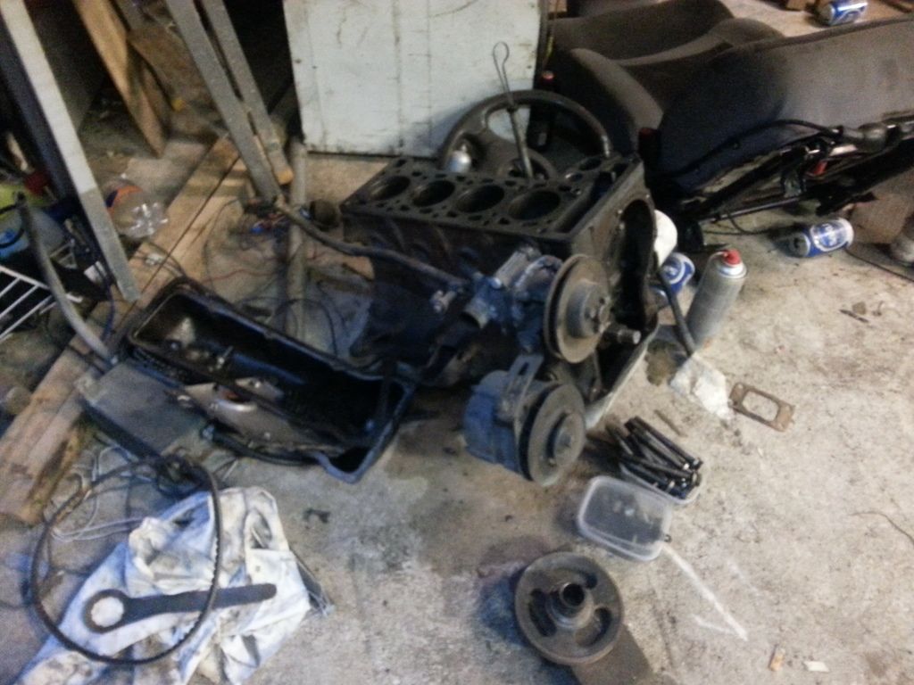

Uudeksi moottoriksi rakennellaan turboladan kansipahvivikainen 1,5l takavedonkone johon tulee ruisku ja suorasytytys samarasta. Imusarja on uudemman nivan nelipisteinen ja 170cc suuttimilla. Aihio moottorista purin jo kannen pois ja sieltähän oli nelospytyn liekkirengas pullahtanut vesitilaan niinkuin epäilinkin. 1bar ahtopaineella irtosi jakajasta kellon ohjaus ja kone pääsi naulaamaan.
Samaan sylinteriin oli tietysti päässyt vettä ja parin vuoden jouten olon aikana venttiilit oli hiukan ottaneet ruskeeta joten ne täytyy ainakin läpätä. Aion ruiskun kanssa käyttää tätä kaasari kantta jotenka imukanaviin on tehtävä lovet suuttimille. Samalla pyöri mielessä ajatus että jos tämän käyttäisi jollain kansisepällä siistittävänä ja samalla huollossa.

Aukaistu moottori: http://i288.photobucket.com/albums/ll16 ... ito2ej.jpg

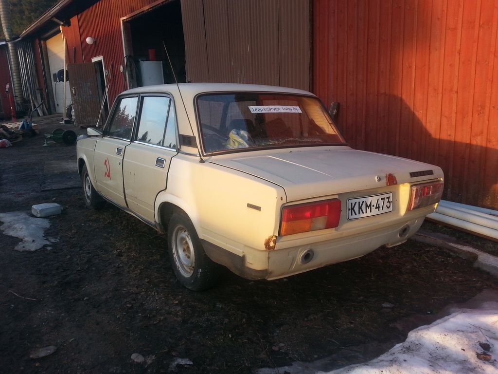

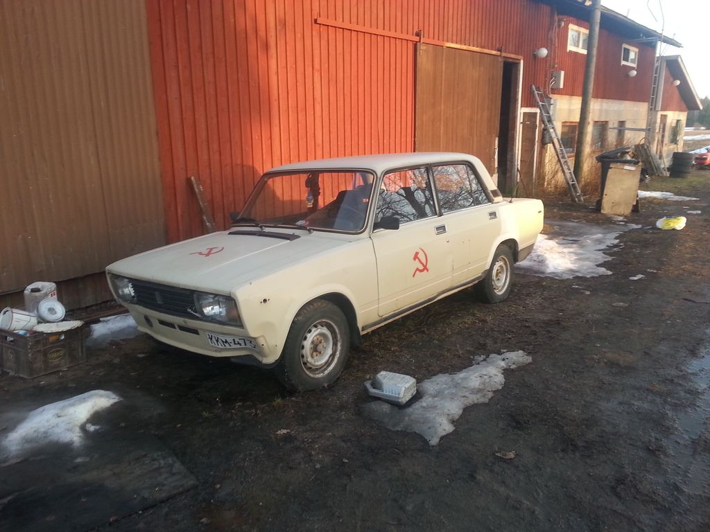

Ja itse kohde: http://i288.photobucket.com/albums/ll16 ... 9mgbho.jpg
http://i288.photobucket.com/albums/ll16 ... zdg4zp.jpg
