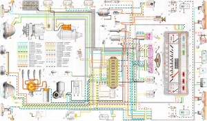

Noissa on muutamissa sulakkeiden välissä sellaisia ns. hyppylankoja joista saadaan virransyöttö haarautettua eri sulakkeille. Josko tää kuva vähän selkeyttäisi.Uitukki kirjoitti:Nyt on pakko nolona tietämättömänä kysyä mikä ovat nuo Jaakkiman mainitsemat hyppylangat?
Sulakkeet 3-4, 5-6, 7-8 ja 9-10 on yhdistetty virransyöttö.
