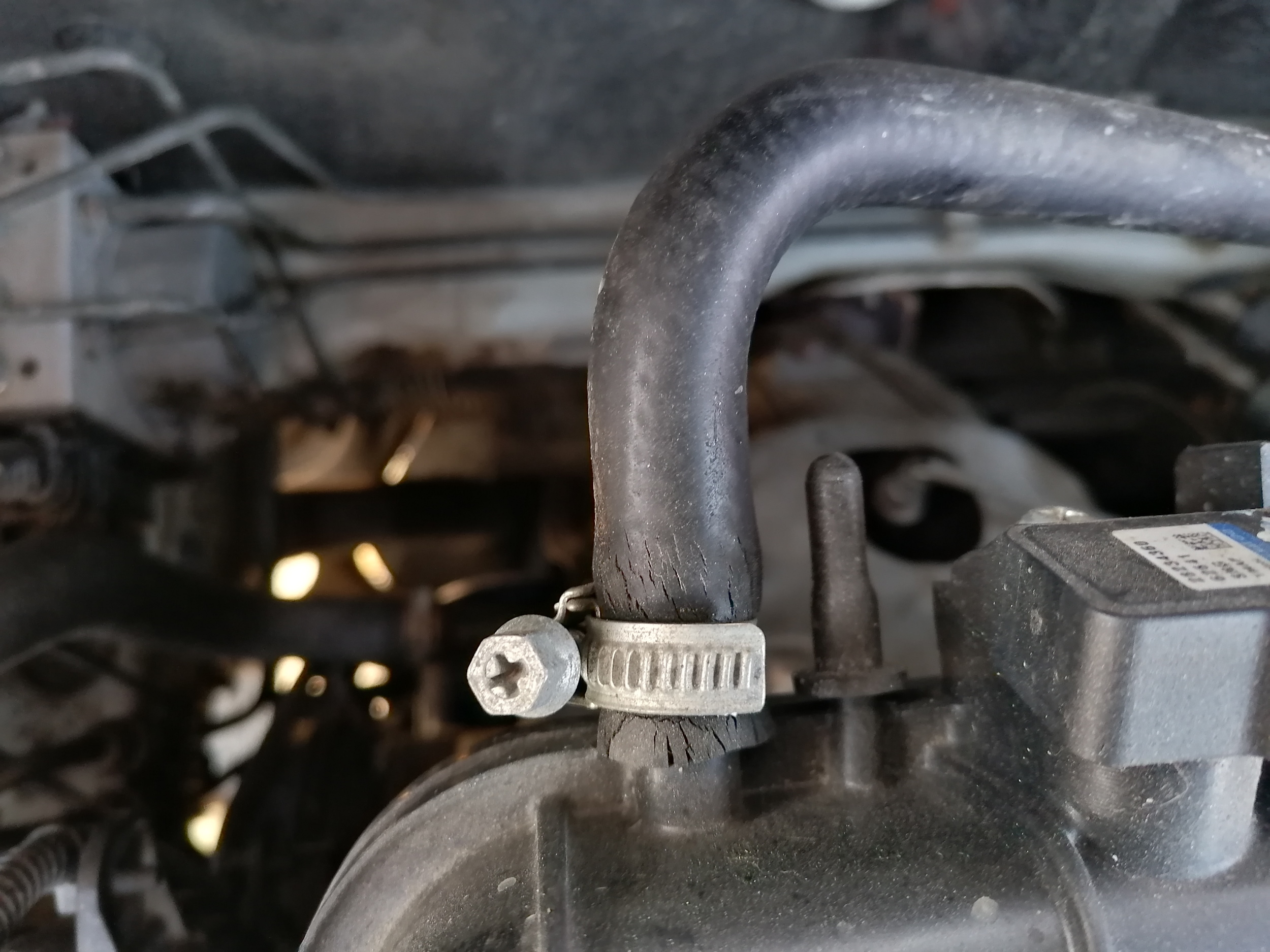

Nyt kun mietin niin ylävesiletkussa taitaa ollakin pieni nirhauma. Pitääpä tutkia mikä sen aiheuttaa.

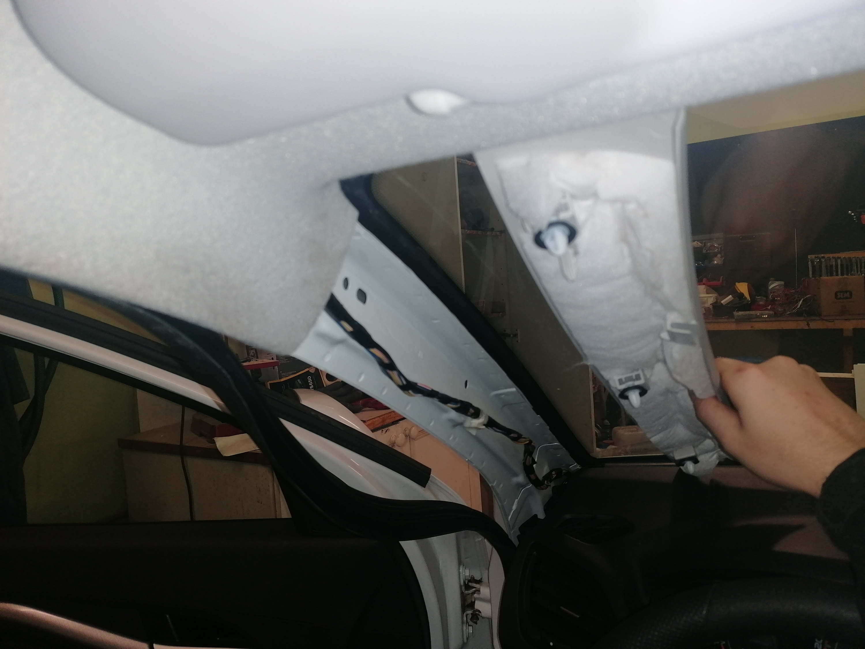

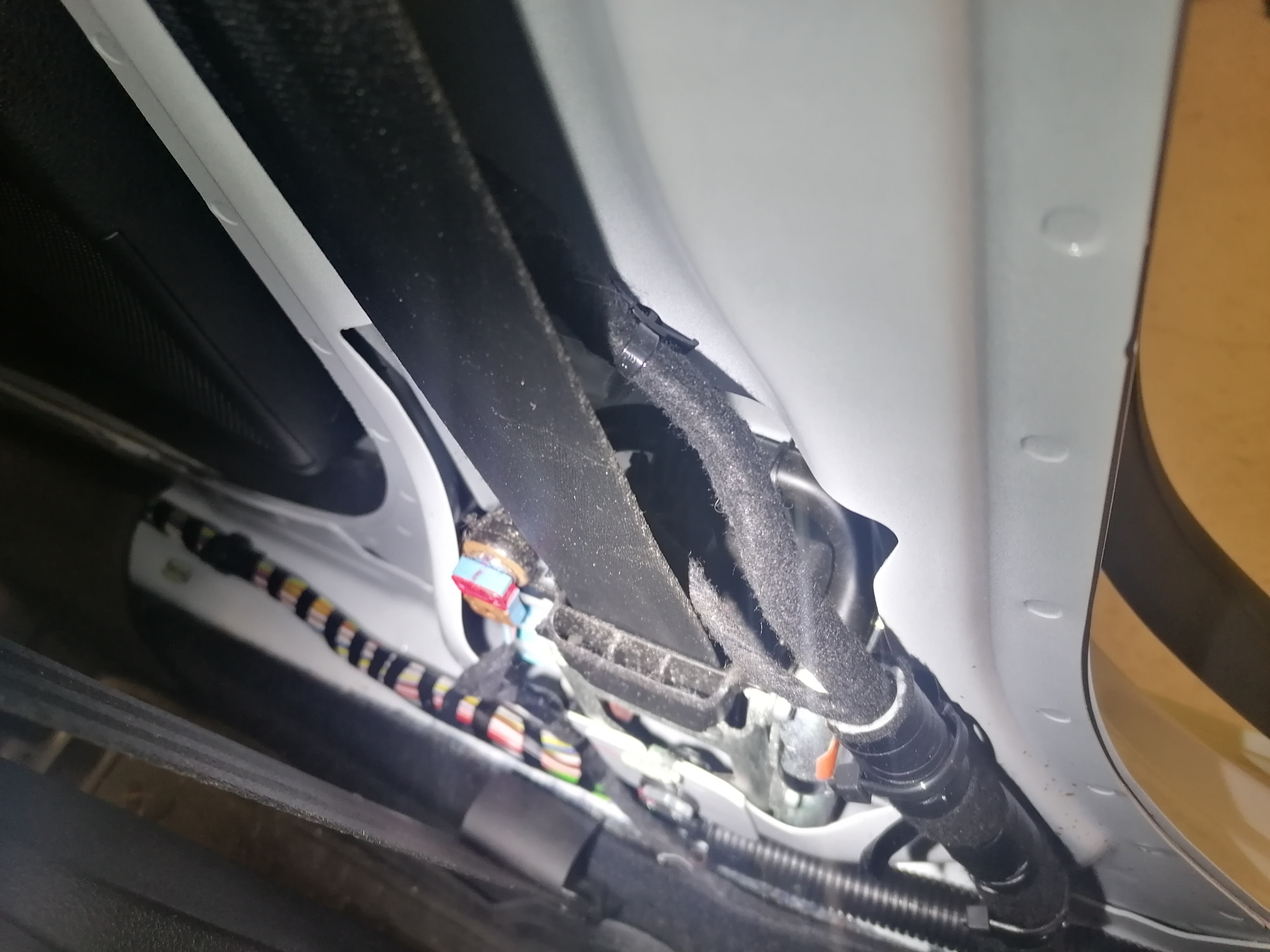

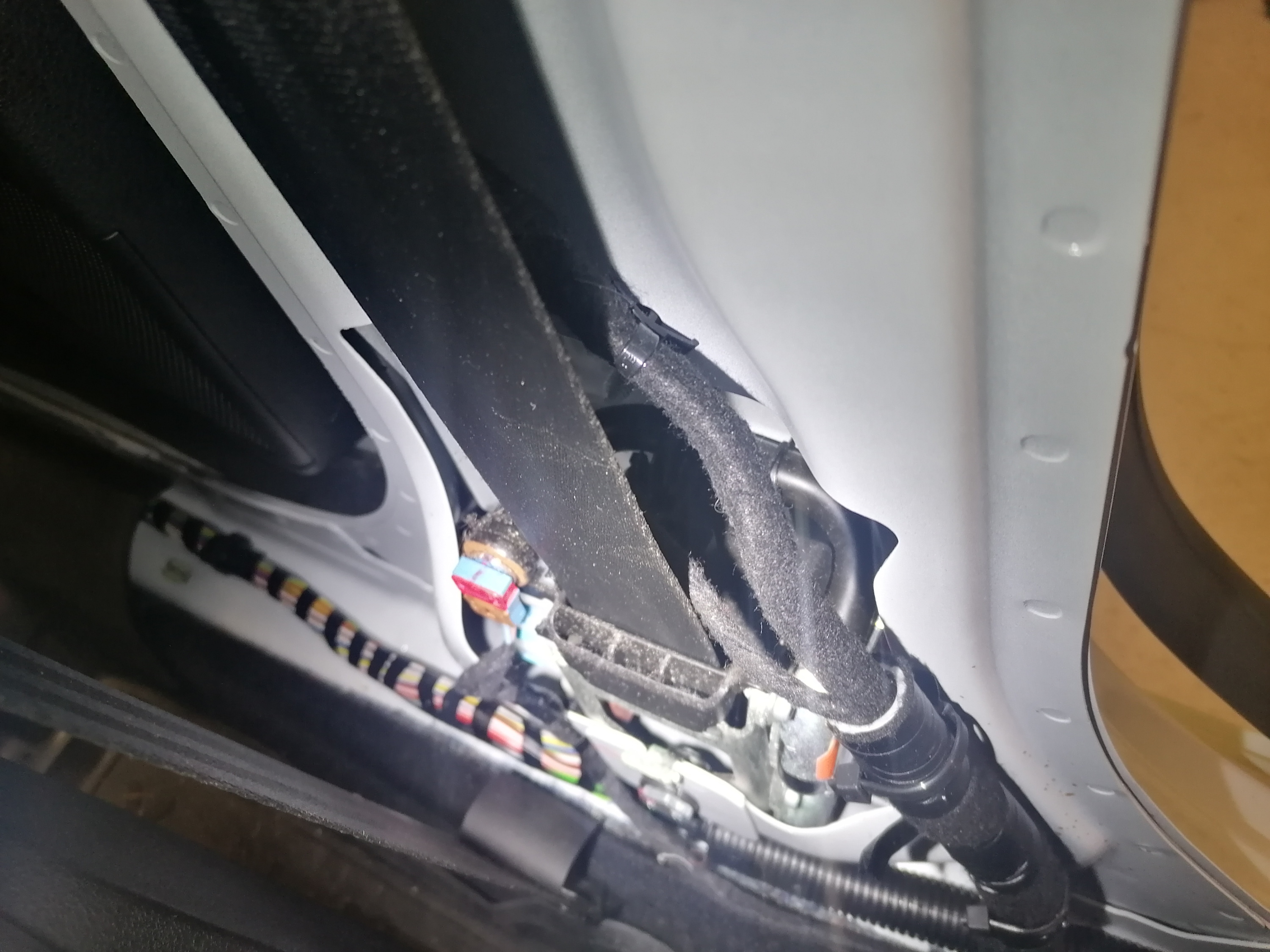

Theibio oli netistä bongannut, että kuljettajan turvavyö hankaa vyön kelalle meneviin johtoihin.
https://xn--80aal0a.xn--80asehdb/auto-n ... vesta.html
Ihan selkeä huolimattomuusmoka suunnittelussa taikka linjastolla, vähän erilailla kun olisi tehtaalla pujottanut johdon niin ongelmaa ei olisi.
Tuttuun tyyliin Youtubesta löytyi vielä tähän liittyen videokin eli ei tarvinnut itse alkaa arpomaan miten lähtee pilarin ympäriltä muovit irti.
https://www.youtube.com/watch?v=eLL3ghcMPhc
Pilarin muovi oli tietty kaikkein alimmaisena, joten hieman joutui kynnyksessä olevia muovejakin raottamaan että sai muovin irti ja kelan näkyviin.
Onneksi muovilaatu tältä osin oli kehittynyt parempaan suuntaan ja kesti taivuttaa aika reilustikin.

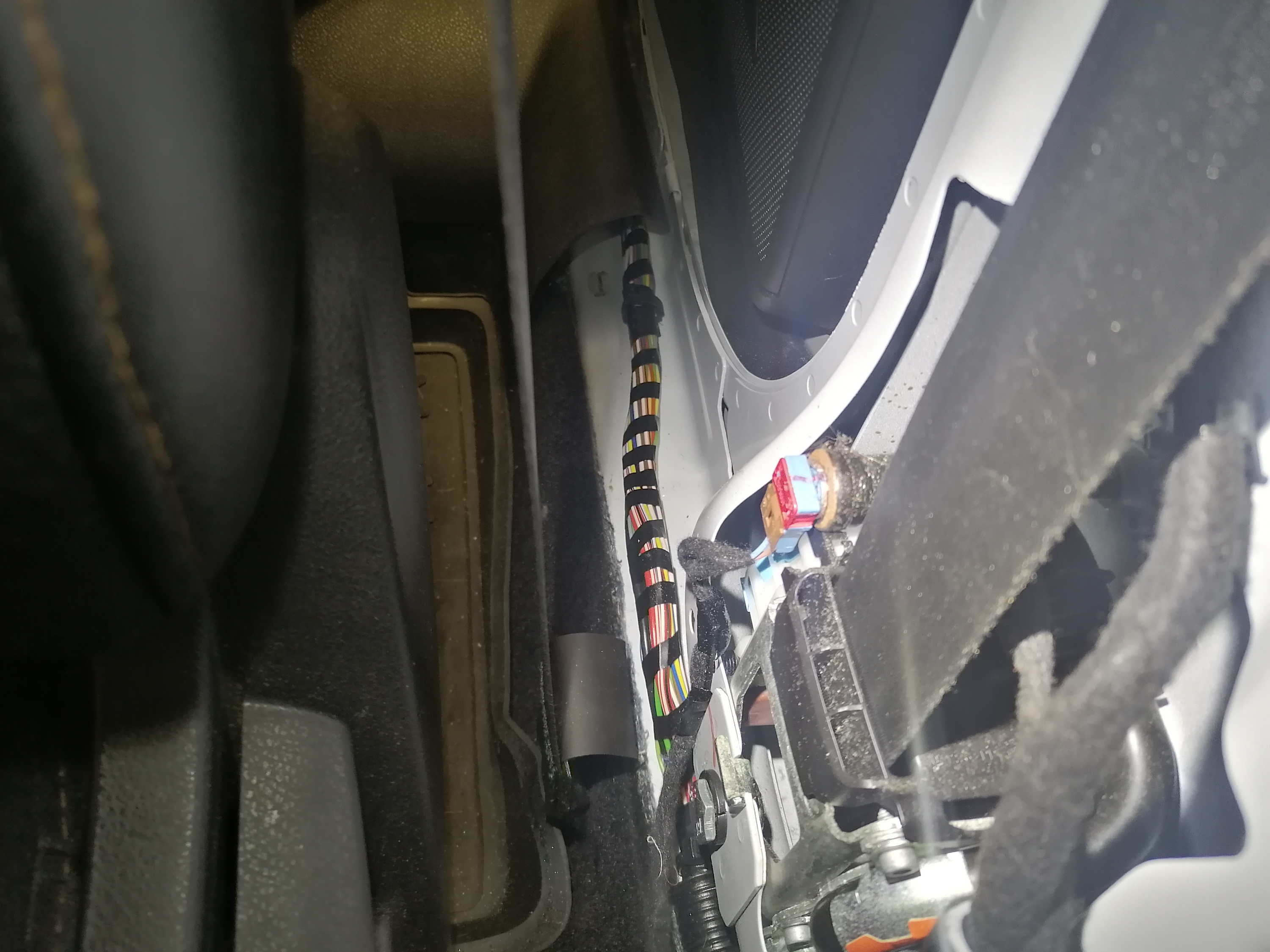

Itsellä mittarilukema 46tkm ja ei näkynyt johdossa hankausjälkiä mutta tosi lähellä se johtonippu kulkee eli ajanmyötä hyvinkin mahdollista että puhki kuluu. Netissä mainittiin fiksaamaan pelkästään kuljettajanpuoli mutta luulisi saman ongelman olevan apukuskinkin puolella. En alkanut sinne kurkkimaan vaan pitänee googletella vähän lisää, että eikö tosiaan missään käsketä fiksaamaan siltä puolelta.
Edit:Mainittiinhan tuolla Theibion linkissä, että apparin puolella hankaamista ei ole havaittu.
Lähellä se johto menee
Nyt ei osu enää
Nyt ei osu enää

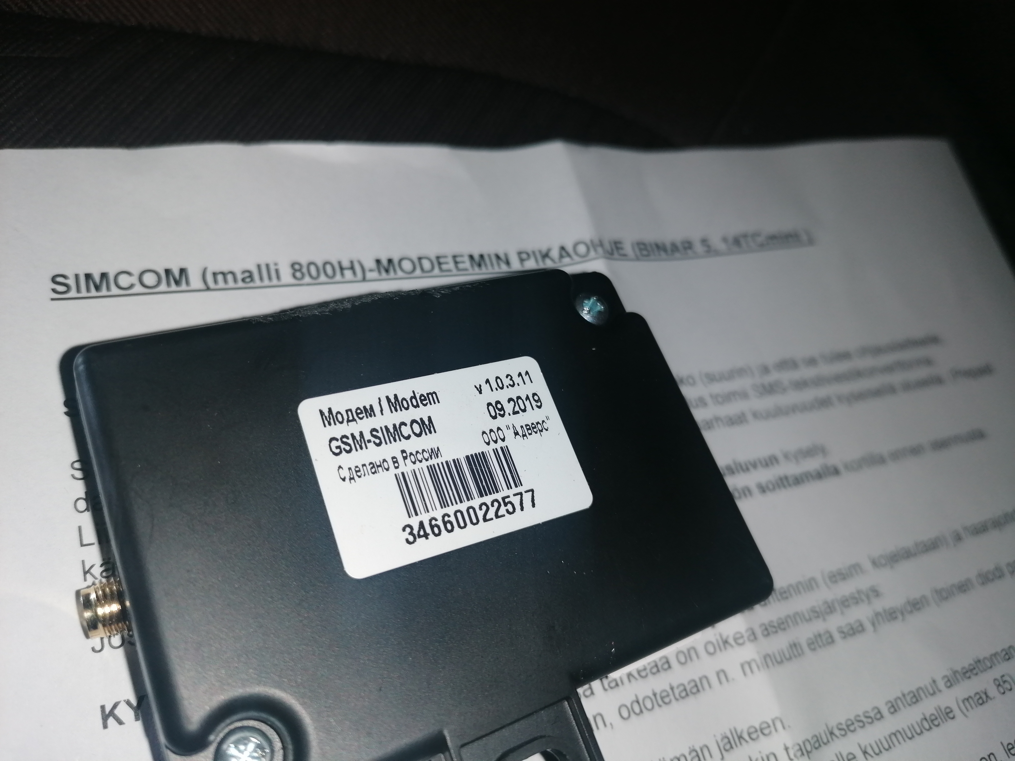

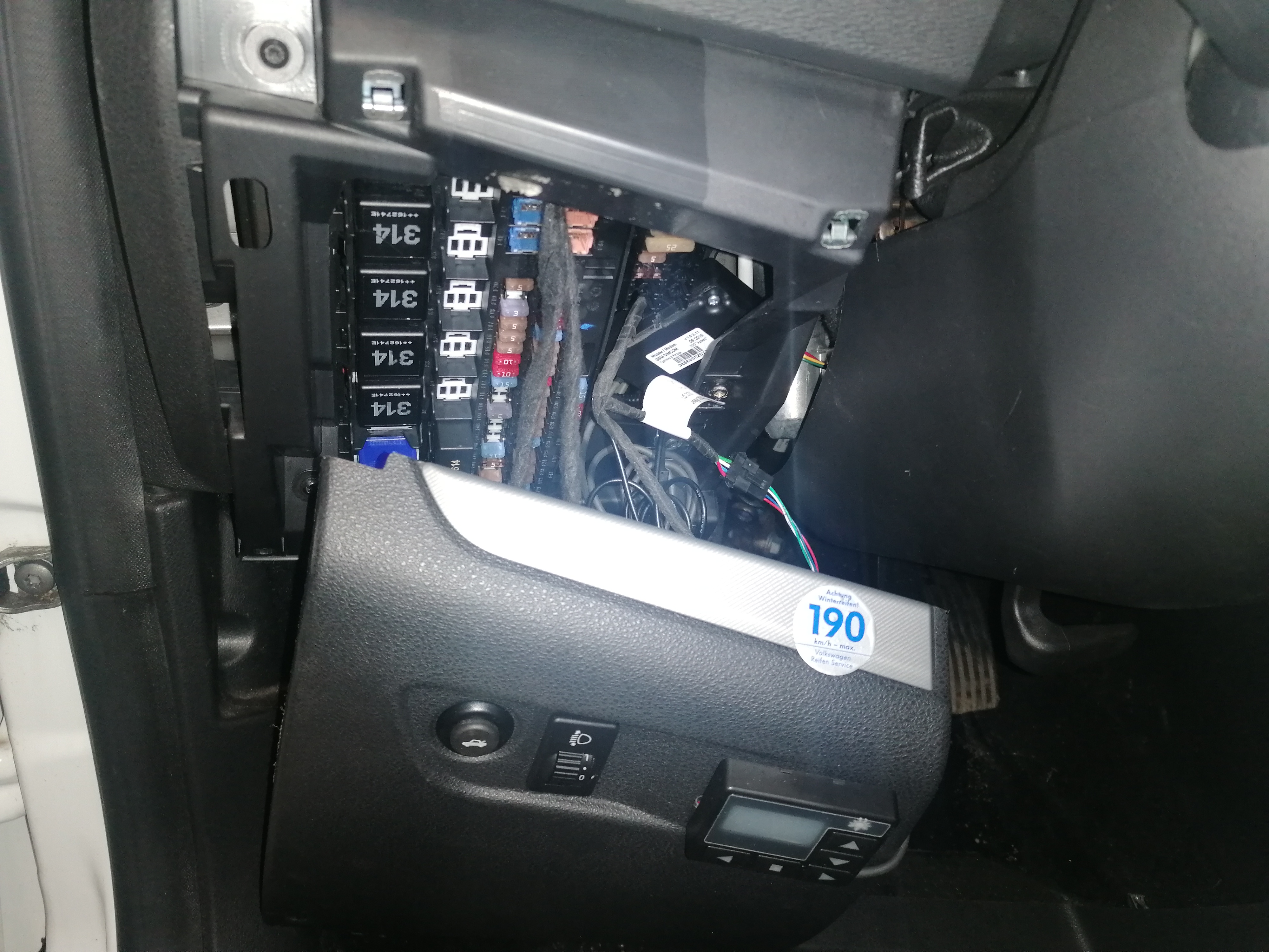

Kun kerta olin päässyt muovien irroittelussa vauhtiin niin asensin vielä Binarin lämppäriin gsm-mokkulan. A-pilarin muovi piti irrottaa, että sai kojelautaan liimattavan antennin johdon vietyä piilossa mokkulaan. GSM-mokkulalle löytyi paikka sulakerasian ja rattipylvään vierestä. Binarin käyttöpaneelihan on minulla siinä sulakerasian kannessa kiinni, että nyt on kaikki siinä lähekkäin. Ainut vaan, että johtoa on pirusti liikaa ja aika kerän saa tehdä että ei liiat tursuile luukun välistä näkyviin. Jo auton ostovaiheessa oli yksi sulakerasian kannen klipsu poikki ja tässä aiemmin sitä avatessa rikkoutui toinenkin, Vielä pysyy kuitenkin ihan yhtä tukevasti kiinni, sen verran on muita kiinnikkeitä vielä jäljellä. Tyhmästi noin neljä sellaista rikkoutumisherkkää klipsua mutta niiden lisäksi vielä kaksi sellaista muovinastaa mitä voi aina uusia jos rikkoutuu. Ihan hyvin voisi kaikki olla niitä muovinastoja.
Binariin liittyvää ei sitten enää olekkaan kuin sisäpuhaltimen kytkeminen ja sitten pitäisi selvitellä miksi aina välillä tulee 78 vikakoodi mikä viittaa johonkin bensalinjaston tiiveysongelmaan.

Onko sinulla ohjeet tuophon sisäpuhallin kytkentään vai pitääkö itse soveltaa? Oletko jo tutkinut onko perus etuvastuksella vai elektroninen jänniteohjattu säädin?
Viestit: 2108
Mää sysäsin tän asennuksen yhelle tutulle, niin en kauheesti ole itse perillä. Ja sekään ei ole nyt asiaan perehtynyt paitsi nyt kun mainitsin että puhallin vaan enää puuttuu. Ja kyllä maahantuojaltakin jotain lisäohjetta pitäisi saada kunhan vain kysyy.
Ite sen verran googletellu, että tämmöisen sivun löysin, missä näkyy kuvaa puhaltimen johdoista ja jostain ohjainboksista.
https://xn--80aal0a.xn--80asehdb/review ... tzyvy.html

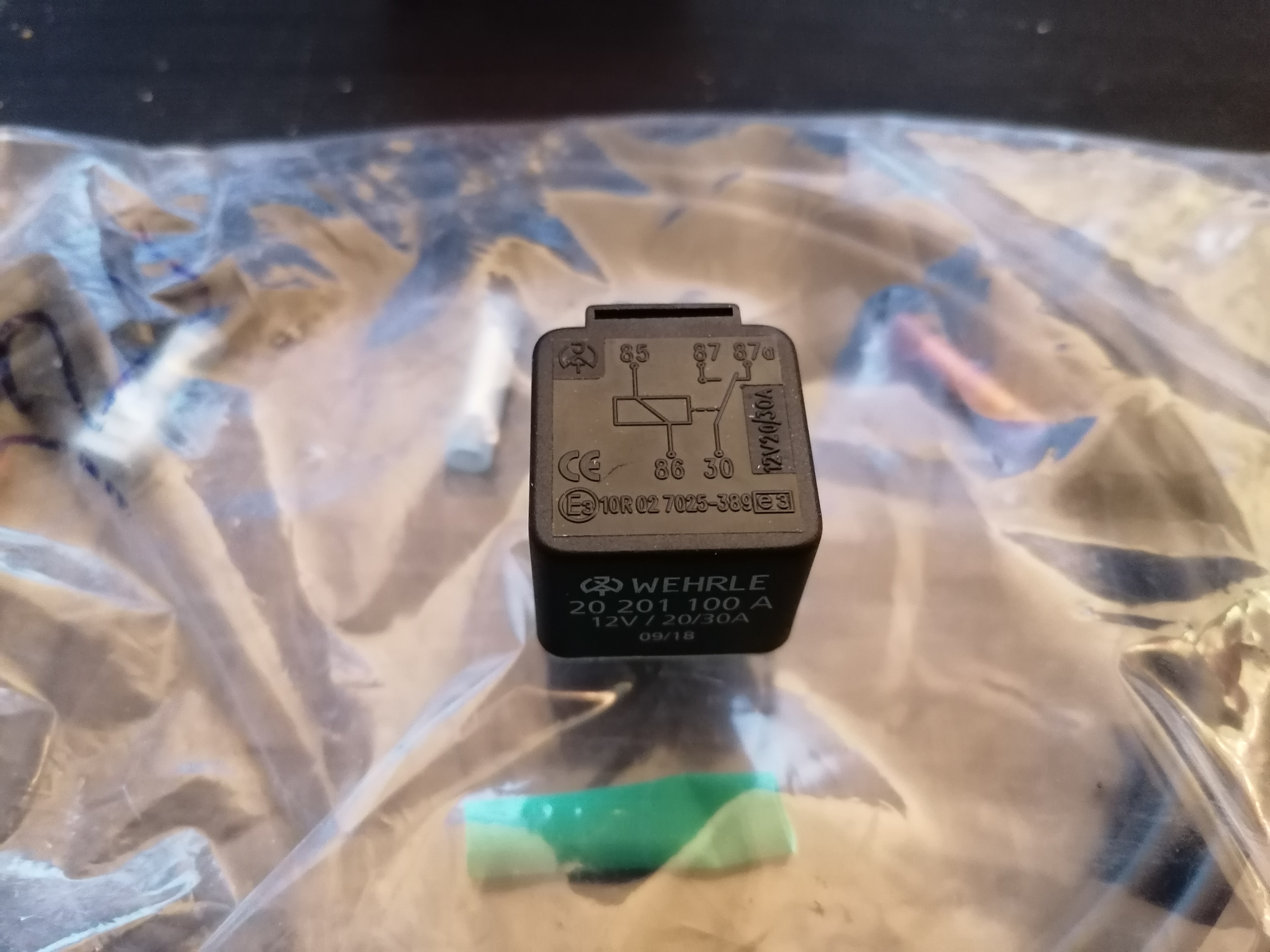

Tämmöinen rele tuli paketin mukana. En tiedä onko annettu vaan kaupantekijäisiksi millä voi yrittää vai onko ollut jotain tietoa, että tämä kytkemällä toimisi.

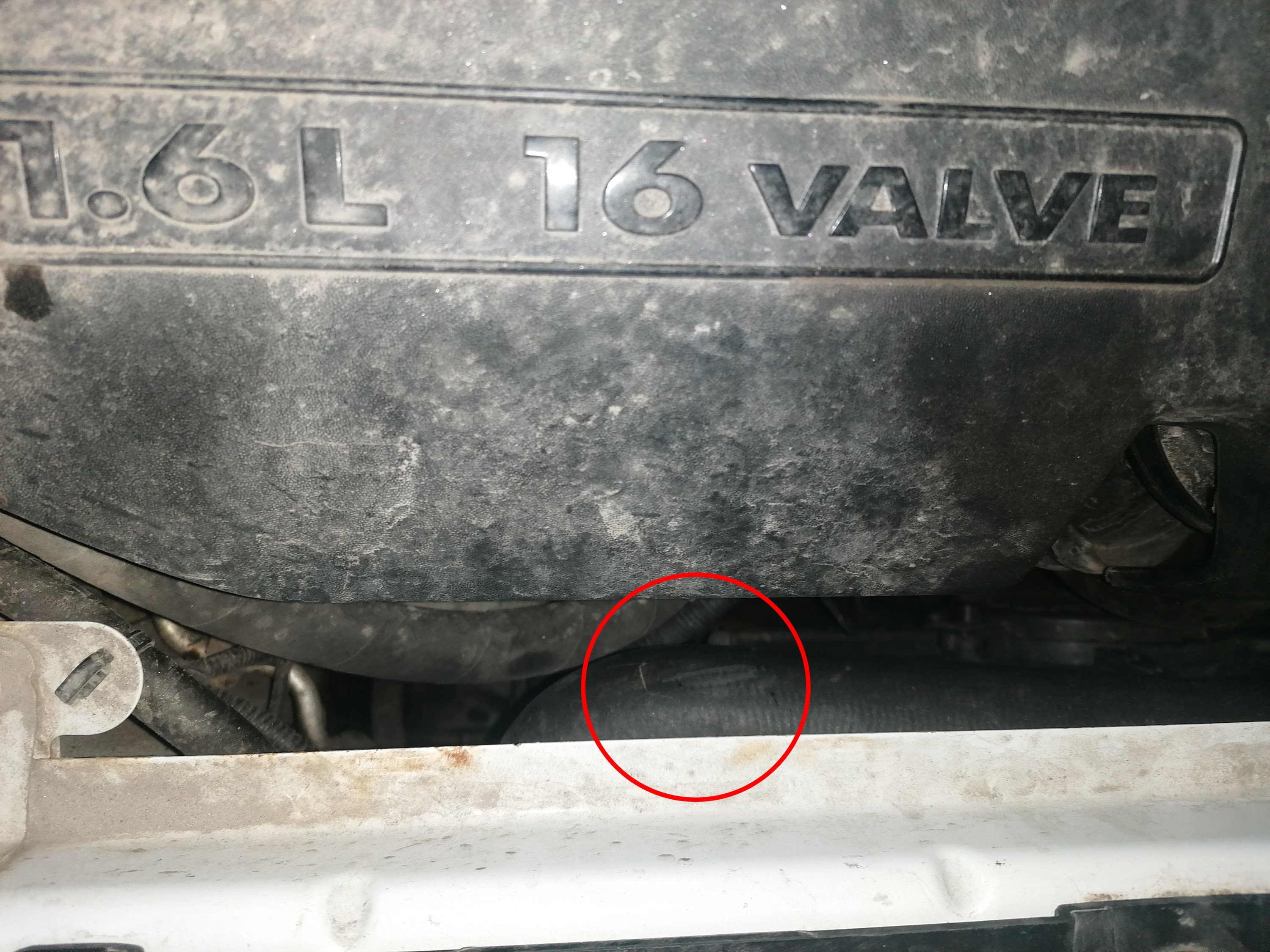

Samalla hieman vilkaisin että onko konehuoneessa niitä letkujen hankautumisongelmia, mutta ulkomuistista katsellessa saattoi ne jäädä huomaamatta.
Moottorin päällä kun on se suojus, joka jollain oli hangannut siihen etureunan letkuun, niin siinä ei minulla ollut edes pölyt lähteneet vaikka lähellähän se letku siinä menee, mutta en vielä alkanut suojusta loveamaam.
Ylävesiletku missä olevasta nirhaumasta mainitsinkin on niin kaukana moottorin suojuksesta että melkoisesti pitää moottorin kannakkeistaan heilua, jotta se jäljen olisi aiheuttanut. Mallasin myös suojus huonosti paikallaan, eikä oikein silloinkaan ylettänyt osumaan letkuun. En kyllä keksi mikä moisen jäljen olisi tehnyt.. Muistaakseni Binaria asentaessa sen jo huomasin. Samoin samassa letkussa on mutkakohdassa pieni kuoppa ulkokurvin puolella.

Tuo on perus vaihtorele, sillähän voisi antaa sähköt paneelille kun lämmitin on päällä, toki silloin pitäisi muistaa aina kääntää pauhallin ykköselle ja tuulilasiin suuntaus kun auton pysäköi (ja lämmitintä meinaa käyttää).
Eli katso mikä on plus johto paneelille ja siihen tuo rele pbinarin ohjaamana.
