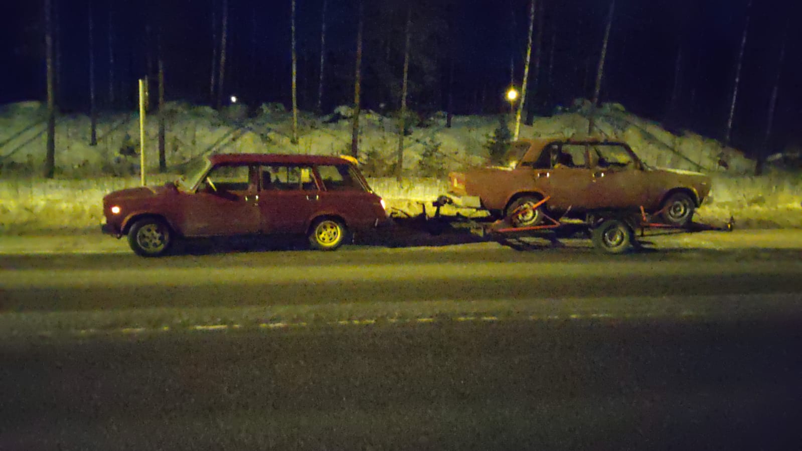

Kävipä nyt sitten niin, että 14.1 hakiessani uutta uljasta 1500SL-menopeliäni Liperistä sattui ensimmäinen tielle jäänti. Menomatka sujui ongelmitta, mutta paluumatkalla huomasin jossain Suonenjoen paikkeilla valtatiellä 9 kello 23, että latausmittari näyttää 12 volttia ollen vihreän ja valkoisen rajalla. Latausvalo ei syttynyt. Havaittuani asian sammutin radion ja muut tarpeettomat laitteet sekä siirryin sähkönsäästöajoon. Pääsin Hankasalmen Jari-Pekkaan, jossa ei harmi kyllä ollut akkuja myynnissä. Jossain huoltoasemilla on ainakin joskus ollut akkuja. Lähdettyäni siitä kohti Jyväskylää alkoi latausmittarin viisari laskea uhkaavasti kohti punaista. Seuraava auki oleva liikenneasema olisi ollut Vaajakosken ABC. Pääsin muutaman kilometrin päähän ABC:stä, kun ensin hiipui valojen merkkivalo ja sen jälkeen Lada nykäisi ja silloin meno loppui. Onnistuin melkein rullaamaan bussipysäkille, mutta koska perässä oli traileri ja Lada sen päällä ja liukastakin oli, menin pari metriä pitkäksi, mutta kuitenkin tien reunaan eikä keskelle. Otin 1500SL:stä akun, mutta siitä ei hyötyä ollut kuin se, että saatoin käyttää hätävilkkuja. Matkaa perille olisi ollut vielä 200 km. Onneksi minulla on kaskovakuutus, joten soitin 24h-akkupalveluun ja tilasin sieltä kameraadin tuomaan uutta akkua. Odottelin reilun tunnin, kun hinausauto saapui ja ostin hetimmiten kaksi täyttä akkua, 60 ja 70 ampeeritunnin akut. Asensimme tuon 60 Ah akun ja matka jatkui sähkönsäästölinjalla. Aloin ajaa määrätietoisesti kohti Tamperetta pysähtymättä enää mihinkään. Tein kaikki mahdolliset temput sähkön säästämiseksi, ja vihdoin viimein Tampereen moottoritie avautui. Siinä vaiheessa latausmittari oli valkoisen ja punaisen rajamailla. Vein trailerin Ladoineen sinne minne se kuului ja pääsin lopulta Hervantaan. Viimeisten liikennevalojen kohdalla jännite akussa oli enää pari milliä punaisen alueen alalaidasta, samoilla tonteilla kuin silloin kun jäin Vaajakoskella tien varteen. Viimeisillä voimillaan Lada jaksoi parkkiruutuun asti. Silloin kello oli 5.25 aamulla. Täydellä 60 AH akulla pystyi siis ajamaan yksipisteruiskuladalla 200 km. Tämä on hyvä tieto tulevaisuutta ajatellen.

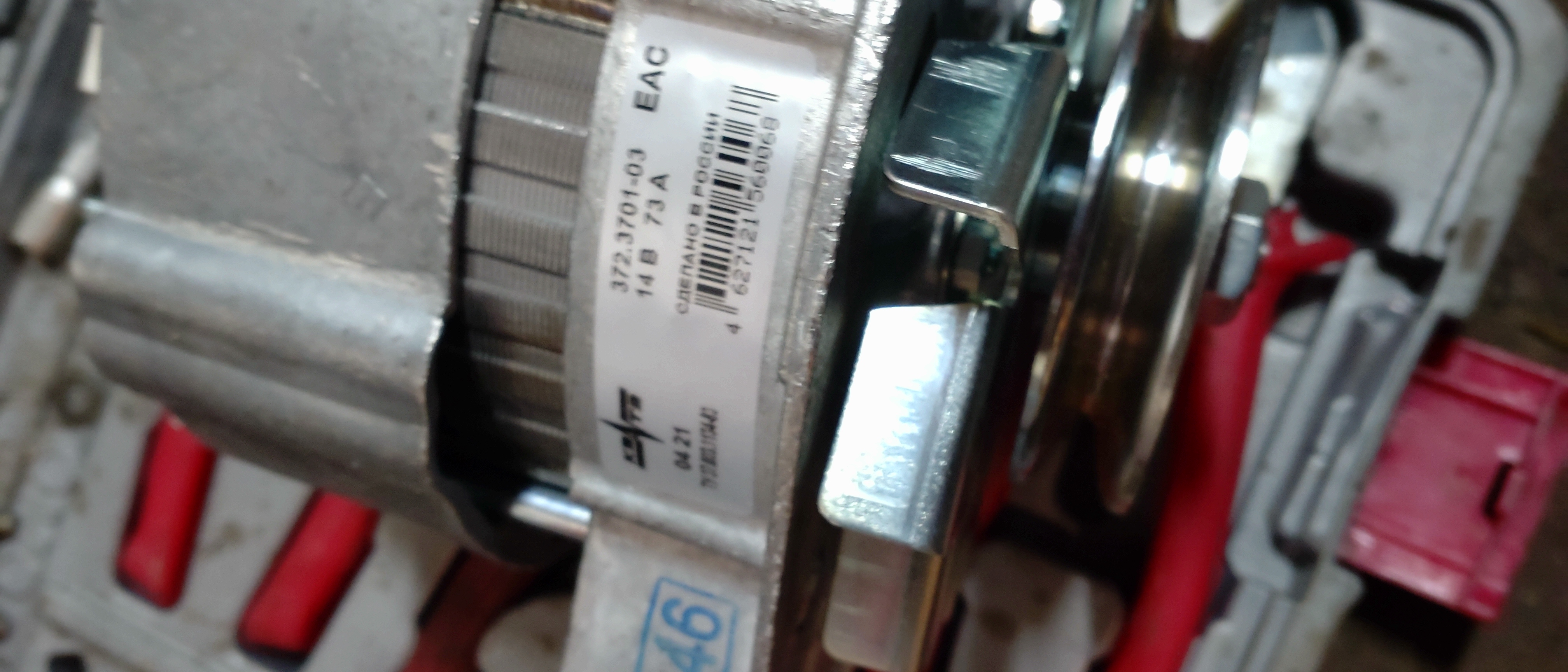

Seuraavana päivänä irrotin laturin ja se paljastui täysin loppuun ajetuksi. Kollektorin ylempi rengas on melkein kadonnut ja roottorissa on parin millin syvyinen ura kollektorin kohdalla. Täytyy siis hommata uusi laturi. Onneksi kaverilla oli riittävän toimiva laturi, jonka asensin nyt siirtymäajaksi. Uudeksi laturiksi aattelin laittaa tehokkaamman kuin vanhan.

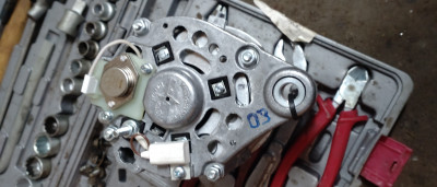

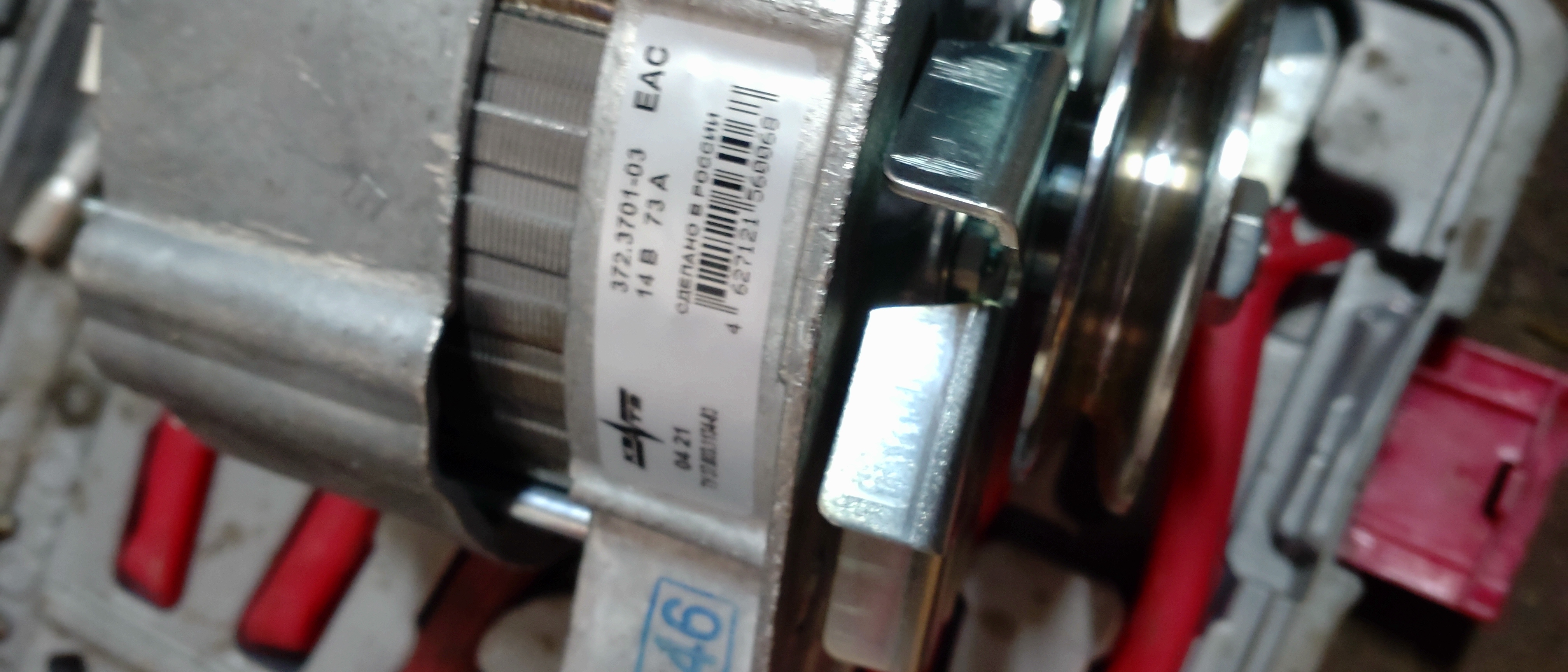

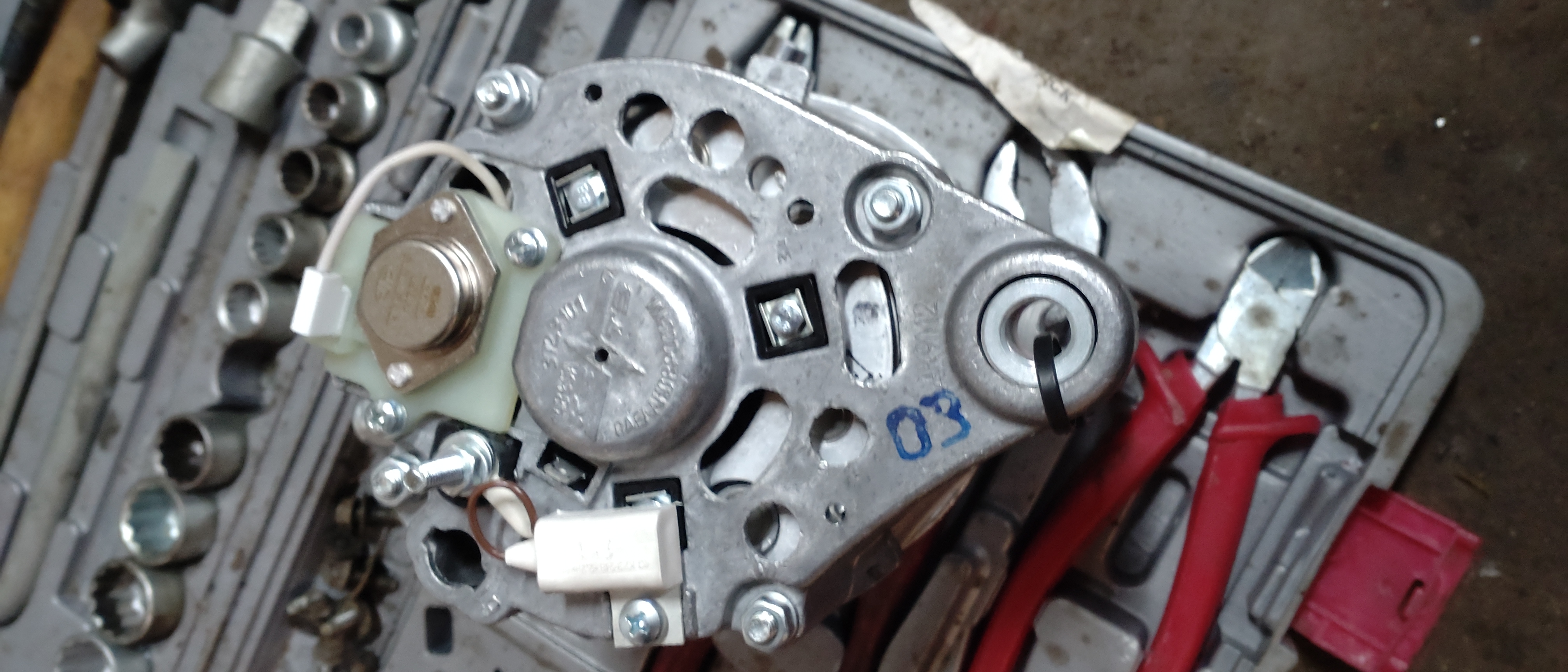

Nyt on laturiongelma korjattu. Hommasin täysin uuden 73-ampeerisen laturin, jonka asensin tänään ja nyt lataus toimii moitteitta. Taas mennään...

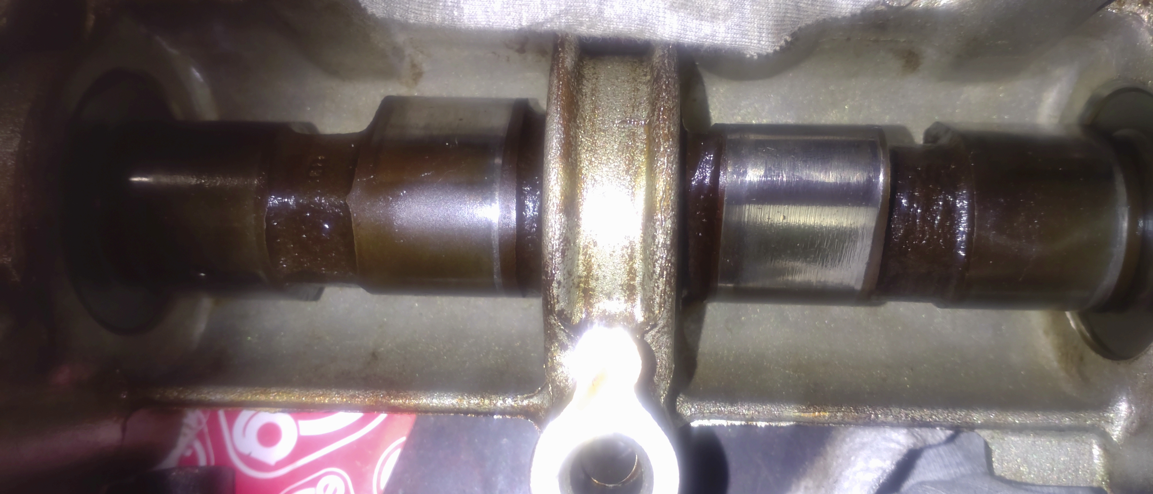

Siispä otin eilen Ladan työn alle. Venttiilikopan irrotuksen jälkeen pyörittelin jakopään merkit kohdakkain. Tässä kohtaa huomasin, että nokka-akselin merkki heittää pikkaisen ja nokka on myöhäisellä.

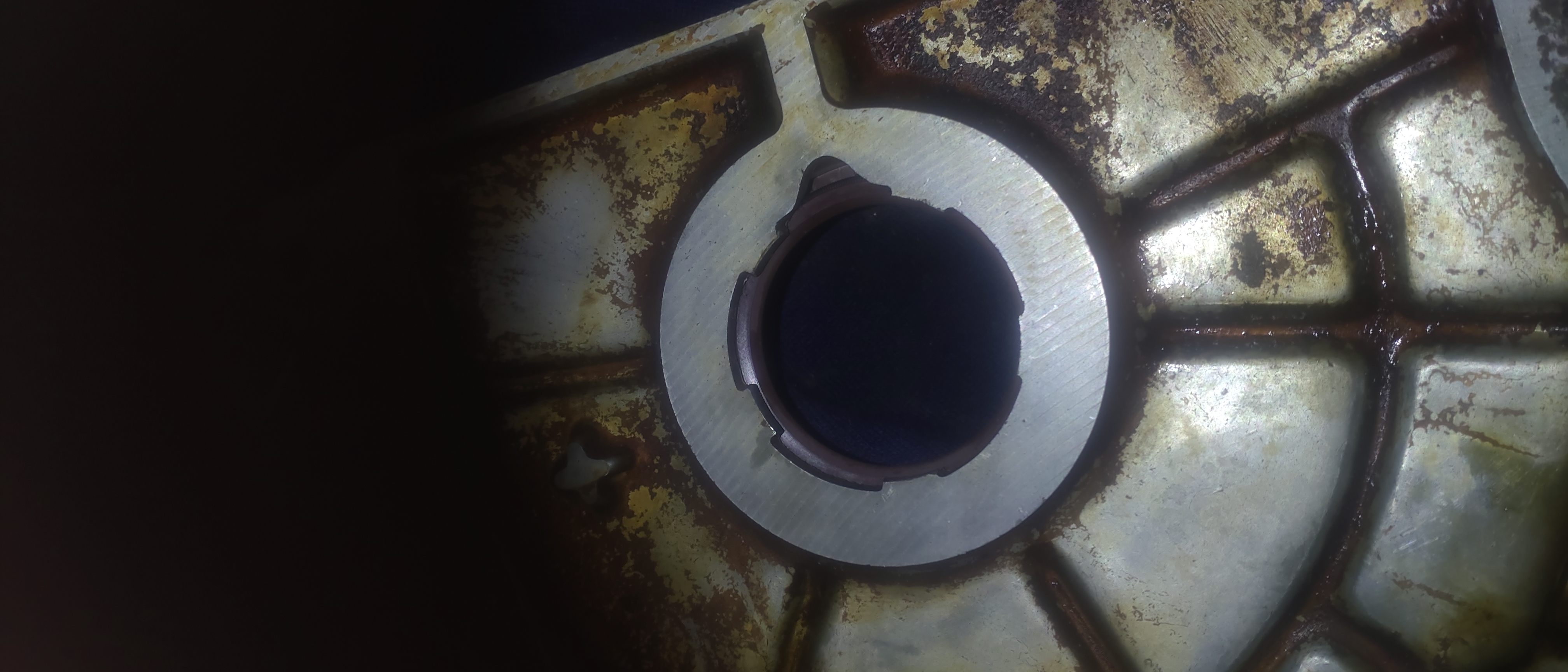

Purin lisää jakopäätä ja ilmeni, että tässä on uudenmallinen jakopään kansi, 21214-alkuisella osanumerolla. Tässä on viisi sakaraa vastaamassa hihnapyörään, kun vanhemmassa kannessa on vain kolme sakaraa. Samalla sain valistusta, että tämä on tavallaan kulutusosa. Jos sakarat kuluvat liikaa, täytyy kansi uusia. Ilmeisesti tästä syystä on siirrytty tuohon viisisakaraiseen kanteen. Tämä nimenomainen kansi oli täysin kunnossa. Vain stefa kannattaa vaihtaa, vaikkei vanha vuodakaan.

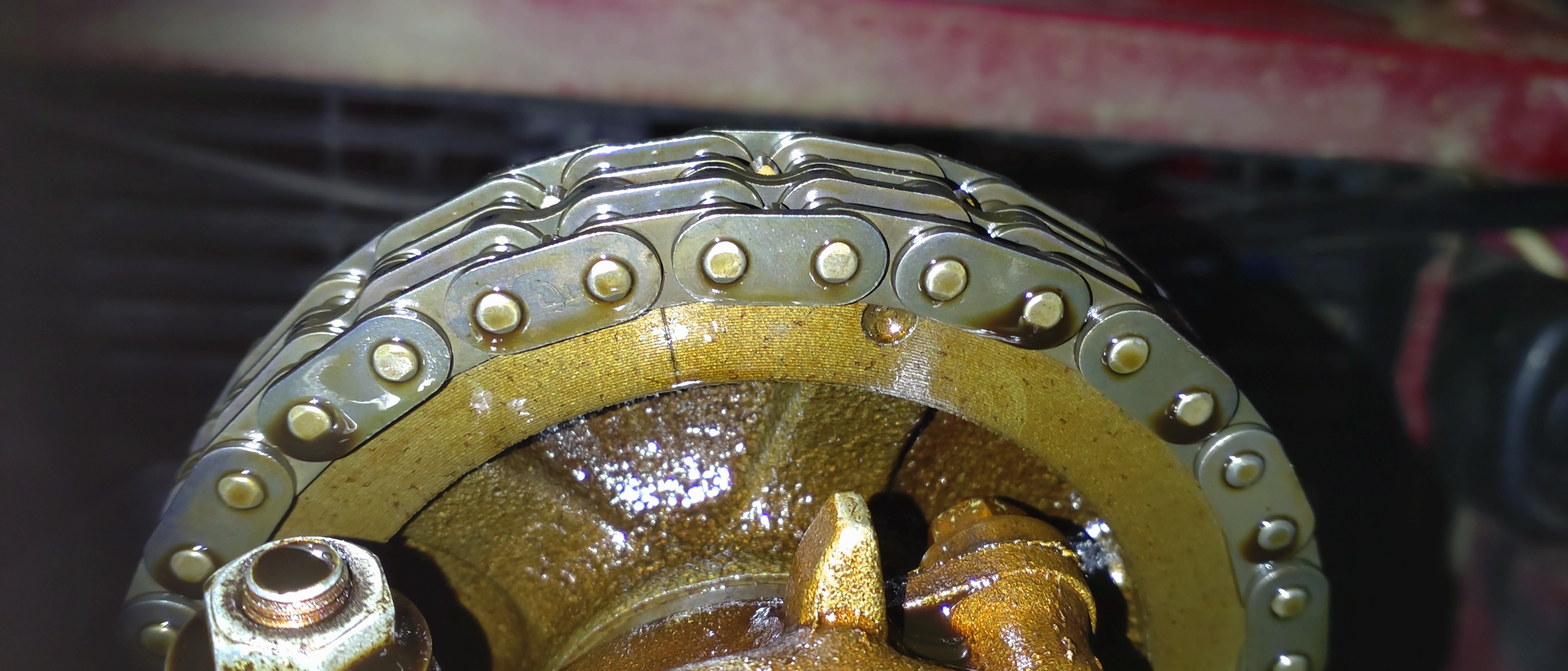

Kannen poistamisen jälkeen paljastuu jakopää. Kiristinkengässä ja ylälaahaimessa oli kulumisen jälkiä, muttei hälyttävässä määrässä. Olenhan kiristellyt ketjua aina säännöllisesti, joten tuhoa ei synny. Ketjun poistamiseksi täytyy irrottaa apuakselin hammaspyörä ja kampiakselin ketjupyörän vieressä oleva tatti, koska ketju ei mahdu poistumaan muutoin. Irrotin nokkapyörän ja laahaimet ja poistin ketjun. Vanha ketju oli uuteen verrattuna vääntyilevämpi ja kaikin puolin löysempi. Yhtään rullaa ei ollut hajonnut, mutta murtumilla olivat ne. Ketjurattaat olivat täysin kunnossa tässä koneessa.
Seuraavana toimena kellotimme kampiakselin ja tarkistimme merkit. Ilmeni, että koneen ja rattaan sekä hihnapyörän merkki jakopään kanteen ovat kohdallaan eikä niissä ole heittoa. Tämä onkin yleensä asian laita. Nokkapyörän merkki sen sijaan heittää tässä - kuten myös erittäin usein vakiokoneissa. Niissä tuntuu olevan eroja myös eri nokkapyöräyksilöiden kesken. Kellotimme myös uuden nokka-akselin ja sille säädettävän ketjupyörän ja teimme kohdistusmerkin ketjupyörään. Tuossa säädettävässä nokkapyörässä on muuten liian pitkät pultit ja ne osuisivat nokka-akselin lukitsimen pultin kantoihin loppuun kiristettynä. Laitoin kaksi prikkaa pultteihin, joten täystuho välttyy.

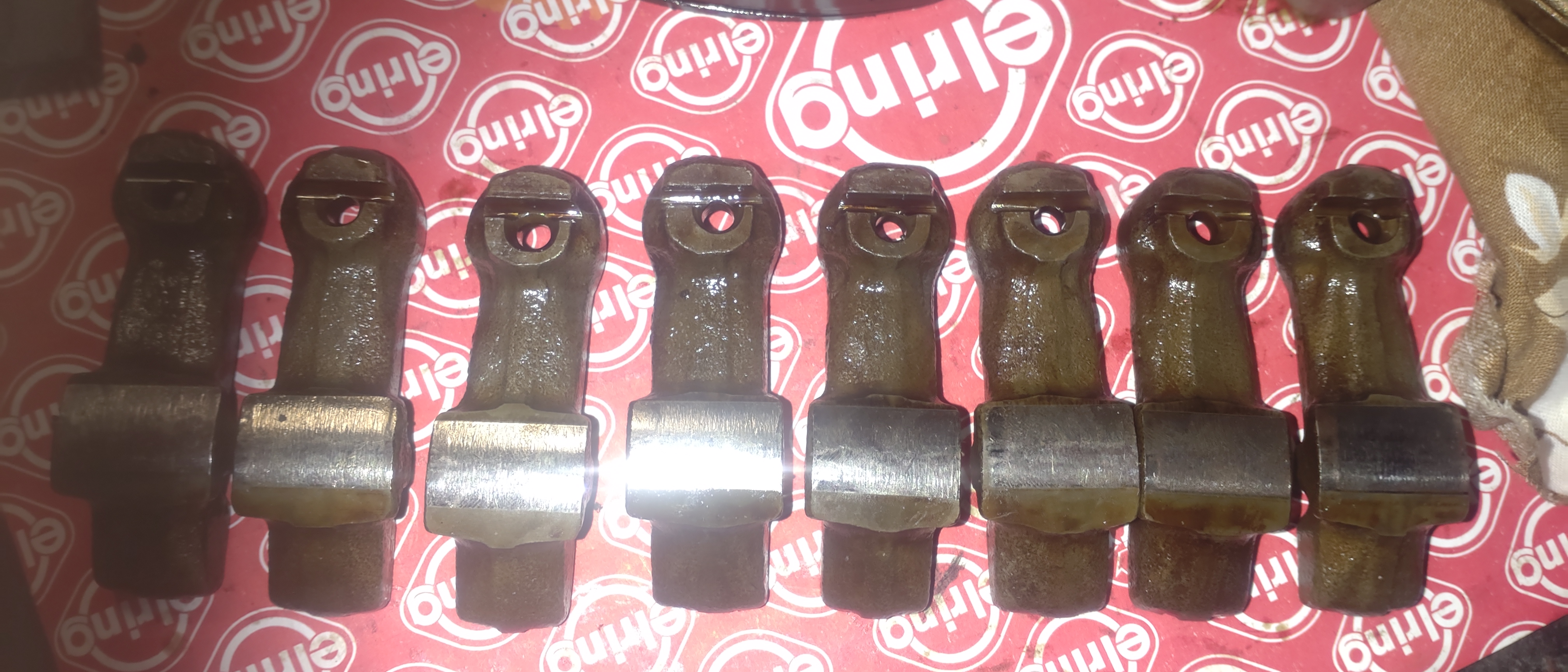

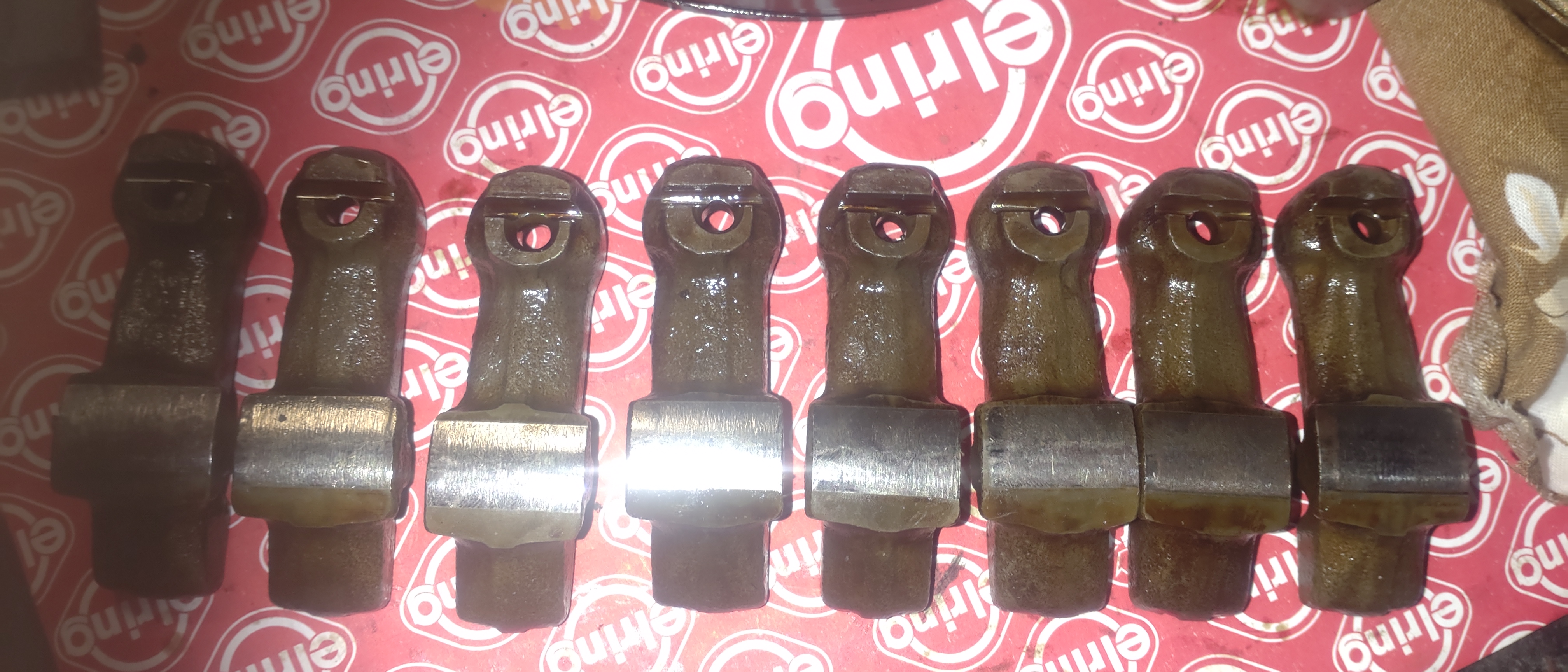

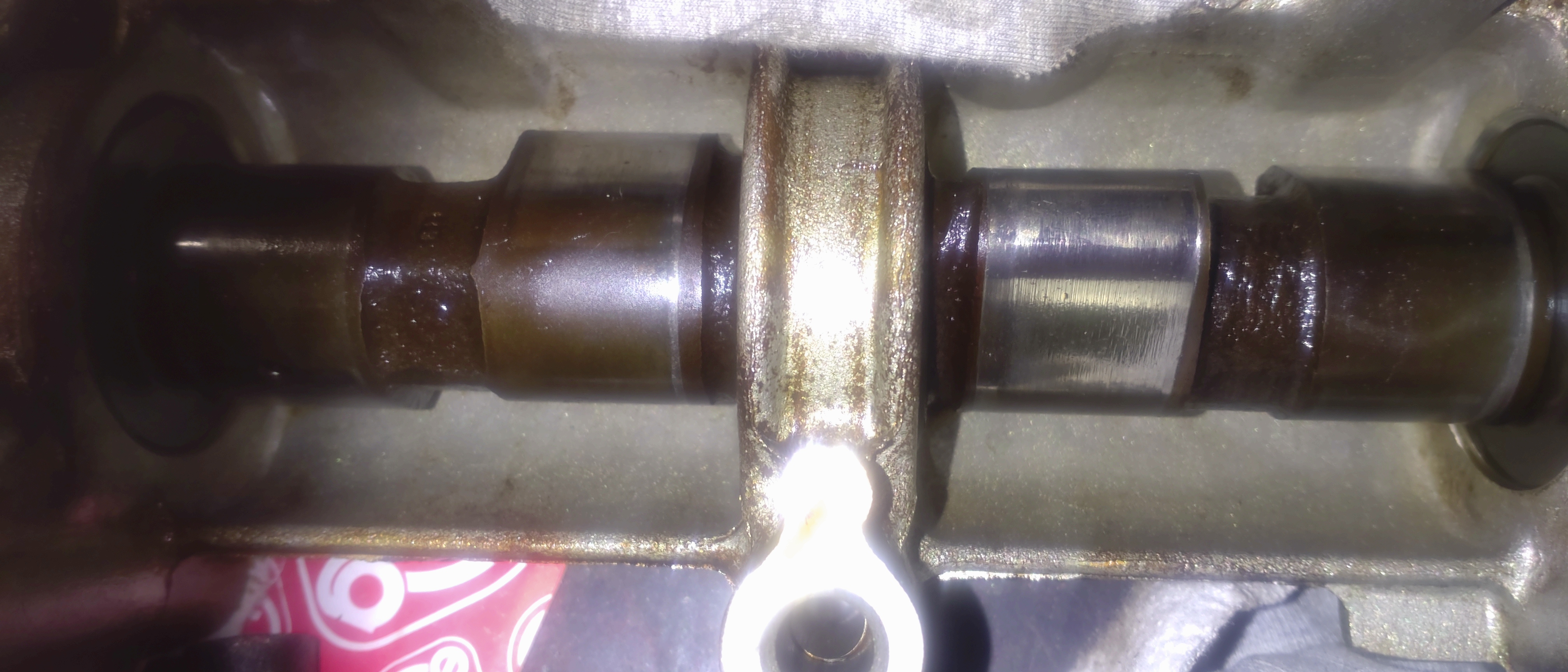

Tässä kohtaa vaihdoin nokka-akselin. Takaiskuna huomattiin heti, että venttiilien keinuvivut ovat loppuun kuluneet. Ne eivät ole menneet silmin nähden kuopalle, mutta pinta on tuhoutunut. Samoin vanha nokka-akseli on vaihtokunnossa. Nokat ovat kuluneet viiruille. Näillä olisi ajanut ehkä 300 tkm täyteen, mutta siinä vaiheessa alkaa suorituskyky olla kehnonpuoleinen. Tässä vaiheessa nokka ja keinut tuhoutuvat kiihtyvällä tahdilla. Venttiilikoneiston ääni ei myöskään enää hiljene säädöstä huolimatta. Onneksi uudet keinuvivut sain noutamalla lähiliikkeestä.
Asensin uuden ketjun ja muut uudet hilut koneeseen. Tarkistin, että kiristinkenkä liikkuu ongelmitta tapissaan, mikä oli myös asian laita. Kenkä oli hyvälaatuinen, koska se sopi muokkaamatta paikalleen. Jakopään kannen kiinnityksessä on syytä ensin laittaa se hollille, laittaa hihnapyörä paikoilleen, jolloin kansi keskittyy ja kiristää se vasta sitten. Muussa tapauksessa saattaa käydä niin, että hihnapyörä ei enää sovi paikalleen. Nokkapyörän asennus vaati uuden ketjun kanssa pienen äheltämisen verraten vanhaan ketjuun, mutta sinne meni. Kokosin jakopään, kiristin ketjun ja nyt hain nokka-akselin kohdalleen säädettävää ketjupyörää käyttäen. Uusi ylälaahain oli samanlainen kuin vanhakin, vaikka vanhemmanmallinen kumimetallilaahainkin sopisi kiinni. Jopas kiristyikin ketju tiukalle nyt ja kyllä on jämäkkä.
