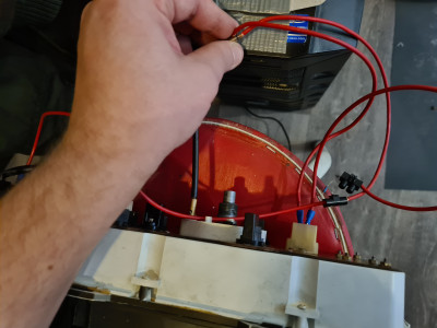

Otin mittariston irti täällä olleiden ohjeiden mukaan ja vaihdoin palaneita hehkuja. Samalla putsasin sähköhammasharjalla ja bräkleenillä ne 3 liitintä. Ja painelin johdon pään liittimiä vähän enemmän littiin, jotta kontakti olisi hyvä. Laitoin mittariston takaisin, ei vaikutusta, edelleen näyttää pensamittari täysin täyttä.
Kokeilin irroittaa oikean puoleisen mittariston liittimen virrat päällä. Pensamittari putoaa 0. Liitin takaisin, ampaisee täysille. Sitten otin pensatankista toisen johdon irti. Ei vaikutusta, näyttää edelleen täyttä. Tuo toinen johto on lienee pensavalolle (pitäisikö syttyä kun virray laittaa päälle?). No laitoin johdon takaisin ja toisen irti. Virrat päälle -> mittari näyttää nollaa. Tästä voinemme päätellä että itse mittari on kunnossa ja johto. Onko siis kyseessä rikkinäinen tankin anturi? Kuinka hankala se on irroittaa ja voiko sitä korjata?
Edit. Otin tuon mittarin johdon irti anturilta ja laitoin yleismittarin maan ja anturin mittarin lähtöön. Ajettu 100 km kaupunkia täydestä tankista. Näyttää 122 ohmia.
Mitä sen anturin pitäisi näyttää, mitkä taja arvot 0-täysi tankki?
Kokeilin anturin toisen johdon maadoittaa suoraan runkoon. Bensavalo syttyy mittaristossa. Siinä ei siis liene vikaa, kunhan anturi vain toimii.
Käsijarruvaloon uusi hehku, ei toimi. Katsoim sitä käsijarrun kytkintä, se on koko ajan pohjassa, oli käsijarru päällä tai ei. Väänsin pienellä talttapäämeisselillö kytkimen nupikan irti, nyt se liikkuu, tosin jokin jousi vissin puuttuu kun pitää vetää se ylös, olin voimin ei nouse. Virrat päälle, ei käsijarruvaloa. Mikä voisi olla seuraava vikakohde?

Et pystys omasta releestä kahtomaan mitkä on johtojen oikeat paikat? Epäilen että ovat väärillä paikoilla. Niissä navoissa lukee releen alla L - +. Itse releen käytin auki ja hiomapaperilla niitä nastoja hioin, alkoi ainakin testi jännitelähteellä toimimaan, katkoo virtaa. Mutta kun laitoin paikalleen, ei toimi. Samalla jos tietäs mikä noista 3 johdosta on se jonka pitäisi maadoittua kun käsijarrua nostaa, voisi senkin mitata.
Bensamittari alkoi vissin toikiaan. Kiristelin ne pienet ruuvit mittariston takana ja tein testipenkin 10v virtalähteestä ja 125 ohmin vastuksesta. Näyttää puoliväliä. Nyt kun on paikallaan mittari, pensatankki mäyttää pikkusta vajaa puoli. ( Täydestä tankista 130 km, mielestäni kova kulutus)
