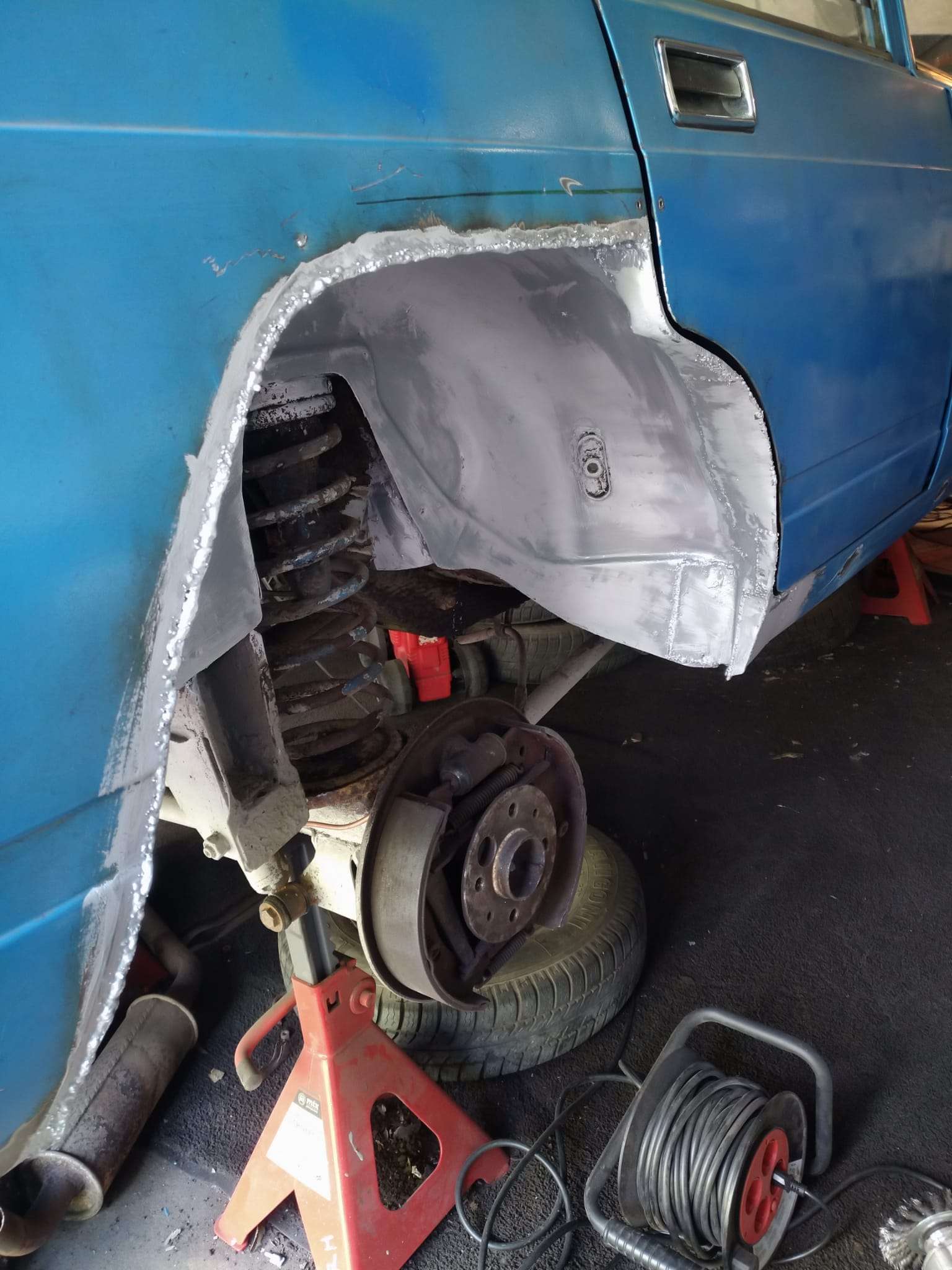

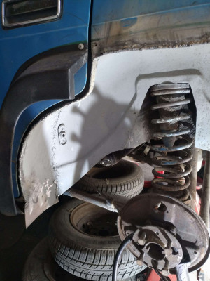

Aaa,aina oppii uutta.ihmettelinkin miksi tampereen kaupunki ne olisi ottanut pois,kun tuossa ei ole ollut edes radiota,kaijuttimia saatika antenniakaan..no mutta mielellään tommoset laitetaan,jos vain löydetään. Pari kuvaa löyty,mitä on saatu aikaan.eli ydintäyte sähköpulun paskaa…
Ja toinen
hitsi saa sen minkä haluaa 🙂 elämäni ensimmäiset hitsaukset,ja vielä jauholangalla.
Sinkki ja pohjamaali niskassa,vielä hitsisauman päälle korikumiliimahässäkkä sekä pintamaali ja massa….
