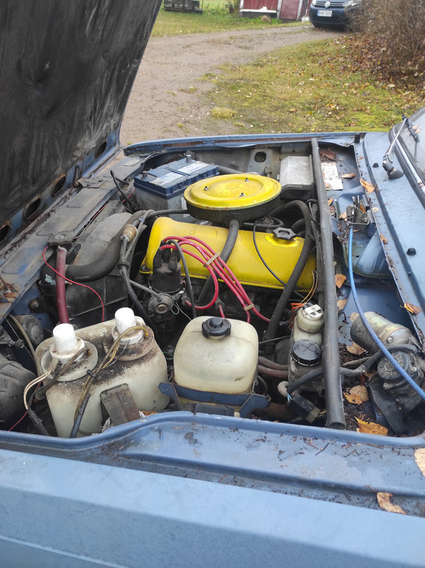

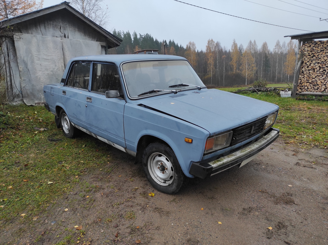

Koska lapset on aina hyvä syy tehdä hankintoja, niin tuli löydettyä tälläinen 1200S edullisesti. Ja olinkin kesällä mennyt lupaamaan harjotteluauton pojalle peltoradalle ja jääradalle
Lada 1200S '90 siis kyseessä. Paperit on, kilvet palautettu 2015. Ei tästä nyt kovasti mitään kerrottavaa ole, kuskinpuolelta penkin vierestä paistaa päivänvalo, ja helma myös pehmeä, mutta niitä pitää parsia kasaan nyt ensin kun penkin takanurkka rusahti pohjan läpi.
Joku varmasti haukkoo nyt siellä henkeään että ei tälläistä tuhottavaksi jääradalle tai peltoradalle - Miksei? Ajatus taustalla olisi myös parsia kori kuntoon ja koskaan ei tiedä jos tätä päätyisi katsastamaankin vielä, tosin tuo kilpien palautus taisi nostaa senkin lystin hinnan uudelle tasolle jos oikein muistan.
Ajatus ei siis ole ajaa romurallia vaan harjotella pojan kanssa ajamista niinkuin itsekin pääsi samassa iässä, ja sitten poljettiinkin kymmenen vuotta radalla.
Uusi bensapumppu tuli hankittua, kun vanha ruikkii siitä tiivisteiden välissä olevasta "juorureiästä" jostain syystä.

uudelleen rekisteröinnin hinta ei varmasti ole tuon liikennekäyttöön saattamisessa mitenkään merkittävä kuluerä, taittaa mikkilankaankin mennä enemmän rahaa ja varmasti monenlaista muutakin osaa joutuu uusimaan. 1200S malleja on kyllä hyvin säästynyt museokilpiin asti, että ei välttämättä kannata alkaa ainakaan museoautoa tekemään.
"Suurin osa kalustosta on ulkotiloissa olosuhteiden pakosta, mutta se lohduttaa vähän kun kalusto huononee kuitenkin hitaammin kuin prässissä" (tai tuningissa)
Ei kyllä päällisinpuolin se museoauto olekkaan se ykkösajatus. Onhan se totta, että mikkilankaan menee enemmän rahaa kuin katsastamiseen+kilvitykseen, mutta moni laittaa perjantaisin saman summan ja enemmänkin kurkusta alas.Lada-Jussi kirjoitti: ↑21.10.2022 9:26 uudelleen rekisteröinnin hinta ei varmasti ole tuon liikennekäyttöön saattamisessa mitenkään merkittävä kuluerä, taittaa mikkilankaankin mennä enemmän rahaa ja varmasti monenlaista muutakin osaa joutuu uusimaan. 1200S malleja on kyllä hyvin säästynyt museokilpiin asti, että ei välttämättä kannata alkaa ainakaan museoautoa tekemään.
No, ainakin poika tykkää kun pääsee rakentamaan "omaa autoaan". Katselin vähän korjauspeltejä tuohon, mutta taidan arkista tehdä palat mitä tarvitsee, tai kunhan nyt ensin näkee missä kunnossa se pohja on.
Edit: pumppu vaihdettu, uusi bensansuodatin myös. Hetken käy mutta liikkeelle lähdettäessä tukehtuu jostain syystä. Pitää varmaan kaasari koittaa puhdistaa.
Edit2: Tutkimuksien jälkeen totean että edellinen omistaja on ilmeisesti hukannut sen tangon joka käyttää sitä pumppua. Ilmankos sanoi ettei käynyt kunnolla enää, kun oli putsaillut paikkoja ja hakenut tuoretta bensaa.
Toinen pumpun käyttötanko löydetty toiselta harrastajalta ja nyt käytiin asentelemassa. Toimii, kulkee ja pysähtyy.
Tyhjäkäynti on vähän ontuvaa kyllä, välillä on ja välillä ei. Lämpöisellä koneella suht hyvä. Täytyy varmaan kaasutinta puhdistaa jos edellisellä omistajalla on tankki mennyt sen verran kuivaksi että imassut roskat sisään, tai tutkittava onko kaasutin korjaussarjan tarpeessa/alipaineletkut.

Ketjua pitäisi kiristää, mikähän mahtoi olla se kampiakselin pään avainkoko?
38mm eli sama mikä on oraksen vipuhanan mutterissa.

Ketjun kiristys taisi olla niin että löysätään se kiristin siitä ja pari täyttä kierrosta pyörittää konetta kampuralta ja sitten kiristin kiinni?

Niin eikä sitä tarvitse pyörittää kuin parin puristuksen yli niin ketju on kireällä.

Katselin vähän tässä nyt tuota nokkaketjuasiaa, löysäsin kiristimen ja pyörittelin konetta jonkunverran pyörimissuuntaansa. Auto käyntiin ja melko yllättävän paljon rohisee edelleen, tai sitten kuvittelen
Moottoriöljyt ja suodatin on vaihdettava, ja vähän tutkittava missä on tyhjäkäynti. Meinaa sammahtaa kokoajan tyhjäkäynnille jäädessä. Tallissa olisi taunukseen hankittu Weberin kaasari, liekkö siitä olisi iloa.

Taunuksen weeberi sopii suoraan, toki siihenkin kannattaisi huoltosarja (kalvot) hommata. yleensä nuo vanhat kaasuttimet tahtoo olla kalvojen osalta entiset kun ovat päässeet kuivamaan...
Huoltosarja oli tarkoitus ottaa samalla kun tuohon kesäauton weberiin ajattelin myös tilata ja talven aikana laittaa siihenkin.
Jos jakoketjun kireys jäi mietityttämään niin avaa venttiilikopan ja katsoo että ketju myös tiukkenee. Samalla voi sitten säätää venttiilivälyksetkin.
