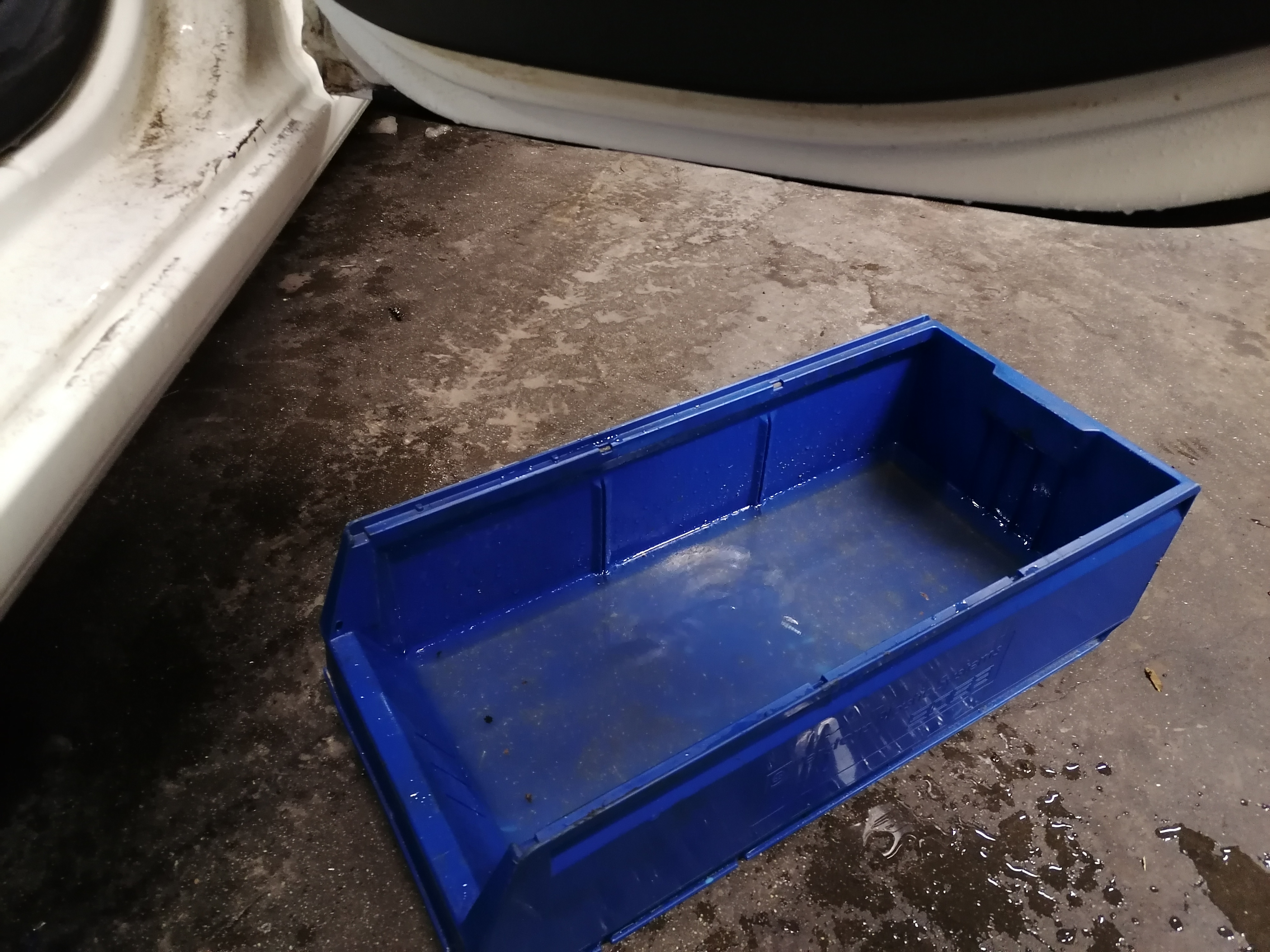

Vesta-silliin sopien takaovesta oli tullut akvaario. Kiihdytyksissä kuului hassu ääni, ihan kuin joku jalkatilassa pyörinyt limsapullo, mutta pulloja ei löytynyt eikä peräkontissakaan näkynyt mitään äänen aiheuttajaa.
Ilmeni sitten, että oikean takaoven sisälle oli päässyt vettä joka tietty pakkasten aikaan oli jäätynyt ja nyt plussakelien aikana alkoi sulamaan niin että jääpala pääsi liikkumaan.
Silloin joskus ihmettelin vettä apukuskin penkin alla niin olisikohan se vesi tästä peräisin.
Kaikkien ovien alareunassa oli tulpat rei'issä jotka otin pois. Muissa ovissa ei ollut vettä ollenkaan mutta tämän verran tuli takaovesta.

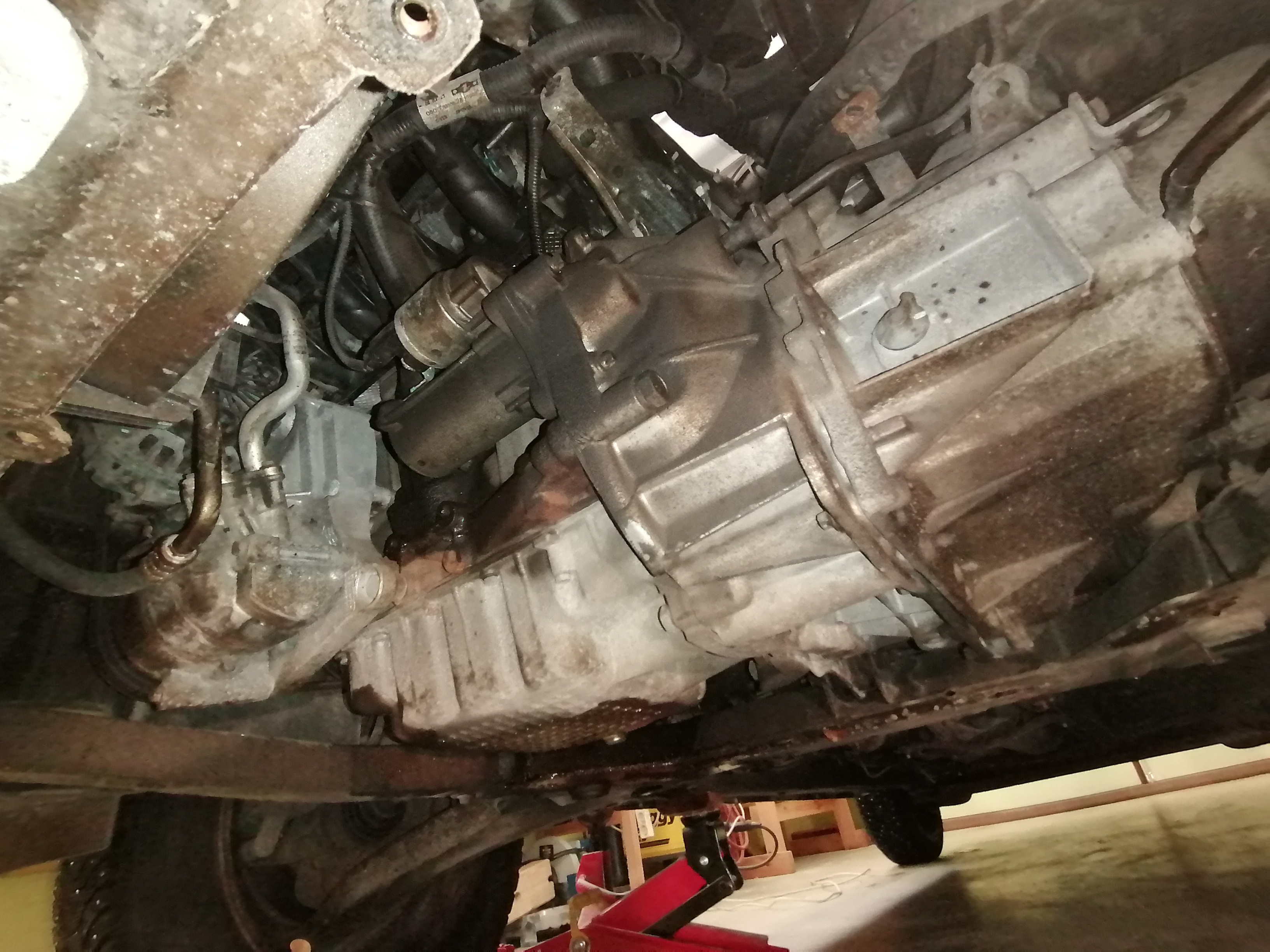

Laatikkoöljy saapui jo ajat sitten mutta kovien pakkasten aikana en viitsinyt viedä autoa talliin. Enkä ollut päättänyt mitään tiettyä kilometrilukemaa milloin öljyt vaihtaisin. No nyt tuli lämpimät kelit ja mittarilukemakin 55tkm, joten aloin öljyjä vaihtamaan.
Ensin etsin täyttöpropun, jotta näin, että öljymäärä on maksimissa ja sehän oli. Sitten tyhjennysproppuun etsimään avainta.
Viime moottoriöljyjen aikaan sitä vilkaisin ja katsoin, että neliökanta. Joten luulin selviävän 3/8-koon hylsyjatkolla, mutta sellainen oli liian iso.
Sitten nettiä lukemaan, että 8mm olisi kannan koko. Kokeneimmat Renault-palstalla ovat avanneet asunnon ikkuna-avaimella. Sellaista minäkin kokeilin mutta oli vuorostaan millin väljä, joten en uskaltanut vääntää. Hain sitten kaupasta ihan oikean avaimen jollain 4 eurolla, joten sijoituksena ei ollut kallis, mutta tyhmältä tuntuu ostaa harvoin käytettäviä tavaroita talliin vastuksiksi. Lopulta ei se proppu edes tiukassa ollutkaan, että ihan hyvin varmaan sillä ikkuna-avaimellakin se olisi auennut ja mennyt tarpeeksi tiukkaan.
Kaupasta tarttui mukaan myös propun tiiviste, mutta se oli ilmeisesti tarkoitettu rellujen moottoriin, kun ulkohalkaisija oli niin iso, ettei mahtunut paikalleen, joten käytin sitten vanhaa kuparitiivistettä.
Öljyt sai käsipumpulla alakautta tosi kätevästi, ainoa että pohjapanssarin joutuu irrottamaan, Youtubessa näytti monet tekevän yläkautta, mutta en nähnyt sieltä katsoen koko täyttöreikää.

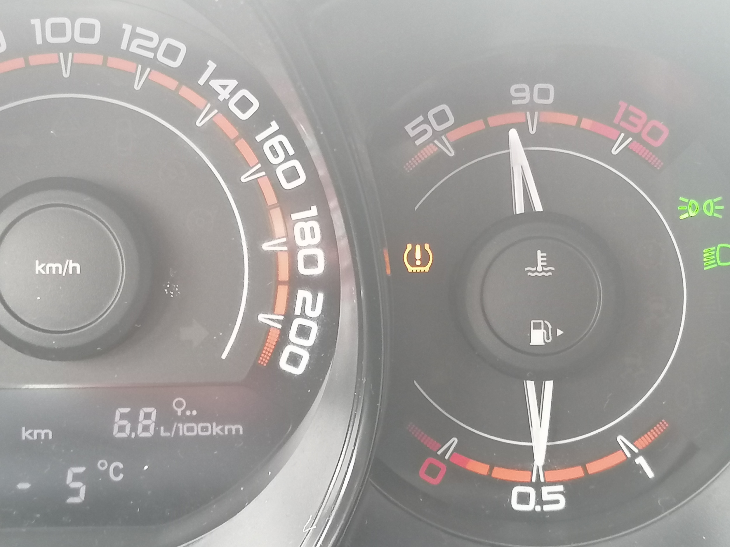

Koko ajan on ärsyttänyt betonoitu lämpömittari, eli että se näyttää aina tasan 90C lämpöjä. Nyt sitten vihdoin uskaltauduin alkaa sitä ohjelmoimaan kuntoon. Tällä kertaa läppärin kautta en saanut toimimaan mutta kännykän sovelluksella sitten onnistui eka yrittämällä.
Samalla valikossa selvisi sekin, että alunperin mittari on laitettu näyttämään tasan 90C lämpöjä aina kun lämmöt on 55-105 asteen sisällä.
Muutin arvoiksi 89-95C. Etenkin tuo yläraja on mielenkiintoinen, saa nähdä onko siihen liitetty vielä jotain summeria mikä alkaa hälyttää kesähelteillä kun menee tuon rajan yli. Olisihan sitä nytkin voinut kokeilla että laittaa ylärajan jonnekin 70 asteeseen ja katsoo mitä tapahtuu, mutta en nähnyt tarpeelliseksi kokeilla.
Nyt, kun näki lämmöt ajon aikana, niin 76-81 ne näytti pysyvän.

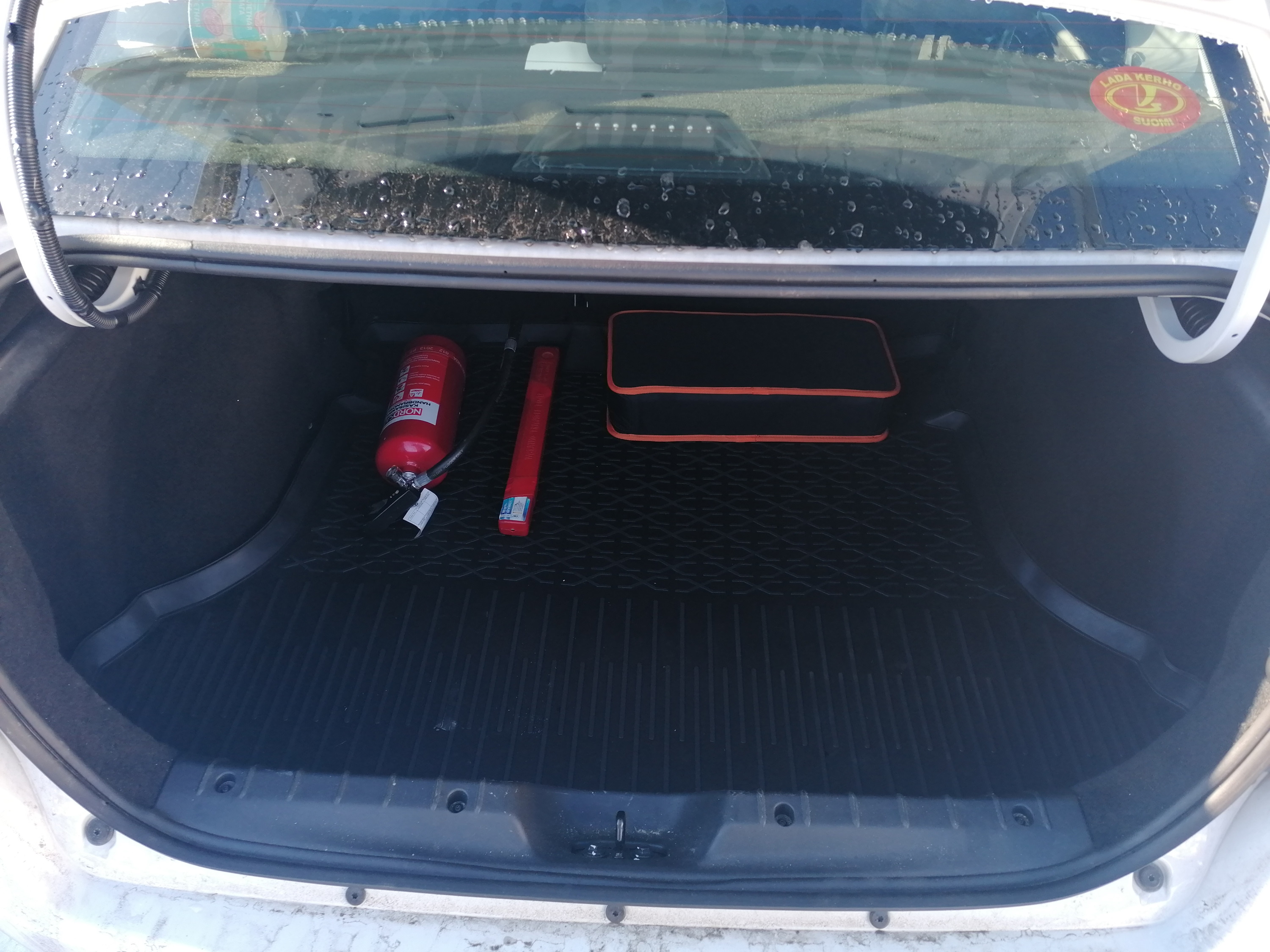

Ja tässä vielä peräkontin matostakin kuva.

Komialta matto näyttää :D
