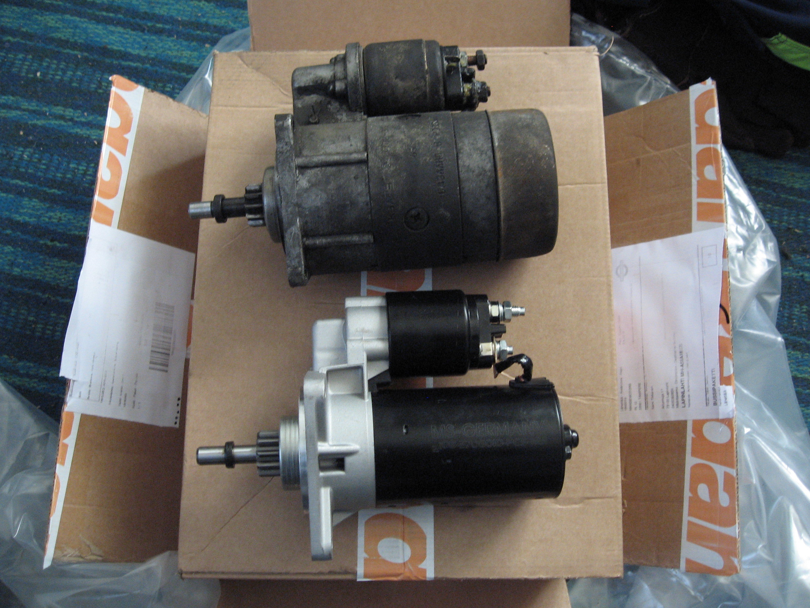

Tilasin Manselta läjän uusia osia, mm. uuden saksassa tehdyn tarvikemallin startin. Kurkkasin startin sisään, ja se näyttää olevan alennusvaihteellinen nelihiilinen kestomagnetoidulla staattorilla oleva startti, ja pieni kuin mikä. Pienikokoisuutensa ja kestomagnetoidun staattorinsa vuoksi tuo starttimoottori ei kyllä hirveästi herätä luottamusta, ja mielummin olisinkin kunnostanut vanhan startin laittamalla siihen uuden solenoidin, hiilet ja bendixin, mutta kunnon korjaussarjaa ei Suomesta saanut mistään. Täytyy pitää orkkisstartti tallessa ja kunnostaa se sitten joskus, kun saa osat hankittua.

Venäläinen ja saksalainen starttimoottori ovat kuvassa rinnakkain. Tuossa saksalaisessa tarvikkeessa luistaa bendix hieman jo uutena, kun startatessa ensin vinkaisee oikein korkealta ja sitten vasta hidastuu ja alkaa pyörittämään moottoria.
Ja nimenomaan silloin tällöin luistavan bendixin takia tuon starttimoottorin vaihdoinkin.

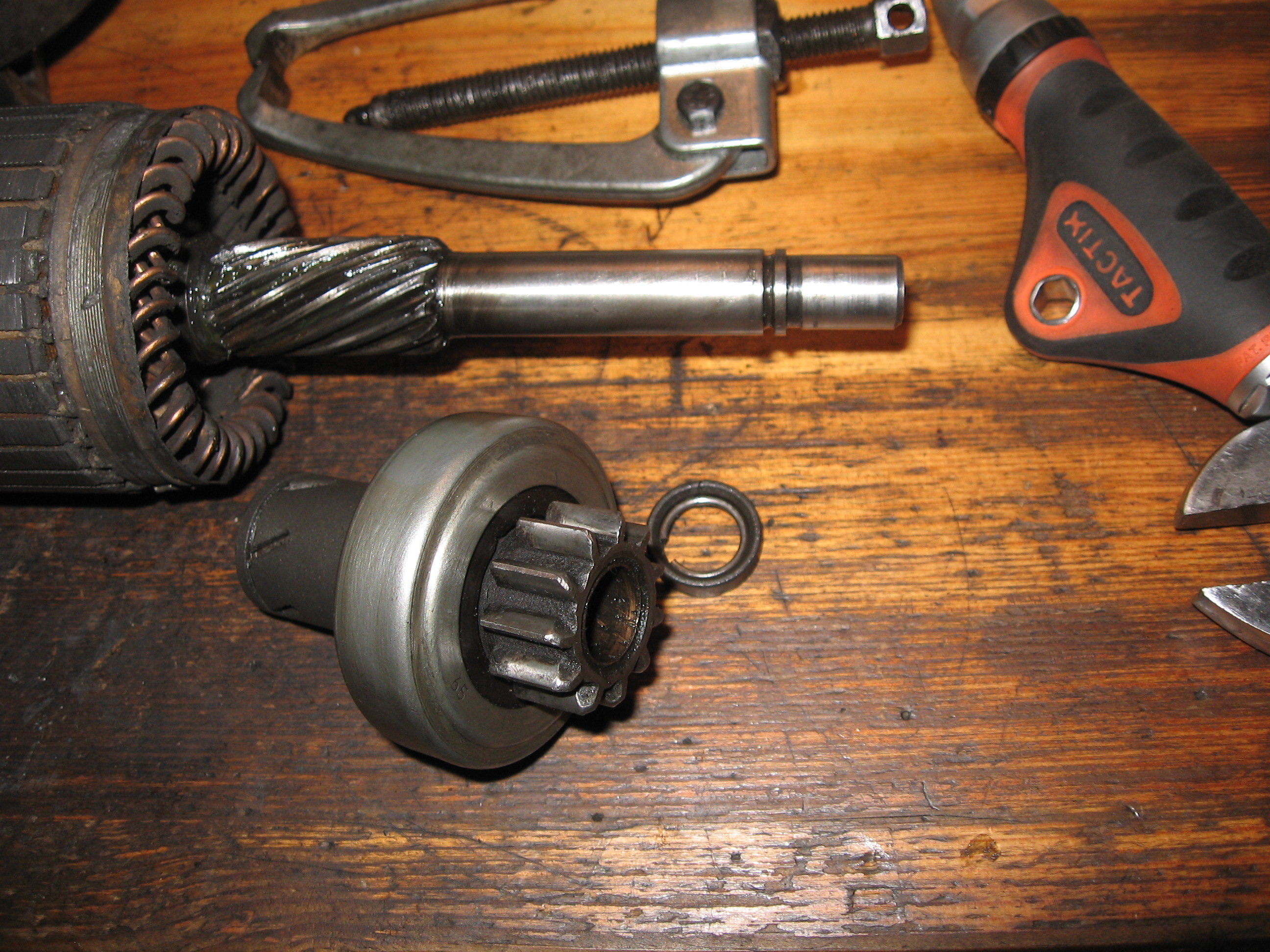

Purin vanhan startin osiin. Huomio Samaran orkkisstarttia kunnostaville: Starttimoottorin akselin päässä on bendixiä paikoillaan pitämässä pieni painelaakerilta näyttävä holkki, joka näyttää intuitiivisesti irtoavan ulosvetäjällä. Kyseessä ei kuitenkaan ole painelaakeri, vaan lukitussokkaa paikoillaan pitävä holkki, joka pitäisi ilmeisesti lyödä sisäänpäin esim. sopivan kokoisella hylsyllä ja sen jälkeen irrottaa itse sokka. Holkki halkeaa, jos sen vetää väkisin pois ulosvetäjällä. Tilalle tosin sopinee samankokoisen painelaakerin ulkokooli ja haljenneen holkin voinee hitsatakin takaisin kuntoon.
