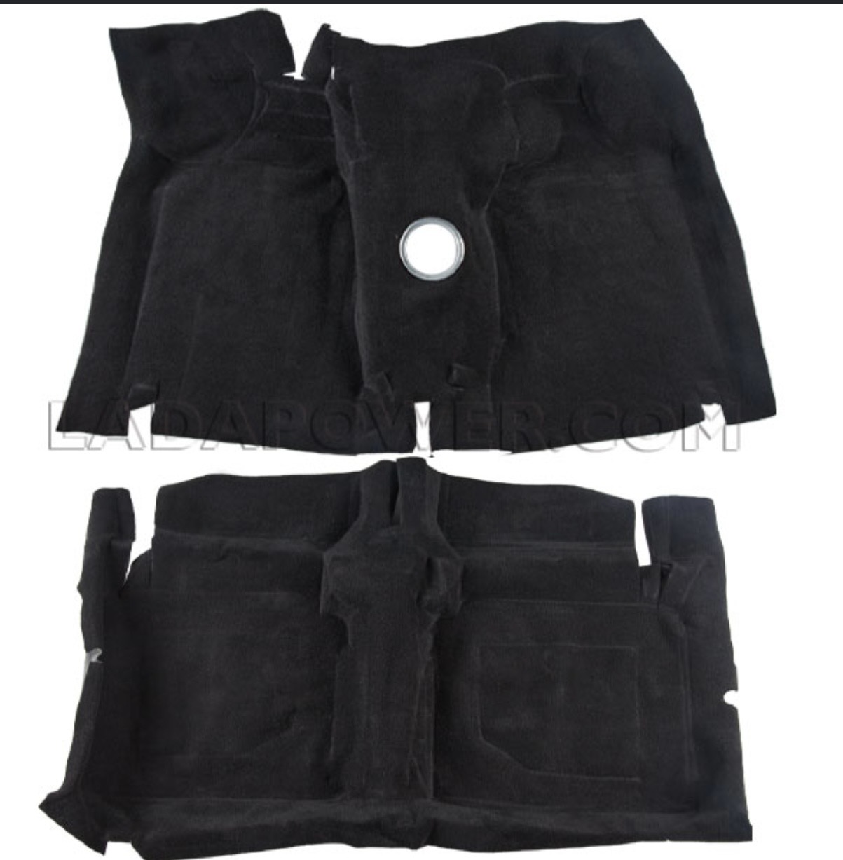

Hieman edistystä…oon ettiskelly lattiamattoa farkkuun…ei niinku meinaa löytyä. Ei ladapowerilta,eikä oikein puretuistakaan..löytyskö tätä kautta? Ei sitä kumista versioo,vaan 2osainen karvalanka….
Värillä ei väliä,kunhan ois ehjä
