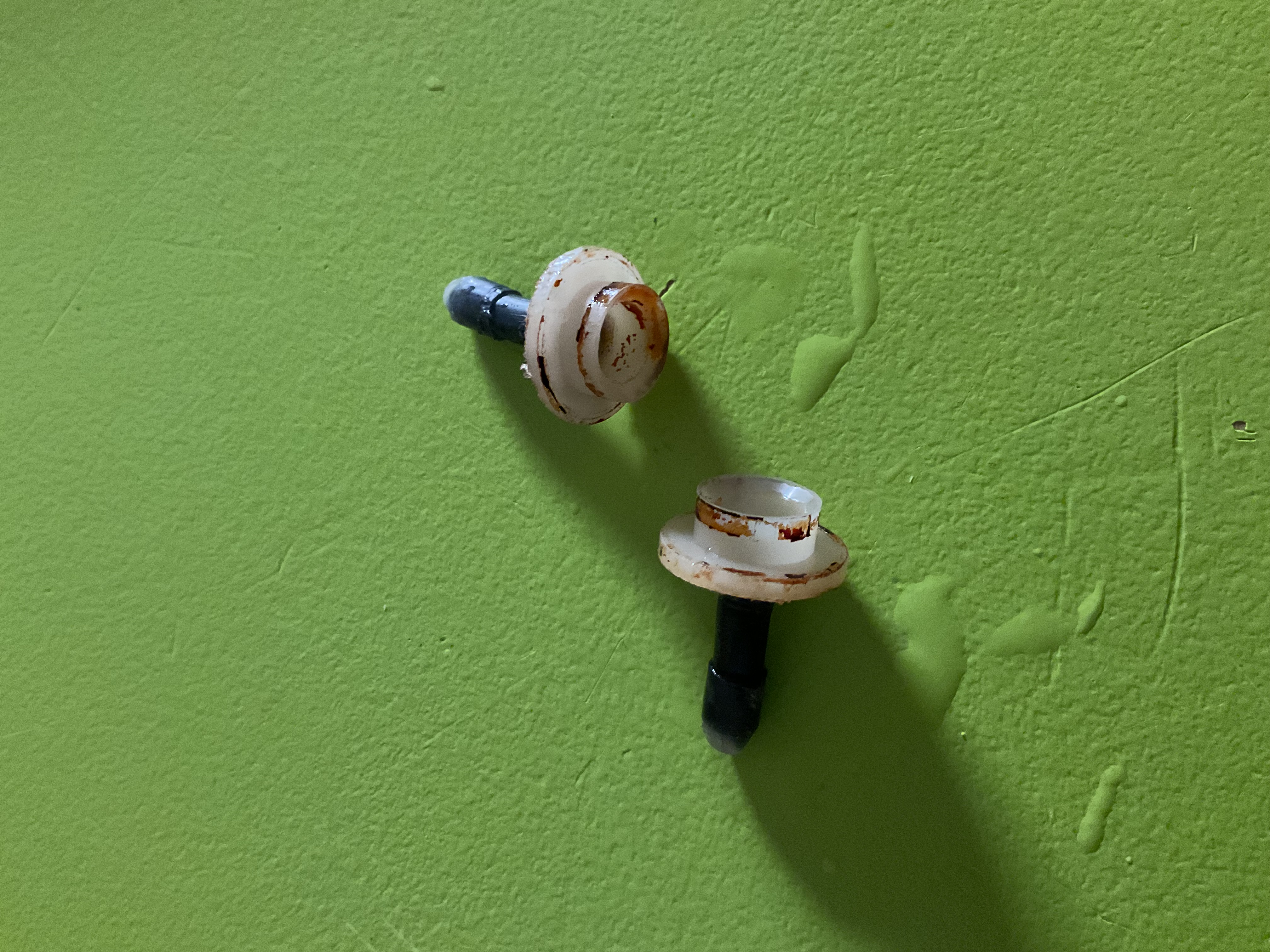

Mistäs näitä jarrupääsylinterin muovi tulppia sais uusia,johonka jarrunestesäiliön letkut menee.
Mulla on uus sylinteri,mutta persus sentään vain yksi tulppa/liitin tuli mukana..
Mallia tarvike LRP tms.
Löytyiskös keltään? Noi kuvan muoviset on rikki

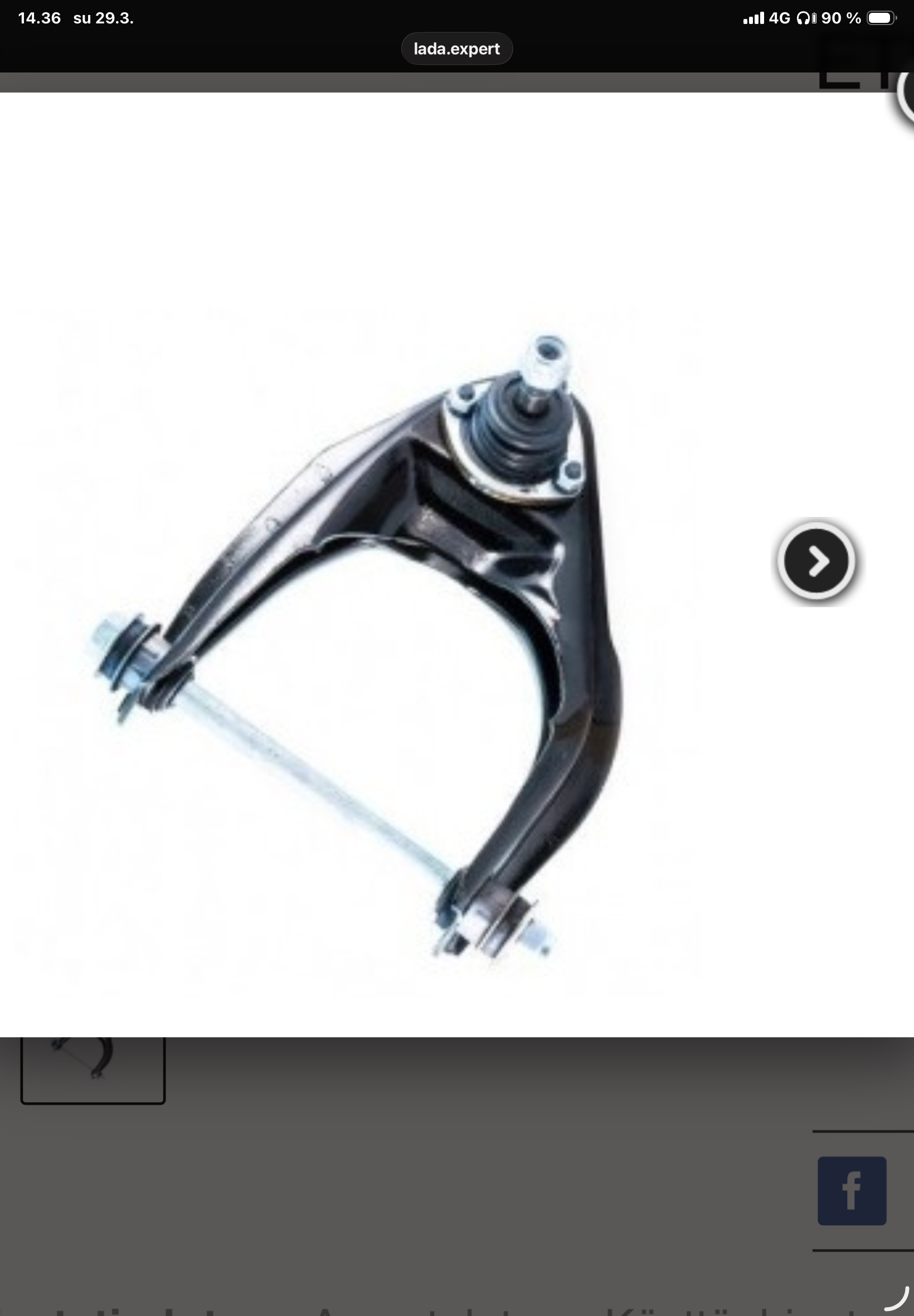

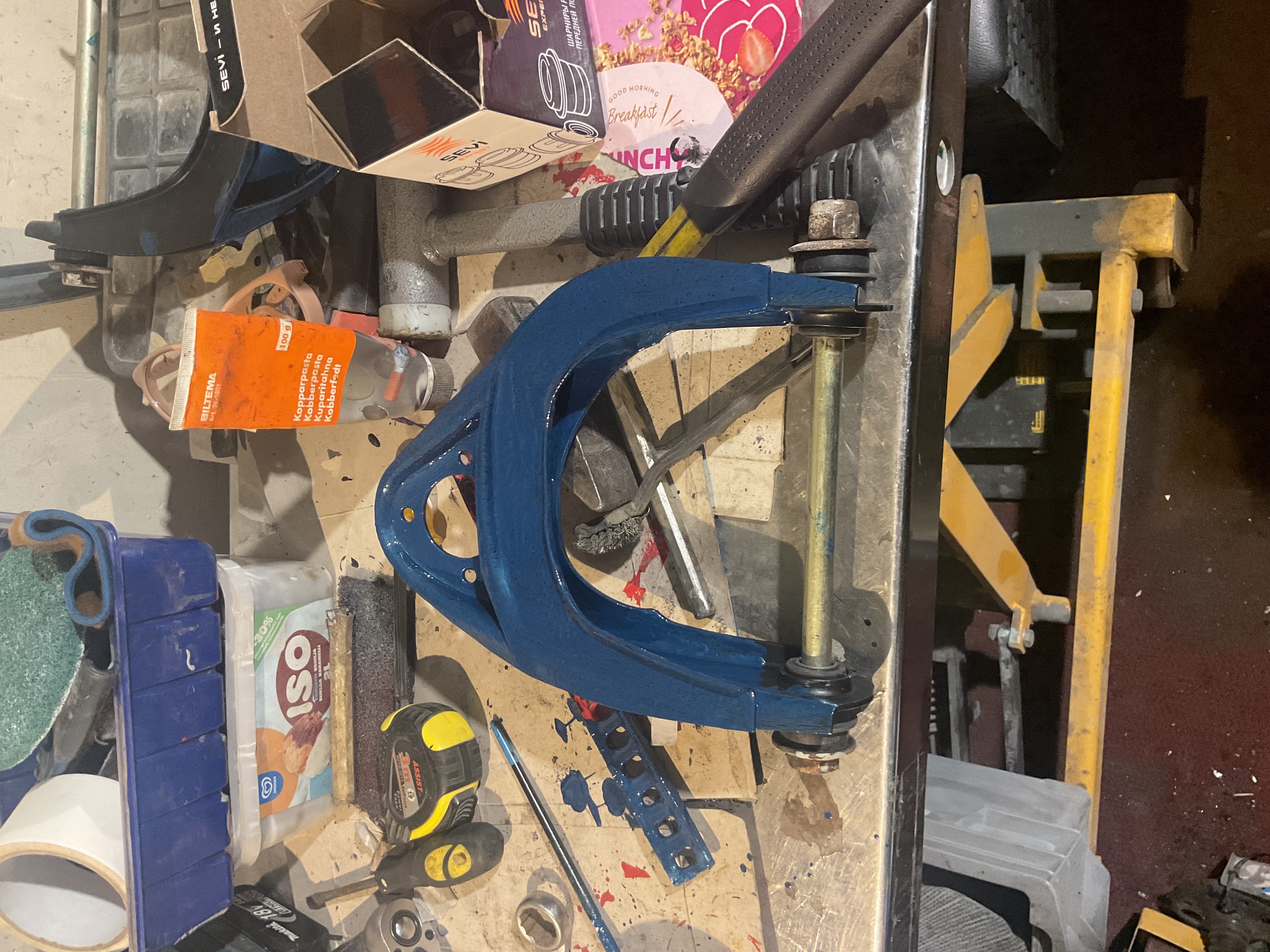

Kuinkas syvälle ylätukivarsien puslat pitää prässätä kiinni tukivarteen? Kun puslassa on niitä nyppyjä..kun ei oo sitä ladan omaa pusla työkalua,niin sillä kysyn.osais sit suunnillee laittaa heti oikein.
Alatukivarren puslat oli helppo,kun ei mee liian syvälle vahingossakaan
Re: 2104 gubbe wagon
Ylätukivarren puslat pitää prässätä niiden nyppyjen alkuun asti. Pusla menevät helpohkosti juuri tähän syvyyteen ja sitten alkavat ne nypyt ottaa kiinni ja painaminen vaikeutuu, jolloin homma on siinä.
