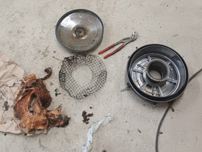

Näpräsin öljykylpy ilmansuodattimenkin ehjäksi. Niidenhän pitäisi olla periaatteessa ikuisia mutta tästä oli suodatinpatruunan sisus jostain syystä tyhjennetty kokonaan ja korvattu pienellä määrällä jollain lasivillalla. Uusia suodattimia ei saa, joten askarteluksi meni. Onneksi kaikki osat kuitenkin tallessa ja muuten ehjiä.
En tiedä miksi nämä rikotaan, kun suodatustehohan tämmöisessä on tosi hyvä. mutta tuntuu olevan aika yleistä, ihan siis muissakin merkeissä ja traktoreissakin, kun googlella etsien näytti olevan muillakin suodatin tyhjätty.
Uazin suodattimessa näkyy jotain muovisen tuntuista, vähänkuin katuharjan harjaksia mutta sitten mitä traktorien suodattimia googlettelin, niin niissä on käytetty jotain teräksistä materiaalia, vähänkuin patapataa. En tiedä onko sitten mitään käytännön eroa.

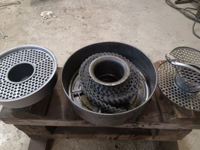

Siitä se ajatus sitten syntyi ostaa kaksi traktorin suodatinta. Kovin huonosti näitäkin oli myynnissä ja vielä huonommin suodattimien mittoja näkyvissä. Uralin suodatin on noin 7cm korkea ja 25cm halkaisijaltaan ja moni traktorin suodatin oli jotain 17cm, joten siksi oli selvää että yksi ei riittäisi ja pinta-alahan kasvaa äkkiä halkaisijan kasvaessa, niin vähän jännitti, että riittääköhän edes kaksi suodatinta mutta täpärästi riitti. 25€/kpl oli hintaa joillain Fiatin suodattimilla. Korkeussuunnassahan tuo jäi nyt paljonkin vajaaksi mutta en usko sen juuri haittaavan näin vähällä käytöllä olevaan kamppeeseen. Olisi hauska jotenkin päästä mittaamaan virtausta että miten se muuttuu jos olisikin toinen kerros päällä, ja miten se eroaisi alkuperäiseen.

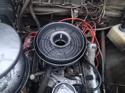

En halunnut ottaa riskiä että tuo "patapata" ajossa jotenkin purkautuu ja imeytyy kaasariin, joten googlettelemalla löysin kaupan keittiötarvikeosastolta jonkun kattilan jäähdytysritilän mikä pienellä leikkelyllä asettui tiukasti paikalleen. Nyt sitten vuorostaan hirvittää että mureneeko tuo ritilä ja rautalangan pätkät on moottorissa..
