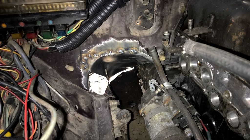

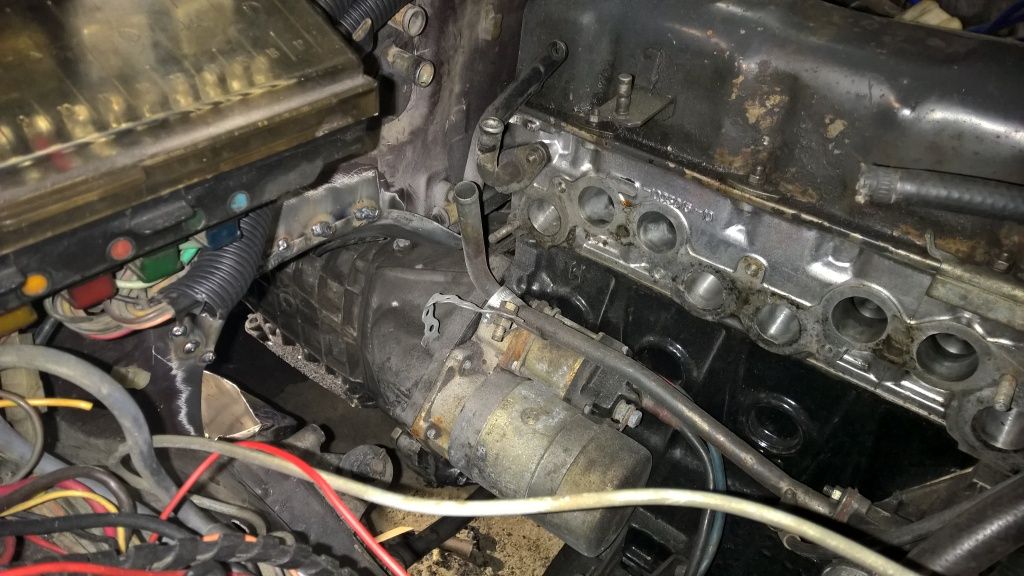

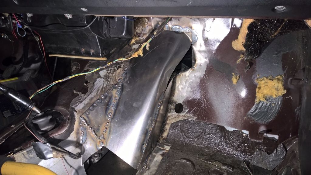

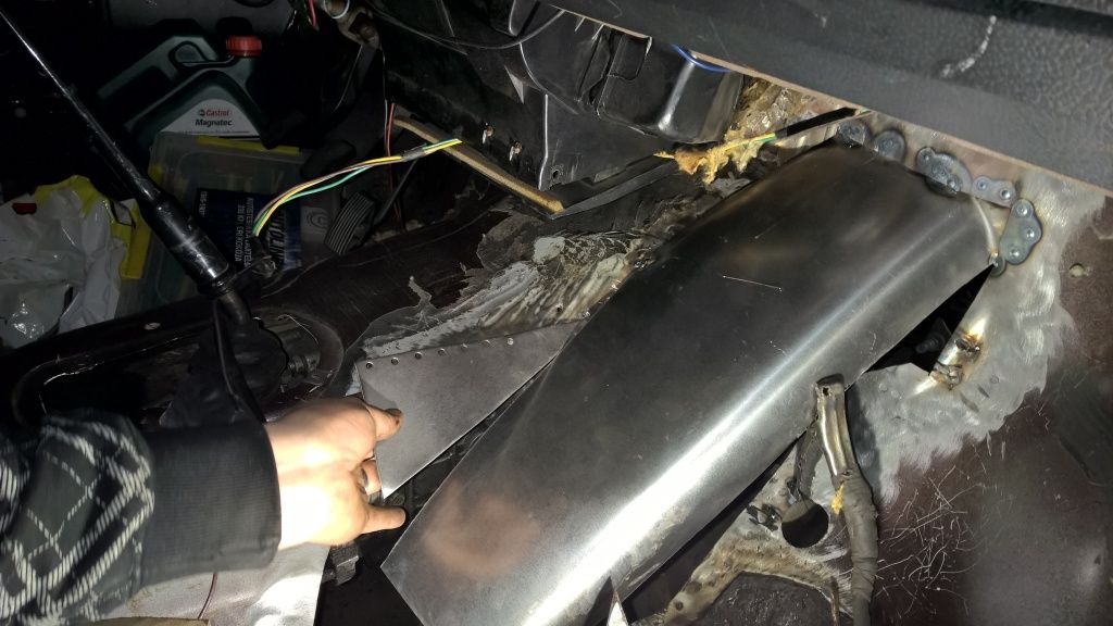

Noniin pitkästä aikaa taas lataan saatu tehtyä jotain aikaseksi.
Pakosarjalle on reitti rälläköity. Seuraavaksi pitää hitsata "patti" tuolle missä pakosarja menee.
Konehuoneesta käsin
Sisäpuolelta kuvaa
Konehuoneesta käsin
Sisäpuolelta kuvaa

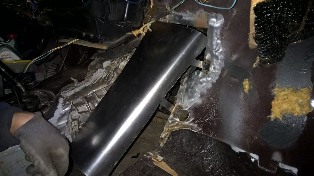

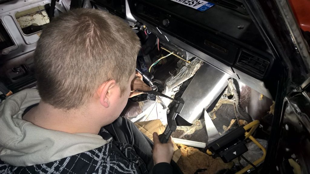

Lataan aloitettu hitsaamaan jalkatila uuteen uskoon.
Ensimmäinen pala koesovituksella
Kätevä tämä tulppahitsaus
Amiksesta käytiin lainaamassa lävistinpihdet

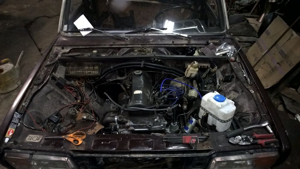

Alkaa olemaan hyvällä mallilla
Konehuoneen puolelta kuvatusta
Saapi vielä hieman tasoitella

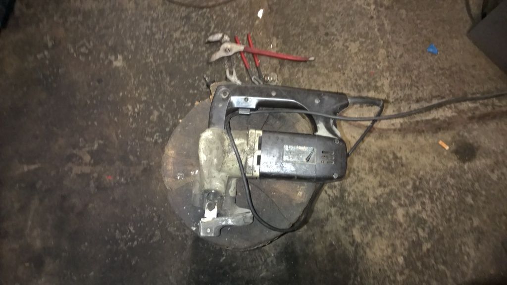

Kuka arvaa mikä kone on kyseessä?
Löyty taidetakomon sähkötyökalujen laareista. Vinkin annan: valmistettu Neuvostoliitossa

Mulla on tuollainen samanlainen, joskus 90-luvulla Virosta ostettu. Peltileikkurihan se on tai ns. "nakertaja".

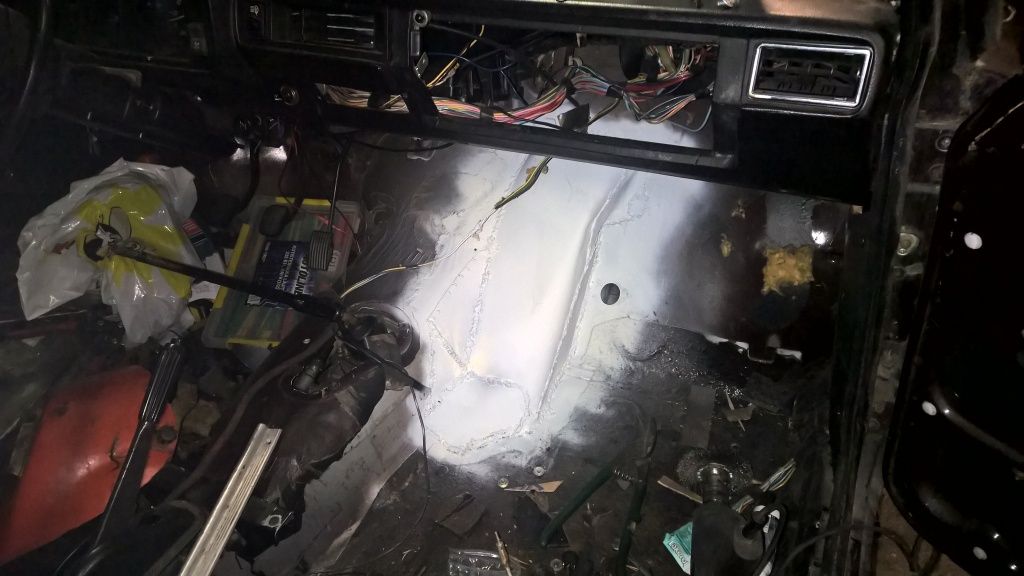

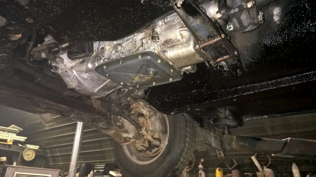

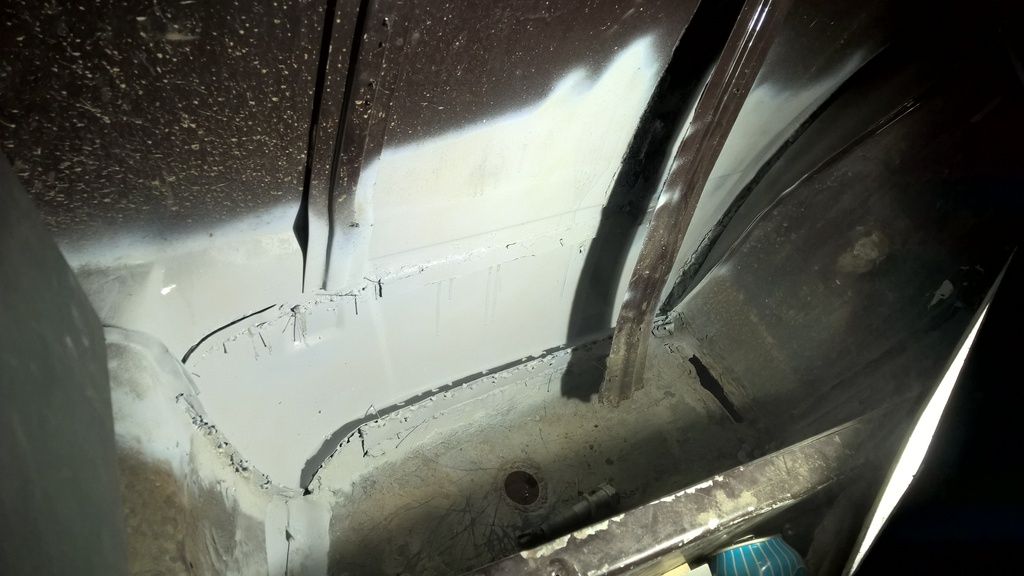

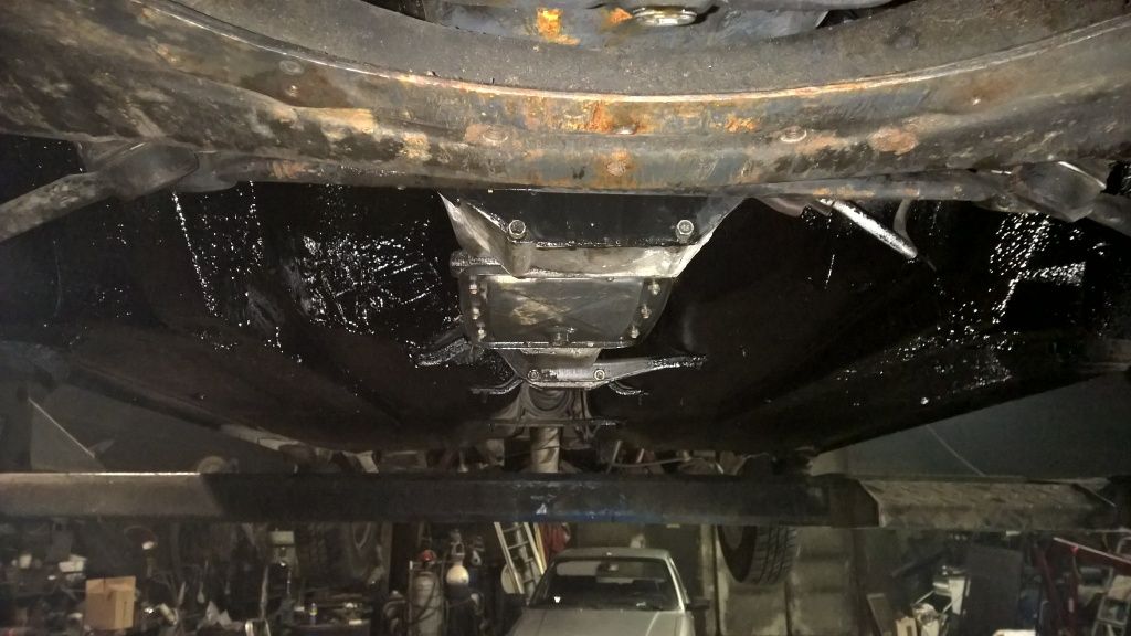

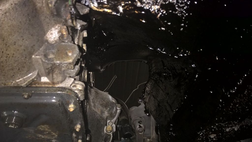

Pakosarjan tunneli saatu hitsattua loppuun ja auto tuli massattua. Samalla tuli selville miksi entinen omistaja valitti ettei lada ole lämmin auto. Sisätilakennon päällä oli valehtelematta 10 cm lehtiä, havuneuloja ja käpyjä. Samalla tuli purettua jumissa oleva lämppärin hana ja alettu suunnitteleen sähköisiä moottoreita hanoihin ja läppiin. Huomenna jatketaan pajotusta.
Happomaali päällä
Tulipahan massattua koko pohja
Hyvin peitty massan alle kaikki hitsaukset
Alhaalta kuvattuna
Happomaali päällä
Alhaalta kuvattuna

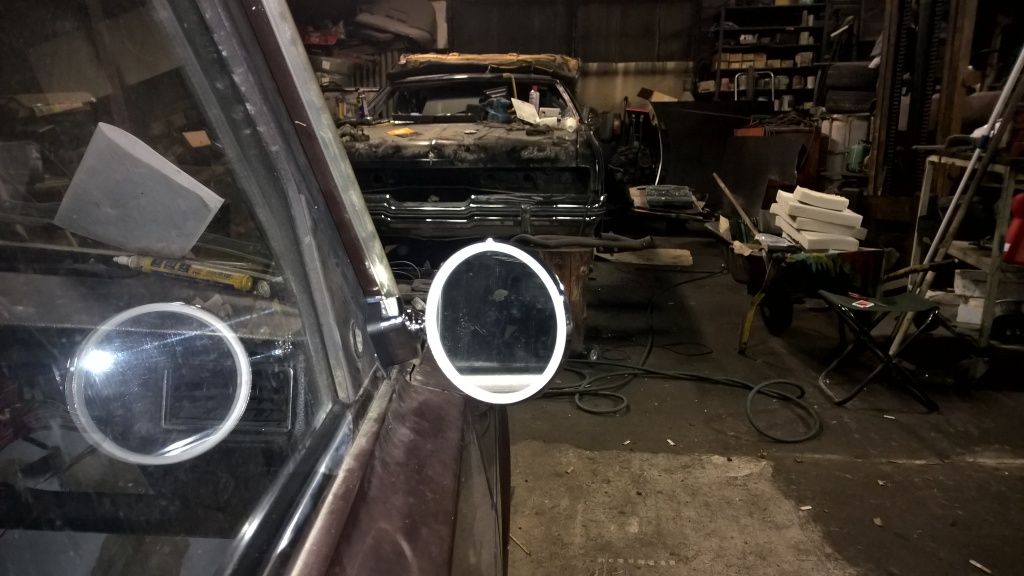

Tulipahan käytyä ostoksilla kun oli tuo tilipäivä. Kaverit kanto kempeleen biltemasta minulle peilit ja ostin tuosta paikallisesta ad-varaosamaailmasta keltaiset hellan huomiovalot. Lämppärin hana tuli vaihdettua, keskuslukkosarja asennettua ja korjattua edellisten omistajien tekemiä ratiokytkentöjä.

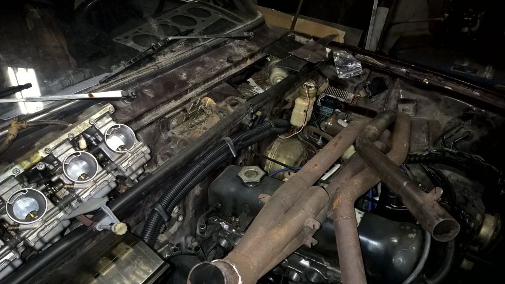

Konehuoneesta tämän hetkinen kuva
Imusarjaa aletaan tekemään uusiksi keskiviikkona. Eipä sopinutkaan tuon pakosarjan kanssa yhtä aikaa iivanan kanteen kiinni

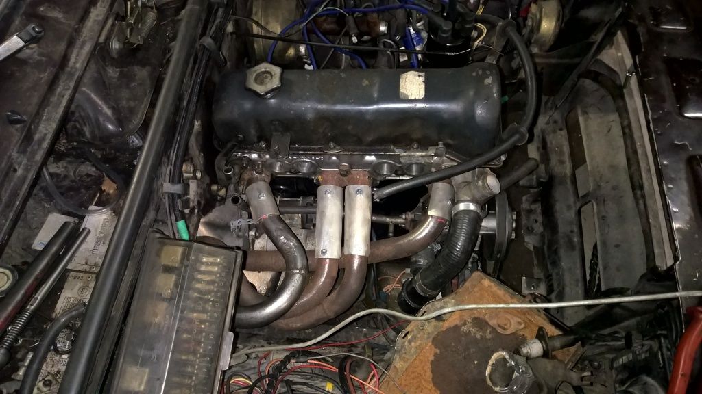

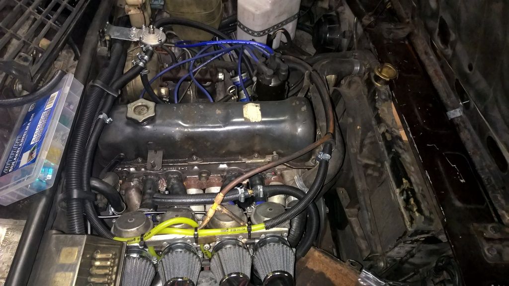

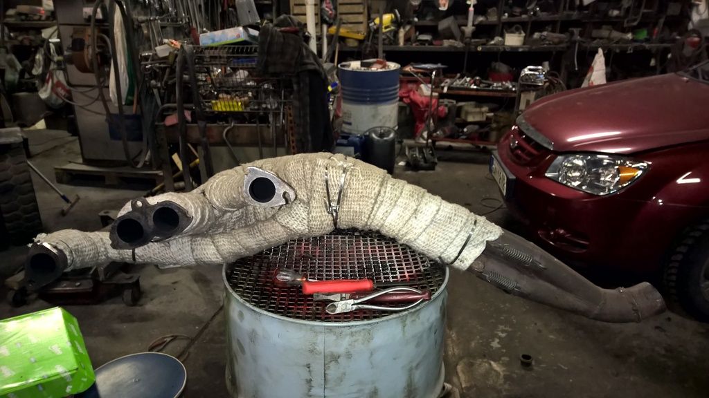

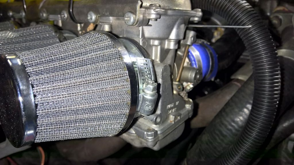

Noniin elikkäs viime yönä kävi se hetki kun alettiin iivanaa starttaamaan. Tultiin siihen lopputulokseen että nyt pitää alkaa repimään axtekista tankki irti ja samalla vetästä polttoaineen paluuputki myös tankkiin. Tässä ruskeassa ei näkynyt paluupuolta olevan. Auto hörähti saman tien iloisesti tulille kun saatiin tarpeeksi polttoainetta kaasareiden kohoille. Samassa tuli huomattua että kun vääntää avaimesta sammuksiin niin auto jää käytiin. Epäilen suuresti että laturin kytkennät ovat väärin. Pitää vielä tänään käydä hakemassa 38 mm silikoniletkun pätkiä, kirkasta 8 mm polttoaineletkua, diodi töistä ja alkaa penkomaan vanhojen projektien ylijäämäosia jos mulla ois se paineensäätäjä jossain varastonhyllyllä. Nyt tuli kummasti motivaatiota kun toveri ruski hörähti tulille
EDIT: Videon postaan jahka kerkiän.
Savukoski
Re: VAZ-21051 - 1987 - 1200S - Taidetakomon rakennelma

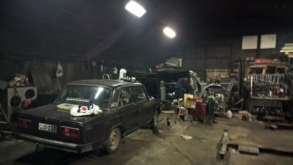

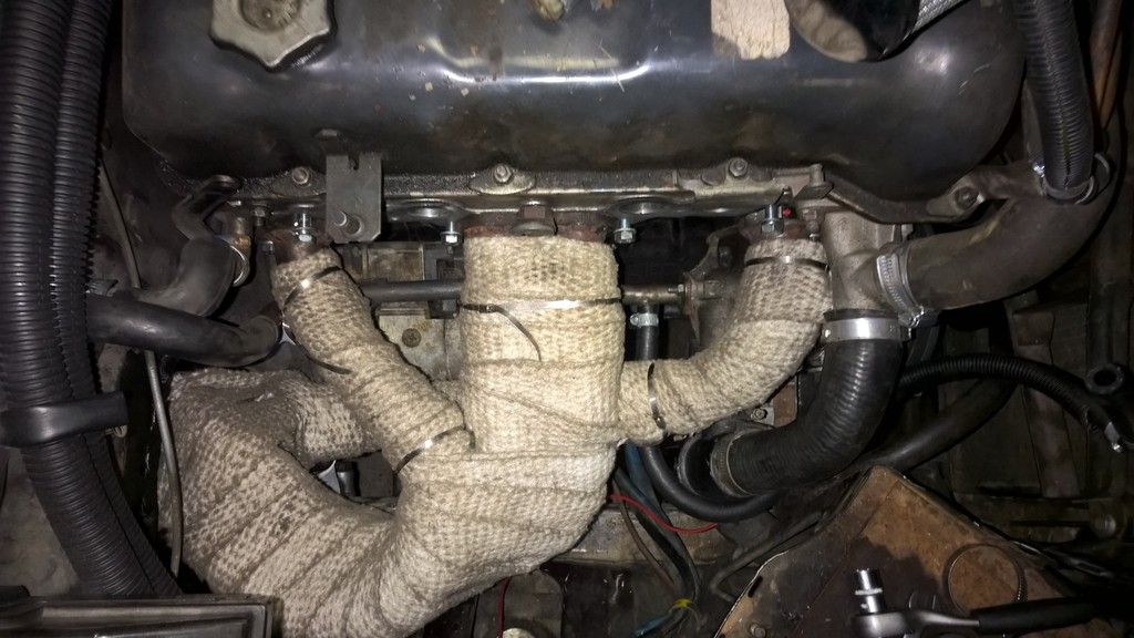

Iivanaan saatu taas tehtyä paljon. Mittaristo vaihdettu uudemmasta. Samalla korjattu auton käyntiin jäämis ongelma lisäämällä perus 3A diodi laturin herätejohdon väliin. Laturin valo ei kyllä toimi mutta onhan meillä toki volttimittari. Pakosarja on punottu nyt lämpönauhalla ja tuli huomattua että imusarja vuotaa vielä. Kattotelineet on lyöty myös paikoilleen. Paluulinja tuli tehtyä perinteisestä 8 mm kupariputkesta jota ostin vuokraisännän lvi-liikkeestä. Nyt pitää skarpata ja saada lada nippuun. Huomasin nimittäin että leima loppuu 14.04
Nyt olen puhunut paskaa kaasarithan oli nimittäin mikunit eikä keihinit

Letkut tehty kaasareille

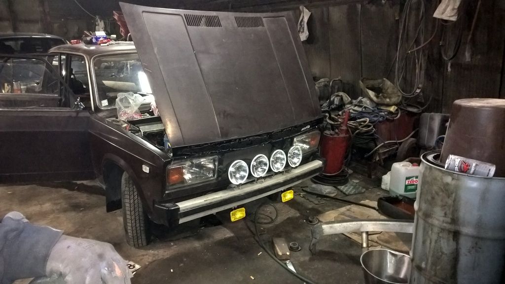

Ehjä puskuri löytyi axtecista ja samalla tuli suunniteltua valoja keulille.

Pakosarja köytettynä Motonetin lämpönauhalla
Pakosarja paikoillaan

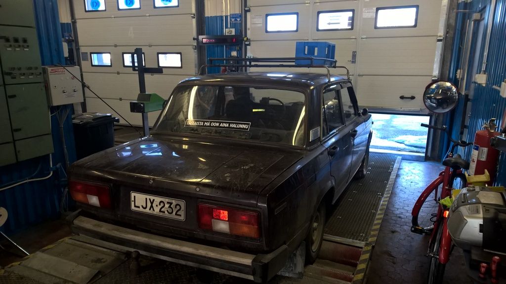

Lada katsastettu, nolla muutosprosentilla
Ainoa mistä pääsi huomauttamaan oli takajarrujen toimittamattomuus. Käyttöjarrun heitto oli 50% ja käsijarrun heitto oli 67%. Nauratti hieman konttorilla kun ukko tuli takaisin papereiden kanssa tuumien että onpa pirteä ykskakkonen

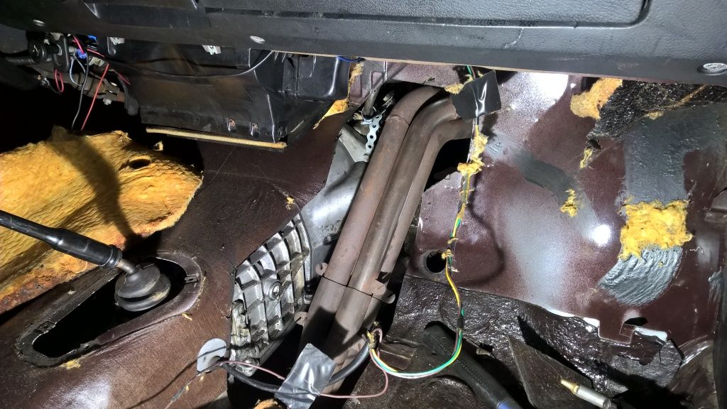

Kaasaripaketti meni korvauskaasuttimina alkuperäiseen verrattuna ja pakosarjasta ei sanottu mitään saatika lattiaan tehdystä patista. Seuraavaksi tilataan lattiaan uudet kangasmatot ja peltiosia takasivuihin.

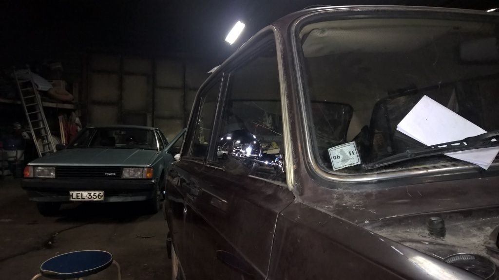

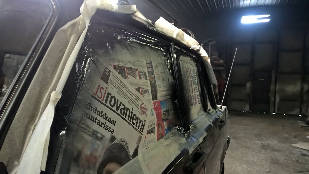

Maalasin jo melkein 30 vuotiaat kulahtaneet ikkunankarmit uudelleen toyotan 205 värillä. Sitten kelpasikin askarrella paikoilleen jo ikkunankarmiin tuulenohjaimet.

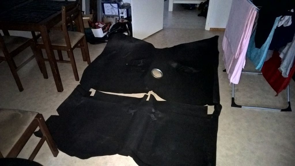

Uuden lattiamattosarjan tilasin mansemotorsilta. Mitähän minä laitan eristeeksi tuohon pakosarjan kohdalle maton alle? On sen verran kuuma kohta että akalla suli lonkeropussi kiinni siihen peltiin

Laaborin käytin uusintakatsastuksessa ja läpi meni

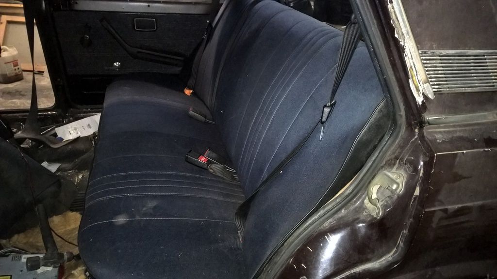

Penkkien siniset osat meinasin verhoilla uusiksi
Minkä mallinen kangas teitä miellyttää eniten?

Ladan takapenkkiin en kyllä laittais noista kankaista yhtään. Ei tuo eläinkuosi oikeen omaan silmään nappaa, ladassa ainakaan.

Lepardi tai seepra olisi varsin nostalginen kuosi.

Paljonko kustansi lattiamatto mansemotorssilta? Ois itelläki hankintalistalla

MrKz kirjoitti:Paljonko kustansi lattiamatto mansemotorssilta? Ois itelläki hankintalistalla
http://www.mansemotors.fi/lattiamatto-t ... ainen-2-os
Tämän maton minä tilasin. 47 € kustanti

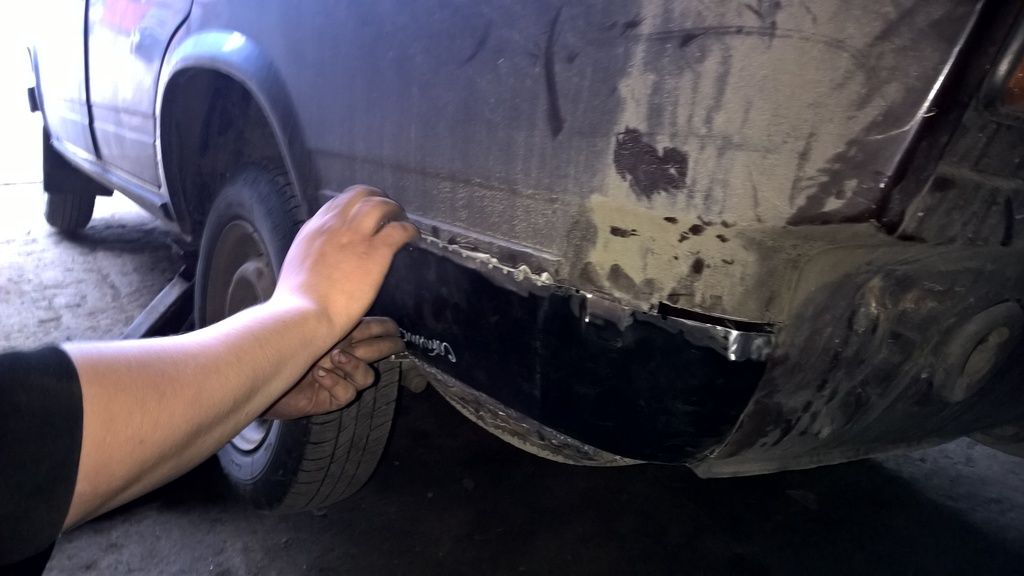

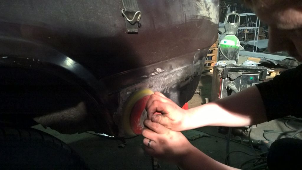

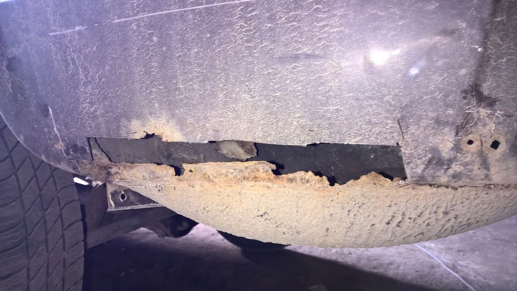

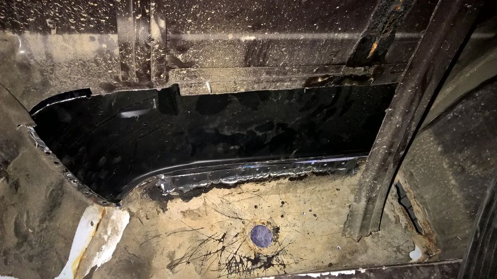

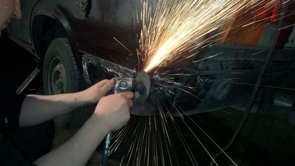

Ladaan tehty taas pienoiseen hetkeen jotakin. Hitsattiin vasen takakylki uusiksi. Samalla vaihdettiin taka-akselin jarrusylinterit ja käsijarruvaijeri.
Tuttavani toi Murmanskista tuliaisia tullessaan kyläilemään
Olihan se jonkinverran hapero
Leikattiin sopivan kokoinen pala kyljestä pois ja soviteltiin uutta paikalleen
Sama sisäpuolelta
Hitsaussauma hiottiin aluksi tasaiseksi
Hitsaussauma käytiin läpi myös koritinalla mahdollisimman laadukkaan korjauksen aikaansaamiseksi
Sisäpuolelle laitettu happomaali pintaan
