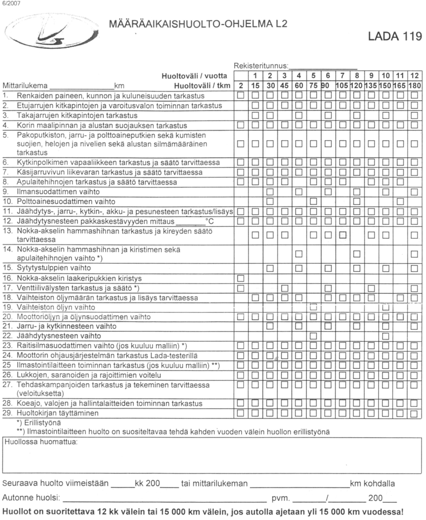

Skannasin 119 huolto-ohjelman, kun ei näytä kerhon sivuilta löytyvän. Ehkä tämän perusteella joku sen joskus sinnekin lisää.
http://i1147.photobucket.com/albums/o54 ... hjelma.jpg

Kiitokset huolto-ohjelmasta.
Sytytystulppien vaihtovälinä 30.000 km edustaa kyllä vanhaa aikaa. Nykytulpilla kaikkien etuvetojen moottorit toimivat taatusti 60.000 km; itse olen käyttänyt niin Samaroissani kuin 110-sarjalaisissa 100.000 km:n vaihtoväliä.
Huolto-ohjelman kohta 6, kytkinpolkimen vapaaliikkeen tarkastus ja säätö, on todella erikoinen, kun kaikki etuveto-Ladat on aivan ensimmäisiä Samaroita lukuunottamatta varustettu välyksettömällä (vapaaliikkeettömällä) konstruktiolla.

Toisaalta 119-sarjassa on hydraulikäyttöinen kytkin, kun vanhemmissa etuvetoisissa vaijerikytkin. Vaikuttaisikohan tämä asiaan?Sdelano v SSSR kirjoitti:Huolto-ohjelman kohta 6, kytkinpolkimen vapaaliikkeen tarkastus ja säätö, on todella erikoinen, kun kaikki etuveto-Ladat on aivan ensimmäisiä Samaroita lukuunottamatta varustettu välyksettömällä (vapaaliikkeettömällä) konstruktiolla.

Sikäli kuin ymmärrän, on Kalinoissa vaijerivälitteinen kytkinmekanismi, kuten muissakin etuvedoissa.
Asiasta lisää vaikkapa googlaamalla Сцепление ваз 1119.

Voi hyvinkin olla. Jossain testiartikkelissa väitettiin hydrauliseksi, mutta ehkä ei sitten pidäkään tieto paikkaansa, en nyt suoraan muista, mistä tuon luin. No, nopeastihan tämä on tarkistettu, pitää huomenna valoisan aikaan tukia.Sdelano v SSSR kirjoitti:Sikäli kuin ymmärrän, on Kalinoissa vaijerivälitteinen kytkinmekanismi, kuten muissakin etuvedoissa.

Tuo "hydraulikäyttöinen kytkin" mainittiin ainakin Delta-Auton kotisivulla silloisissa myyntiin tulleen 117 mallin tiedoissa.
Muistelin itsekin, että jossain siitä tosiaan mainittiin ja tässä sitä itse juuri ihmettelen:
http://www.ladakerho.fi/ladaboard/viewt ... 2A#p246452
Näkyy olevan myös jo tuossa 119:n esitteessäkin:
http://lada1970.1g.fi/esite/esite_2008_lada119_3.jpg

Asia tarkistettu: vaijerilla on kytkin, kuten vanhemmissakin etuvetoisissa.

Mitä ilmeisemmin on Kalinassa sitten nimenomaan kytkinpolkimen konstruktiossa jokin ero, vaikka Deltan mainoksista huolimatta vaijerivälitteisyys on pysynyt. Nimittäin perjantaina, kun tuli ajeltua koko päivä liikenteessä (480 km reissu yhteensä), muuttui noin puolessa matkassa kytkinpoljin hieman oudon tuntuiseksi. Parkkipaikalla kun tutkin, niin polkimeen oli tullut useamman senttimetrin välys (poljinta nousi normiasennosta ylöspäin arviolta 2-3 senttiä). Ajamiseen tämä ei vaikuttanut ja ihme kyllä tämä välys hävisi itsekseen, pitää tutkia tarkemmin jossain vaiheessa, kun ehdin.Sdelano v SSSR kirjoitti:Huolto-ohjelman kohta 6, kytkinpolkimen vapaaliikkeen tarkastus ja säätö, on todella erikoinen

Eikös se ole ihan normaalia että kytkipoljin nousee ylöspäin aikojen saatossa levyn kuluessa? Ei siitä kannata huolestua. Kovaa ajoa vaan Kalinalle niin pysyy kaikki paikat ja toiminnat kunnossa.

En usko, että se on normaalia, että poljin yhtäkkiä nousee vain 21 000 km ajetussa autossa kerralla 2-3 senttiä normaalia ylemmäksi (selvästi ylemmäksi kuin jarrupoljin). Ja tuon 2-3 sentin matkan poljin "liikkuu kuin tyhjää", tuosta alaspäin alkaa vasta "vetämään vaijeria". Ajossa myös tuntui oudolta ja kuului semmoinen pieni napsahdus aina poljinta nostettaessa. Vähän vaikea selittää. Ihmeellistä on, että tuo "tyhjäliike" hävisi ajoreissulla itsekseen samoin kuin oli tullutkin.Jouska kirjoitti: Eikös se ole ihan normaalia että kytkipoljin nousee ylöspäin aikojen saatossa levyn kuluessa? Ei siitä kannata huolestua. Kovaa ajoa vaan Kalinalle niin pysyy kaikki paikat ja toiminnat kunnossa.

Tosiaan. Katso nyt ensimmäiseksi ettei se kytkinvaijeri ole irtoamassa sieltä konehuoneen puolelta siitä kytkimen käyttötangosta. Eikös se näissä joissain uudemmissa malleissa ole irronnut sieltä jostain??
